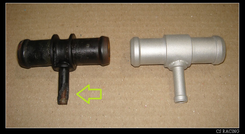

既然是通痛 我們當然也遇到了....

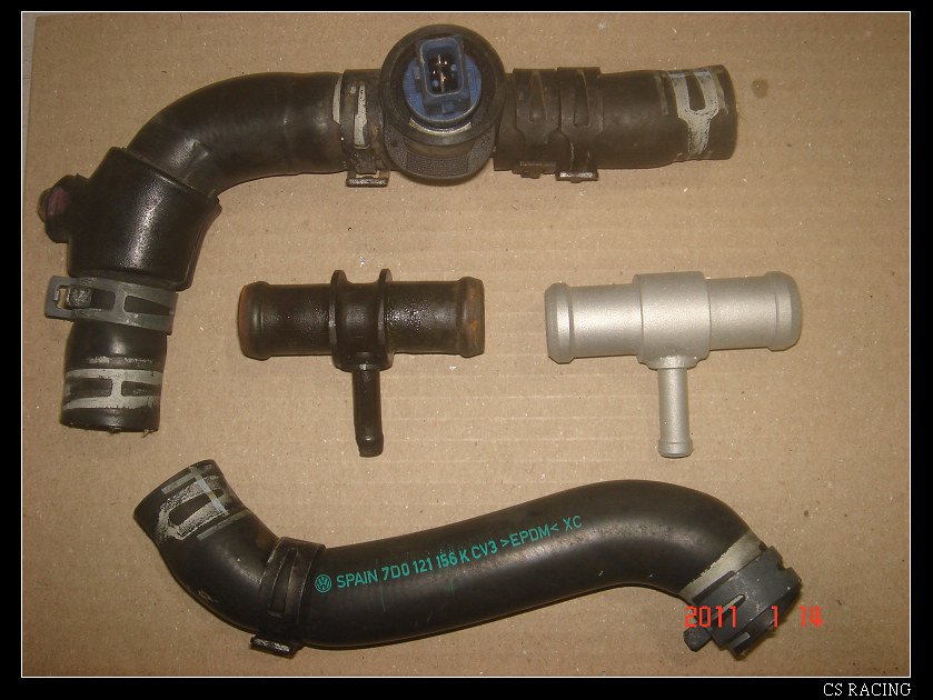

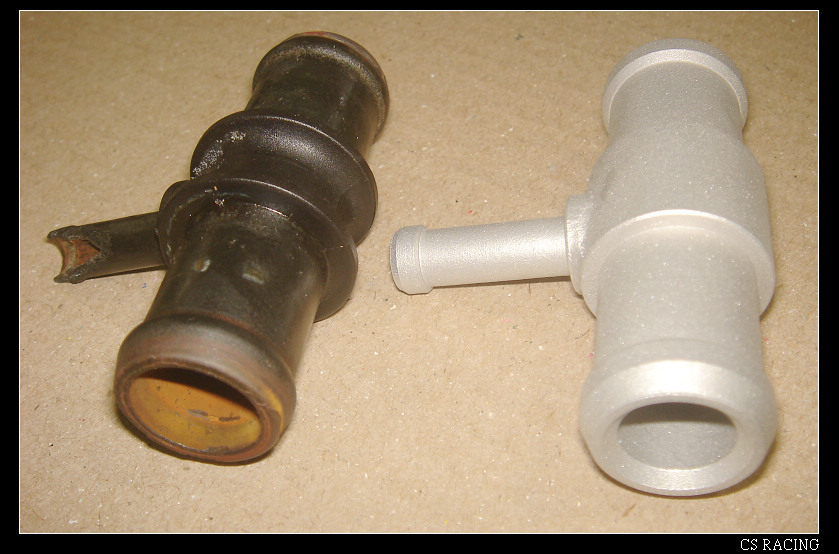

T4最容易因老化碎裂的三通接頭
內含於7D0121156KCV3熱水管總成零件不單賣 又不易更換...

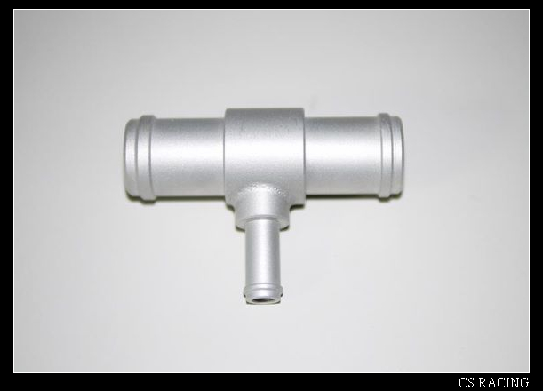

駕士訂製T4鋁合金三通接頭
一勞永逸
