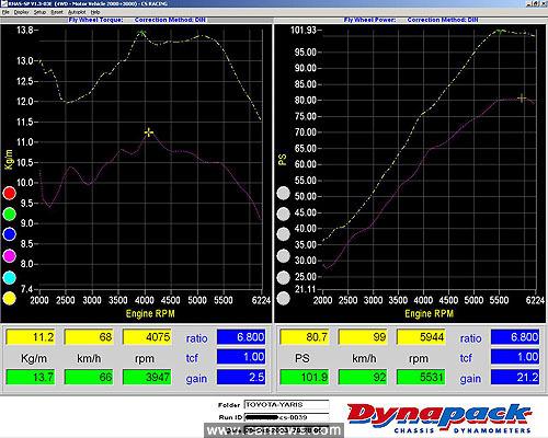

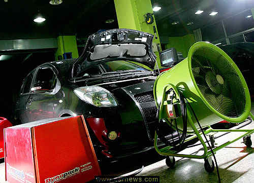

在進排氣改造部分,本車原本所使用的排氣管設定為
TRD頭段+200目高流量觸媒+Stone 50mm中段+Blitz尾段排氣管,
進氣部分則已改裝國外進口部品,當時上DynaPack所測出來的最大馬力值為80.7匹,

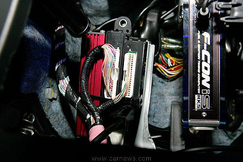

車主認為改裝效果似乎並 未發揮出來,因此委託駕士代為開發新的進氣系統,
並進一步針對HKS iS電腦進行調校,同時將可調整VTT-i的GReddy V-Manage加裝上去。

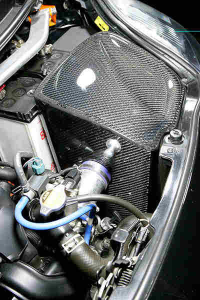

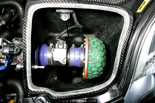

圖中為駕士充分利用引擎室左前方的空間,為Yaris特別手工打造的進氣集氣箱,
整顆香菇頭架設在箱內中央,加上整個箱體採用FRP與Carbon材質製成,
可將引擎室熱氣完全阻隔在箱外,讓香菇頭只吸取溫度較低的空氣。

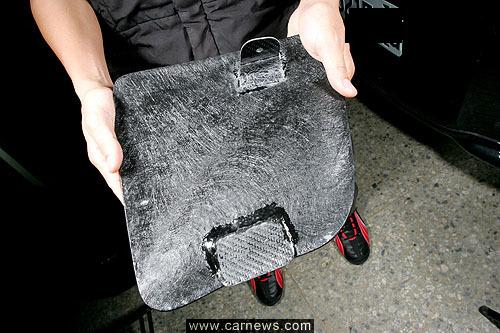

為此,駕士完全利用引擎室左側內的空間,
透過玻璃纖維與碳纖維打造出一個體積頗大的有蓋集氣箱,
且下端還設有一撞風口,可從駕士特製的霧燈罩孔洞中,
將大量的新鮮空氣導引至集氣箱內,於高轉速時在集氣箱內營造出
一個趨近於正壓的進氣環境,以迫使引擎吸入更多的新鮮空氣,
進而發揮出更強大的動力表現。不只如此,採用玻璃纖維與碳纖維製成的超大集氣箱,
還可有效將引擎室高熱隔絕在箱外,讓內部的香菇頭隨時都可吸取到溫度 較低的空氣,
如此優異條件的進氣環境,對於引擎出力是有絕對正面幫助的。
值得一提的,車主向筆者表示透過上述的進排氣改造,
確實讓愛車發揮出超越原廠的性能表現,且整體扭力輸出也相當均衡,
不過若能再配合後續供油點火程式的修正與調校,
例如:HKS iS與GReddy V-Manage電腦的加裝,這些套件所爆發出來的效果將會更加明顯,
就像馬力圖上的曲線一樣,可大幅超越原本的80.7ps/11.2kgm,
來到 101.9ps/13.7kgm的水準,尤其是扭力值的提昇,
對於充沛的動力表現與油耗的降低都有非常顯著的效果,
可見硬體與軟體的相互搭配,才是進排氣 改造要有效果的最終救贖!

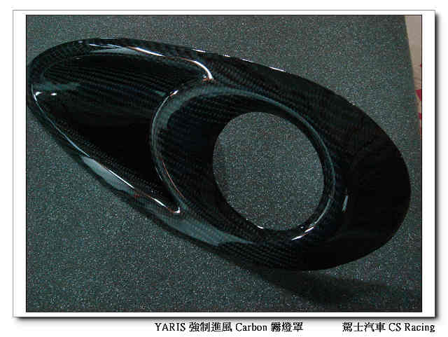

為達到撞風效應,駕士還特別手工製作一個Carbon材質的左前霧燈罩,
透過燈罩上的孔洞,將車頭大量的冷空氣導引至集氣箱下方的入口處,
以獲得較佳的充填效應。

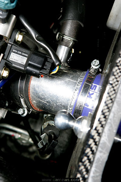

進氣管徑不可太粗也是改裝時需注意的地方,過粗很容易造成低速吸氣不易流速過慢的問題。

經由完整正確的軟硬體改裝手法後,這部Yaris才能發揮出超越原廠
達21.2ps/2.5kgm的動力增幅,來到101.9ps/13.7kgm的最大「輪上」動力水準。
