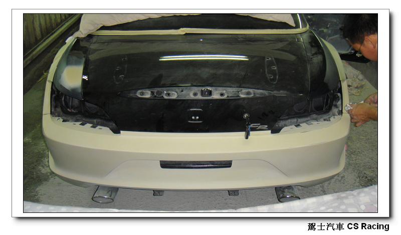

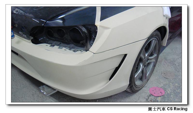

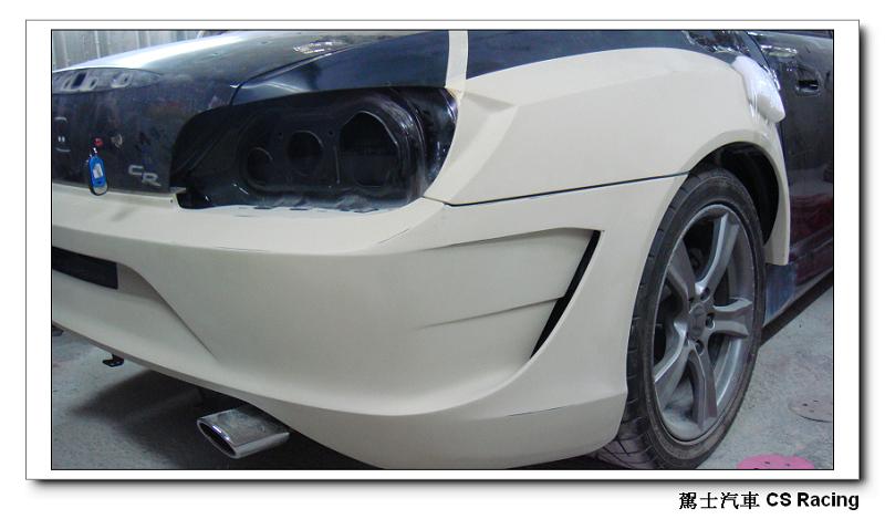

後保桿有下導流設計 倘若廢除下導流那也失去這套空力套件的精神

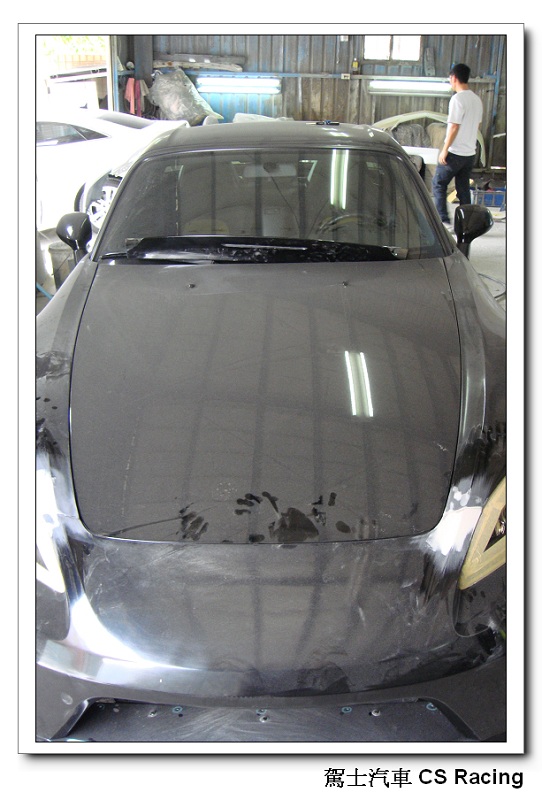

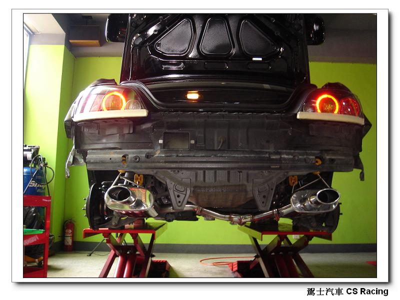

訂製排氣管中尾段 接著要進廠烤漆了

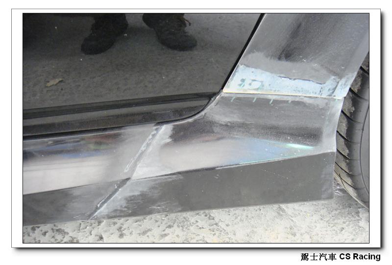

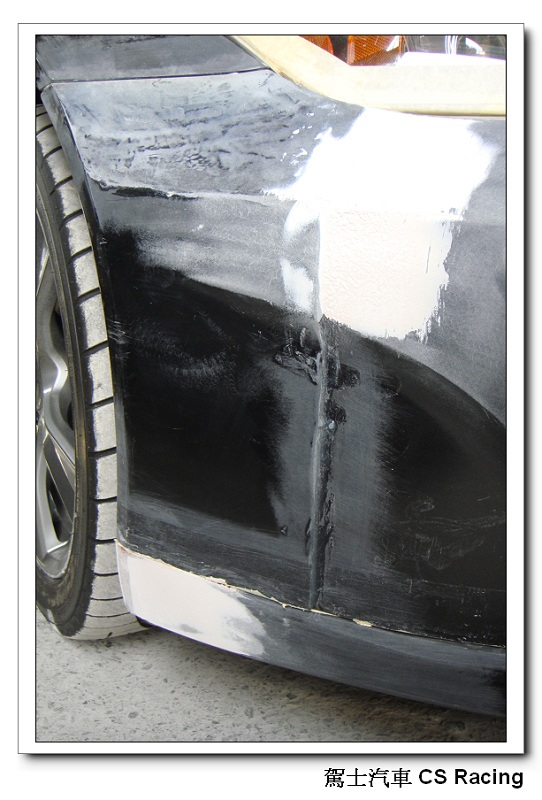

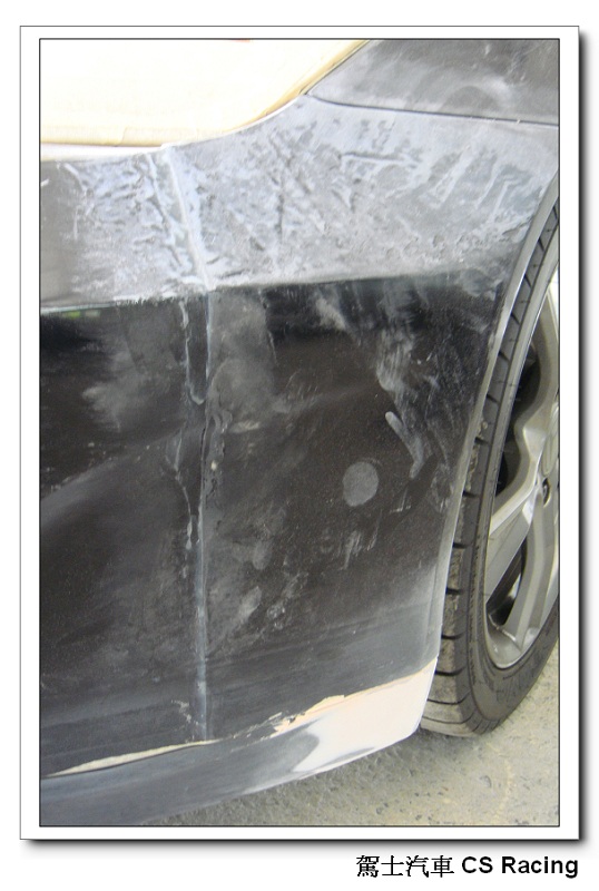

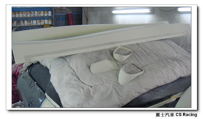

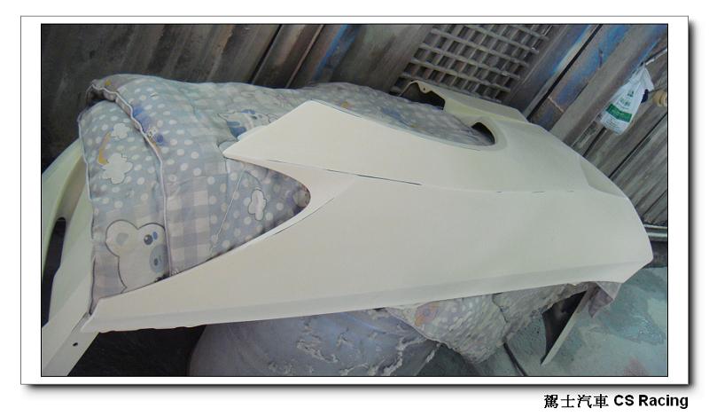

在我們的經驗中 即使高品質的空力套件也都需要經過研磨
要做到無接縫更是大工程

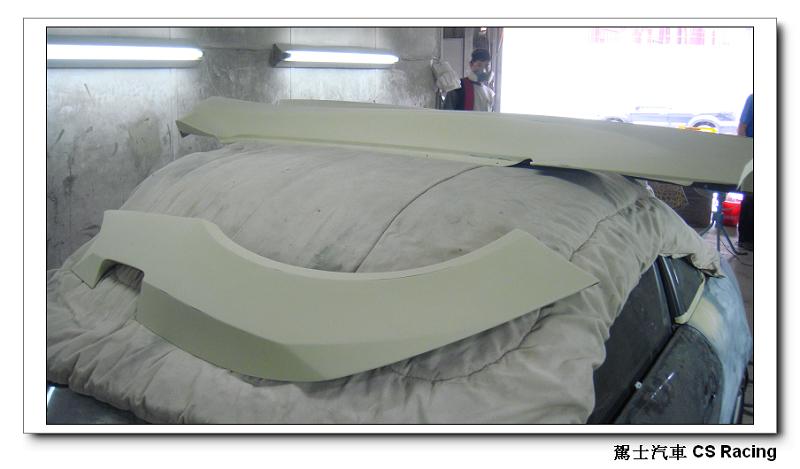

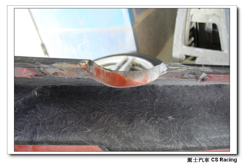

這是為了保留CR特有的大尾翼 在鴨尾翼做了修改
我們在修改處補起弧度 是要防止缺口進水 這會造成尾翼內積水
當然完整度也會更高

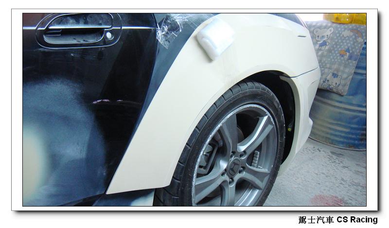

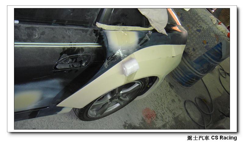

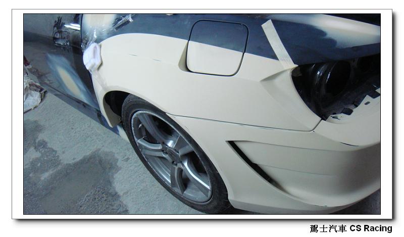

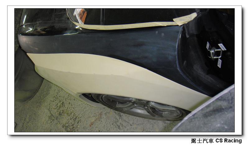

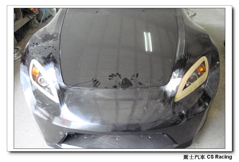

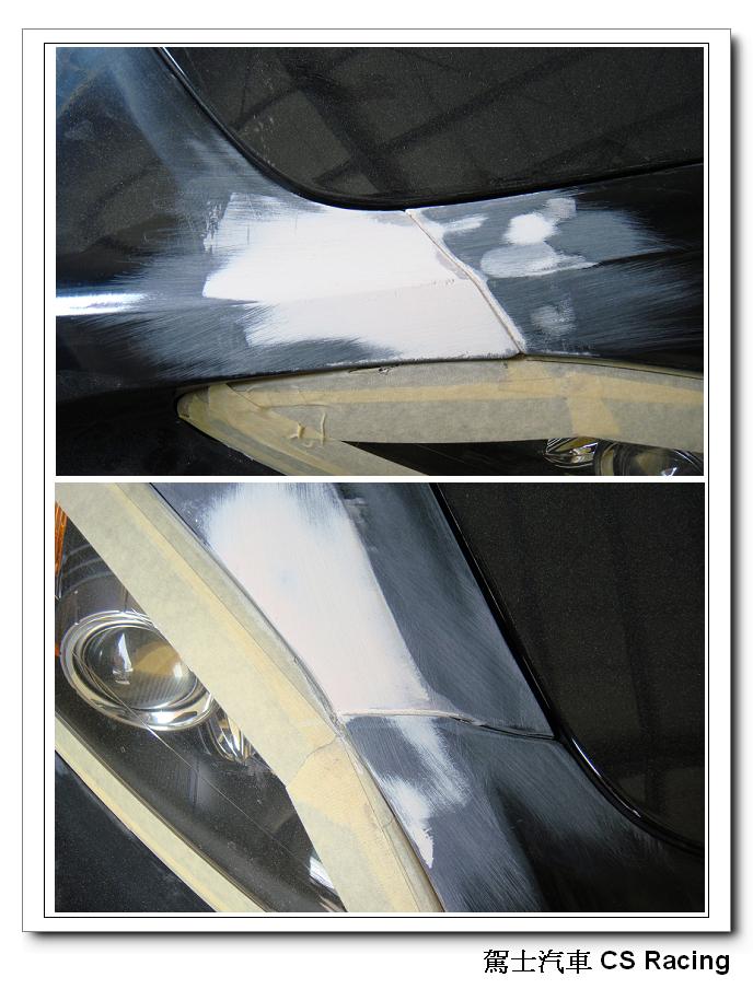

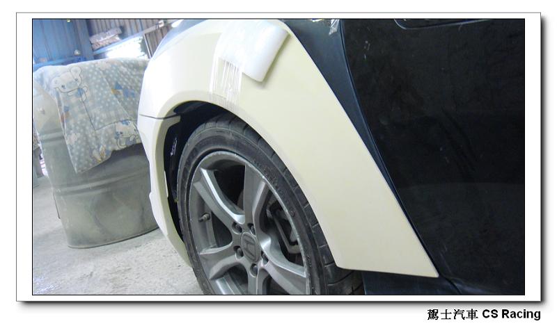

葉子板的補土乾了 今天要在烤漆廠施工

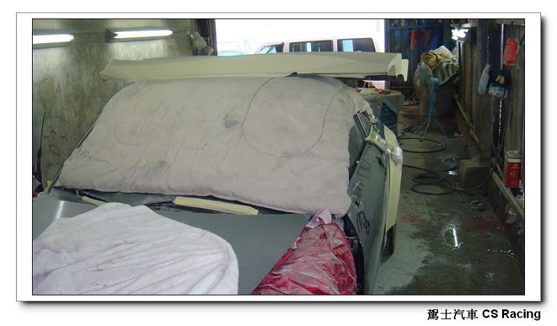

烤漆前要先將後輪弧接著固定 固定後還要等到隔日接著劑乾燥才能修補
難以想像吧? 怎麼會花那麼長的時間在比對、研磨、安裝大包
為了要消除段差 讓大包跟車體無接縫 "完美是需要時間的等待"
還有很多部份是要等到烤漆完工後 回廠才能安裝固定的
最快要5月下旬再分享 最後的完工照^^
