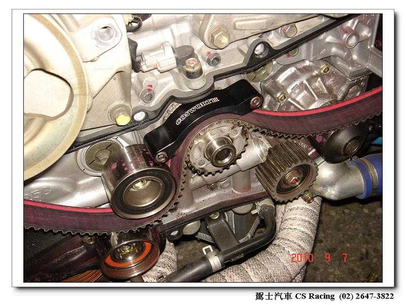

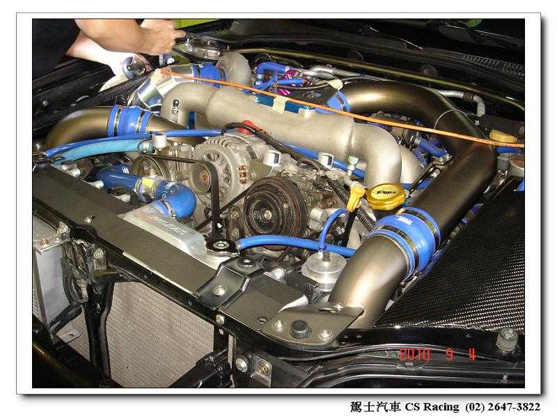

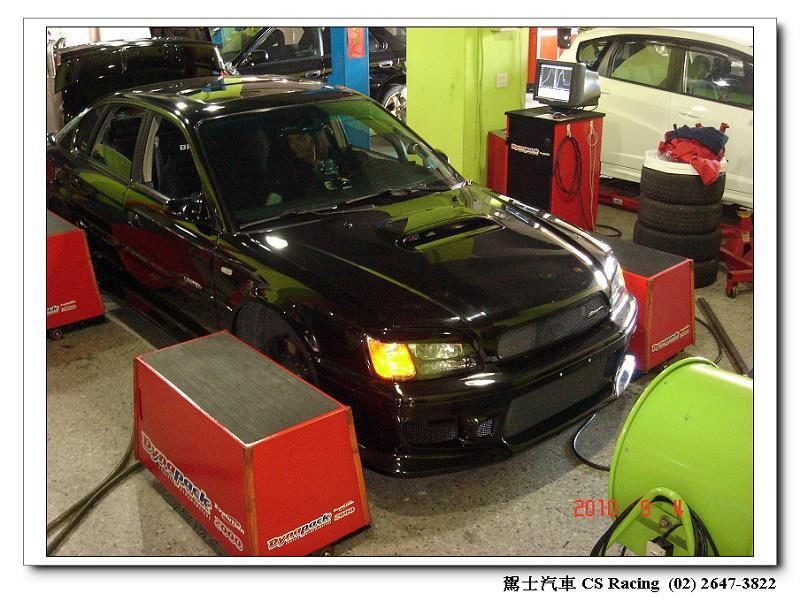

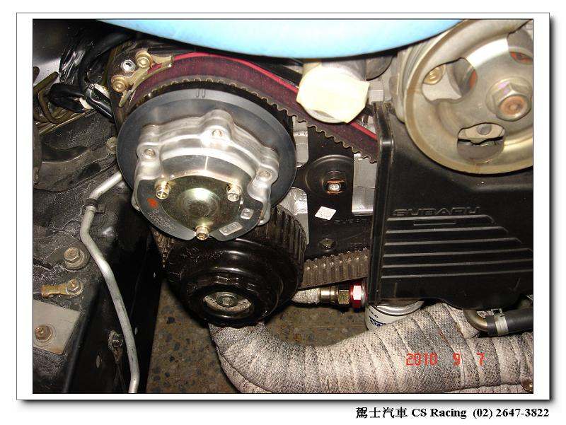

2010.8月份就已完成機件磨合及道路設定,9/3 上馬力機測試及電腦設定微調。

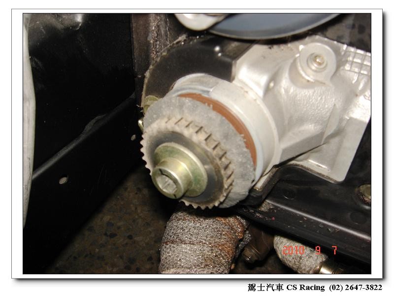

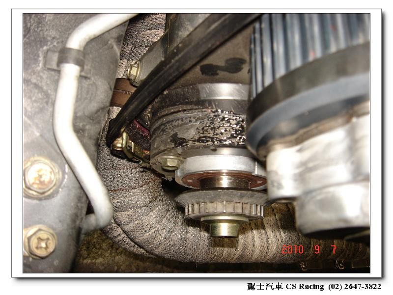

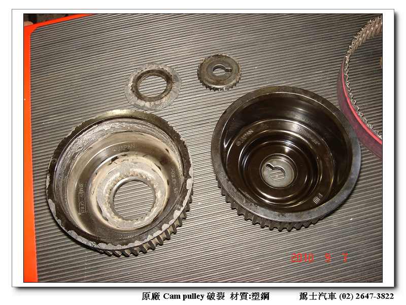

測試過程中"原廠"正時皮帶盤破裂 連帶造成週邊的零件受損,這個情況我們從未遇過,
所以同時也向日本多位專攻SUBARU車系的改裝店家請益,但大家都覺得"不可思議" 也沒遇過,
即使配置大馬力延用原廠皮帶盤的也大有人在,沒有實例能舉證與馬力過大有相關聯性。
( 輪下500PS 的藍小鯊 也是延用原廠皮帶盤 )
我們推斷問題幾乎完全可指向於 - 產品瑕疵
車主購買的中古引擎可能由於先前施工不良或運送過程中造成碰撞,導致皮帶盤內暗藏危機。

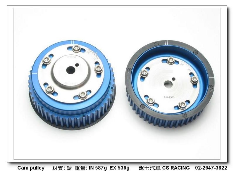

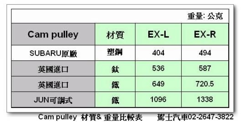

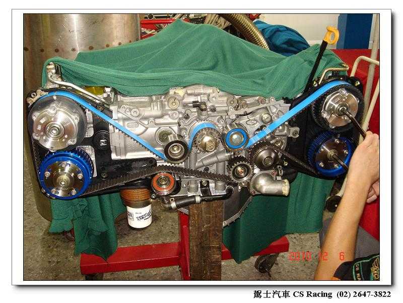

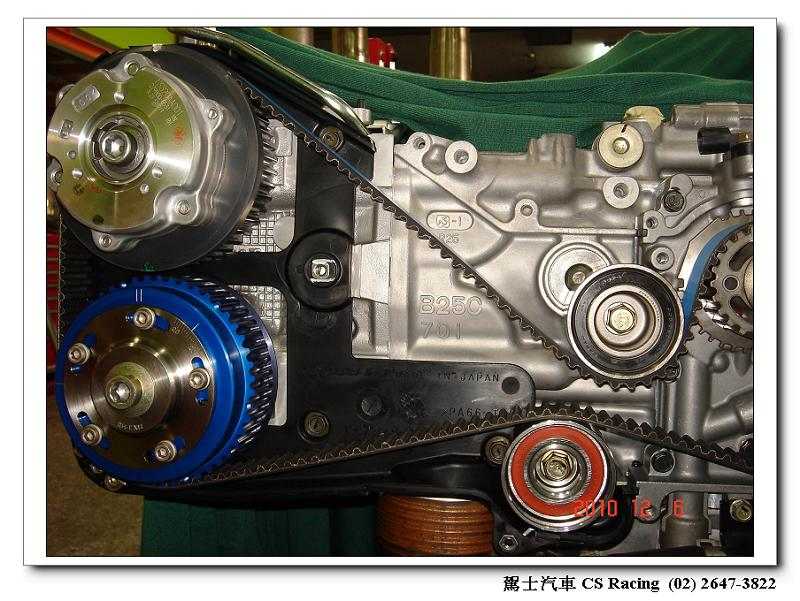

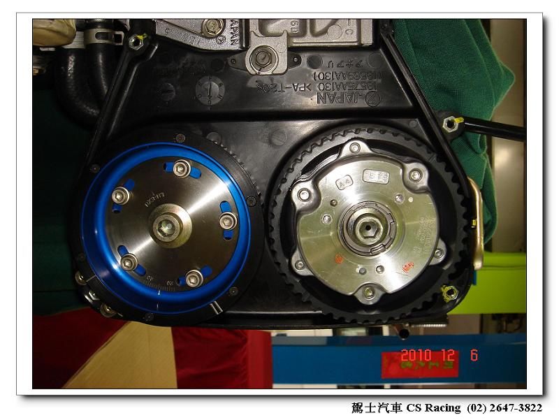

在無實例證明下擔心情況再度發生,遂開始找尋強化Cam pulley,最後選定的材質為鈦合金
Cam pulley,強度、輕量化兼具,較材質為鐵的Cam pulley輕盈許多 (Legacy車重偏高)

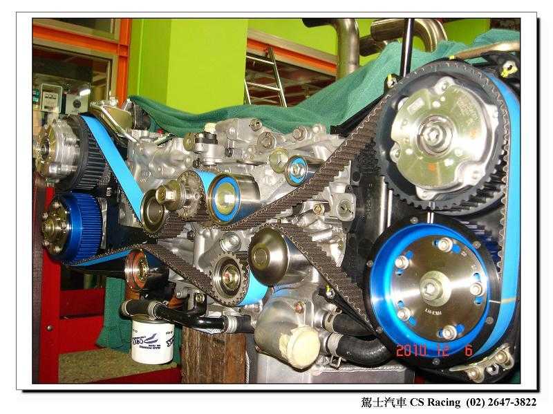

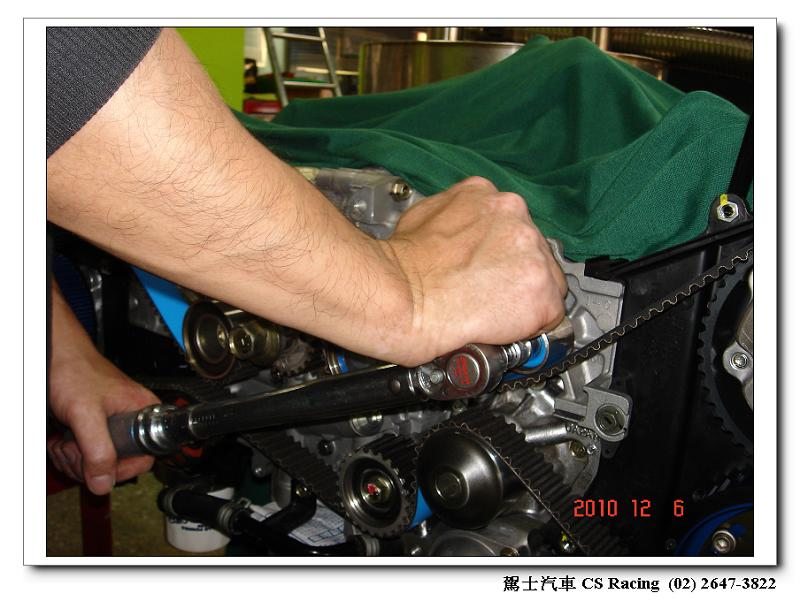

由於待料的時間長,慎重起見利用這段時間將引擎再仔細的檢查一番。
12月初Cam pulley到貨,進入最後組裝階段

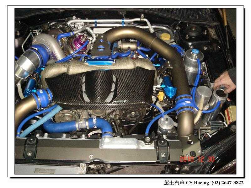

待料的期間要完成的還有COSWORTH進氣歧管的塗裝強化工作。(另列主題分享)
歧管塗裝完成

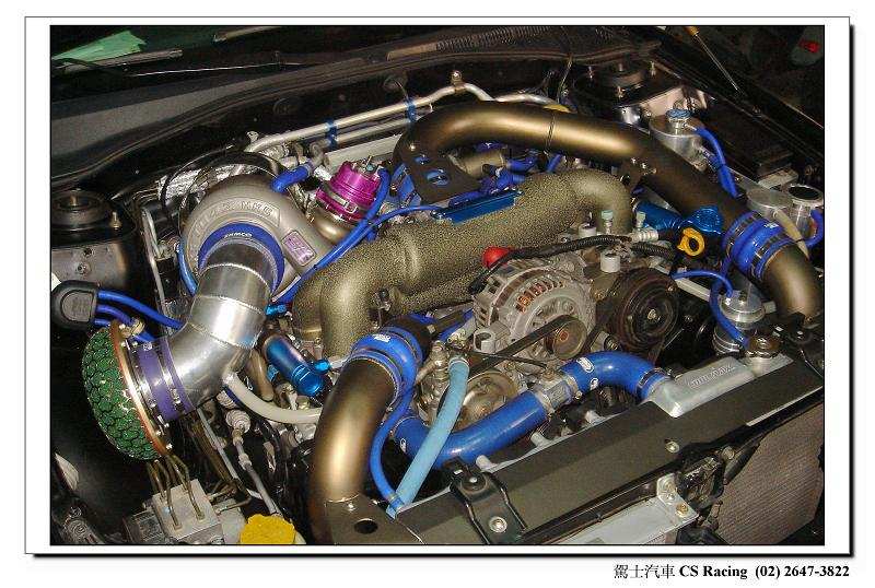

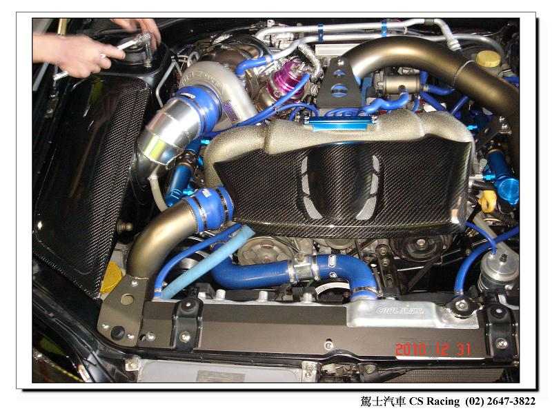

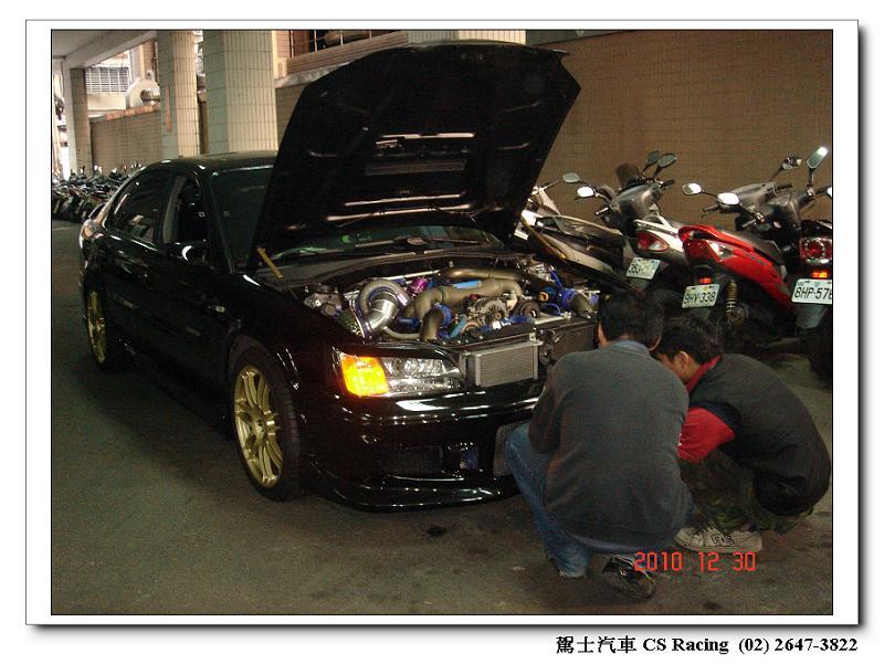

12/29發動、試車 12/30驗車、電腦設定
車況檢查就緒 裝上車牌
電腦設定中
