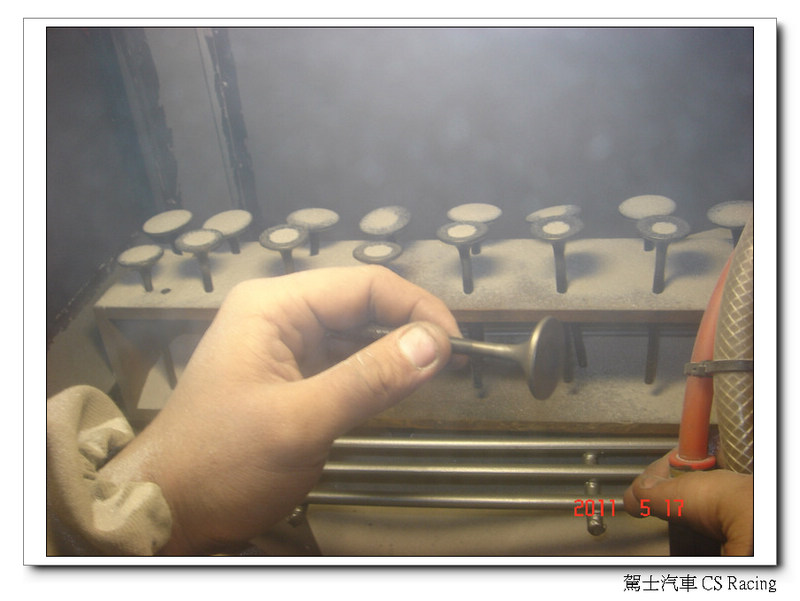

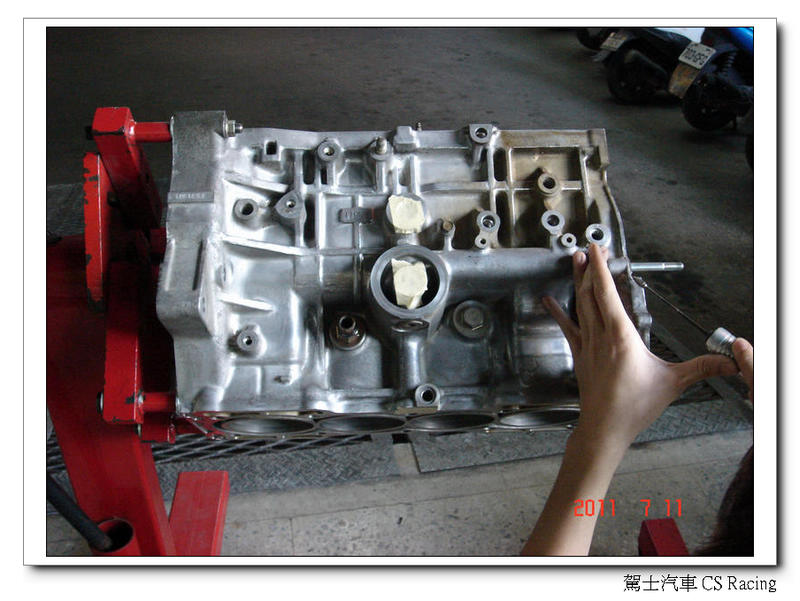

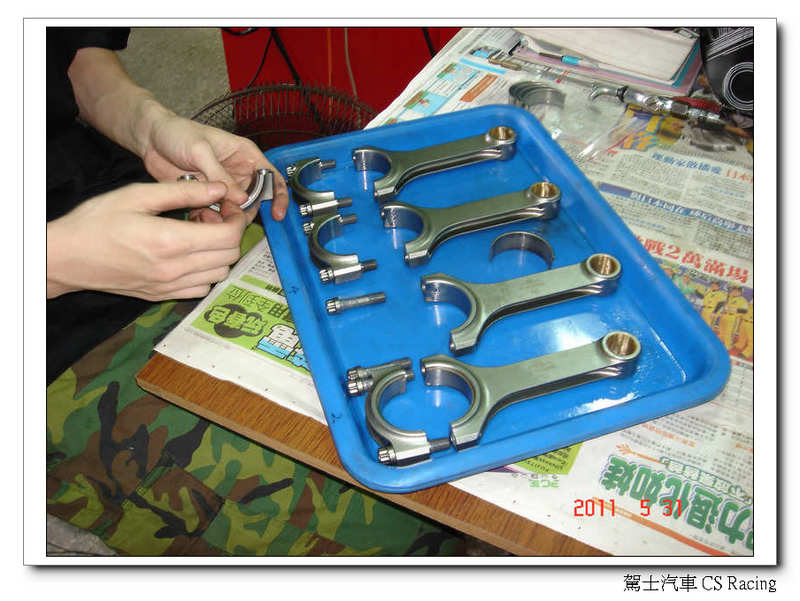

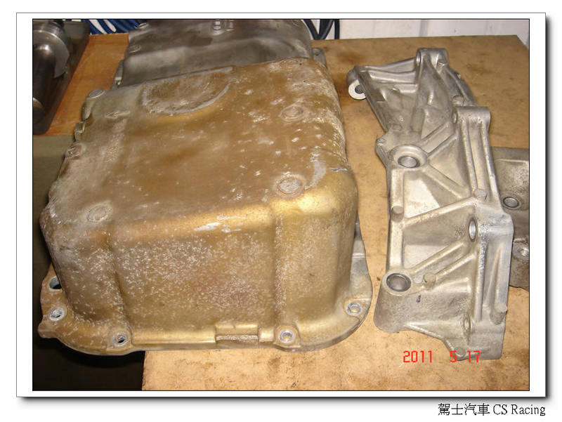

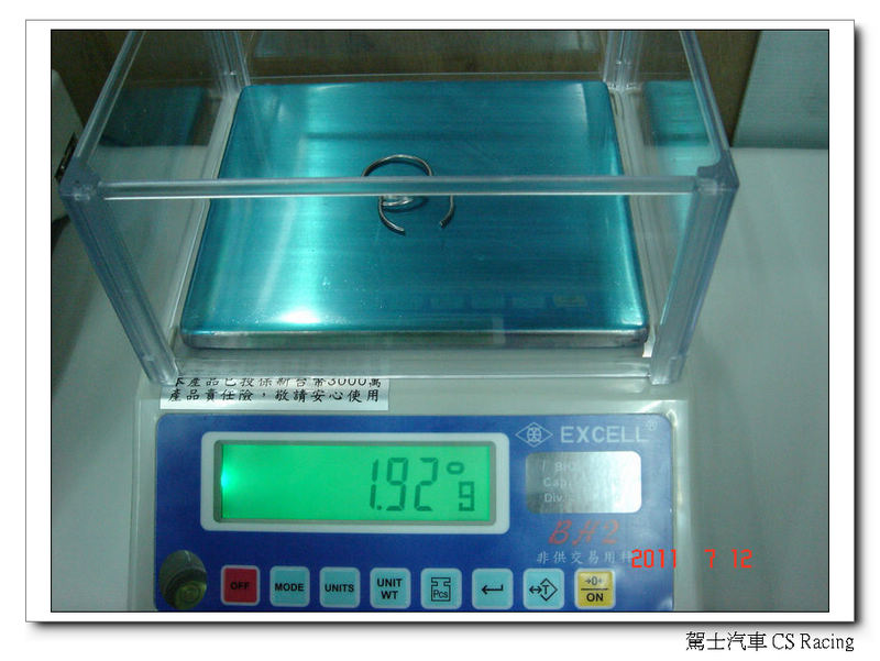

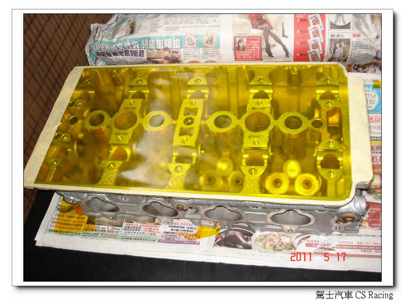

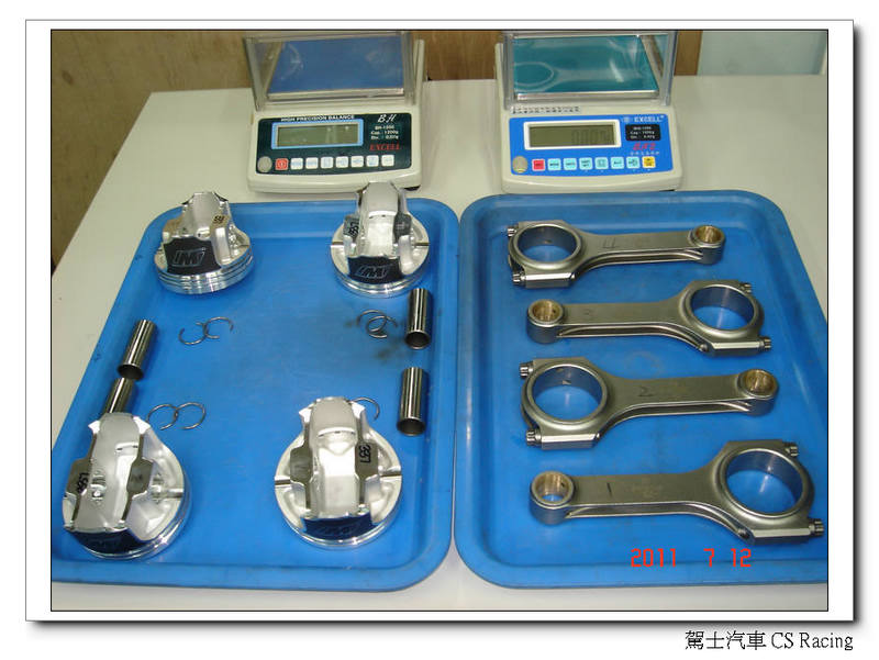

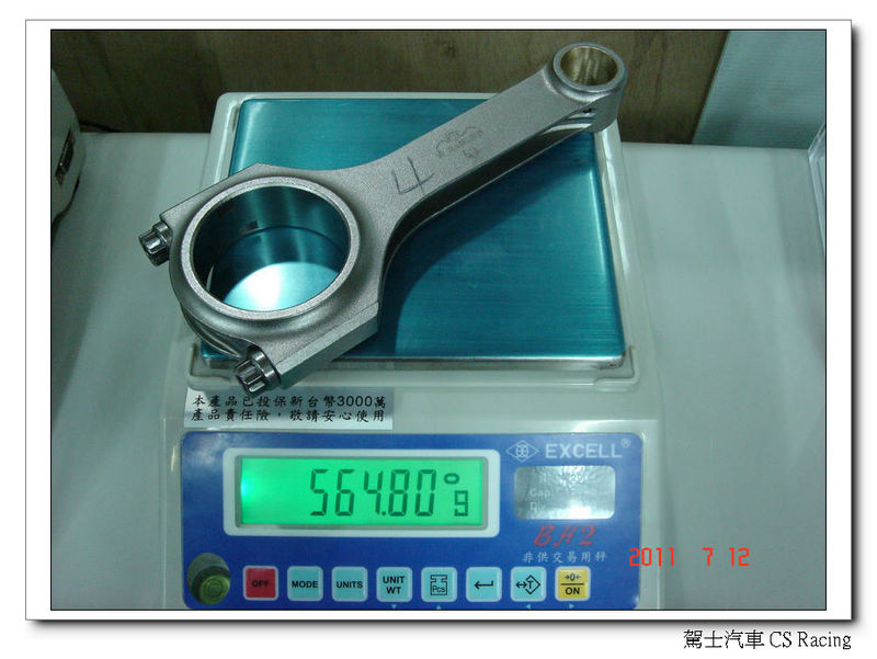

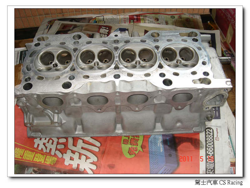

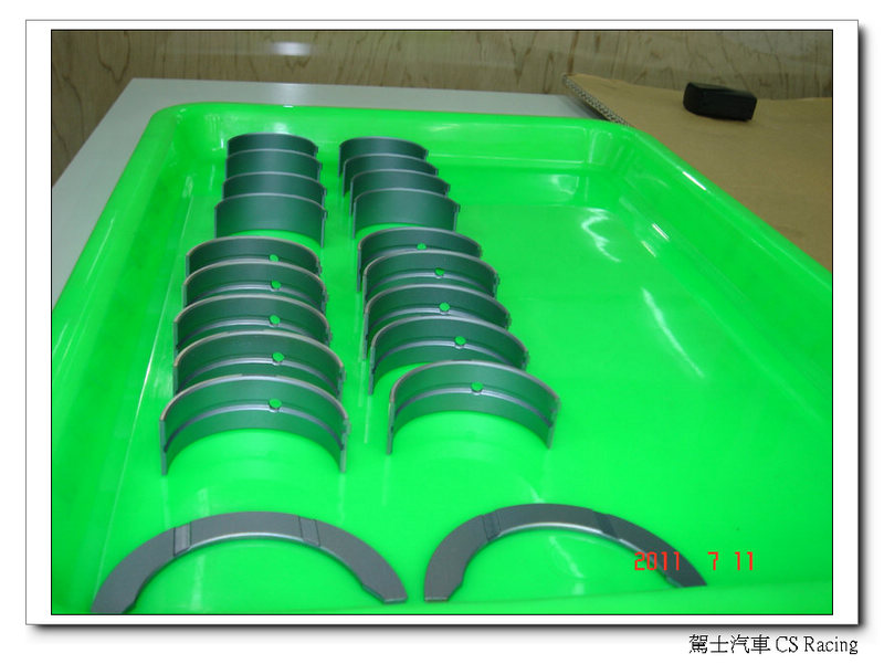

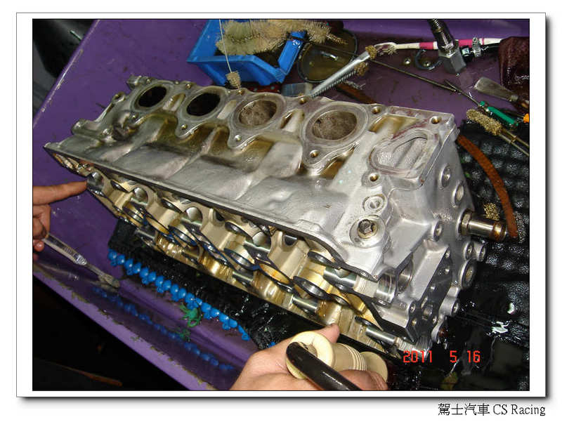

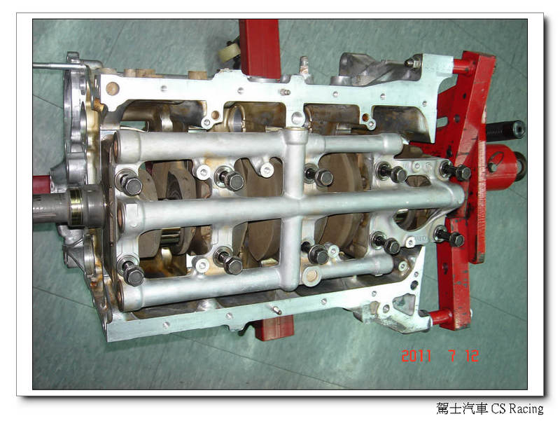

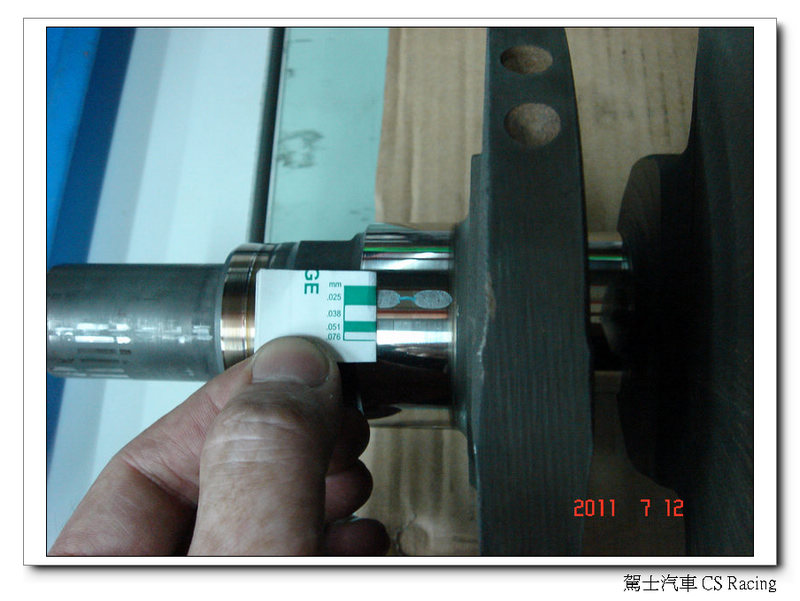

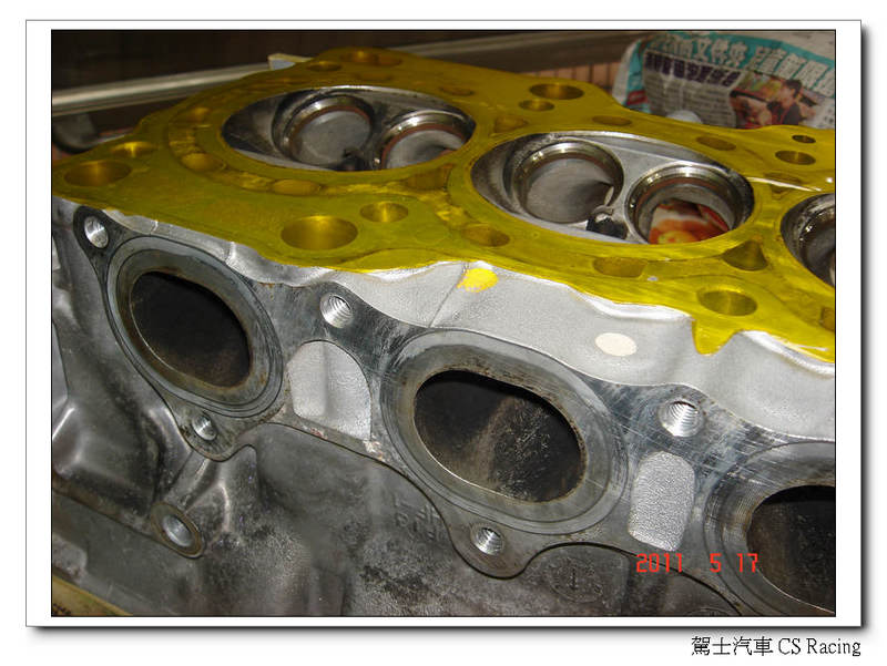

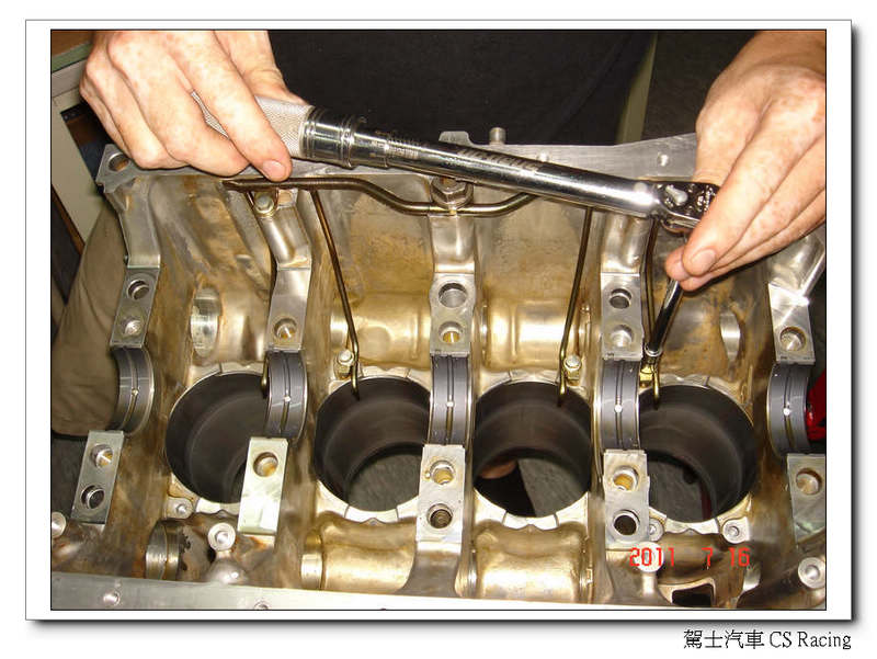

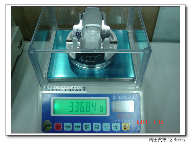

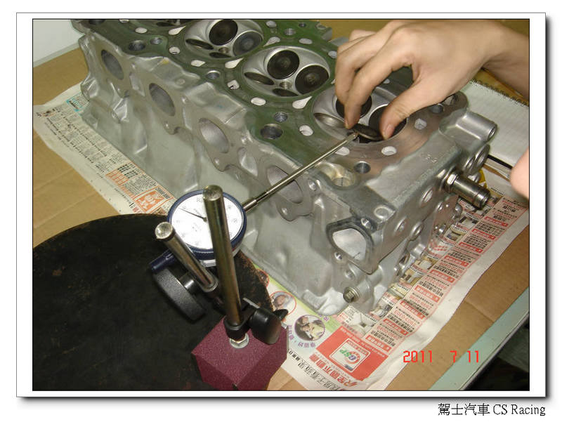

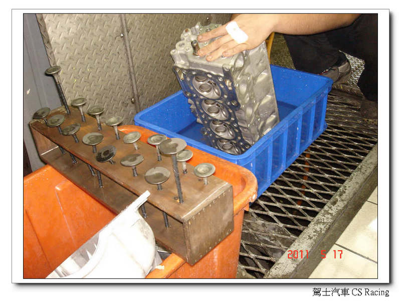

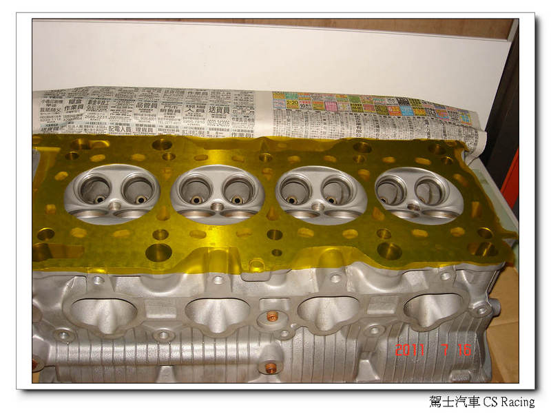

整理.測量的部份過程先做分享~
波司wpc處理完成了 車主預定8月驗車後要上引擎 接下來就是組裝了
Re: 2011 Jul./18 Honda Accord雅哥K9動力提昇PART.2-H22A引擎整理.測量
文章admin » 2016-08-26, 12:42
由 Calculus 發表於 2011年 7月 19日, 20:52
又是這種仔細測量配重,又依照手冊鎖磅數的好手藝。
很難不迷上
文章admin » 2016-08-26, 12:43
由 藍陽 發表於 2011年 7月 20日, 13:01
我超愛這種專業的精神,別說北部,我看全台灣找不出幾間像貴店如此細膩的施工店家
WPC處理-金屬表面改質處理技術 簡介
文章admin » 2016-08-26, 12:45
WPC處理的目的
WPC處理是金屬表面改質技術的一種,主要是以提高金屬零件的耐疲勞性和耐摩耗性為目的所進行的處理。
那麼[提高耐疲勞性]到底是指什麼呢?零件需要返复力之後其強度會不斷下降。
例如:零件的最初強度是100時,加以比100大的力量後就會破壞。相反,若加以100以下的力量就不會損壞。
然而,雖然加以50或60不應損壞的強度,但是幾萬次、幾億次反复施加力量就會損壞。
這就叫作[金屬疲勞]。就像對彈簧反復作用力量產生金屬疲勞最後彈力變弱的原理一樣。
WPC處理不是提高金屬的強度,而是提高金屬的抗疲勞強度。
總之可以說,對在某種程度上繼續使用會被損壞的零件進行 此處理,就可以使零部件壽命延長或不易損壞。
[提高耐摩耗性]是指光滑度變好減少磨耗。在金屬零件的摩擦部實施WPC處理後,
由於摩擦阻力減低所以摩擦熱量減少防止燒焦現象,從而可期待提高零件的耐久性。
另外,對發動機的結構部件實放WPC處理後,會提高部件的靈敏響應度和耗油。
WPC處理的原理
WPC處理是用40~200微米, 以超過100m/sec高速對被處理材料進行的噴射處理。
與之相似的處理是被稱為Shot Peening或是Hard Shot Peening的處理,有效地提高疲勞強度,
常被使用在齒輪及彈簧等零件上。 WPC處理比以上兩種處理能夠更加提高零件的耐疲勞強度。
特別是被WPC處理過的金屬表面上不回變得粗糙,而形成非常細小的凹凸,
此處保持有潤滑油那麼就會提高潤滑性。
另外方面,WPC處理是與至今的技術是有很大區別的,WPC處理是一種表面熱處理技術。
噴射速度很快所以噴射撞擊金屬時會瞬間產生熱量。其熱量溫度是可達到溶化金屬結晶程度的溫度。
一次溶化的金屬急冷後金屬的結晶就會變得非常細小。結晶體變細就使結晶的表面積加大,
結晶體間的連結加強,被稱為岩縫這樣的縫隙就很難形成。
WPC處理使金屬表面的結晶變得很細小的同時,還有能修復表面細小裂縫的作用。
若提起磨耗產生結晶的脫落現象,那麼結晶的細微化連結加強,那麼就會耐摩擦強。
另外,WPC處理的金屬表面,其硬度也提高。
WPC處理的適用性
WPC處理若是對金屬的話,幾乎可對所有金屬進行處理。
例如,鋼質齒輪、鋁質活塞及鋁合金、燃燒結合金屬的機油泵、延性鑄鐵的曲軸、金屬泡沫、
鉛的合金、及鈦合金等等。再有,可對硬質鉻、TIN等的鍍金及氮化、滲碳等表面處理上進行處理。
另外,在鍍金等處理之前進行WPC處理,密著性會變得更好。
通過WPC處理,零件不會發生歪斜和尺寸變化。
雖然不能說尺寸完全沒有變化,但是只敲擊表面其變化頂多1~2微米。
即使是發動機結構零件等及精密零件也可以放心地進行WPC處理。
