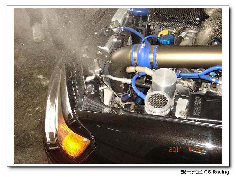

此噴水頭主要埋設位置為節氣門前, 或者Intercooler的歧管內
能有效的降低進氣溫, 減少爆震.

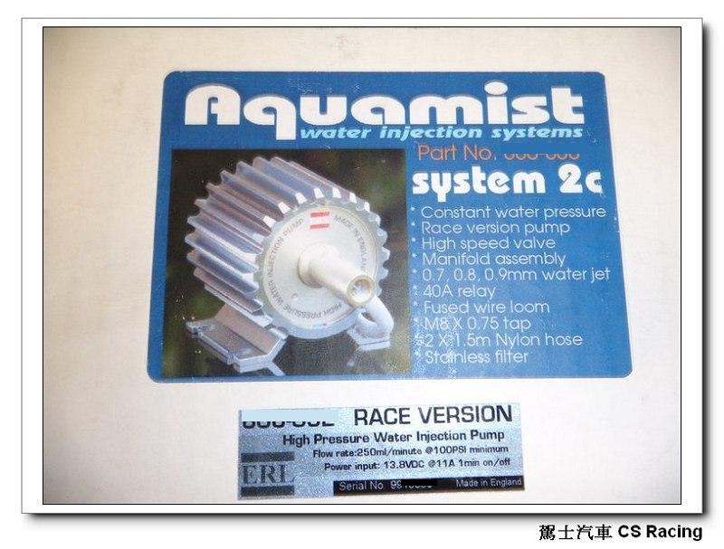

Aquamist system 2C本體 (產品編號及保固編號恕刪...)

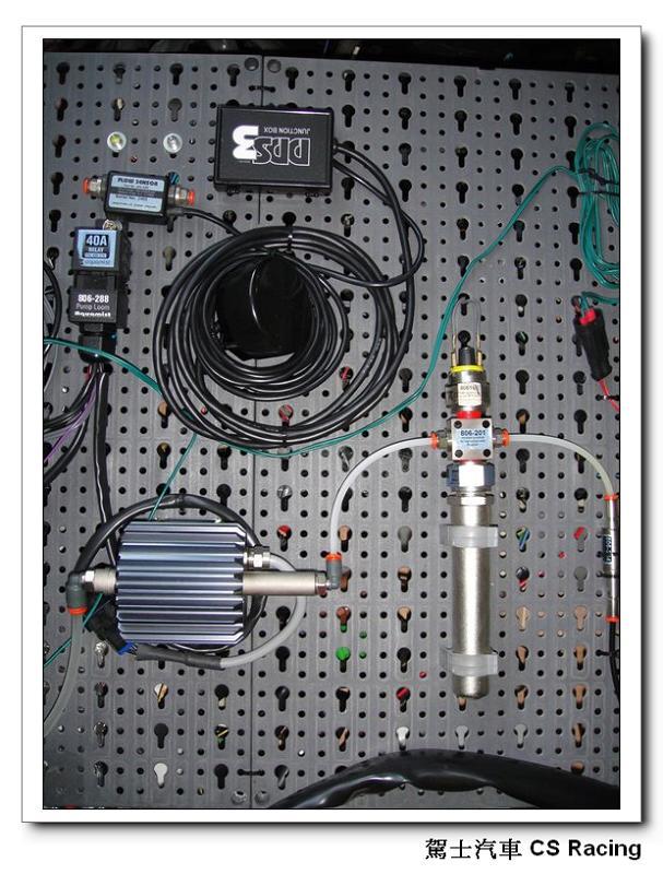

配置圖, 右下銀色長條狀的是另外加購的蓄壓瓶

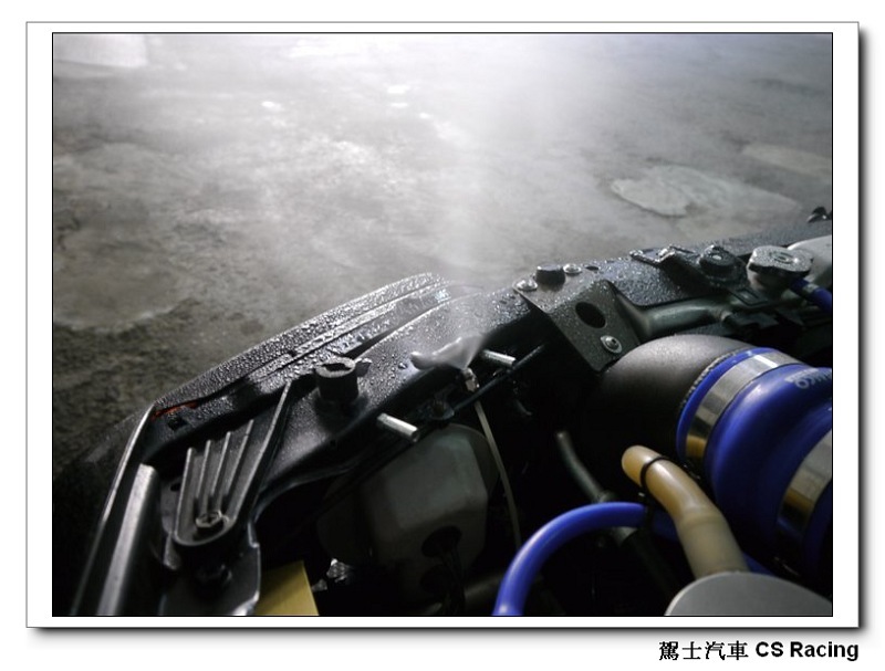

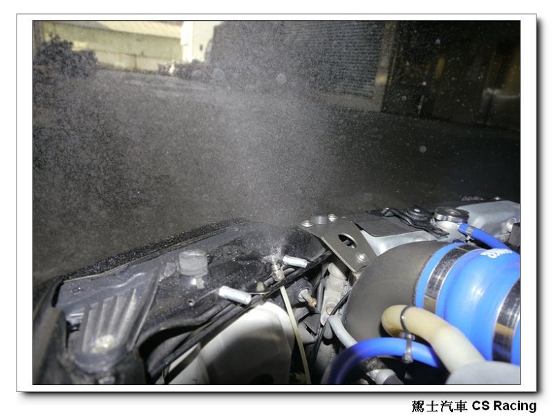

把噴水口外拉出來做測試
