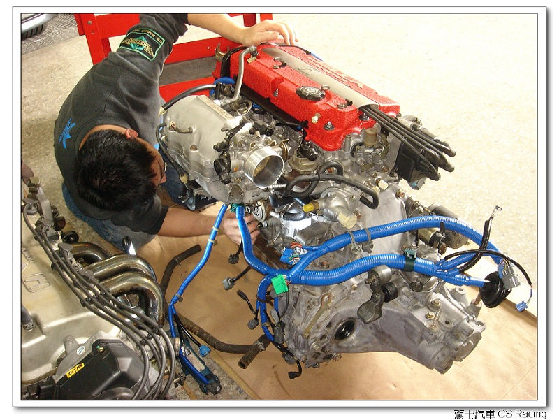

H22A黑頭引擎 強化腹內組裝中

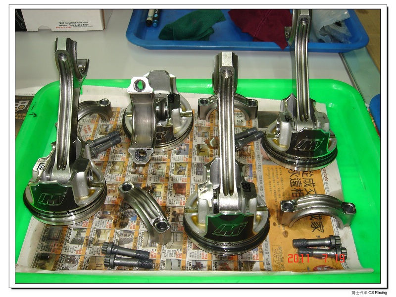

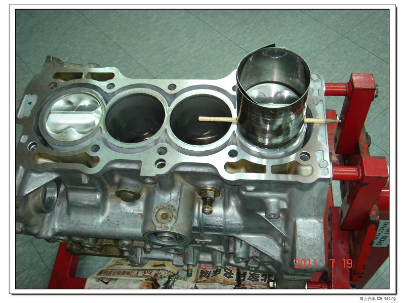

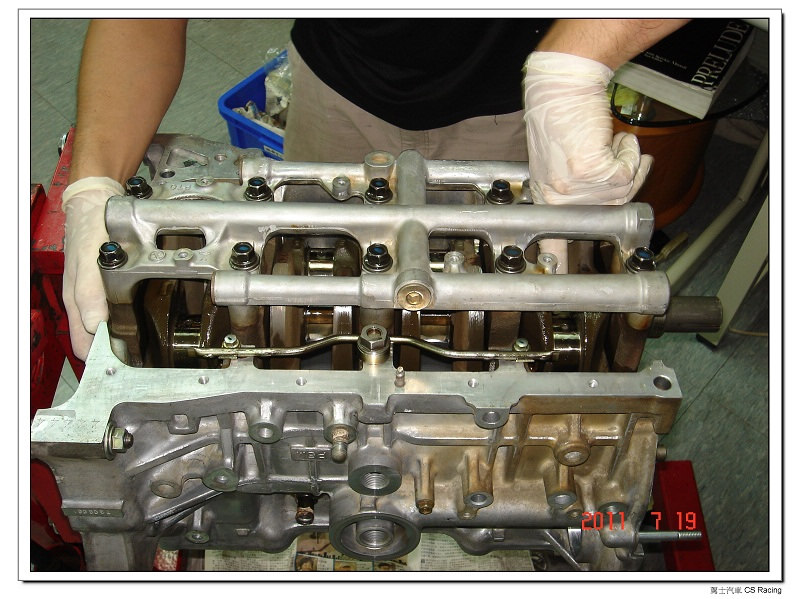

WISECO CNC鍛造活塞 搭配 Eagle鍛造連桿

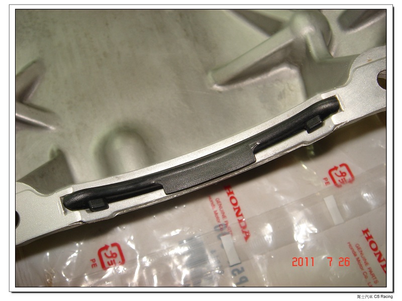

這是H22A鋁合金油底殼的墊片 為了這個小小的墊片 等了很久...

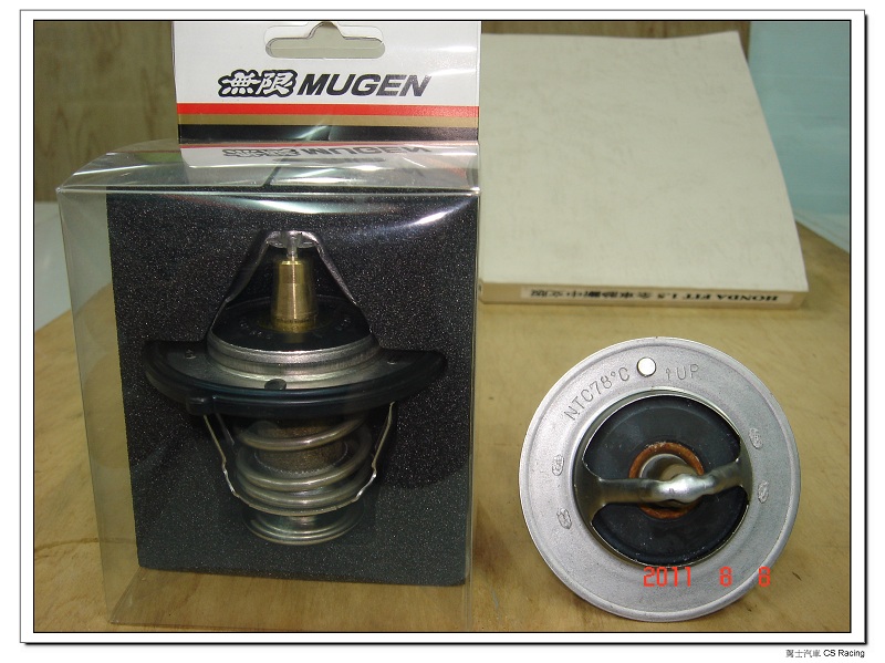

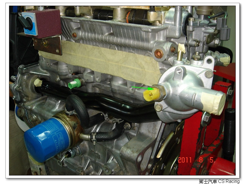

左為今天要換上的 無限MUGEN 68度低溫節溫器 右為原廠78度節溫器
水溫未到達工作溫度前,水龜是關閉狀態讓冷卻水在引擎中循環,這個時候被稱為「小循環」,
當溫度到達水龜設定的溫度時,水龜開啟讓冷卻水到達水箱進行冷卻,此時稱為「大循環」,
低溫水龜的用意就是讓大循環的時間提前,防止引擎溫度過高。
68度低溫節溫器 搭配78度低溫風扇開關(↗所指)

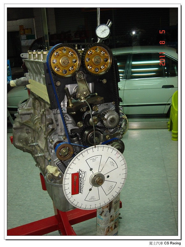

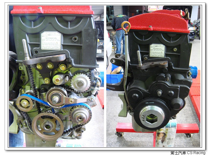

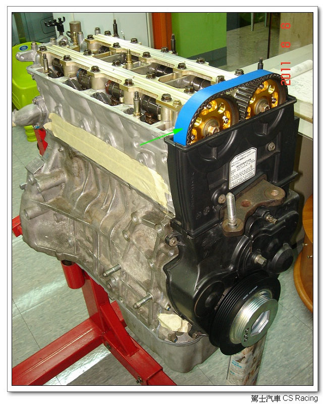

組裝進入最後階段了 ↗可調式凸輪軸皮帶盤 強化正時皮帶
強化平衡皮帶 接著就要約車主進廠做引擎交換了

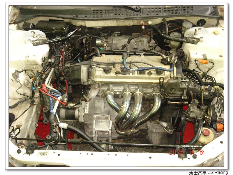

3/6 拆卸周邊要準備下引擎了

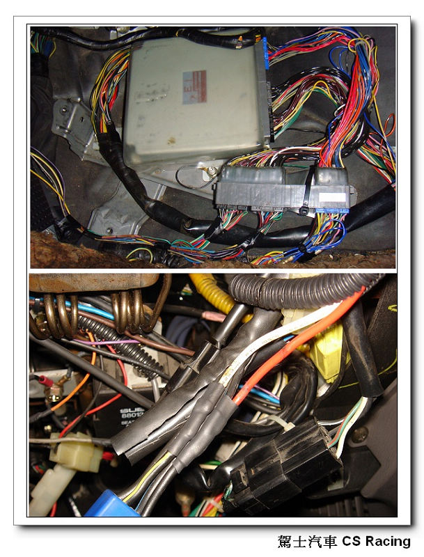

上圖:原先車上搭配的E-MANAGE電腦也要一併拆卸 車主預定要換上 Apexi PowerFC
下圖:線組整理 原先車上的線組非常紊亂 這次也要一併做整理

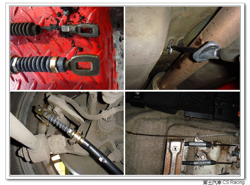

煞車線老化斷裂 更換煞車線

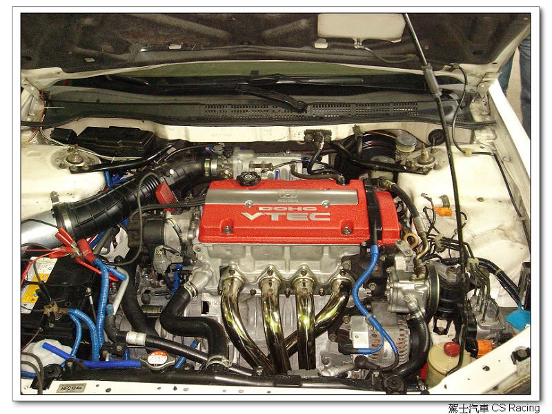

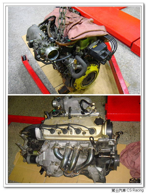

卸下的引擎 已功成身退

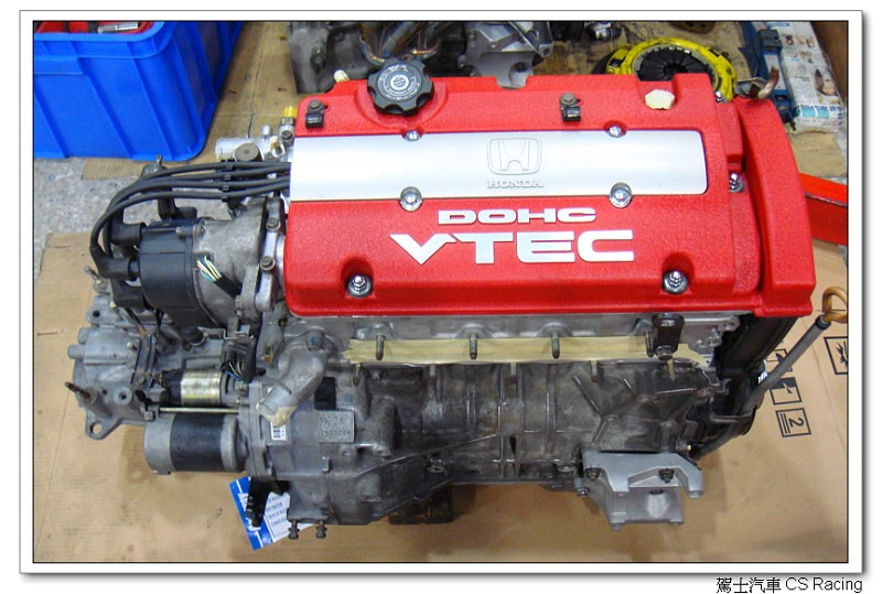

組裝好的H22A黑頭引擎 氣缸蓋做了結晶塗裝的加工

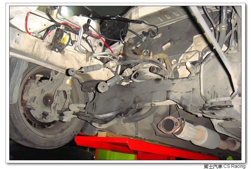

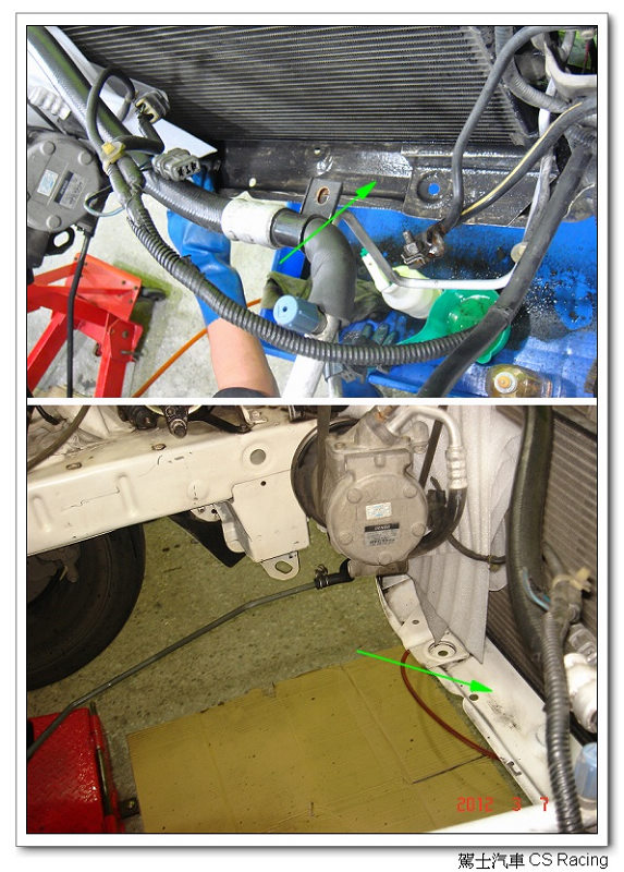

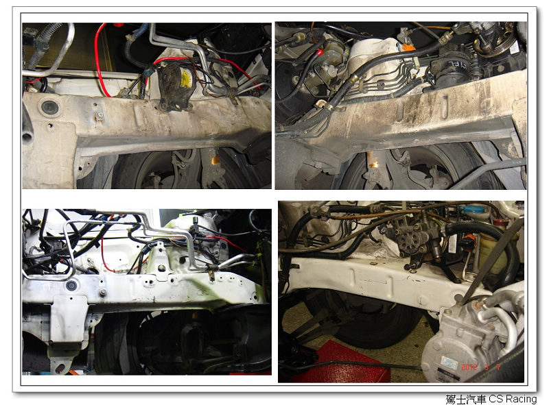

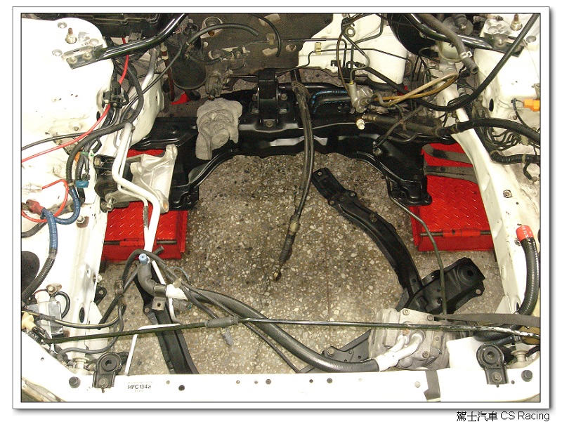

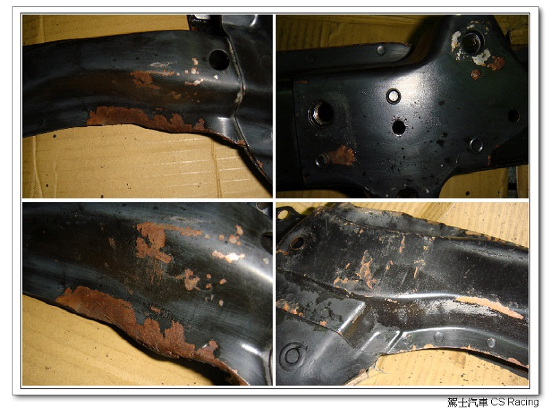

3/6 淨空後的引擎室 厚厚的灰塵 油污 工字樑及前下車架也有些生鏽
清洗引擎室

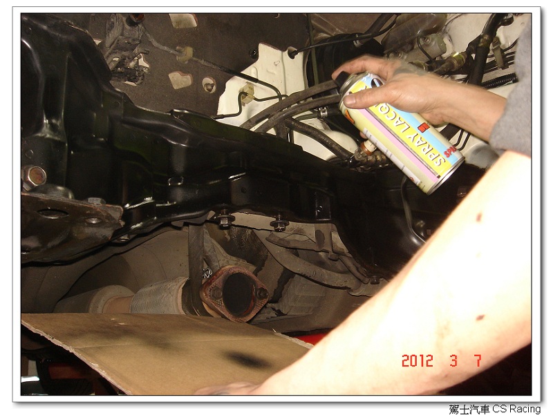

3/7這些鏽斑都要去除 才能上漆防鏽

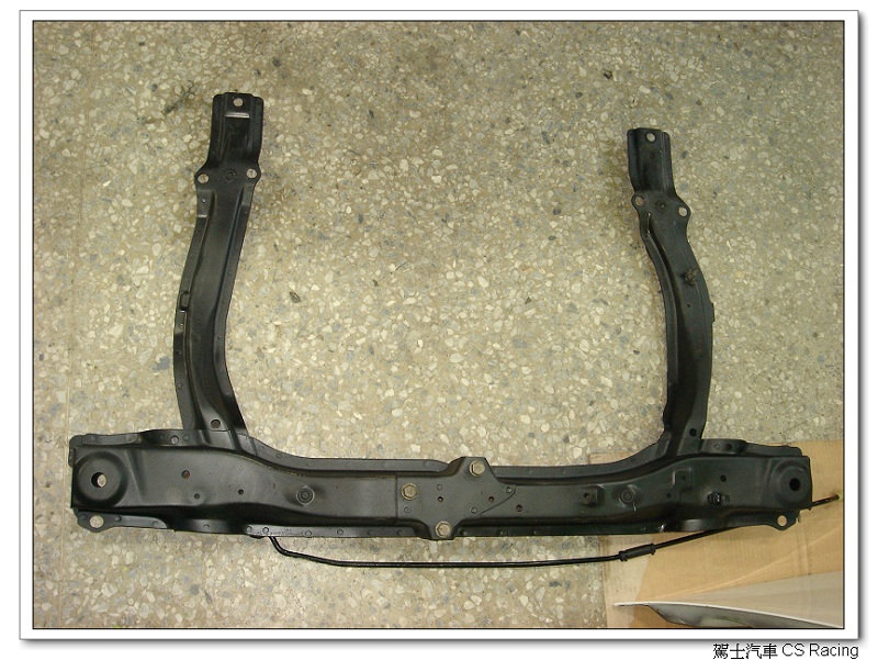

重新上漆後的前下支架
工字樑也一樣 要先除鏽 才能噴漆

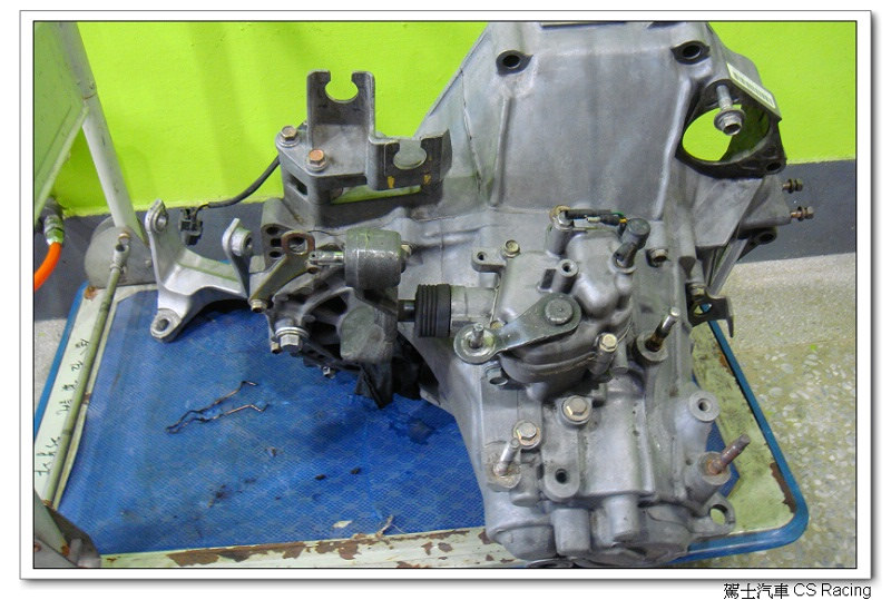

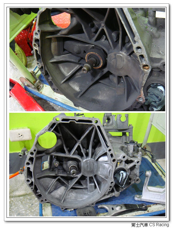

接著要清潔 分解下來的H22手排變速箱

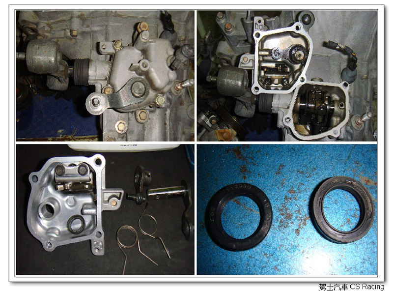

變速箱排檔系統分解 油封更換

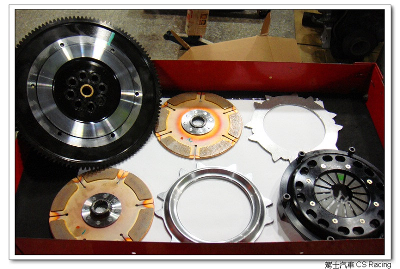

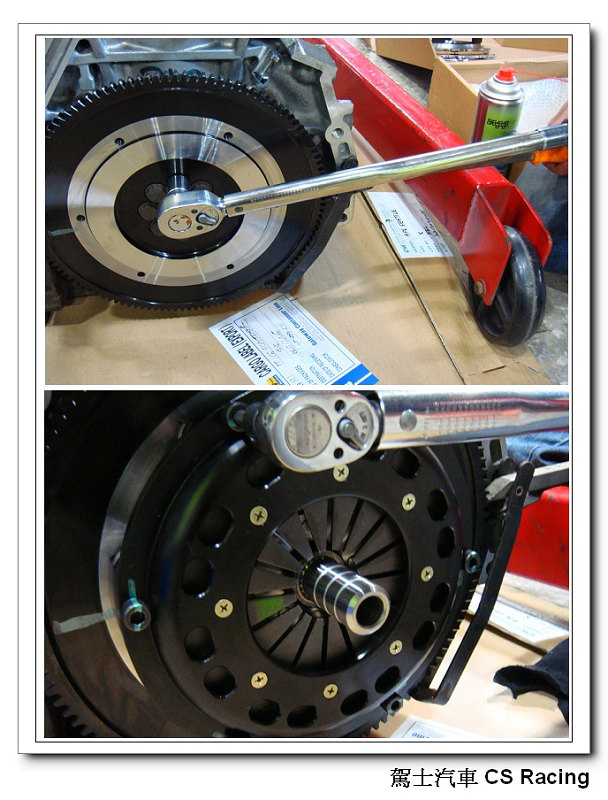

安裝及修改離合器

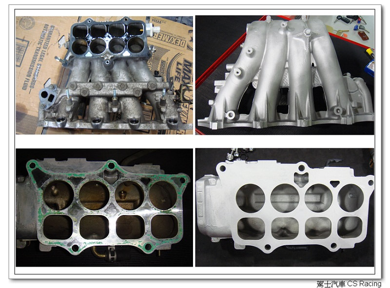

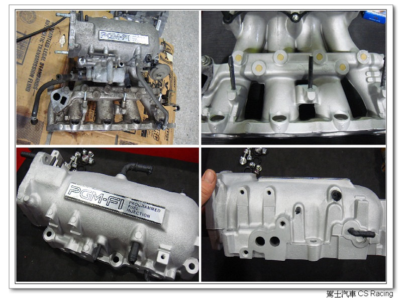

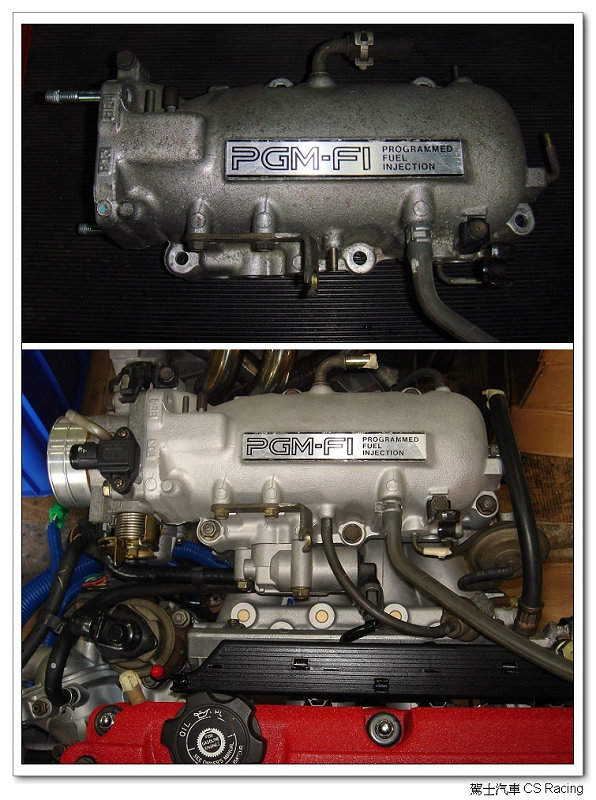

歧管清潔-噴砂加工
3/12歧管的移植及修改

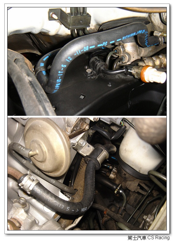

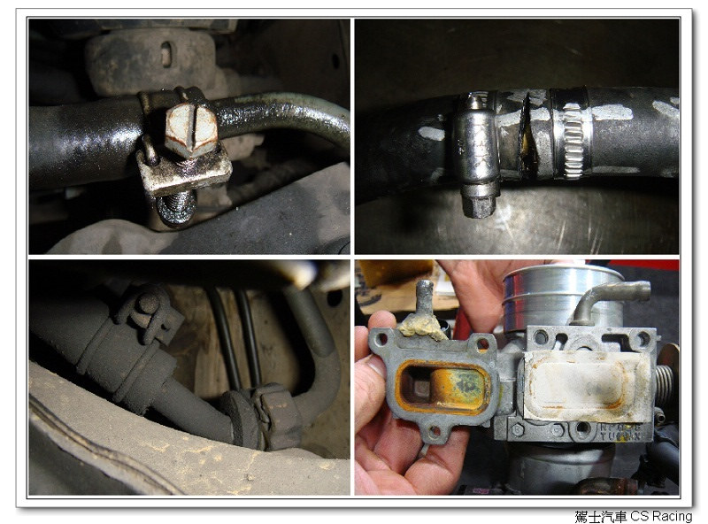

部份油管及熱水管因老化破裂 迴油管及部份管路都有經過修改

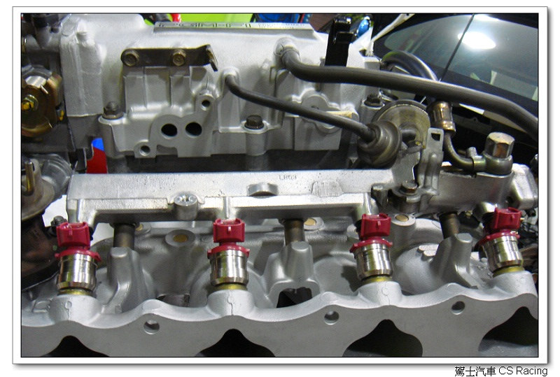

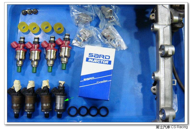

SARD 550cc 加大噴油嘴 修改安裝 (↗為噴砂處理後的原廠噴油嘴)

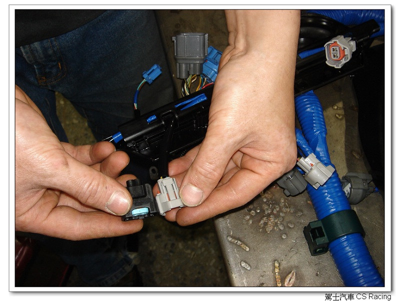

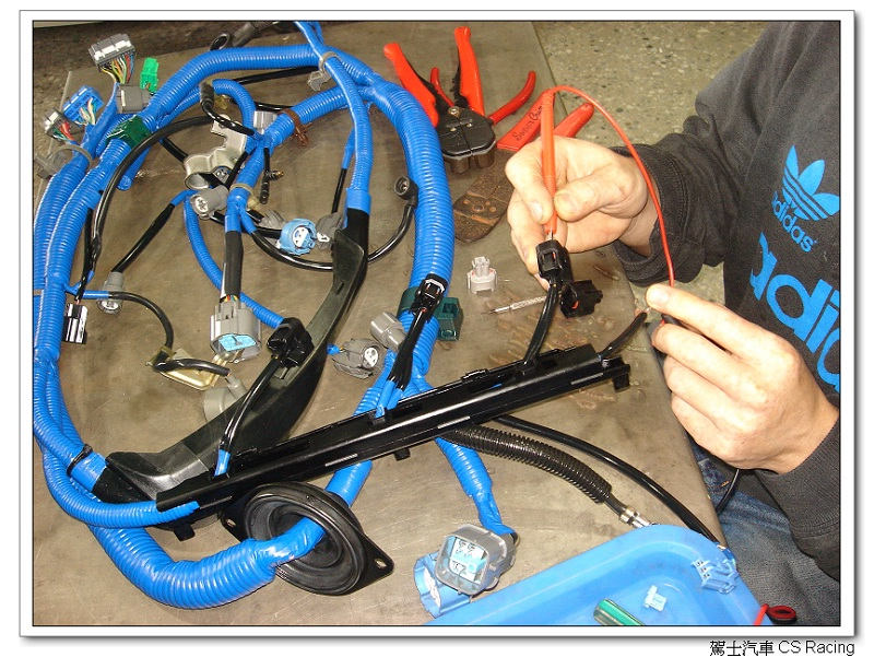

電腦線組的檢查及修改
線組配置

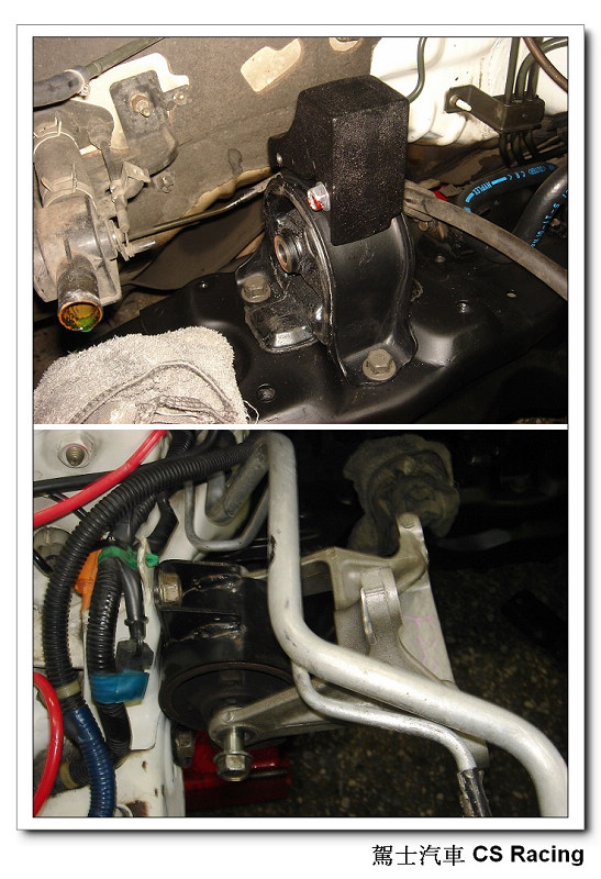

EURO R 強化引擎腳 & 引擎腳座
自排與手排的引擎腳強度有差異 改手排後 理應要一併做更換

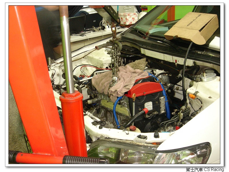

3/17清潔整理後的引擎室 比對及安裝引擎腳後要準備吊引擎了

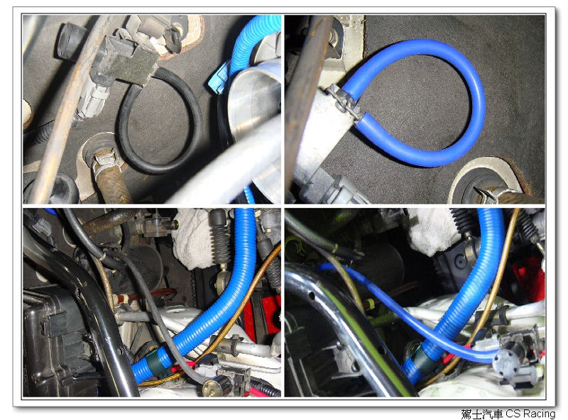

矽膠真空管更換配置

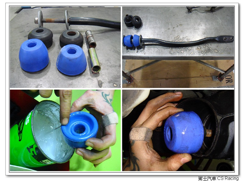

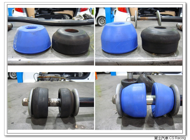

扭力桿強化硬橡皮更換

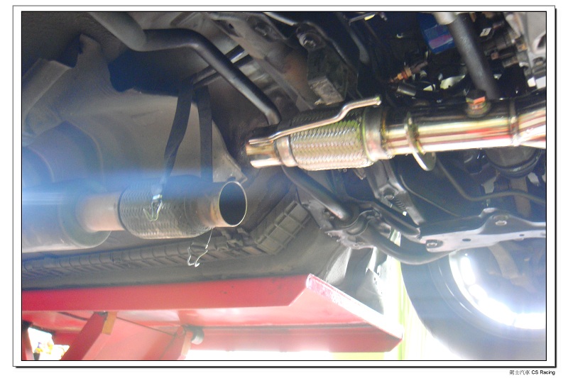

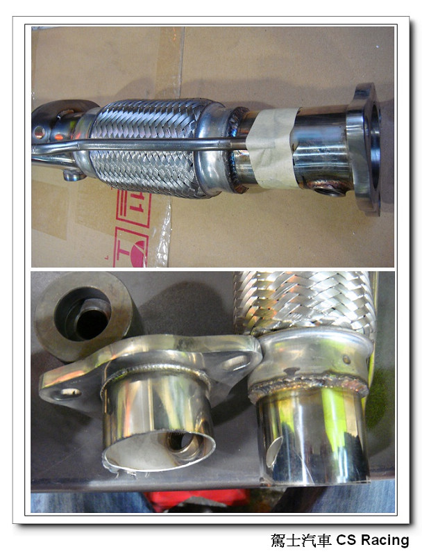

排氣管中段修改燒焊

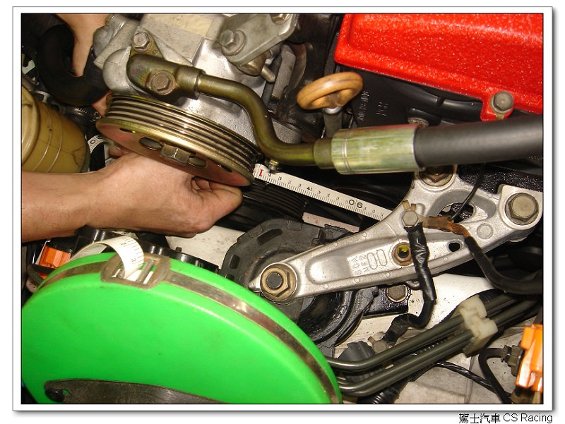

測量皮帶長度

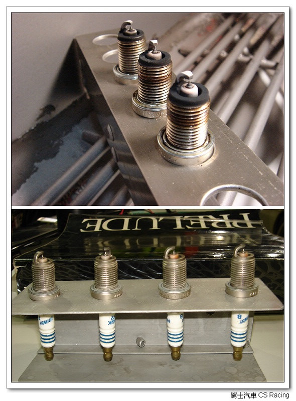

火星塞清潔-噴砂加工

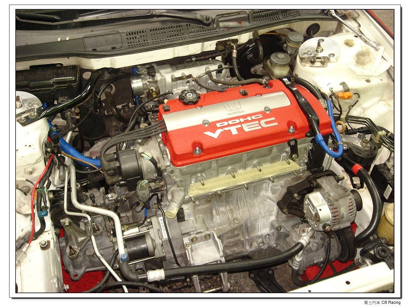

油水添加後要發動了
發動後還要再試車做初步的電腦設定 要反覆仔細檢查才能交給車主 RUN IN
