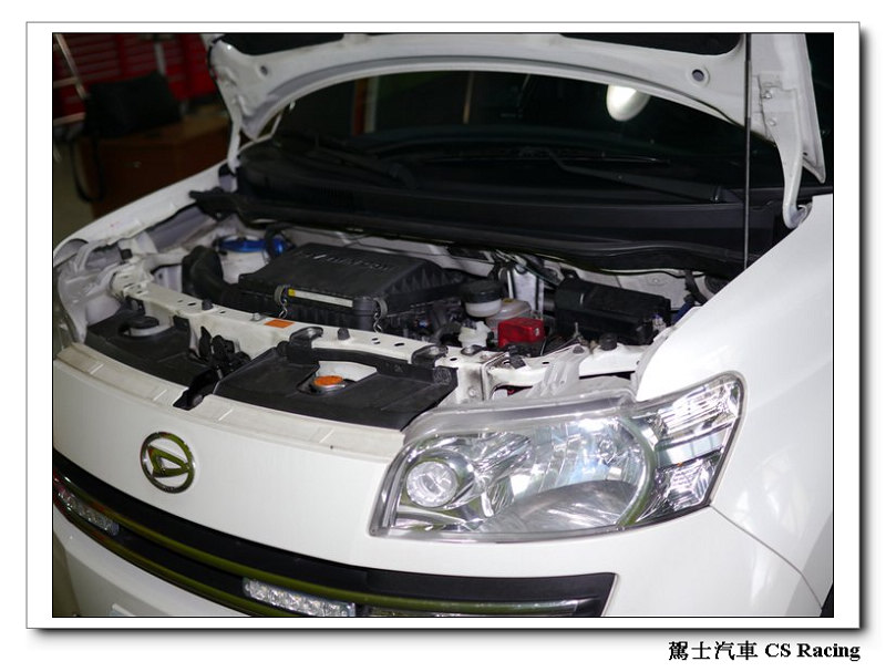

考量到車主 堅持保留 機械增壓 及...常有"畜生級"的操駕行為
利用這此維修一併將腹內強化 不然...很快又要再分解一次了....

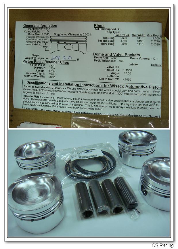

原本預計4月能訂做完成 活塞 連桿都如期完成 卻因為活塞環的訂製 延宕了2個月

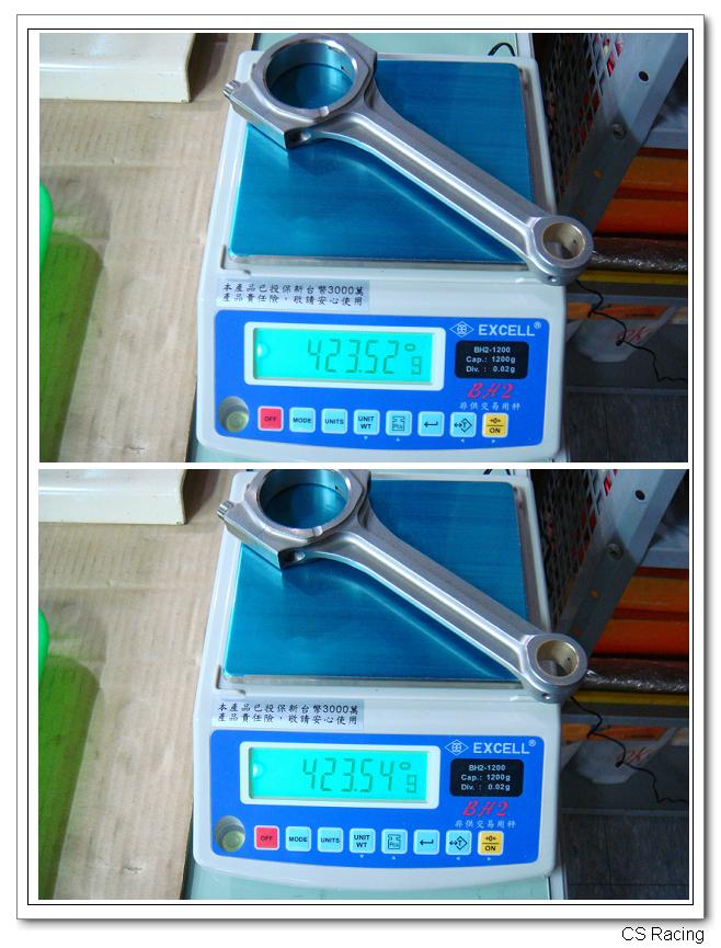

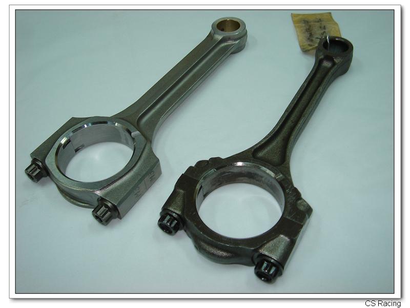

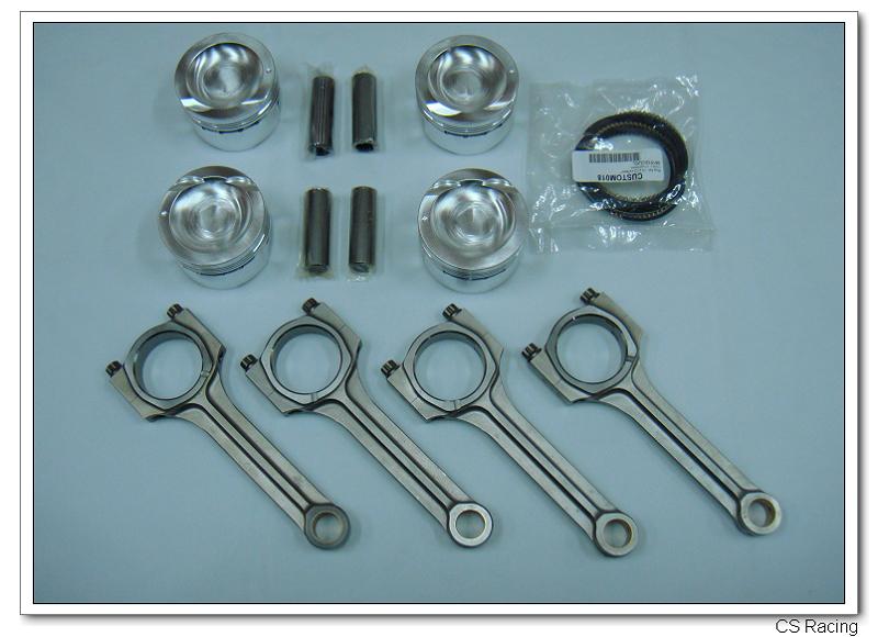

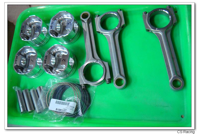

訂製3SZVE 鍛造連桿&活塞

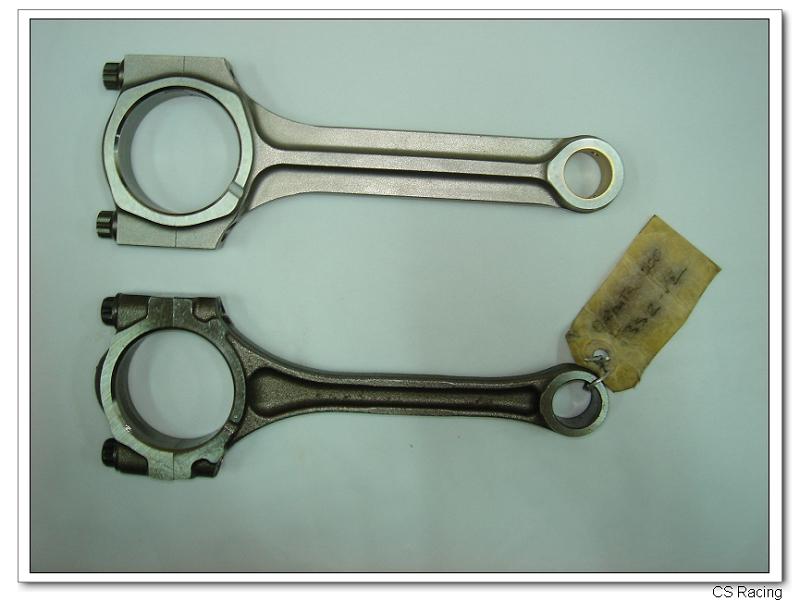

X型4340鋼鍛造連桿搭配 ARP 2000螺絲
防止大馬力輸出時容易扯斷原廠連桿 彌補原廠連桿強度不足

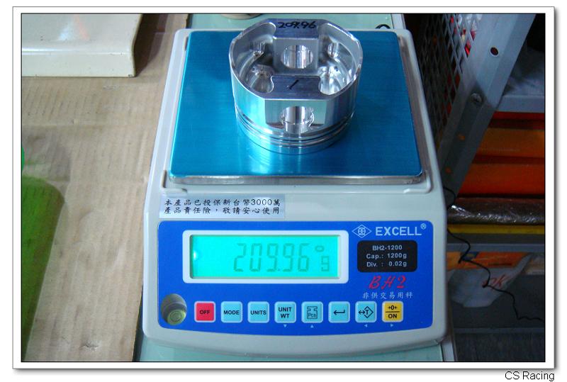

即使油電雙漲 測量前還是要開長時間的冷氣讓室內的溫度下降 數值才會是正確的
引擎組裝也是相同的道理 應該是要在較低溫的環境操作

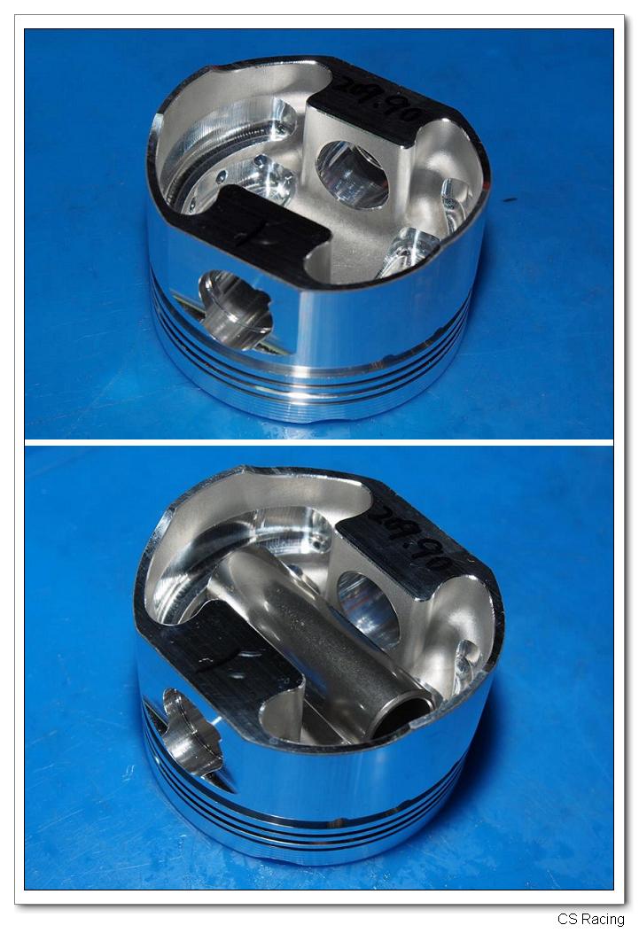

活塞重量在209.66公克~209.96公克間
這次訂製的鍛造活塞 雖然品質沒問題 但工顯得有點粗糙

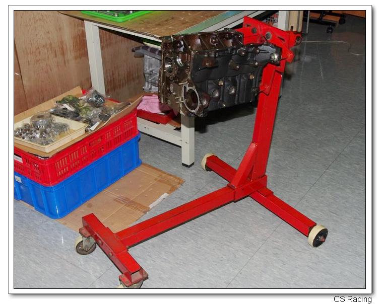

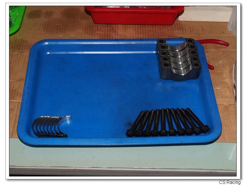

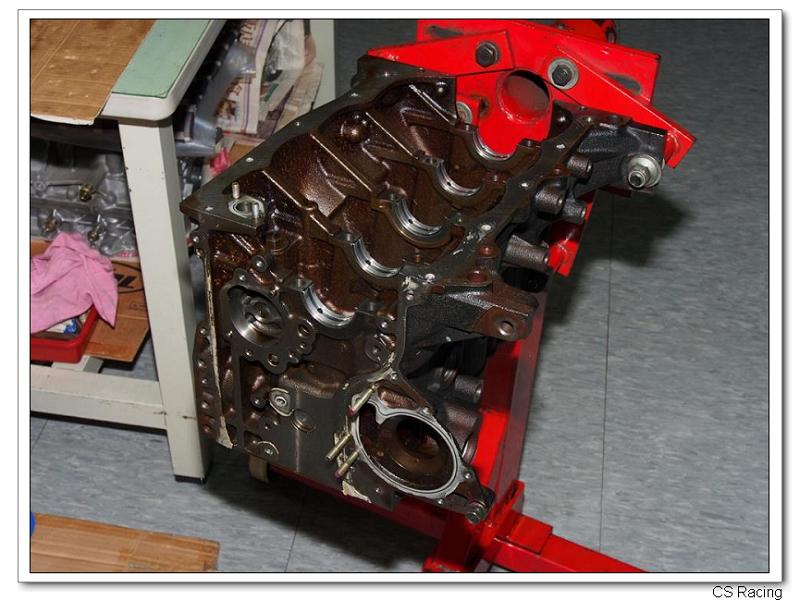

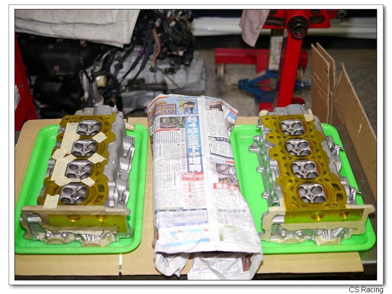

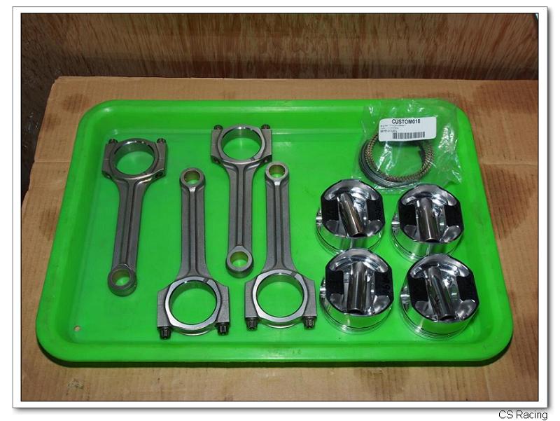

清潔後的引擎本體

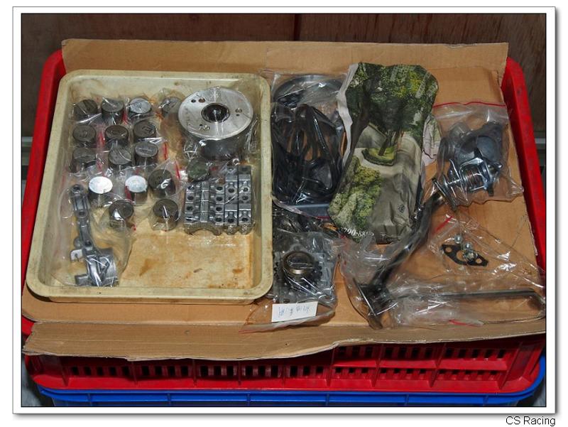

清潔後的引擎組件
萬事具備 只欠波司了 到齊後就要開組裝了
組裝細節 後續再做分享
