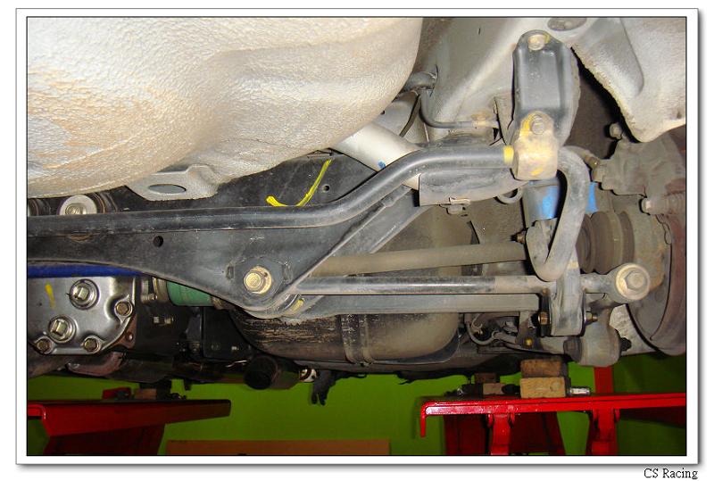

適度的強化底盤強度 有效減少位移造成的動力損失
引擎腳 狗骨頭
強化引擎腳
可以明顯看出 強化引擎腳與原廠引擎腳的差異
工字樑強化硬橡皮
強化硬度 減少方向機偏移造成的動力損失
三角架強化鐵套 硬橡膠
使用壓床及特殊工具 壓出原廠鐵套 再壓入強化鐵套
三角架強化鐵套 硬橡膠-颱風眼
懸吊系統幾何位置補正 加長和尚頭
當車高降低後所造成的懸吊幾何作動異常(異常壓縮),下支臂無法與地面保持水平,
上揚的後果就是造成車輛過度彈跳及路感受到壓縮後的模糊情況。
為了要讓降低車身之後有正常的力矩作動
加長和尚頭能有效降低車高後 懸吊系統重心轉移的問題
競技魚眼可調式套件/REAR
魚眼可調式強化六連桿 使用特殊合金鋼
魚眼設計通常用於賽道
用於一般道路行駛壽命較短 魚眼鐵套特別設計了防塵套 增加魚眼壽命
底盤魚眼強化套件,可調整輪胎的camber角度、改善定位 增加輪胎表面的貼地面積,
使抓地力 、高速時底盤穩定性 大幅提昇
訂製後差速器優力膠強化墊片 強化硬度 有效減少位移造成的動力損失
搭配四輪定位的調校使其達到高速行駛時車身及底盤操控的最佳穩定性、安全性

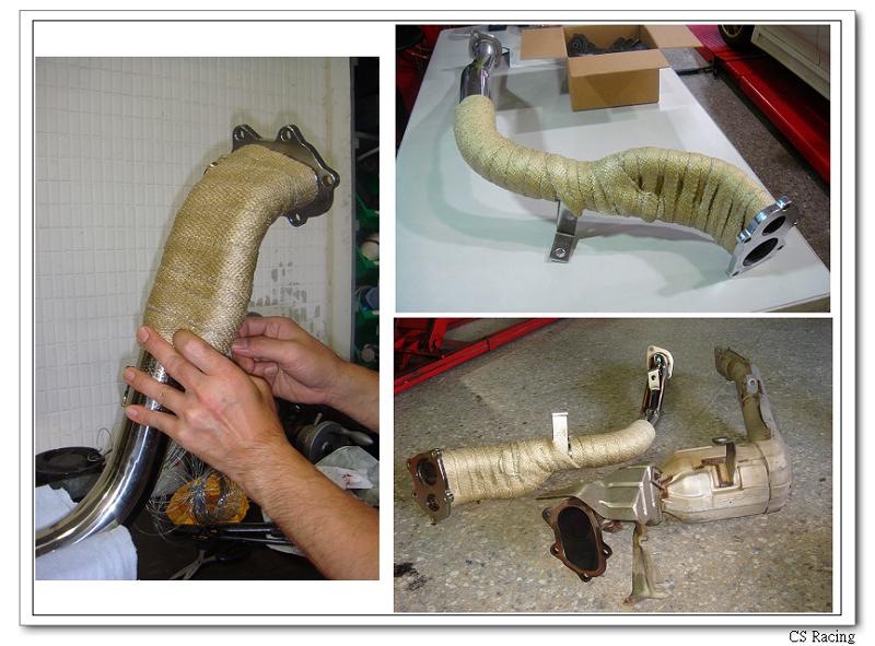

一般而言41頭段對起步加速會有比較好的反應..換檔間扭力比較不會流失
頭段披覆陶瓷隔熱帶的功能是提昇渦輪反應
渦輪的推動需要排壓 排氣溫度高排壓高 渦輪反應快
除此之外更能有效隔絕內部溫度 降低引擎室溫度
