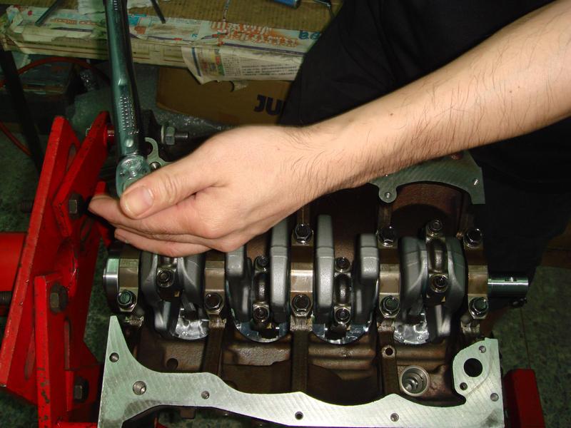

K3-VET引擎組裝的過程! 大家參考一下!

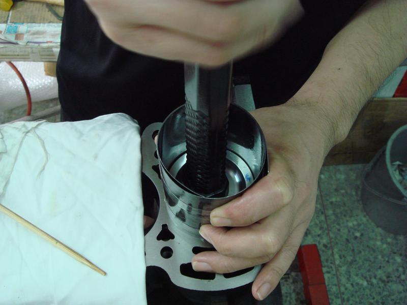

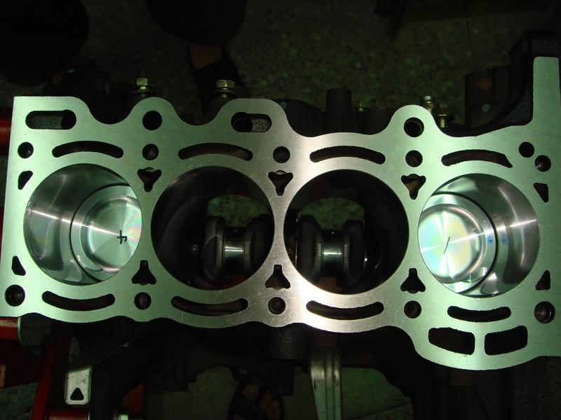

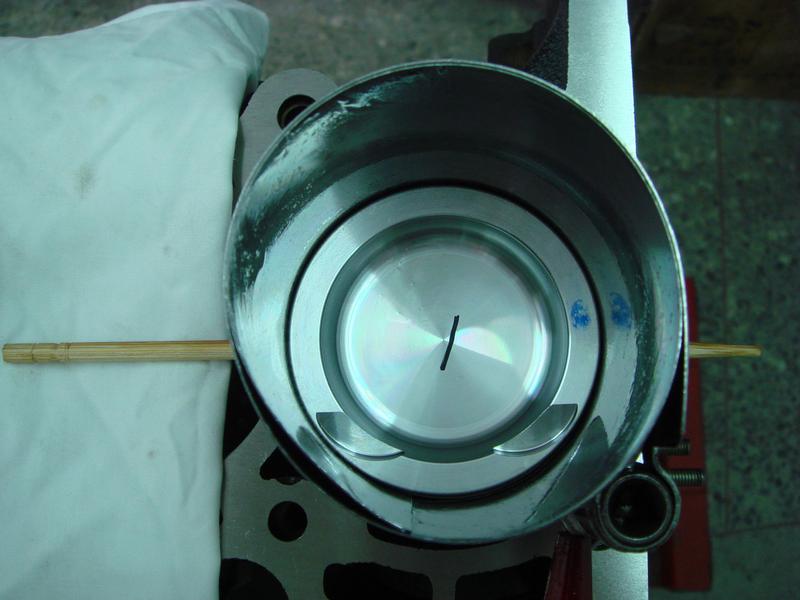

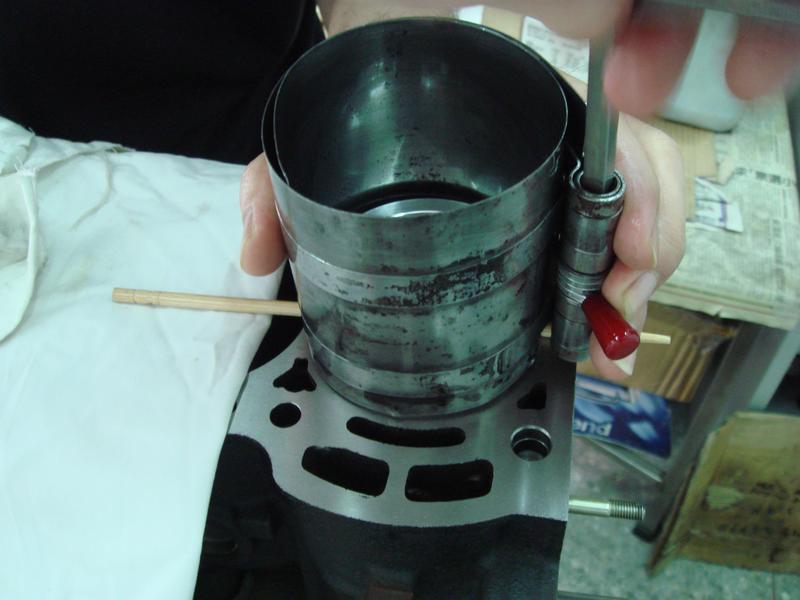

1.

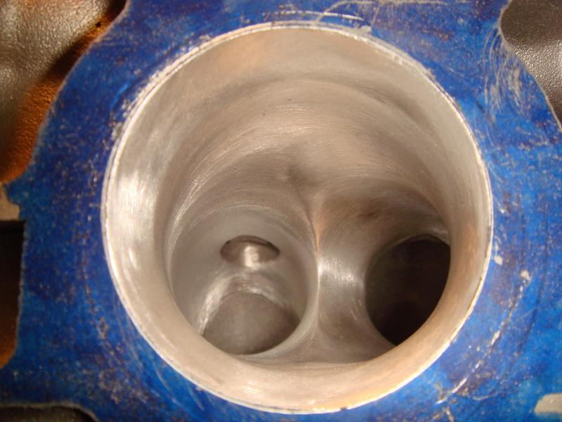

搪缸: 光是研磨汽缸壁就花了三天, 搪了三次, 因為搪缸廠的氣溫高,
雖然已經指定了條數, 但是一但降溫後, 因熱脹冷縮的關係, 導致條數的不足!
這是一般組裝引擎時很容易忽略的!
PS: 中缸上緣貼貼紙, 是為了防止異物(Ex: 膛缸後的鐵屑), 掉進水道!

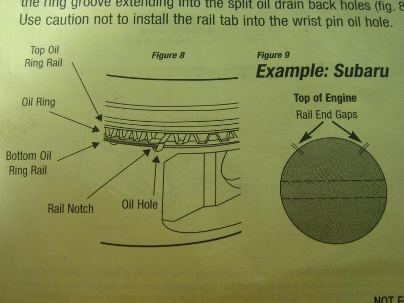

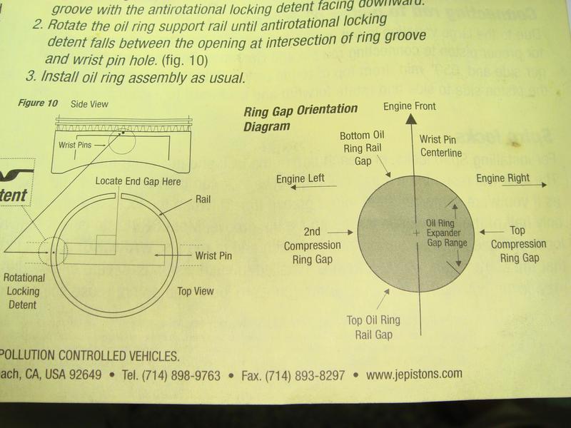

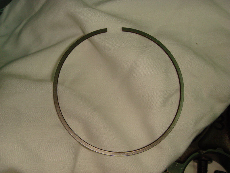

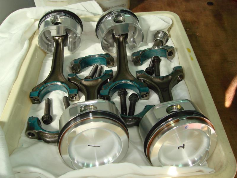

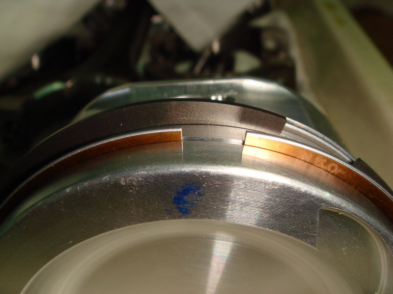

2.
活塞環的調整: 不要小看活塞環, 活塞環的材質, 開口間隙, 開口方向,
皆是引響將來引擎性能及耐用性的主因!
材質比較:
原廠: 沒有coating
JE的活塞環: 有coating(注意看活塞環外緣有一層銀色的coating物質包覆.)

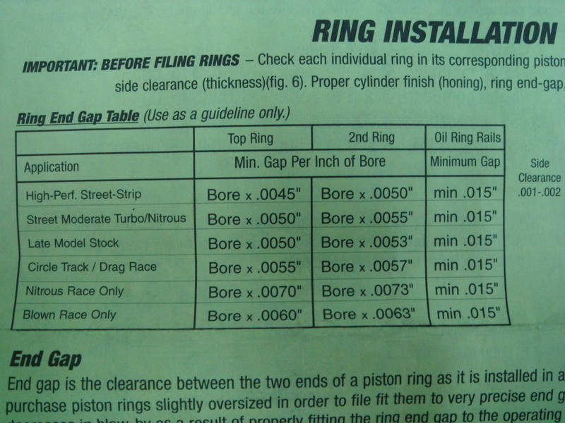

活塞環開口間隙表: 改裝活塞廠都會提供技術資料, 配合不同用途,
活塞環開口間隙就得不同. 這也是一般店家容易忽略的地方!

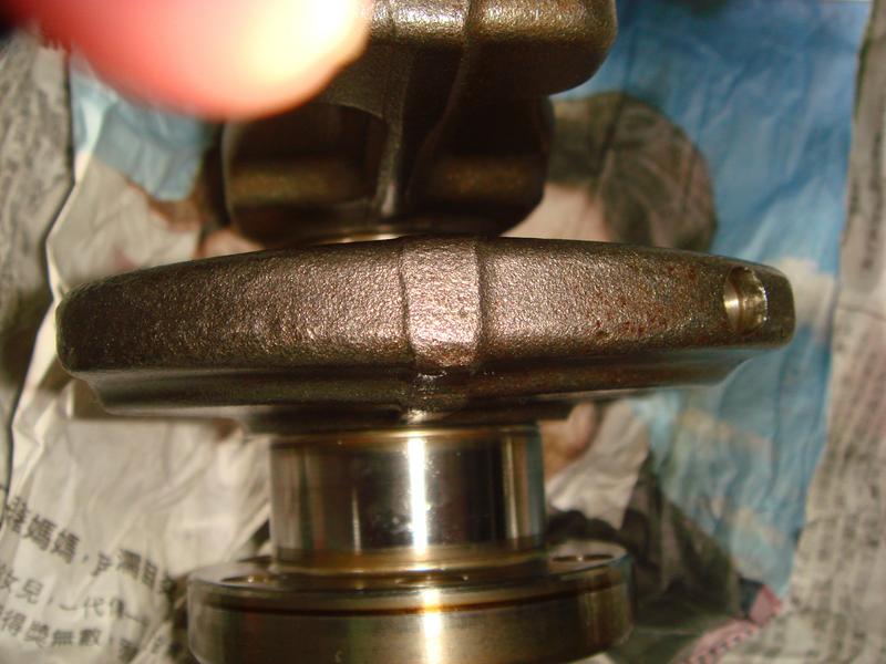

Part2 曲軸平衡的辨別
如何分辨是否經過平衡的曲軸!
請看紅色圈起來的地方, 那就是為了平衡新鑽的洞!
PS: 因為整支曲軸有做WPC, 所以曲軸表面泛著淡紫色的色澤!
原廠未經平衡的曲軸, 沒有任何鑽洞的痕跡!
PS1 :
平衡的方式, 除了鑽洞, 還有削薄, 甚至切除部份配重塊等方式!
PS2 :
雜誌上常有些誇大不實的廣告, 什麼萬轉平衡曲軸,
基本上純曲軸平衡大概只有做到兩千多轉. 大家都有輪胎平衡的經驗吧, 平衡輪胎輪框的機器,
有轉到時速200km/hr的境界嗎? 基本上低轉速平衡後, 高轉速就不會誤差太多!
PS3 :
不是完全平衡才是最好的, 有時場地賽的引擎, 為了保持轉速,
會故意保持曲軸的離心力(也就是不平衡的狀態, 但是這不平衡是很細微的),
讓轉速反而容易易上昇! 渦輪葉片的平衡也是如此!
HAnk
