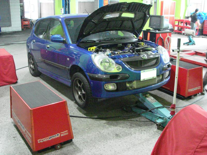

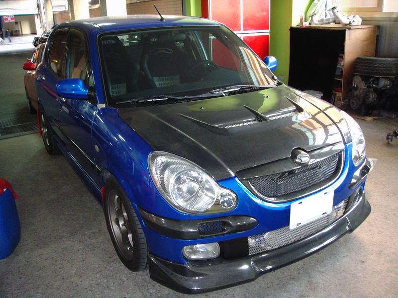

2003 Daihatsu Sirion的終極改裝過程 (MOBILE O1全文35頁 )
Daihatsu Sirion的終極改裝過程 (2008-04-04終於上馬力機了!)
2008-04-04終於上馬力機了!

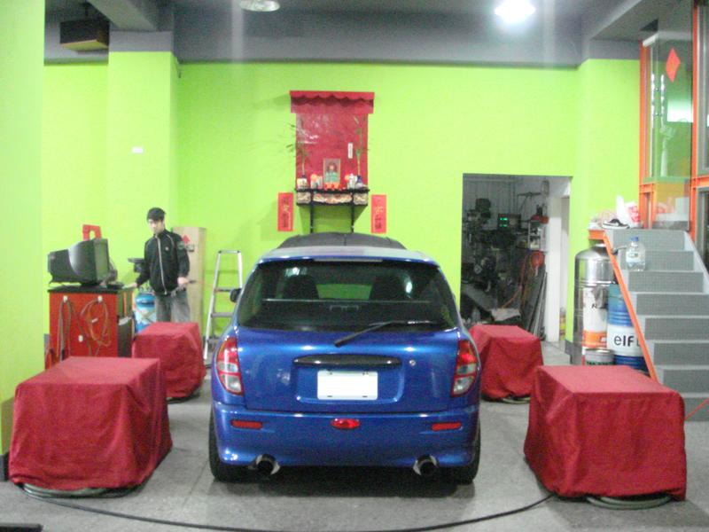

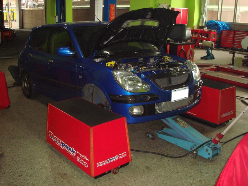

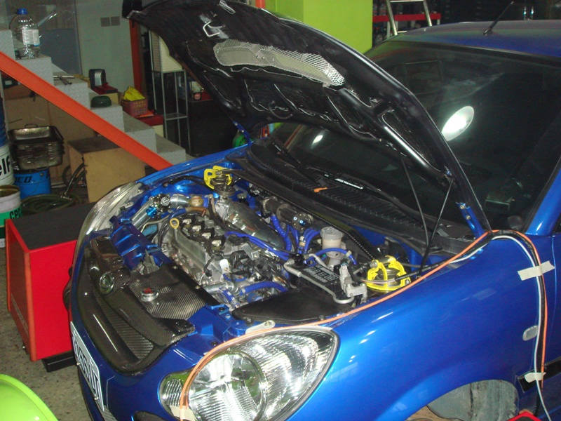

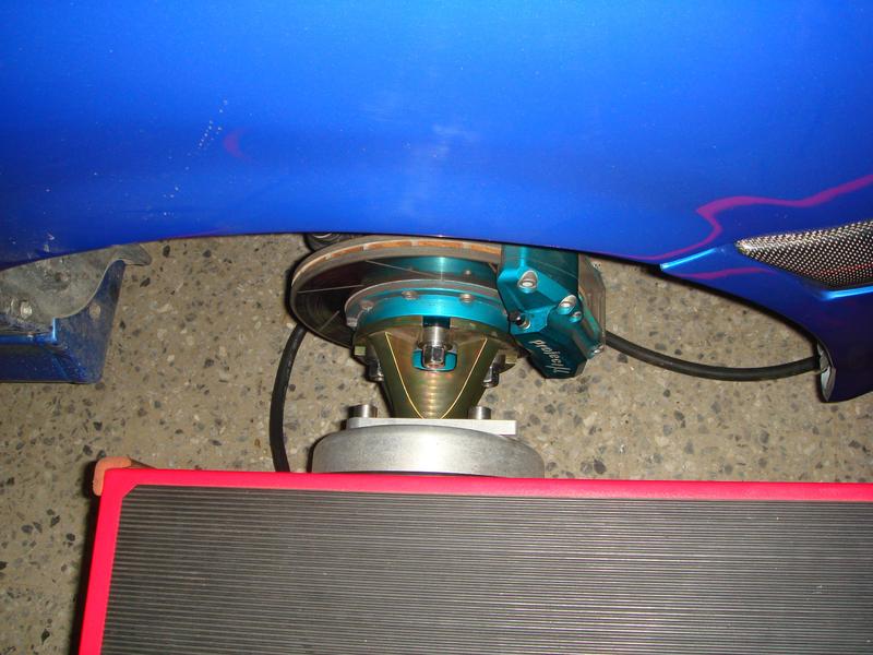

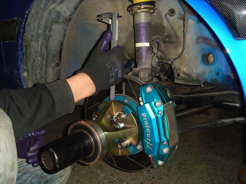

預備中:
頂高車頭, 準備拆前輪, 鎖轉接座, 插上Dynapack. (如果是4WD, 後輪也是一樣的流程)
拆前輪:
裝上轉接座, 並用T型尺確保轉接座在中心點:
將轉接座插入Dynapack:
完成:
測試中:
2008-04-05
目前由於無法持壓, 導致馬力扭力不盡理想. 應該是吸風量不足! 目前還在釐清問題!
目前實測的結果:
212.4ps
29.18kg-m
但是4500rpm後Boost逐漸往下掉! 如果Boost可以持壓, 250ps, over 30kg-m不是問題!
HAnk

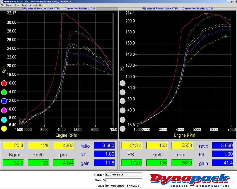

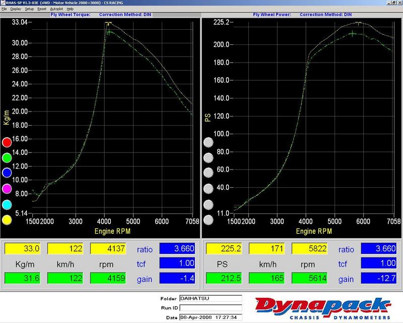

2008-04-07
查到部分原因了, DVVT沒開(可變機構, 類似Toyota VVTi, Subaru AVCS),
導致高轉速進風量不足! 無法讓渦輪持壓!
可能得接V-Manager來克服!
目前強制打開DVVT的Hi-Cam再拉馬力測試, 結果馬力影響不大,
但是扭力從29kg-m變成32kg-m, 由這點看來, 大家真的不要輕視可變CAM的威力,
更何況這只有進氣可變而已!

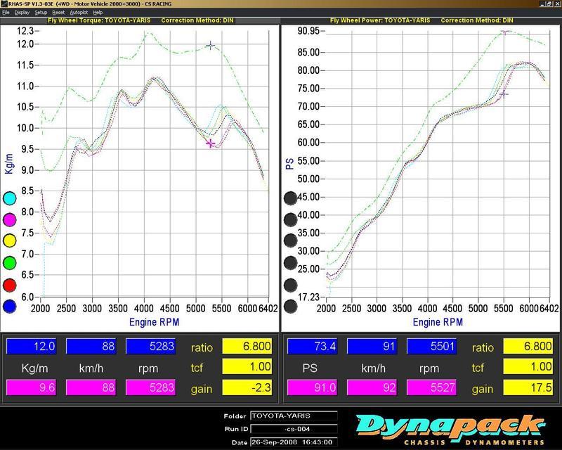

沒圖沒真相:
看得懂的參考看看, 看不懂的我再解釋!
HAnk
benghun wrote:
Q:
看起來似乎遲滯還算明顯,3000-3500力道才會湧現
如果齒比搭配轉速可以拉的起來就還OK
不過如果可讓出力提前,輸出不用搞的這麼大
應該會在更好開一點,就日常用車來說
A:
分析一下我的見解!

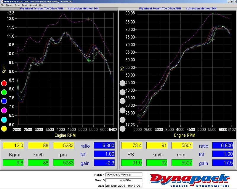

渦輪車固然會有Turbo lag的現象, 但是一定要親身體驗過才知其差別,
Lag嚴不嚴重不只單看渦輪大小, 管路長短, 電腦撰寫的功力皆會影響! 不能純粹以馬力圖來分析!
如果單要以馬力圖來評斷這部車會Lag, 其實是很不公平的, 對這部車而言,
1300cc, 850kg, 原廠的數據是K3-VE2(N/A)=> 102ps/7000rpm, 12.2kg-m/4400rpm, 壓縮比:11.
所以原廠引擎在2000~3000rpm, 能有80%的扭力已經算很好了,
但是80%的扭力也只不過9.76kg-m, 但是這是引擎輸出, 換算成飛輪馬力, 大約也只有8.87kg-m.
反觀我的馬力圖(紅色那條), 9kg-m/2000rpm, 12kg-m/3000rpm,
這已經比原來N/A引擎的馬力值還高了, 要注意的是3000rpm~4150rpm,
扭力從12kg-m變成32kg-m, 多出來的20kg-m足夠讓前輪在四檔時空轉了,
所以應該注意的是車子的爆衝, 而不是Turbo Lag. 希望這樣分析你能理解!
拉馬力時的影片! 可以注意一下時速錶及Boost錶!
http://tw.youtube.com/watch?v=ux1DmmTMYV4
http://tw.youtube.com/watch?v=cODpjkHipEY
HAnk
twope18t wrote:
扭力曲線看起來~市區油門含一點點應該就夠了~3000轉的開始的扭力已經夠猛了!!
渦輪車1000~2000轉的lag誰都無法避免~3000~4000這段來峰值來加速肯定夠快了!
4000轉最大扭力銜接著湧出的最大馬力~嘿嘿!!可想像肯定爽!!
但是我想還不到車主理想值的暴力感覺吧!!
可惜!!還沒抓到的增押衰減的問題(看扭力曲線lag不嚴重~
感覺是不是你提到的渦輪a/r值的上限呢?)~造成5500多轉以後馬力持平!!
如果可以保持住持壓到紅線前....馬力曲線應該是持續往上爬的弧度!!
那就猛了!!漢克兄!!加油!!
剛剛看了影片~以我的角度來看~引擎與渦輪的搭配很適中~渦輪A/R值不會大的過頭~
車重來看~低中速應該還很輕快吧!!
A:
感恩! 見解蠻正確的!
注意碼錶, 這是四檔拉的, 100~200很快!
看一下實際的碼錶, 再去看影片吧!
HAnk
benghun wrote:
Q:
你說的的確沒錯....看著圖我卻忘了你的車是sirion,沒去參考原廠的動力數據作參考
應該是不會有lag....不過3000-4000轉的動力湧現應該會真爽到爆
A:
大家交流是很好的互動模式!
主要我會這樣覺得是因為之前剛組裝完, 為了Run in引擎, 電腦寫的很保守,
第一次拉馬力時只有20kg-m/172ps, 那時我就覺得起步很猛了, 現在不但扭力馬力提升,
最高馬力扭力出現時機還提前, 真期待下架後的實際表現!
而且以重量馬力比而言, 這部車可能真的得小心開!
我來PO一張GDB STi原廠引擎改渦輪後的馬力圖, 這樣的馬力扭力,
已經是2000cc的佼佼者了, 大家可以算算馬力重量比, 這樣的比較應該比較有意思!
Sirion: 850kg
GDB: 1500kg
Sirion:
GDB
HAnk

2008-04-04終於上馬力機了!
預備中:
拆前輪:
將轉接座插入Dynapack:
完成:
測試中:
2008-04-05
目前實測的結果:
212.4ps
29.18kg-m
HAnk

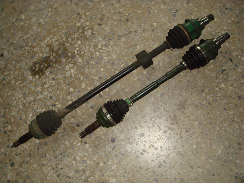

2003 Daihatsu Sirion的終極改裝過程 Q&A 3
sirionliana wrote:
把您的文章PO給遠在英國唸賽車工程的大舅子看 他是這樣回我的 給您參考...(恕刪)
A:

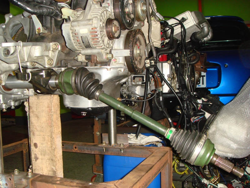

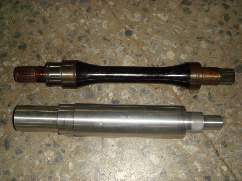

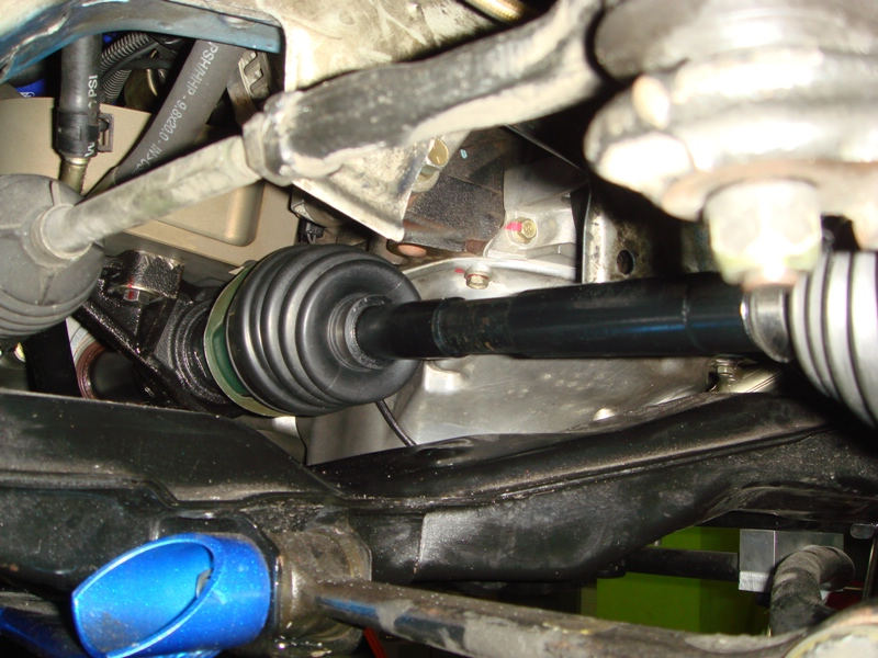

感謝提醒!我想仔細看過我寫的, 我就有提到, 前輪驅動,
左右傳動軸不等長, 勢必造成扭力轉向!
要徹底改變扭力轉向的方法, 就是如你所提的,
改變變速箱的位置, 讓左右傳動軸等長, 這才是治標的方法!
所以我有說, 一二檔很難開, 三檔以後因為經過變速箱的轉換,
輪子的扭力會變小, 這樣扭力轉向的幅度會減弱. 所以這部車不太適合跑山路,
我的設定是100~200, 希望10sec內完成!
HAnk

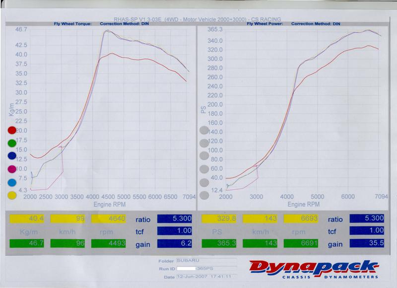

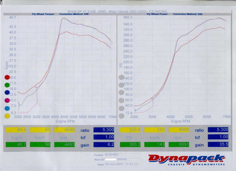

沒圖沒真相, PO一部GDB STi有AVCS的為例, 此部車裝了HKS Valcon而已,
並沒有換CAM, 配合電腦調校馬力從330匹成長到365匹, 扭力從40kg-m出頭到46kg-m,
這樣的C/P值, 應該是無超所值!
藍色的曲線是裝了Valcon, 紅色是未裝Valcon.
大家參考一下!
HAnk

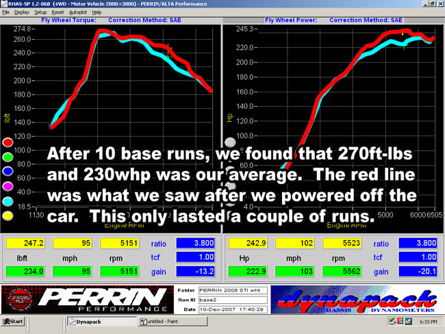

skulker wrote:
補充:Hank兄的所有馬力數據都是輪上馬力,如果要跟一般馬力比較,請再乘上1.25....(FF車X1.2)
所以說GDB的馬力差不多457匹....(另一輛2.0 Legacy記得超過500匹吧??)
A:
基本上馬力機只是參考的依據, 飛輪馬力的值絕對大於引擎馬力.
Dynapack上面有一個補正值叫tcf, 有些店家會在tcf上做修正,
因為傳動損耗的關係, 一般4WD的車, 補正值約1.2~1.25, 2WD的補正值約1.1~1.15.
我PO的馬力圖tcf皆為1, 這代表不補正, 如果要自行換算的話, 就如我所說,
乘以補正值就接近實際引擎輸出!
你們可以看看這一篇, 我之前PO的文章, R32拉Dynapack! Thanks!
http://www.mobile01.com/topicdetail.php ... st=4529640
你們可以看看Golf R32原廠車才拉出216.4匹, 如果乘以1.2~1.25(4WD),
引擎馬力大約259.68~270.5匹, 這樣才接近原廠公佈的數據250匹!
順便一提, 歐洲車公佈的馬力扭力數據誤差較小, 相對的日本車就比較大,
日本車實測誤差最小的的是GT-R! 供大家參考!
美規2008 GRB STi用Dynapack實測的數據, 原廠公佈數據是300匹哦! tcf是1, 實測245.3匹!
HAnk

至於此種產品的助益在那裡呢?
這樣的C/P值, 應該是無超所值!
大家參考一下!
HAnk
2008-04-17
更正!
除了HKS Valcon無法調供油, 另外兩部Greddy V-Manage & Power Camcon都可以獨力修油,
無法修點火! 雖然格數不多!
所以只要有Greddy V-Manage or Power Camcon, 不用改裝ECU,
線路會接, 會設定, 基本上就可以讓有可變的車油耗及性能都可以提升!
HAnk
A:
乘以補正值就接近實際引擎輸出!
HAnk
2008-04-19 目前已經在馬力機調出最佳的數據
2008-04-19
目前已經在馬力機調出最佳的數據如下:
黃線是藉由V-Manage的設定, 配合V-Pro去調整出來的最佳曲線.
綠線是之前粗調的曲線.
兩者的Boost皆相同, 峰值Boost約為1.42kg, 由於排壓過大, 過四千轉後,
Boost會從1.42降至約1.2kg, 歸咎原因應該是渦輪排龜太小, 或著排氣管管徑不足!
但是為了扭力能提早出現, 這樣的犧牲應該是可以接受的! 再來就是道路設定了!
HAnk
Q:
HANK大~不好意思~
剛剛你有講到引擎故障燈的問題~ 只是有點聽不太懂..
剛剛看你的影片~ 發現引擎燈一直亮著~
請問是什麼東西~ 應該說是什麼零件的緣故阿? 如果要解決~又要如何解決...
然後剛剛你的影片裡~ 我看到增壓表到高轉突然就稍微降了下來...
那就是你說的可變汽門沒開~無法持壓的現象嗎?...(增壓無法維持在1.5...)
A:
裝了改裝ECU(V-Pro), 所有引擎相關的訊號皆由改裝ECU(V-PRO)接手,
原廠電腦沒接收到任何信號, 所以Check燈一定會亮! 這點不用解決!
無法恆壓我已經解釋過了, "峰值Boost約為1.42kg, 由於排壓過大, 過四千轉後,
Boost會從1.42降至約1.2kg, 歸咎原因應該是渦輪排龜太小, 或著排氣管管徑不足!"
要改善這點只能更換更大的排龜或著更粗的排氣管!
但是相對的Lag會更嚴重些, 這就看你取捨!
HAnk

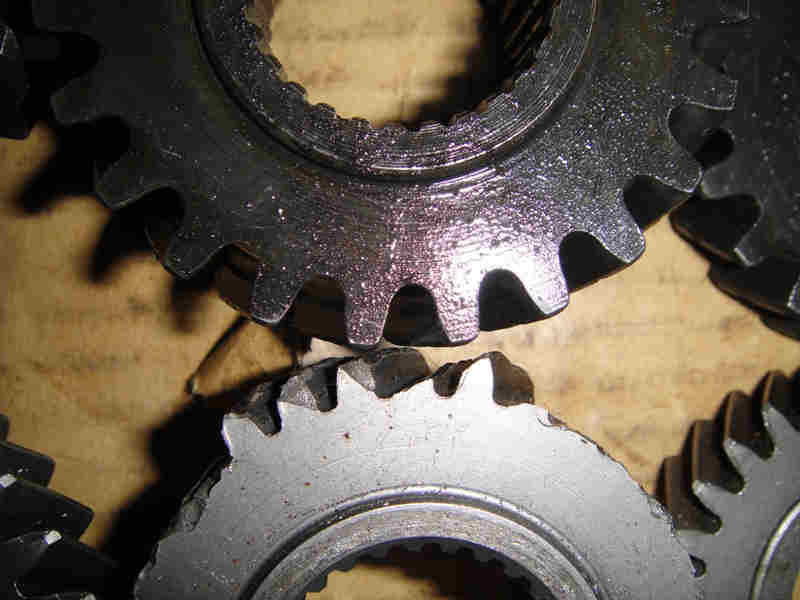

2008-04-19
慘烈的消息!
這部車掛了, 原因是原廠的變速箱崩齒!
原廠扭力約12kg-m, 改到33kg-m, 多了約兩倍的扭力造成變速箱齒輪金屬疲勞不堪負荷!
及早發現及早治療! 這次準備拆開變速箱, 獎齒輪做WPC, 順便換上2pcs的離合器,
再裝顆LSD克服扭力轉向! 變速箱的圖晚點上傳!
HAnk

目前已經在馬力機調出最佳的數據如下:
綠線是之前粗調的曲線.
HAnk

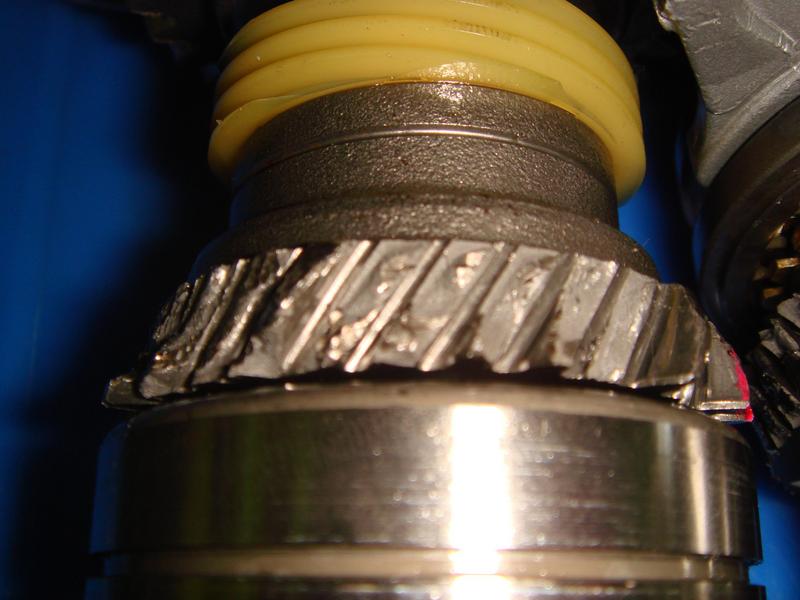

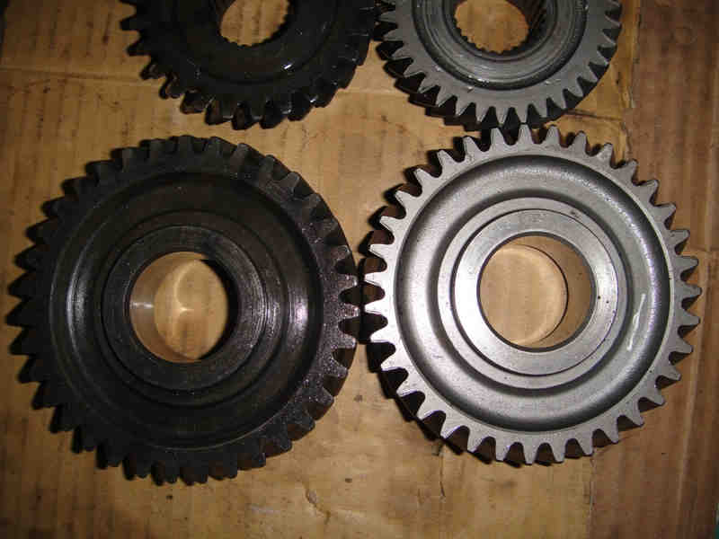

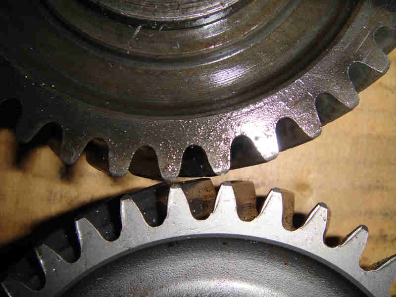

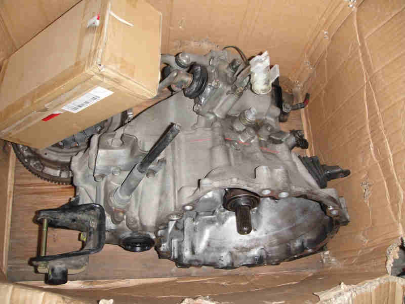

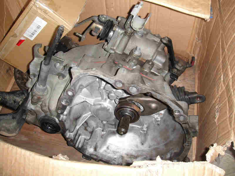

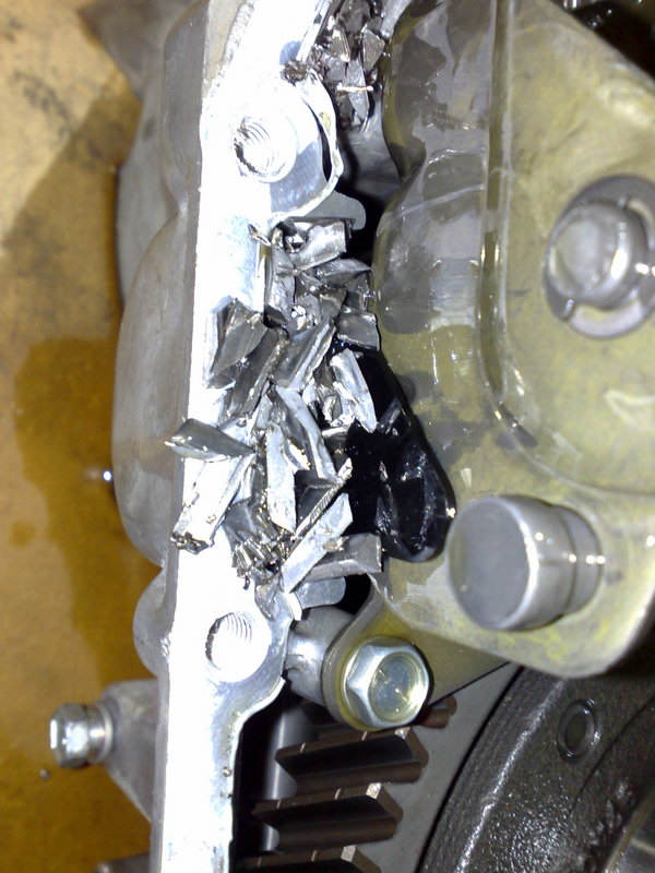

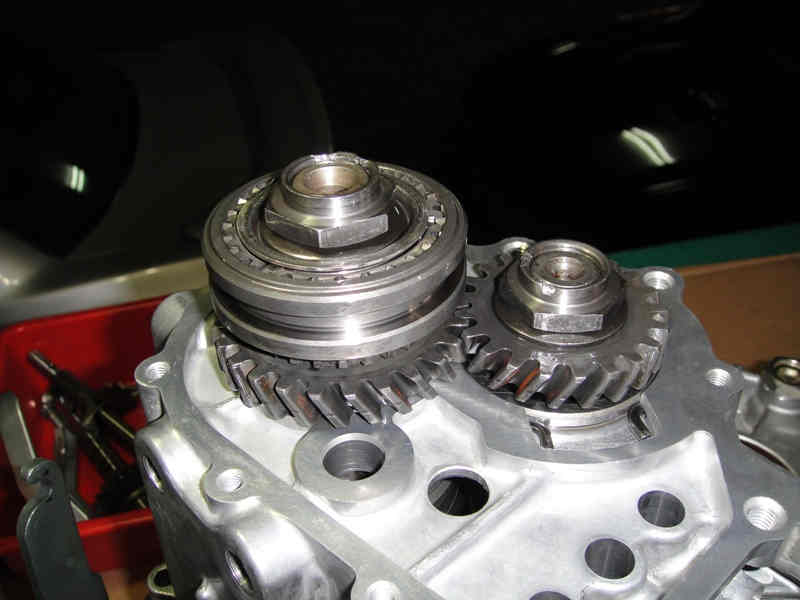

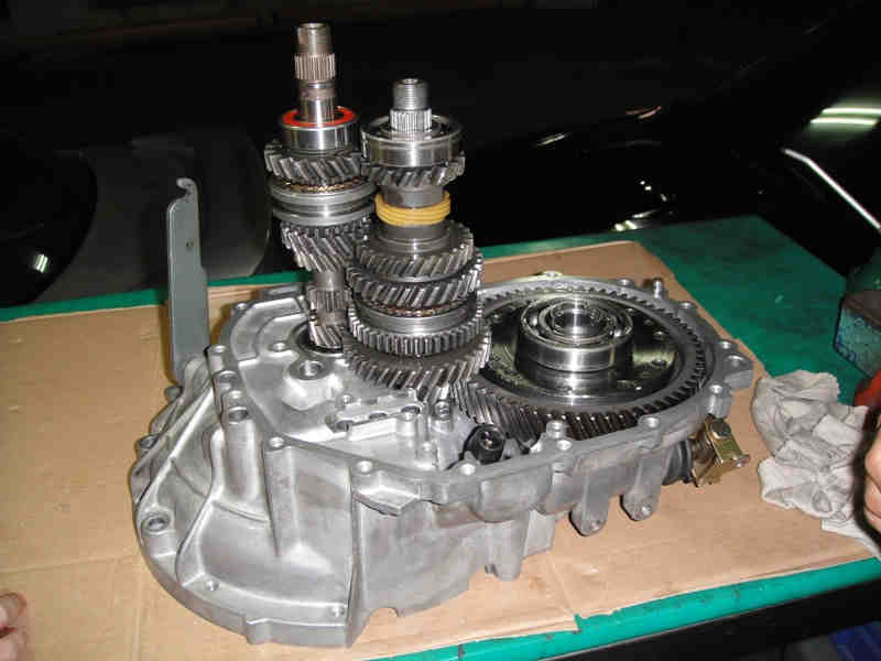

Daihatsu Sirion的終極改裝過程 (2008-04-30拆開變速箱了!全部崩掉)
2008-04-30
拆開變速箱了!
只可以說1300cc的變速箱齒輪小的可憐!
看看吧!
全部崩掉:
崩齒的齒輪屑:
慘慘慘!
只好把齒輪拿去做WPC了!
HAnk

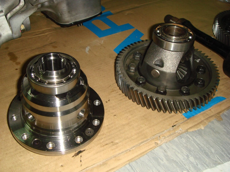

2008-05-02

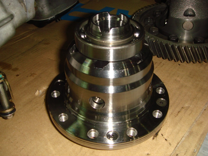

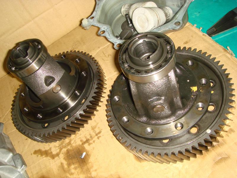

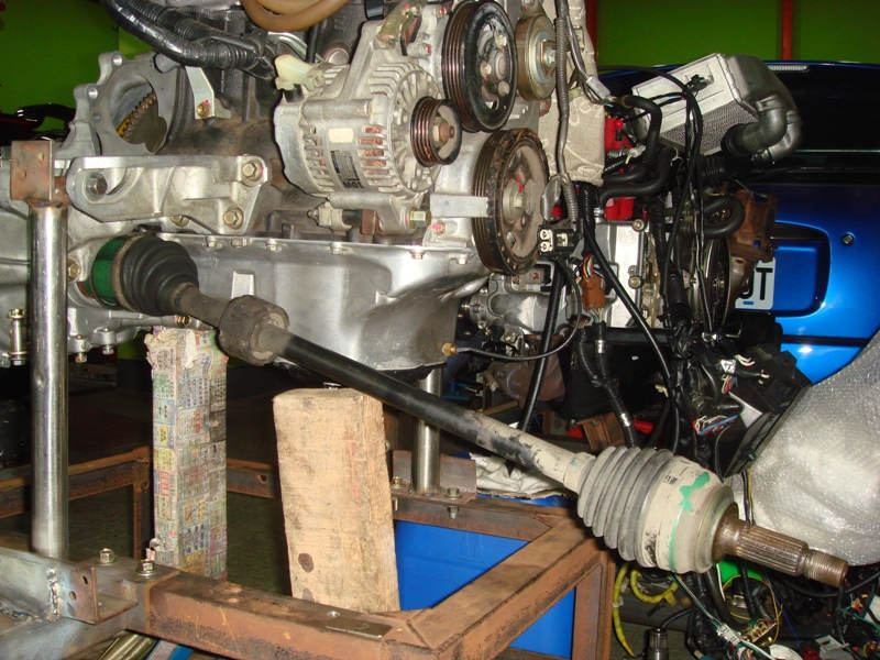

下一步!克服扭力轉向, LSD.目前拆開1300cc & 1000CC的變速箱,
除了齒比不同(1000cc的更密齒比), 差速器也一樣!
剛好日本的D-Sport有出專用的LSD, 只好上了!
2008-06-20
訂了很久的LSD終於來了!
HAnk
Q:
小弟已訂SIRION1.5想在引擎不變動下作底盤昇級...想上CUSCO COMPACT ZERO-1
BOON M301S查RAYS網站建議尺寸為1555 +35 175/55R15 OR 1655 +38 195/45R16
給國內SIRION 1.5有沒有問題? 原決定1655 +38 195/45R16預留煞車改裝空間,
但輪胎規格較特殊 如改195/50R15 可以嗎?小4活塞安裝會有問題嗎
想上RAYS TE37 OR SSR TYPE-C,大大有建議鍛造框的品牌嗎? 煩請大大撥空解惑
A:
1.
想上CUSCO COMPACT ZERO-1 =>Cusco料號: 914 60H CN
2.
給國內SIRION 1.5有沒有問題?
=>不一定, 要看煞車卡鉗大小. 舉例來說, 我把Old Sirion的舊輪圈拿來塞Coo,
但是卡鉗會打到輪圈. 只好用Spacer. 台灣的New sirion sport是1.5L的, 跟Coo一樣,
卡鉗可能大一點. 建議你, 要買輪圈時, 還是先合一下!
3.
原決定1655 +38 195/45R16預留煞車改裝空間,但輪胎規格較特殊
=> New Sirion原廠輪胎175/65-14
比較適合的胎如下, 裝了以下的胎, 圓周誤差會小於+1% or -1%,
比較不會影響原廠碼錶(時速錶)的準確性!
我的建議:
185/55-15 => 圓周誤差+0.24%, 若原始尺寸顯示100km/hr時, 換上新胎顯示99.8km/hr
195/45-16 => 圓周誤差-0.21%, 若原始尺寸顯示100km/hr時, 換上新胎顯示100.2km/hr
215/35-17 => 圓周誤差0.03%, 若原始尺寸顯示100km/hr時, 換上新胎顯示100km/hr
裝了其他尺寸的胎, 需注意時速錶的誤差, 以免超速的莫明奇妙!
195/50-15的胎, 應該也OK! 只是比較小!
圓周誤差為-1.13%, 若原始尺寸顯示100km/hr時, 換上新胎顯示101.1km/hr.
4. 想上RAYS TE37 OR SSR TYPE-C,大大有建議鍛造框的品牌嗎?
=> 除了上述的牌子iJak(鍛榮舍), Watanabe(芭蕉框)也都不錯!
By the way, SSR新初的Type-F, 不妨考慮一下!
HAnk
Q:
非常感謝HAnk大大詳細解說
另有一個關於煞車改裝問題想請教大大。
如只加強更換前活塞後鼓煞不更動,會不會有煞車力道不均或前後差異過大的問題?
目前只知project-mu 4Pistons MINI有對應套件,但
不知vttr小六活塞是否有套件供應,小弟預算不足無法一次到位,想先換胎框再昇及煞車皮
下次再換避震器,最後再昇級煞車套件,很怕最後要換煞車時框無法配合。
關於前後煞車改裝大大有何建議?
A:
煞車力道這不用擔心, 原廠設計本來就前碟後鼓, 煞車力道本來就集中在前輪!
Project U的Mini 4 卡鉗不至於太利(我的Old Sirion就是拿這組改的).
料號: RC4C-D305, 價錢Yen225,000-.
VTTR我只換過它的來令片, 效果不錯, 但是容易吃盤(大概金屬成分偏多).
我的經驗是, 煞車不是改視覺系的, 有效才是重點. 我個人比較喜歡有比賽歷練過的廠牌,
尤其是AP(但是AP小卡鉗很稀有), 日系就屬Project U了! 考慮看看吧!
台灣的廠牌, 目前我還不敢裝!
HAnk
Q:
HAnk大大~~LSD是1.5WAY還是2.0WAY呢??
崩掉的齒輪,可以用WPC黏回去???
A:
LSD是1.5way的.
何謂WPC, 可以看一下我第一頁的介紹.
這次是從新買齒輪組去做WPC, Sirion的原廠手排齒輪牙很細,
這次選用其它Daihatsu車系的手排齒輪(尋問日本人的結果,
有牙比較厚實的齒輪可用, 而且可給Sirion流用), 直接內部去做WPC強化.
希望強度可以大大提升!
接下來要處理的就是三段式的等長傳動軸, 目的是為了克服扭力轉向.
HAnk
gary3155 wrote:
Q:
請問較低的進氣溫度會提高燃燒效率嗎? 還是幫助引擎散熱會提高燃燒效率
A:
這個問題問得好, 其實每次拉馬力時, Tuner一定會把溫度sensor放在我們空氣濾蕊前面,
來量測實際的進氣溫, 原因無它, 進氣溫差力一度, 整個馬力的最高值就一定有變化,
其他的如濕度也是影響測試條件的變因之一!
看一張圖吧! 橘色那條電線就是進氣溫sensor的線組, 黃色圈起來的就是sensor.
至於有何影響, 那就很簡單了, 進氣溫越高, 馬力扭力越小, 但是我並沒有記錄完整的差異!
我先以簡單的物理來解釋, 溫度越高, 空氣中氧氣的含量就越少, 含氧量越少的狀況,
直接影響到空燃比, 引擎的燃燒效率就一定會變差!
引擎動力依靠的是爆炸所得來的, 當你的環境溫度越高時, 你所需要的冷卻效率也得跟這提升,
這時你車上的風扇, 一定會猛轉. 記住只要是車上多餘的動作(冷氣, 電氣, 變速, 馬達.....),
就是降低引擎動力的表現!
這邊有國外為了降低進氣溫度的一些對策! 參考看看吧!
HAnk
2008-04-30
拆開變速箱了!
看看吧!
全部崩掉:
崩齒的齒輪屑:
慘慘慘!
只好把齒輪拿去做WPC了!
HAnk

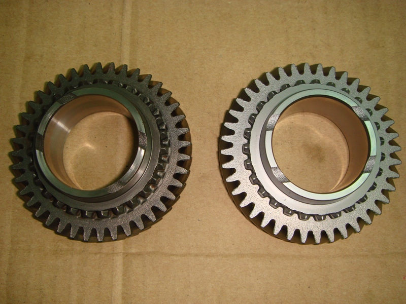

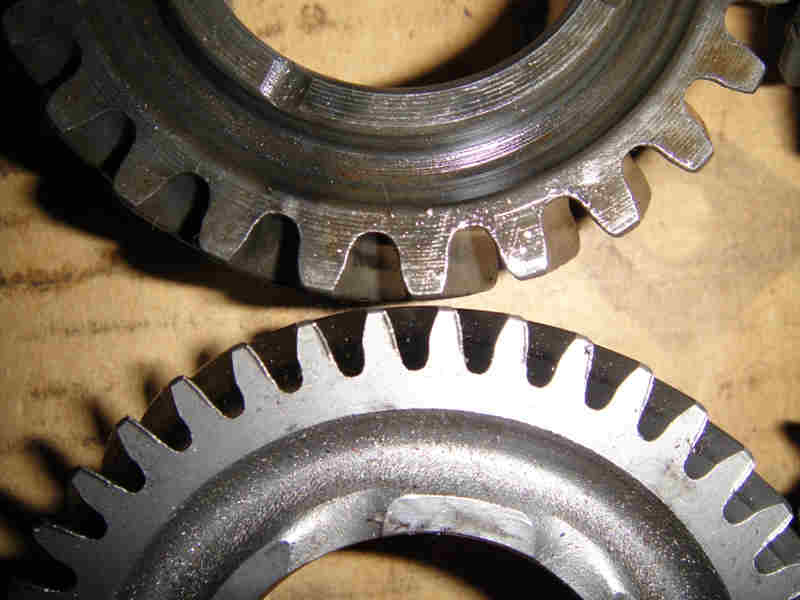

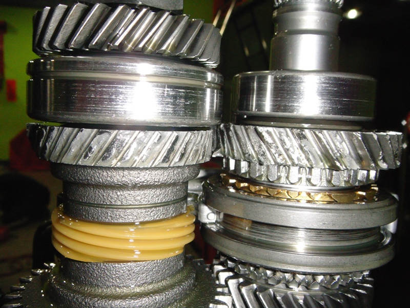

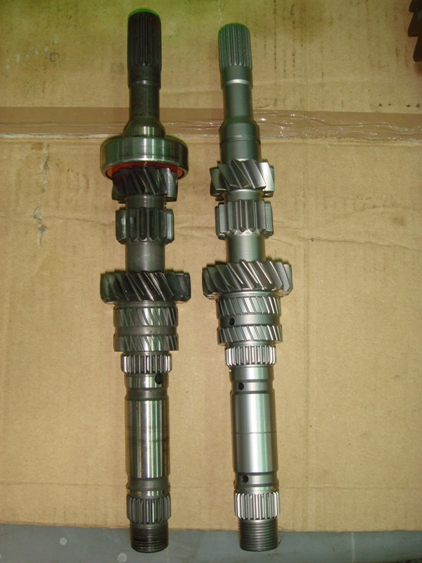

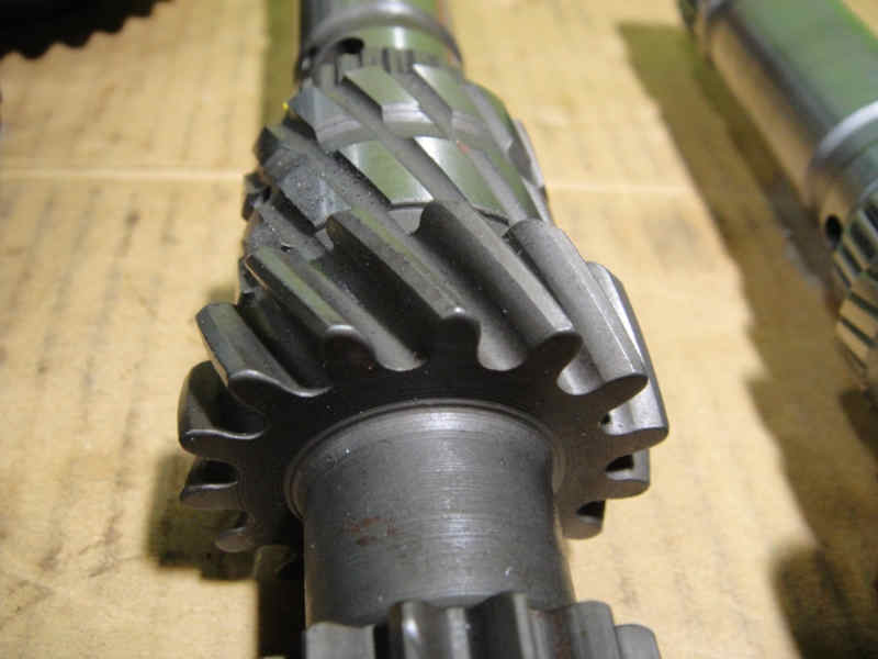

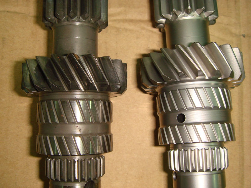

Daihatsu Sirion終極改裝 (WPC的變速箱齒輪終於到手了!)
HAnk_TIFC
2008-06-25 17:32 #212
WPC的變速箱齒輪終於到手了!
左邊是正常的, 右邊是經過WPC的(表面泛著淡紫色):
HAnk
Q:
DIY的功力強的沒話說。
看到無話可說。真是一級棒,
動力大,車子輕。加速一定沒話說。
A:
沒有DIY啦! 都是店家做的!
收集材料真的很費功夫, 建議大家還是不要玩冷門車!

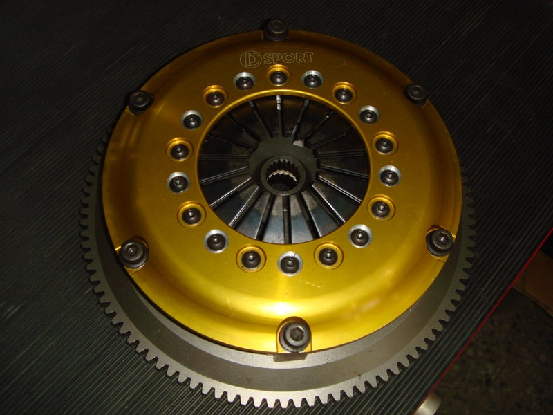

HAnk

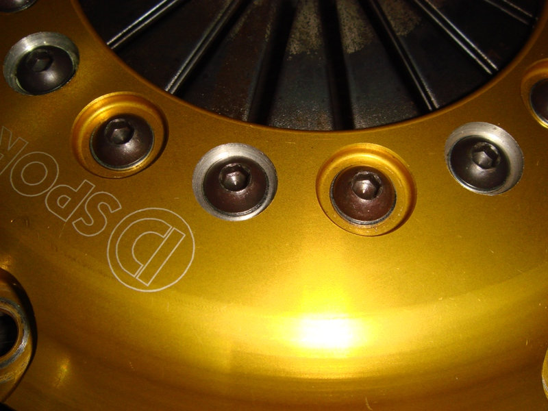

2008-06-27
Q:這台愛車好像.....搞了一年多,快兩年了厚....
A:

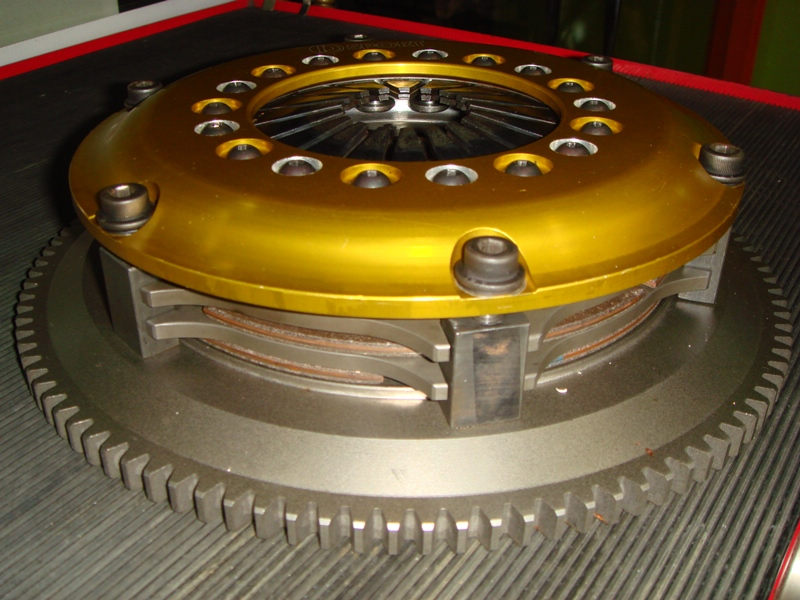

車子進去到現在已經一年七個月了! 但是之前都是在規劃, 從組引擎到上路約六個月!
不幸的四月底發生崩齒, 從向日本從訂齒輪到做WPC已經又過了約兩個月!
現在還得等離合器(兩個離合器合併成一個2pcs的), 還有改成三節式傳動軸, 預計還得一個月!
HAnk
安東尼wrote:
還不包括被我們這些插隊的耗去的時間吧...
是呀! 改裝店家技術太好, 車太多也是麻煩! 嘿嘿嘿!
HAnk

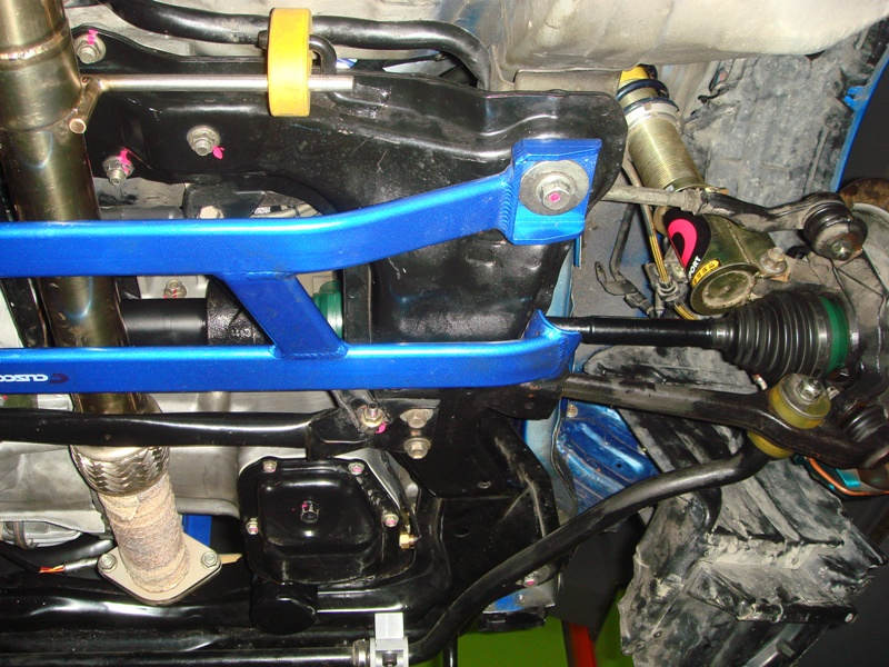

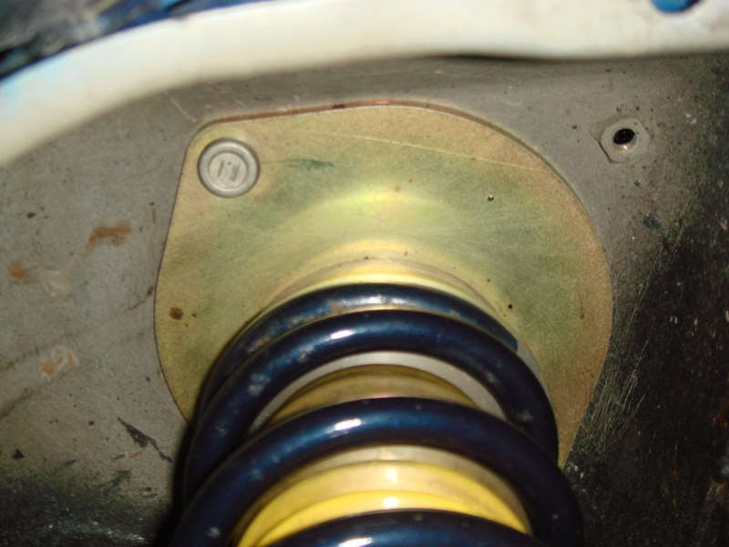

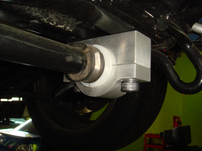

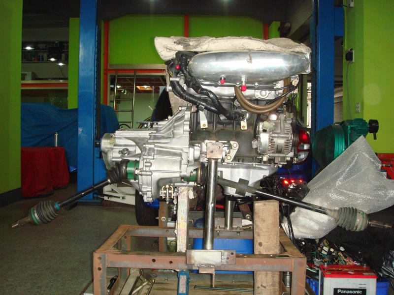

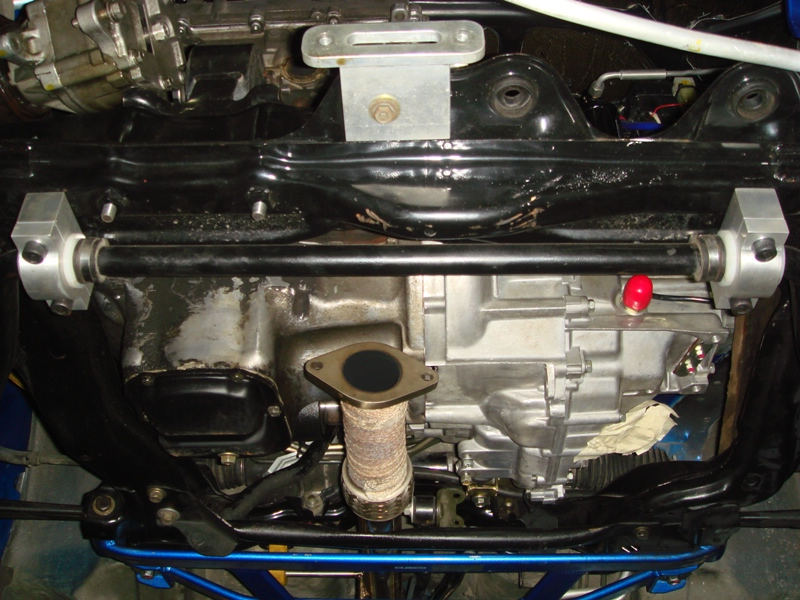

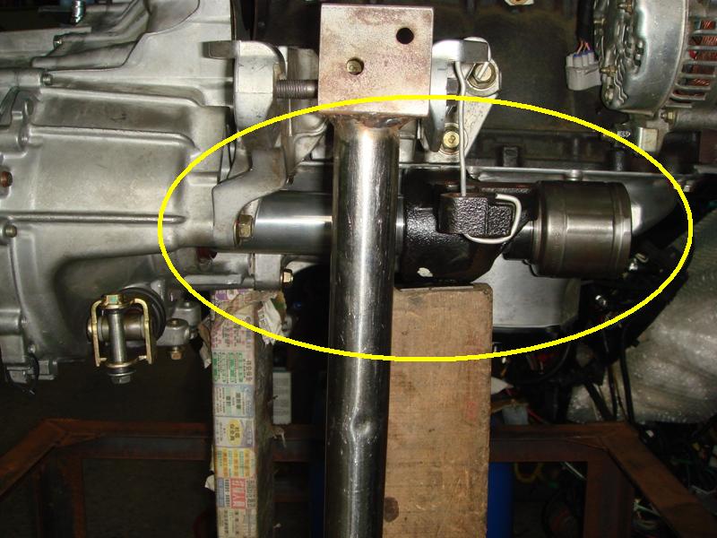

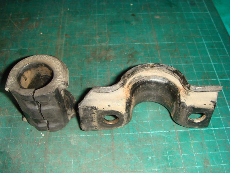

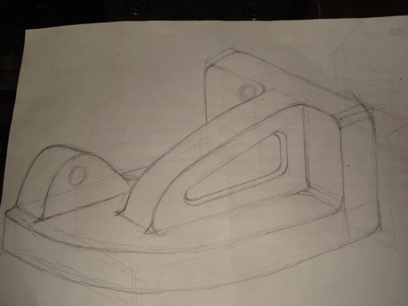

2008-07-01 17:20 #224

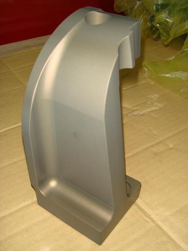

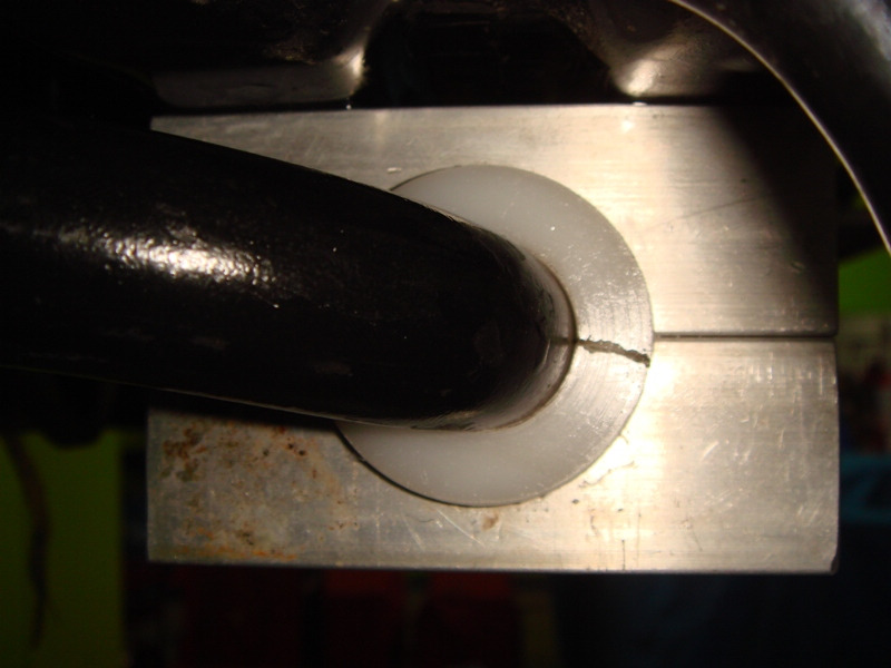

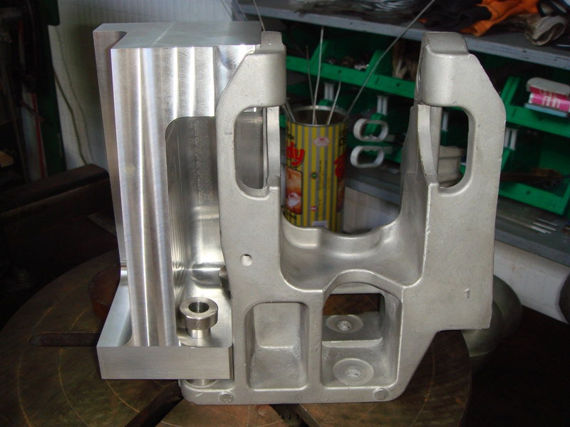

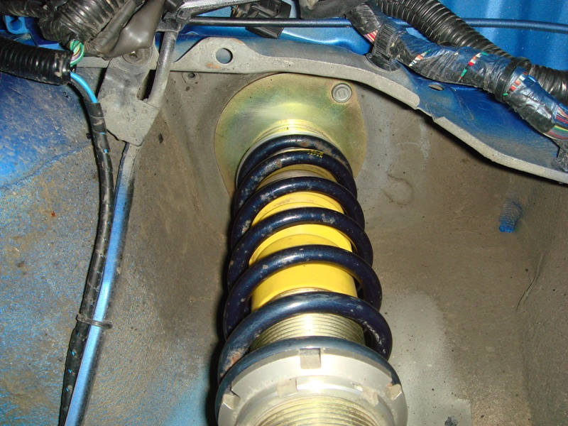

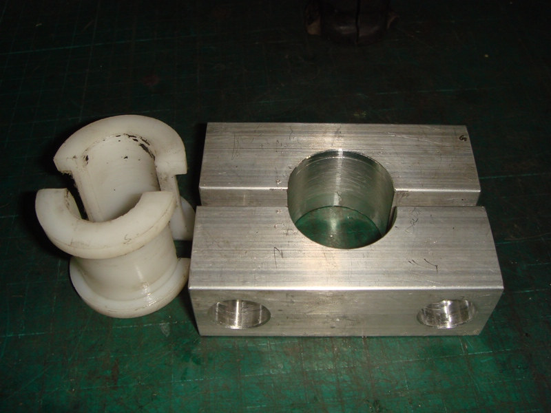

底盤的強化!
這次卸下引擎後, 剛好把底盤的部份做整理, 如下:
硬橡皮替換, 內行人就知道它的用途了.
原廠 VS 改裝:
避震器上座的更換: 由於Sirion的前避震器角度太過比直(於地面幾乎成90度),
這次裝了上座的目的是為了讓避震器的上座後傾, 這樣的更改,
會讓煞車, 操控有著顯著的提升!
HAnk

來解釋一下三節式傳動軸好了!
之前我有說過, 由於Sirion的傳動軸是左右不等長的,
導致一旦動力放大後, 產生扭力轉向, 難以操控!
我們先來看看原廠的傳動軸:
兩支不一樣長:
插上去變速箱後的狀態(右邊比較長), 車子急加速車會往右邊偏:
特寫:
市售前驅車, 已經有某些性能車是採用三節式的傳動軸,
這次拆了另一部車的中間短的傳動軸, 來跟自己做的比較
(下方鋁製品是自己"車"的, 目前只是Sample.):
自己車的第三節傳動軸特寫:
插到變速箱後的特寫(黃色圈起來的部份), 右邊接傳動軸套:
兩節式的特寫, 左右終於等長了:
最後只剩把第三節傳動軸送去給廠商製造. 就可以完成了!
加了LSD, 再加上三節式傳動軸, 這樣就不怕扭力轉向了! 但是只怕變速箱崩齒!

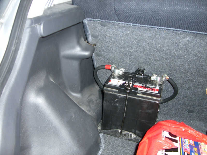

Q:
請問一下,引擎室的溫度會影響電瓶的輸出電壓嗎 電瓶是否需要好的隔熱
ps最近發現電瓶上面有白色結晶物(不多) 上來請教一下
A:
記得之前上物理課時, 好像有提到, 溫度的確會影響電瓶內的化學變化. 但是實際情形如何並不是很清楚!
你的白色結晶物, 應該是電解水流出來乾掉後的結晶物, 只要注意電解液的高度就可以了! 不需要特別擔心!
如果怕電瓶溫度過高, 可以把電瓶移到後行李箱, 這也是配重的好方法之一!
Sirion的後移電瓶:

WPC的變速箱齒輪終於到手了!
HAnk

底盤的強化!
硬橡皮替換, 內行人就知道它的用途了.
原廠 VS 改裝:
會讓煞車, 操控有著顯著的提升!
HAnk

來解釋一下三節式傳動軸好了!
我們先來看看原廠的傳動軸:
兩支不一樣長:
特寫:

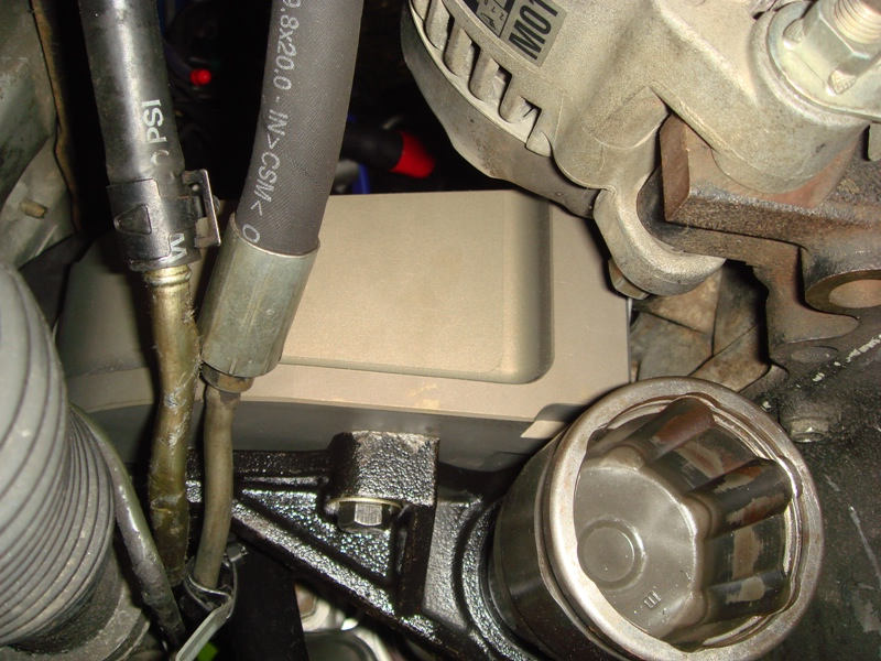

2008-08-27 兩節式傳動軸轉接座的製作過程!
Q:傳動軸改左右等長,那引擎安裝位置要不要變更阿?
A:
當初流用日本的Turbo引擎, 目的就是為了不更動引擎腳, 以及傳動軸等等!
三節式的傳動軸的變更, 只有更改了右邊傳動軸! 其他如左邊的傳動軸還是原廠的,
引擎也是在原本的位置.
HAnk

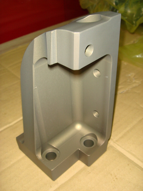

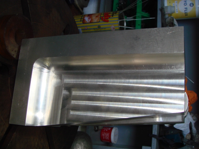

2008-08-27

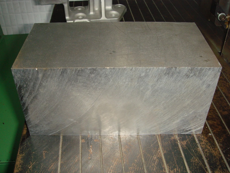

兩節式傳動軸轉接座的製作過程!
鋁塊:
草圖:
車完雛形:
轉接座的位置於後引擎腳旁邊:
成品:
硬陽處理後:
Thanks!
HAnk

A:
我已經跟小曾解釋過了!
拉馬力的當下, 他本人也在場. 我只能說, 改裝ECU的function各有千秋.
F-Con iS只算是跨接式的Sub-ECU, 所有有關噴油點火的調整, 都得經過原廠ECU.
一旦原廠ECU越聰明, 或著保護的sensor越多, Tuner能介入的範圍就有限!
如果車主能了解這點, 就能明瞭為何最大馬力扭力成長有限!
我一直強調, 看馬力圖絕對不只是看最大馬力扭力,
舉例來說有一部車調出來的結果是全轉速區域皆小於原廠,
但是最大馬力扭力卻剛好大於原廠, 這樣的馬力曲線可以說合格嗎?
反色處理, 比較清楚:
再以這張馬力圖來講解(如不請楚, 可以點進去放大), 我以下列這幾個區間來解釋.
2500rpm
扭力: 8.7=>10.7
扭力漲幅: 23%
馬力: 30=>38
馬力漲幅: 27%
3500rpm
扭力: 10.8=>11.7
扭力漲幅: 8%
馬力: 53=>57
馬力漲幅: 6%
4500rpm
扭力: 10.8=>11.8
扭力漲幅: 9%
馬力: 68=>74
馬力漲幅: 9%
5500rpm
扭力: 10.2=>11.8
扭力漲幅: 16%
馬力: 78=>90
馬力漲幅: 15%
最大扭力變化: 11.2kg-m/4250rpm => 12.3kg-m/4100rpm
成長10%, 並且提早150rpm.
最大馬力變化: 82/5750rpm => 90.95/5500rpm
成長11%, 並且提早250rpm
這對於一部N/A車, 且只改了進排氣, 在調整Cam的角度後, 再用Sub-ECU修,
我是覺得已經是很不容易的事了!
參考看看吧!
HAnk

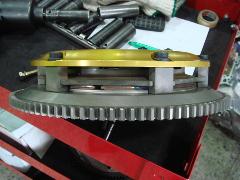

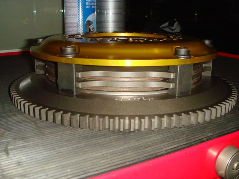

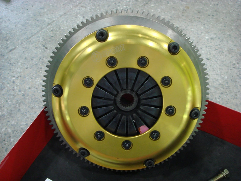

2008-10-05 D-Sport的1pc離合器改裝成2pcs的過程!
2008-10-05 19:39 #261
1pc離合器改裝成2pcs的過程!
D-Sport的1pc強化離合器(注意螺絲數量):
1pc only:
改裝後的樣子:
加工的螺絲:
2pcs
細節就不公佈了, 商業機密!
HAnk

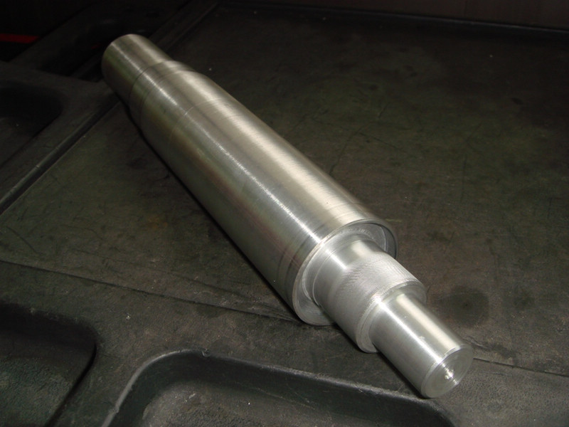

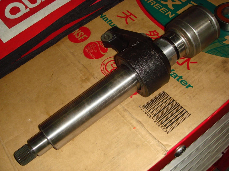

2008-10-05 19:54 #262
完成的第三節傳動軸!
記得先前PO的樣品嗎? 如下圖:
還有轉接座? 如下圖:
訂做後的成品:
轉接座以及第三節傳動軸:
上車圖:
應該看得懂吧?
HAnk

2008-10-14 17:22 #266
三節式傳動軸的完工圖!
HAnk
Q:
創意終究還是需要能力來實現
手工專屬的最大價值莫過於此
HAnk大 不是小弟給你漏氣 但這種小車的傳動軸通常都很細,
看樣子好像也沒有特別著墨這部份 傳動軸應該一下就被您玩斷了吧
三節式傳動軸,做的真的漂亮 這台車帶給HAnk大摸索的樂趣,應該是遠大於Impraza
A:
傳動軸沒斷過! 變速箱齒輪崩過!
HAnk

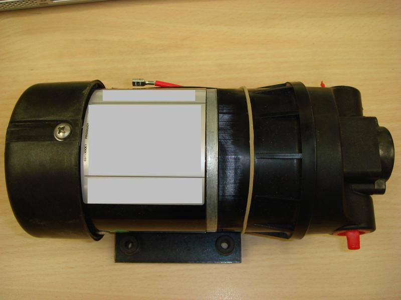

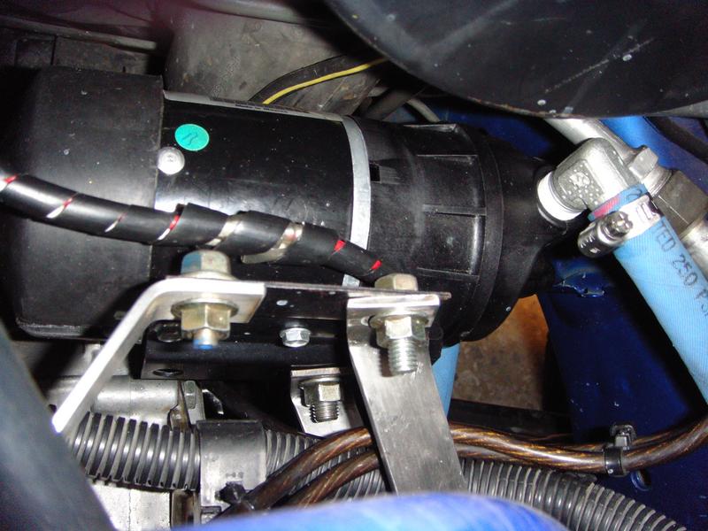

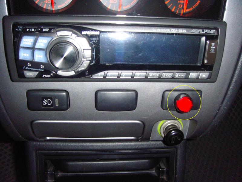

2008-11-10 13:50 #269
新東西入手了!
避免變速箱崩齒的玩意! 猜猜看這是什麼!
altezzaclio wrote:
變速箱油冷電動泵浦....(恕刪)
厲害, 厲害!
裝好的手牌變速箱幫浦:
Mocal cooler:
啟動紐, 將來會改成油溫高自動啟動.
最後定裝照:
雜誌報導!
http://tw.autos.yahoo.com/auto_informat ... /2diq.html
HAnk

Daihatsu的手排變速箱, 大都共用! 但是強度還是太弱!

HAnk_TIFC wrote: 變速箱又掛了, 目前訂製中!
充仔 wrote:人比車兇,引擎又比變速箱兇 這次要換訂做的.....期待ing
HAnk_TIFC wrote:因為四檔比原來還密, 雖然做了WPC, 但是扭力比原來更早出來,
再拉馬力時變速箱的四檔應聲而斷, 但是可以觀察到的是它比原來沒有做WPC的好很多.
這次因為變速箱掛了, 只好去訂做, 更厚的齒輪來應付30kg-m的扭力,
還有原來的渦輪屁股側太小, 也利用這個機會, 把排龜更換一下! 這樣應該能更趨完美!
損壞圖:
真的是災難連連!
HAnk
2009-03-02
充仔 wrote:那.....有其他變速箱可以合用嗎???或者可以轉接的變速箱....
或者有可以合用其他車的齒輪~~~
2009-03-03
HAnk_TIFC wrote:Daihatsu的手排變速箱, 大都共用! 但是強度還是太弱!
所以只好主齒, 副齒全部訂做, 加寬齒輪, 加厚齒牙, 但是還是保留斜齒設計!
HAnk

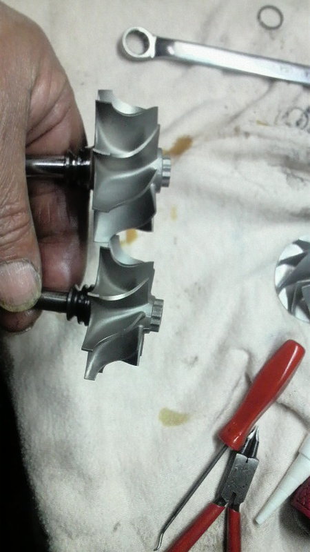

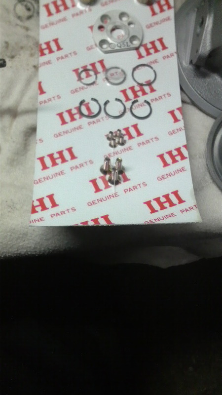

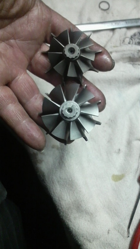

HAnk_TIFC wrote:
渦輪葉片更換: 日本寄來的圖, 換成較大的葉片, 所有東西檢查過換新!
HAnk

HAnk_TIFC wrote:
等了三個月, 訂做的手排變速箱主副齒終於完成了!
比較黑的是訂做的(硬陽處理), 銀色是舊的(WPC處理).
這樣應該強壯很多吧! 但是聲音應該也比較大聲吧!
正在量間距, 測試中, 如果沒有問題, 下週車子就可以動了!
屆時再發表心得.

HAnk_TIFC wrote: 在檢查齒輪間隙, 還有齒比後, 這次終於可以把變速箱組起來了!
1~4檔:
五檔:
HAnk
Q: 手打是好物~~~ 以後也要跟進~~
A:
光齒輪就花了近五個月, 修改了兩次. 間隙也不太對, 齒比也跟之前有出路.....
還是放棄吧! 以後絕對不會再與這家廠商合作!
HAnk

2009-08-20
Q:
applenny wrote:HAnk大 昨晚(2009/8/19) 約莫快7點, 南港世貿到汐止Costco 是你嗎?...
很閃的一台車, ccc ~ 漂亮...看的出車主的用心...本來只看到側面以為是 "Clio"...
A:
被發現了哦, 最近在測試變速箱, 所以到處跑來跑去!
HAnk

最近在弄手排變速箱! 搞了一顆EP92的變速箱! 看看能不能上去!
真是麻煩.....
HAnk

充仔 wrote: 那.....猛獸出關後.....有影片可以看嗎???我很好奇
2009-03-02

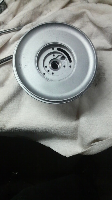

損壞圖:
真的是災難連連!
HAnk
2009-03-02
或者有可以合用其他車的齒輪~~~
2009-03-03
HAnk
HAnk
Q:
為啥不改成直齒的丫...耐用度更高...而且...
開起來像在開直升機喔...呵.....還可以順變練練換檔技術
A:
如果你每天開它, 你應該會瘋掉吧!這樣說好了, 你可以想像前進時,
都有倒車時的齒輪磨擦聲, 一般人應該受不了吧!開過你就會有所體認了!
PS: 直齒強度還是優於斜齒!
HAnk

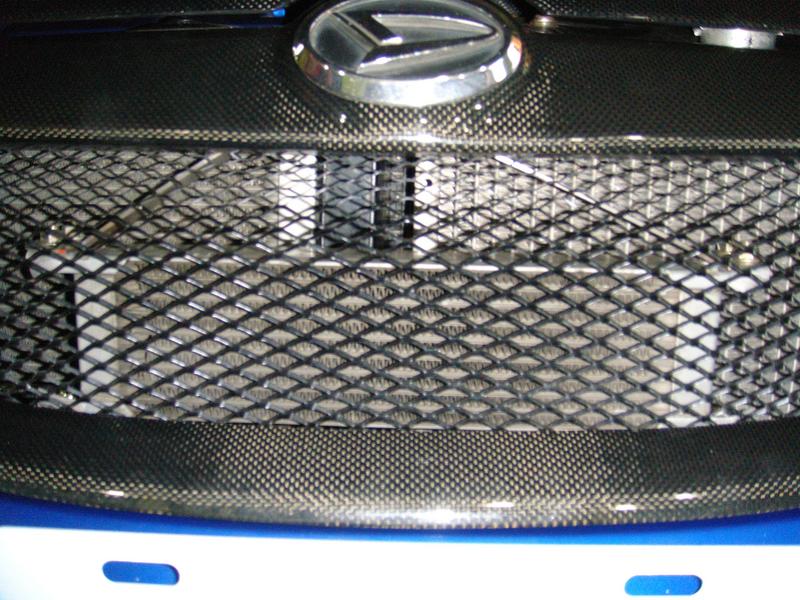

Q:
請問您的Carbon集氣箱跟飾板,是自己手工製作的嗎
可以告訴我如何DIY嗎?我有買了一捲Carbon布素材,卻沒有做出像您這麼漂亮的成品
A:
Sorry!
我沒有那麼專業, 是幫我改裝的改裝廠自己弄的!
看看這篇:
http://www.mobile01.com/topicdetail.php ... st=9780057
有需要的話, 我可以幫忙協調! 但是還是要看Tuner是否願意做! 當然以大眾車為主!
HAnk
屆時再發表心得.
HAnk
1~4檔:
五檔:
HAnk
A:
HAnk
