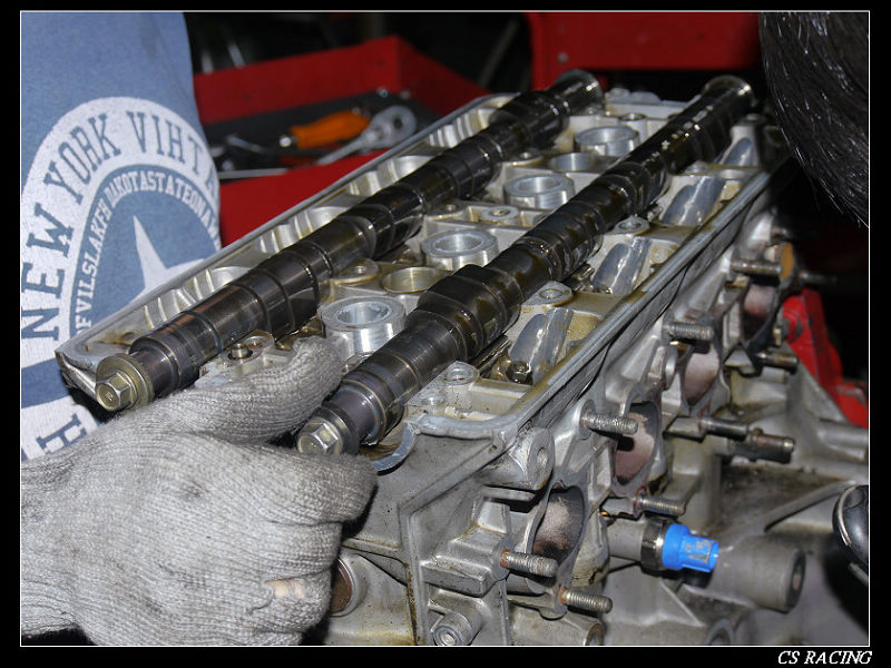

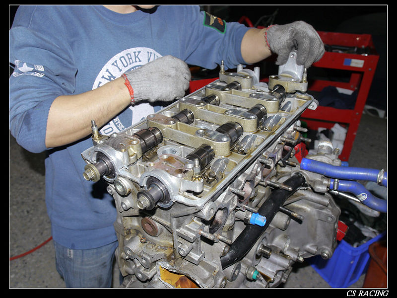

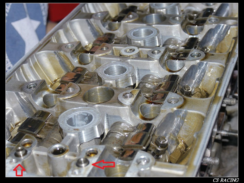

身份不明的高角度凸輪軸 角度、品牌 車主本身完全不清楚

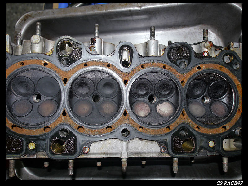

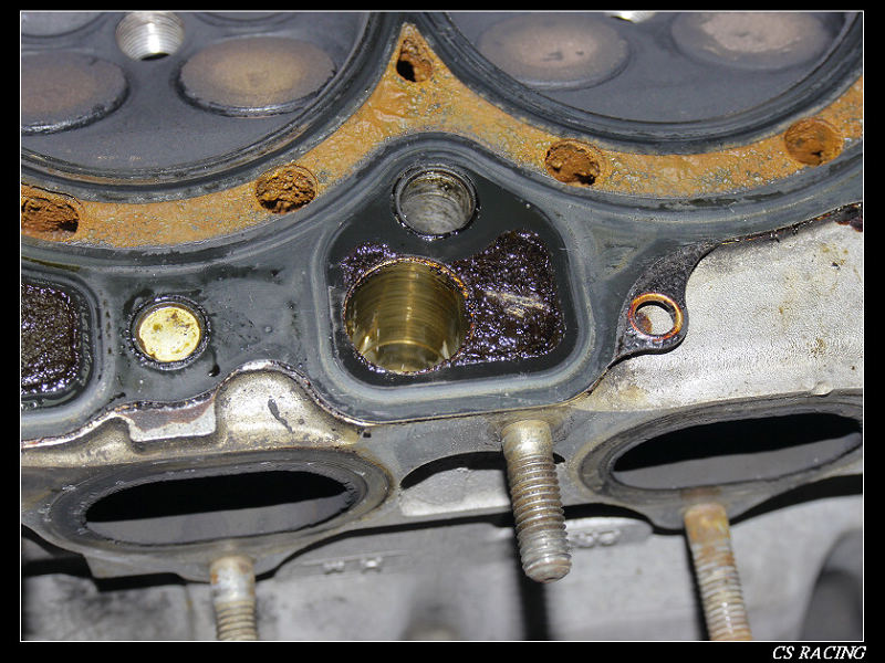

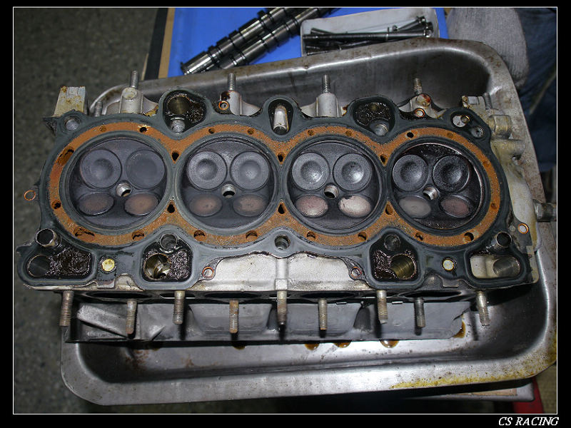

積碳的狀況
水道都鏽蝕了

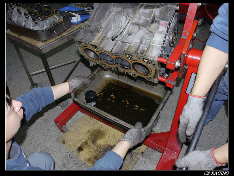

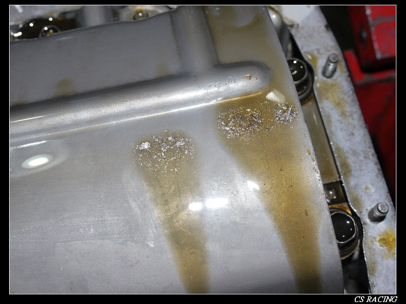

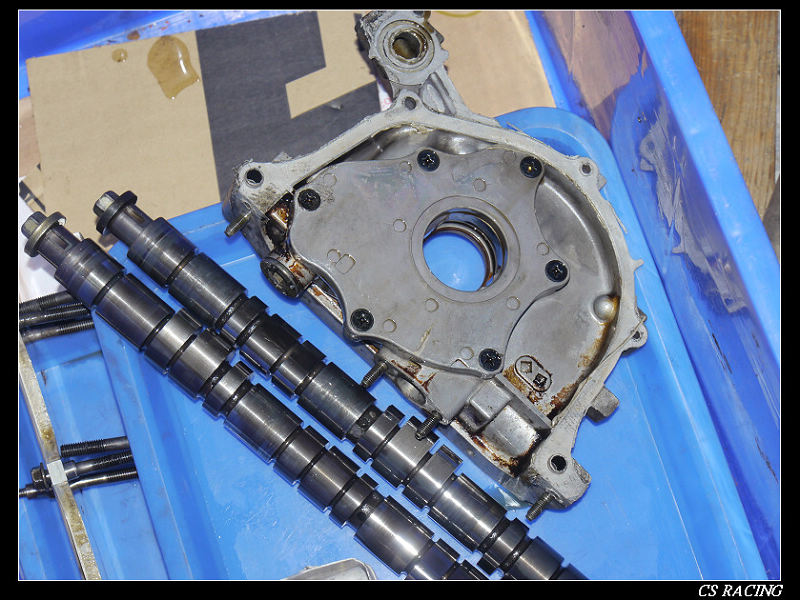

到處都是金屬粉未跟碎片

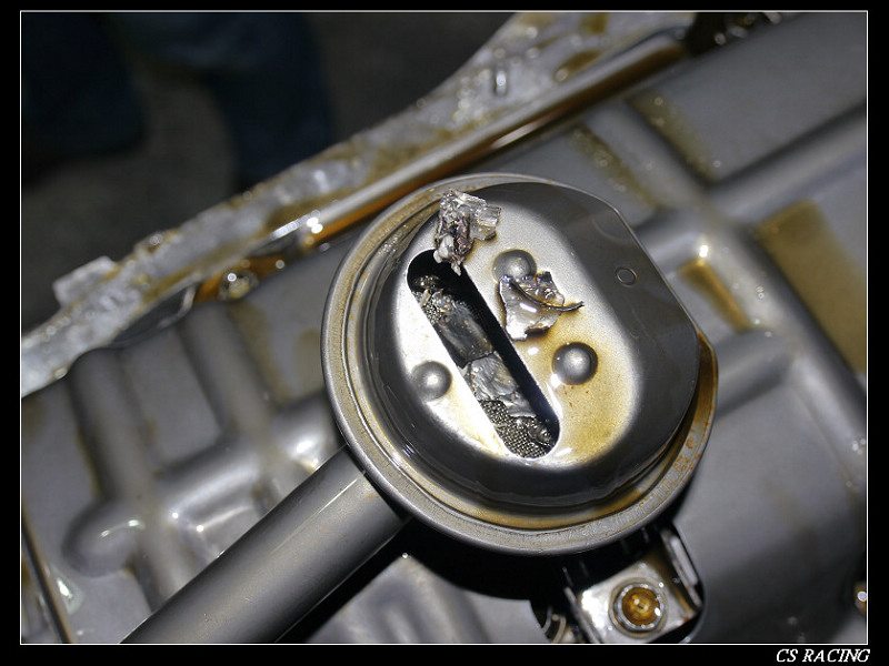

內部有濾網 這個特別難清理
金屬粉未及碎片

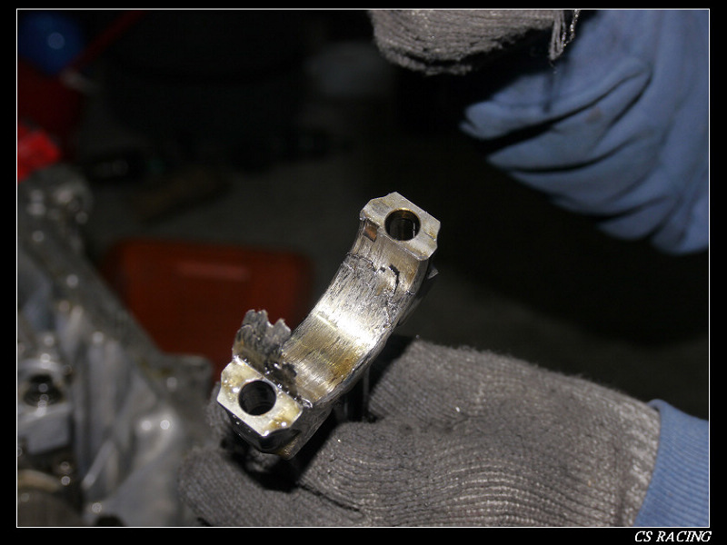

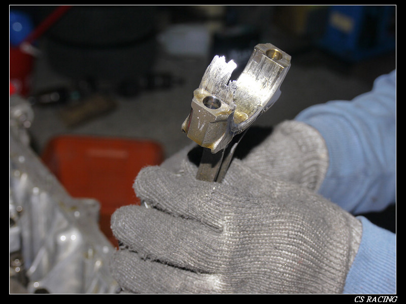

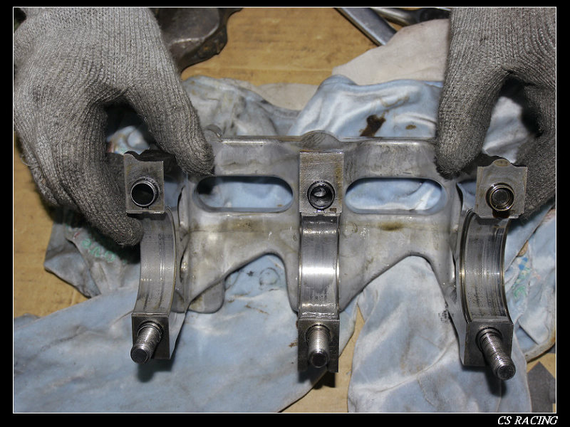

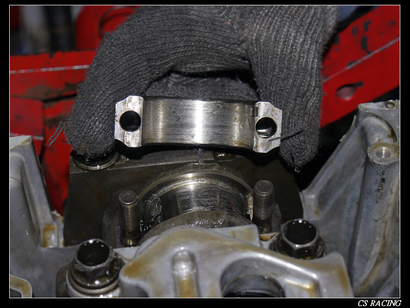

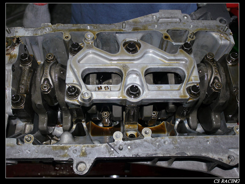

波司異常磨損

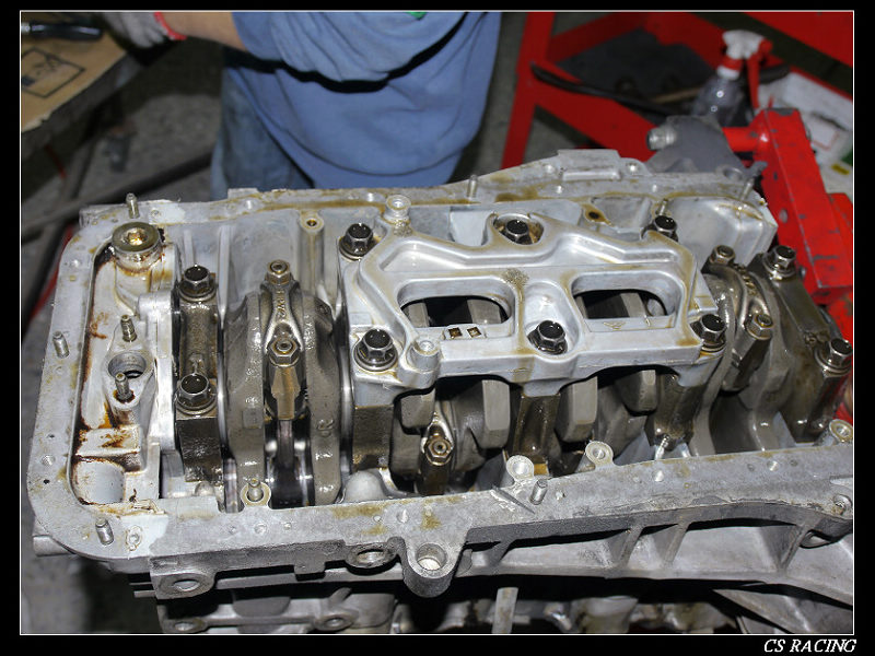

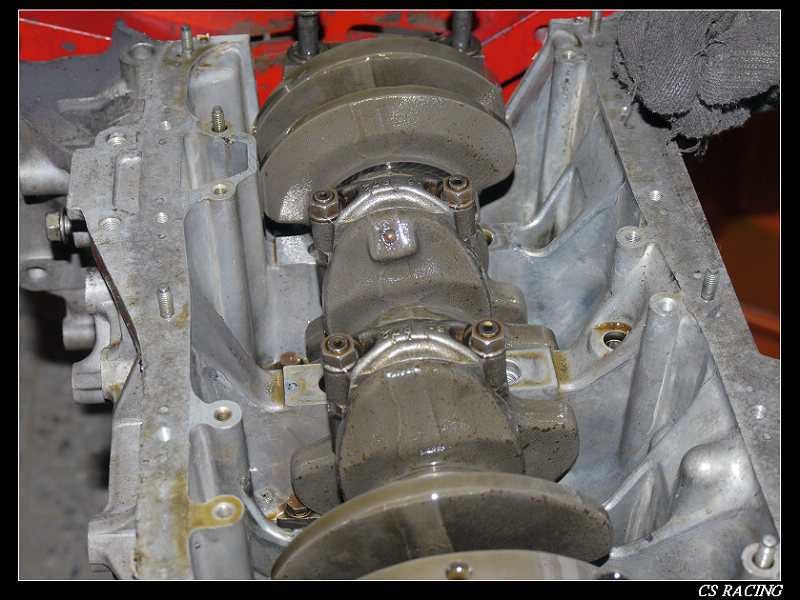

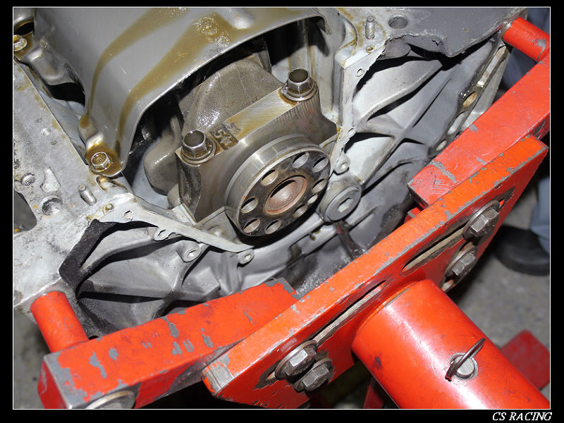

連桿小端側異常磨損 曲軸也沒能倖免

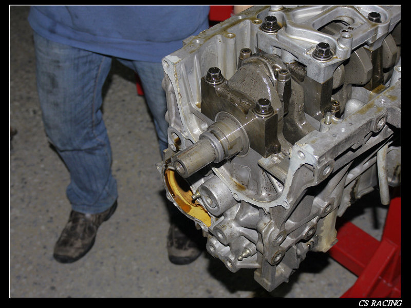

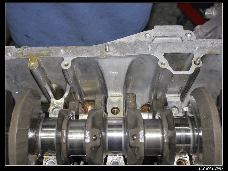

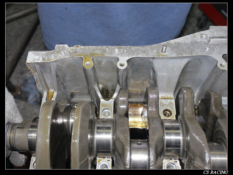

確認曲軸是否有變形 要先做清潔才能測量

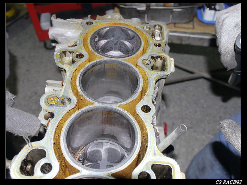

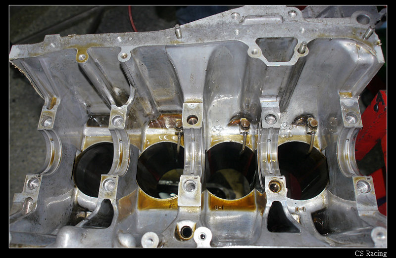

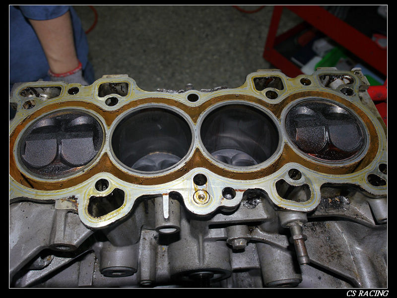

整個活塞都被切削過 活塞裙角也因為要閃 缸體內的油嘴 被削掉

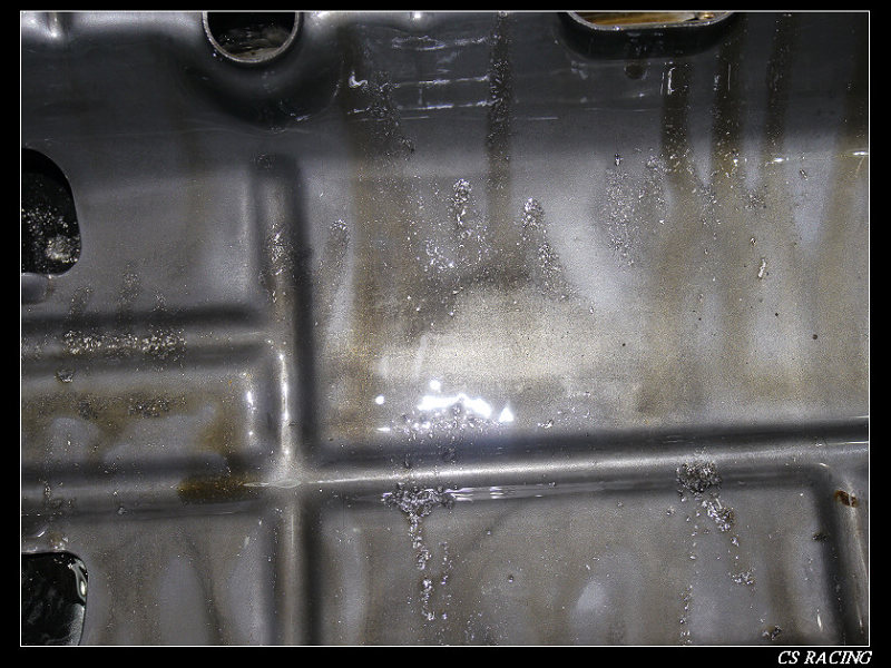

這是金屬粉未及碎片的起源點

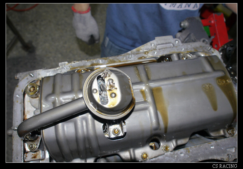

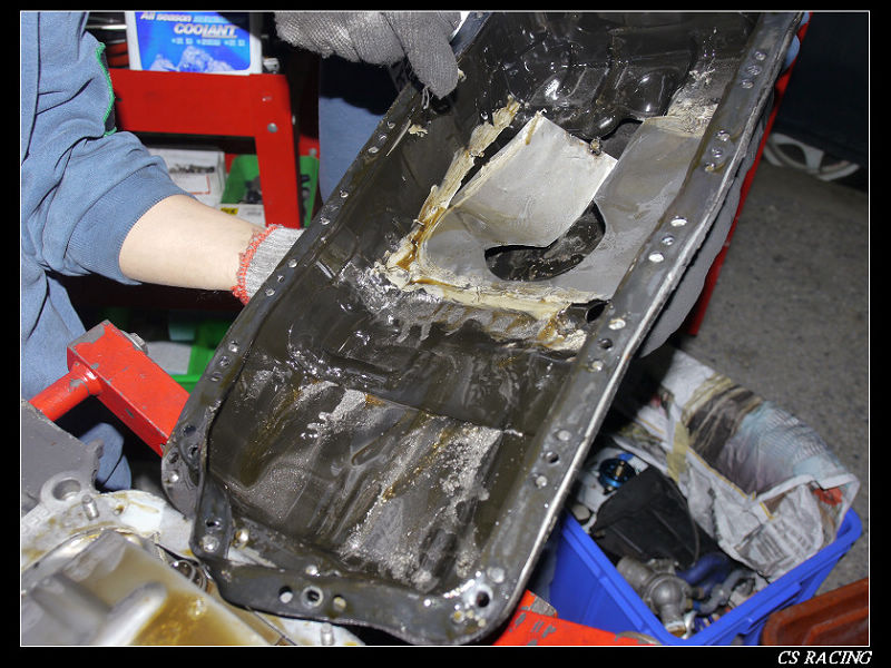

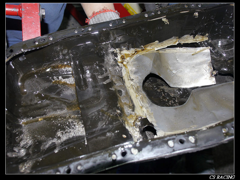

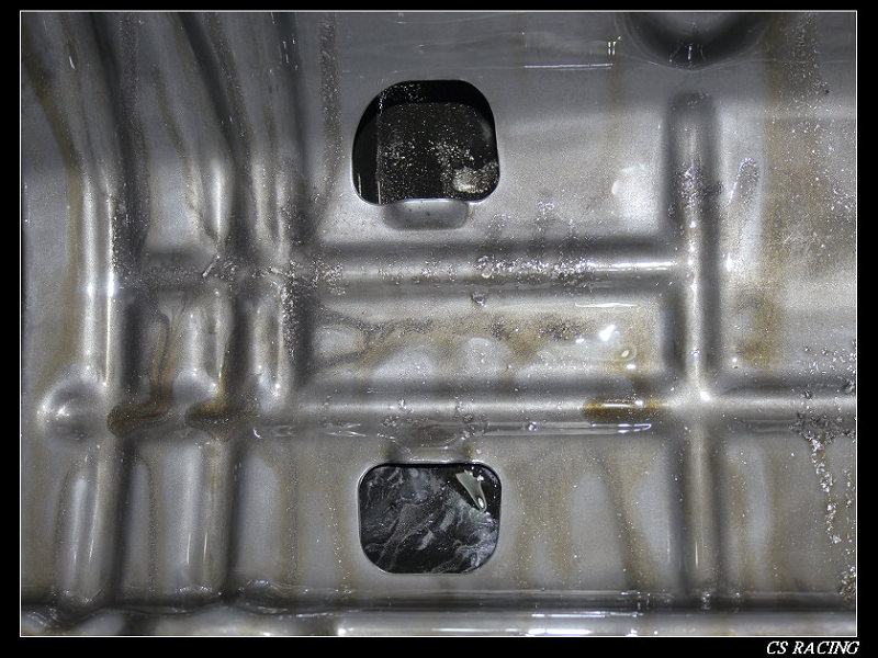

油底殼做過燒焊加工 目的是要防止吸不到油 但作法及手工都非常粗糙

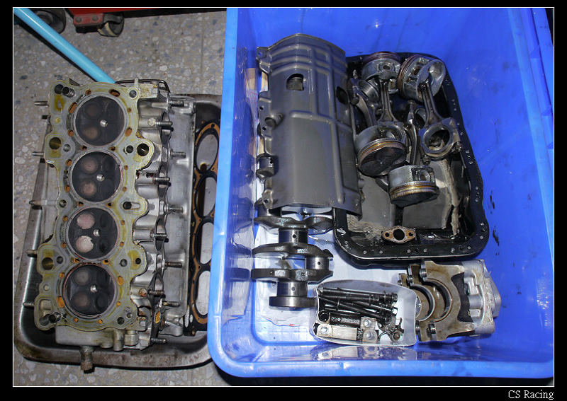

分解的工作告一段落 等車主一一檢視過 再做討論了
