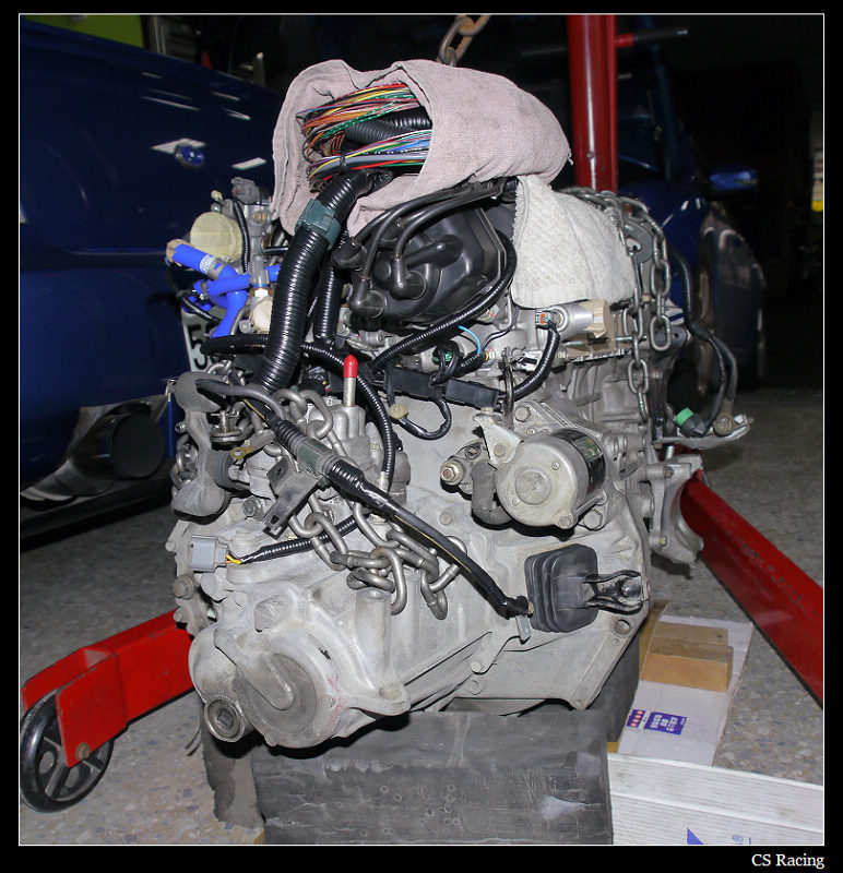

引擎及周邊的組裝告一段落

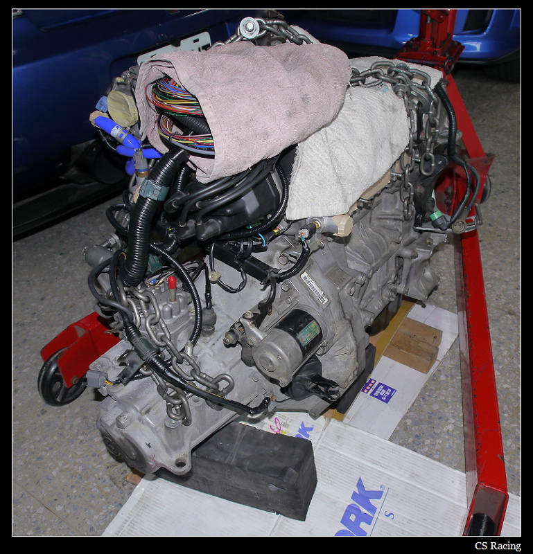

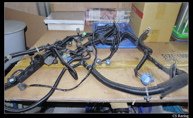

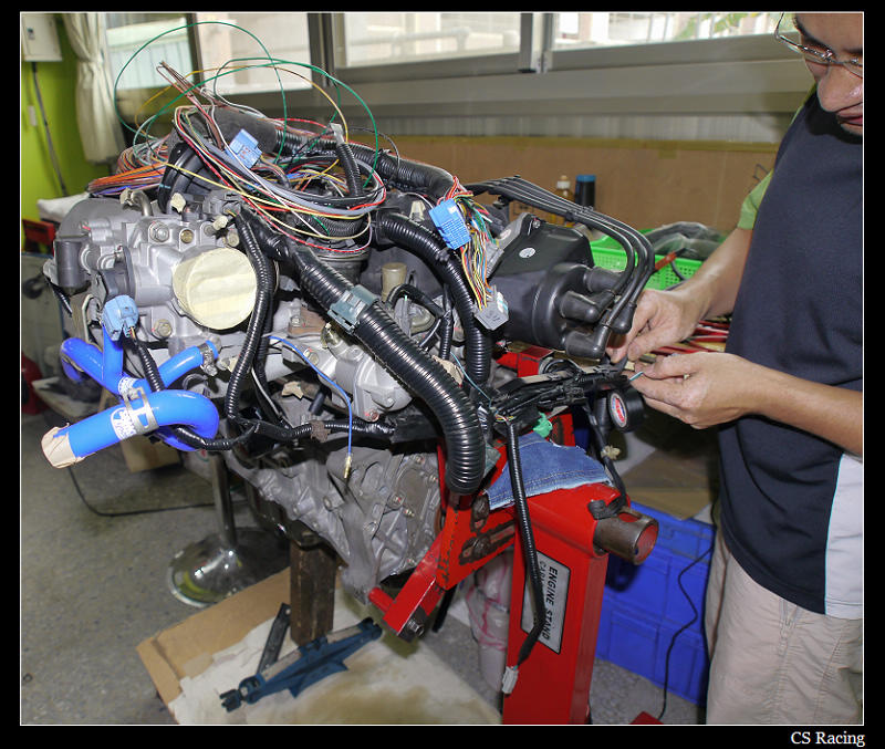

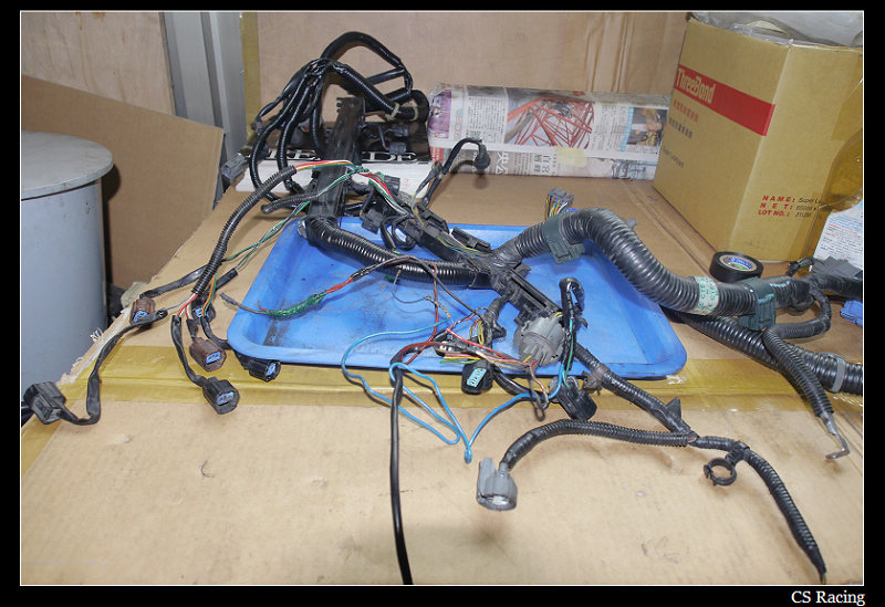

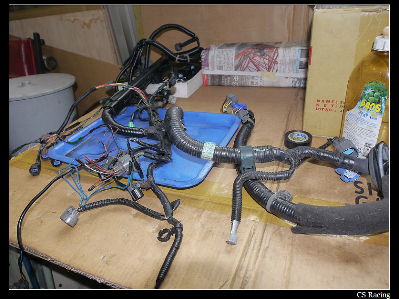

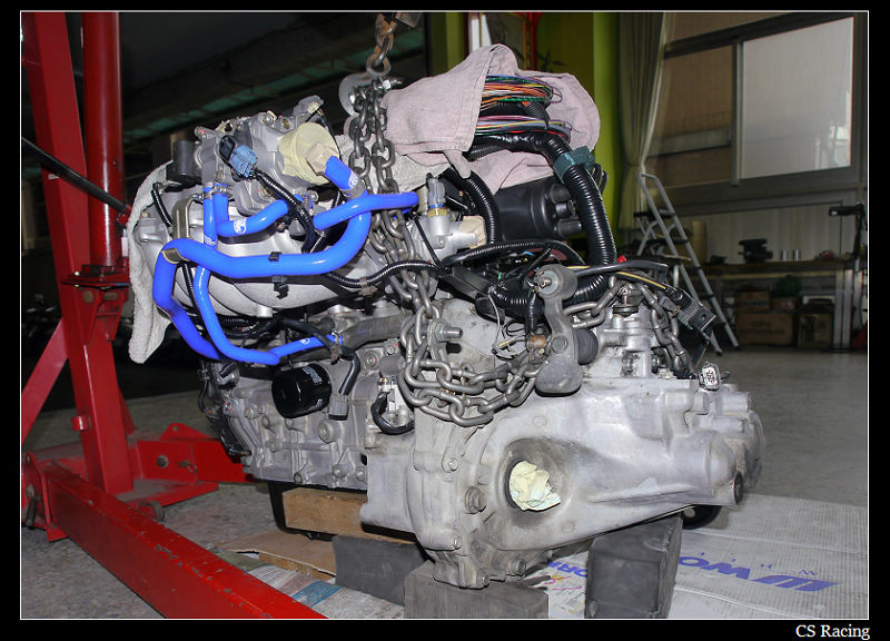

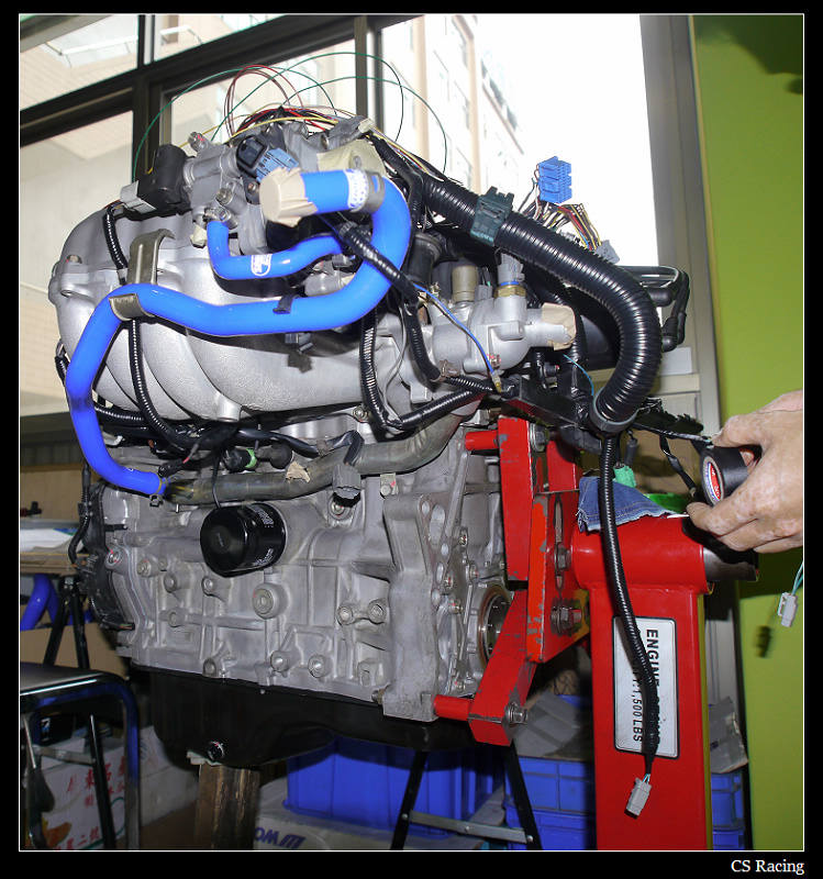

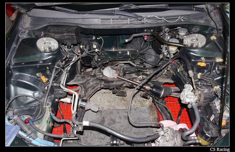

在等待離合器到貨前 要先做線組整理 重新配置引擎線組及VIPEC電腦線組
車上同時並存著 手排及自排線組 車上的線組很紊亂 絕緣膠帶也都老化了
這次要將自排線組移除並重新整理
將沒有功能的線組移除 線組重新檢查配置
HONDA Accord K9 在改裝電腦方面也是孤兒車
因此不論這次是選用HKS VPRO 還是 VIPEC I44 所有的配線方式都要我們自行研究

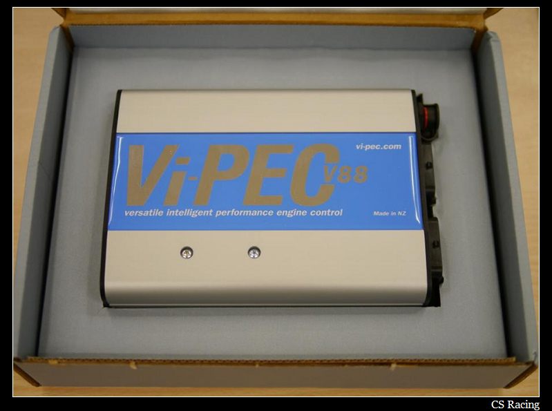

因此我們決定採用功能強大的VIPEC I44(4缸用)高階全取代型供油點火電腦
在VIPEC I44到貨前 我們先使用對應4缶以上~ 支援到12缸的V88做測試
先將VIPEC線組也一併做配置

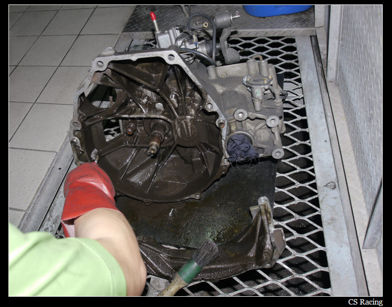

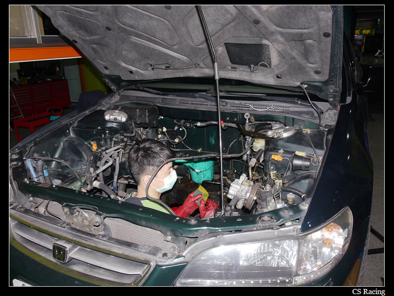

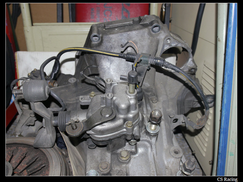

接著要稍微清洗一下引擎室及變速箱周邊

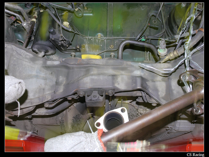

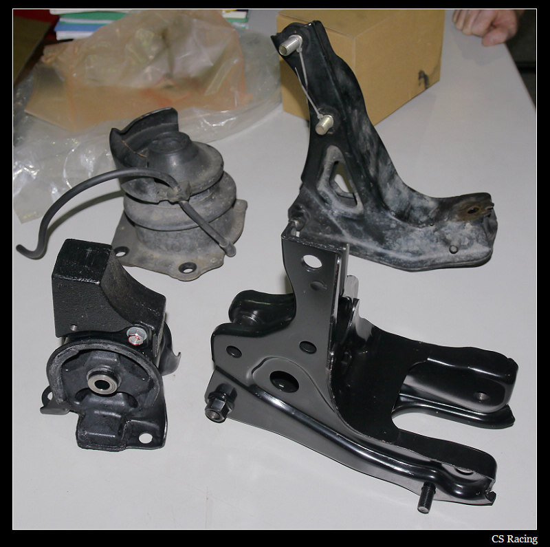

車上仍然使用自排用的中後引擎腳 這次要一併更換為手排專用EURO-R引擎腳

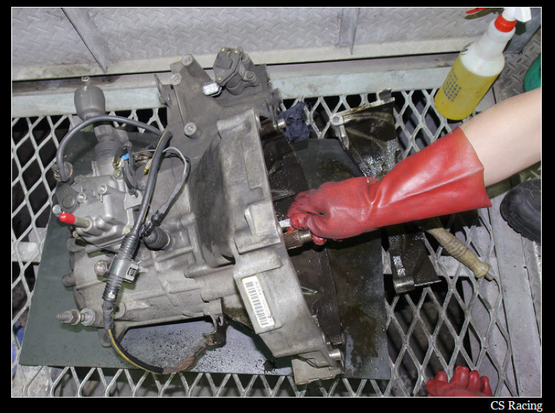

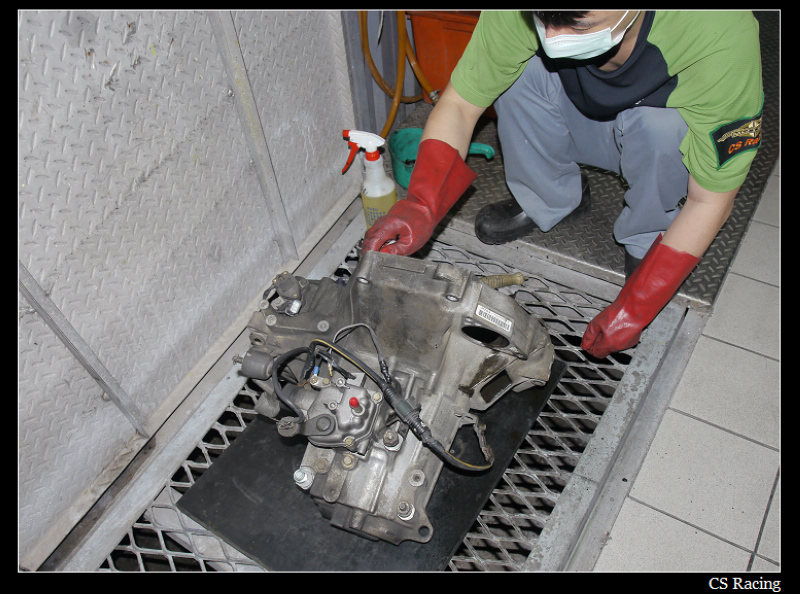

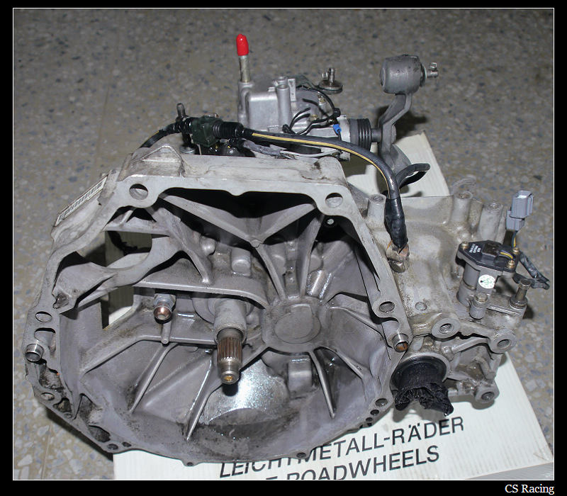

變速箱清洗

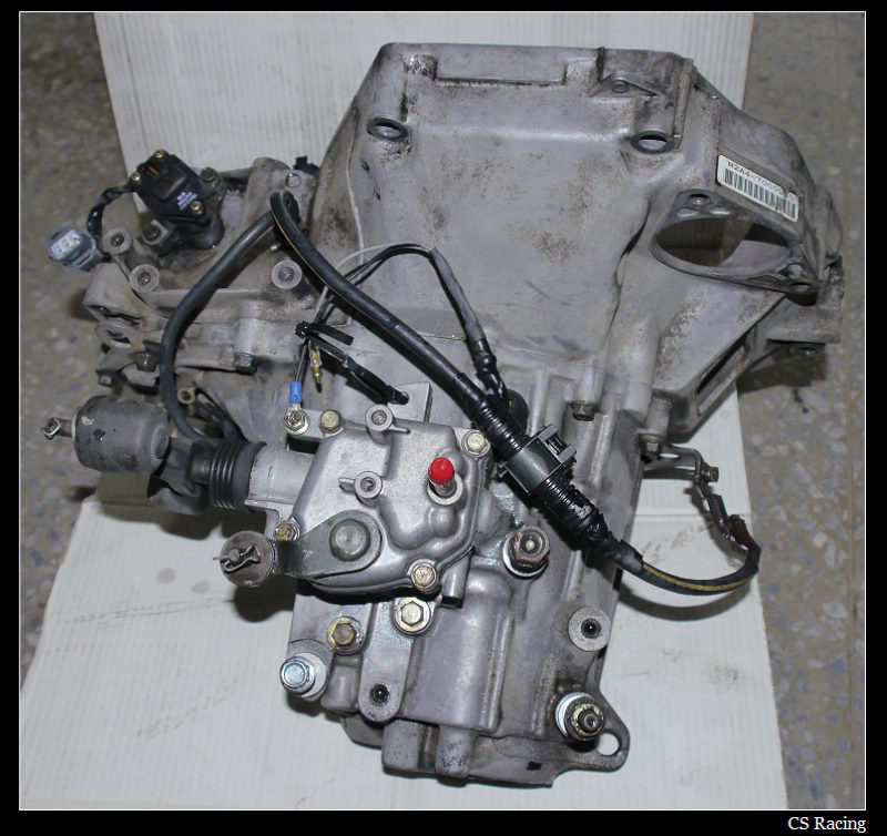

變速箱清洗完成

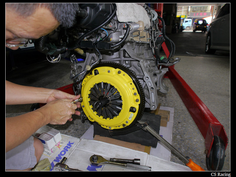

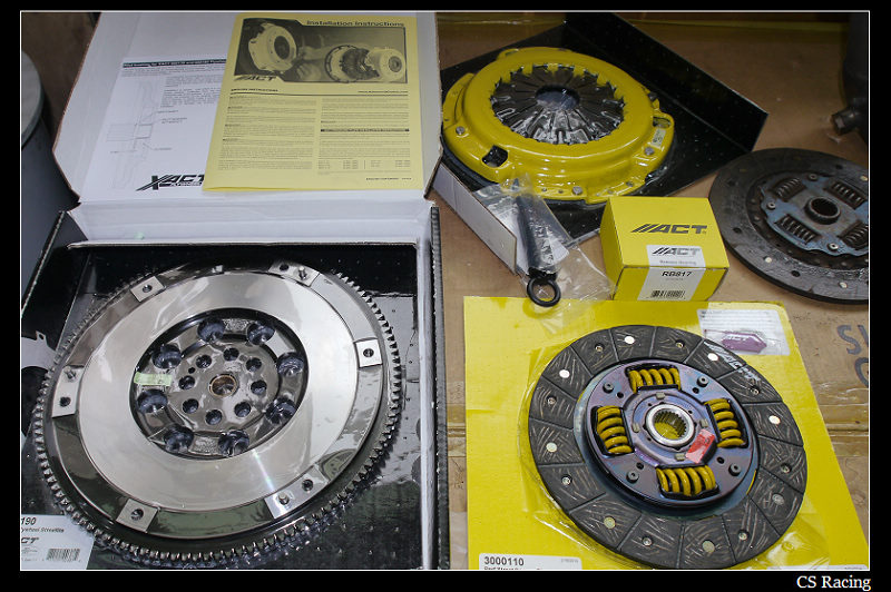

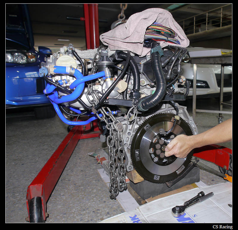

離合器終於到貨了 要進行最後組裝

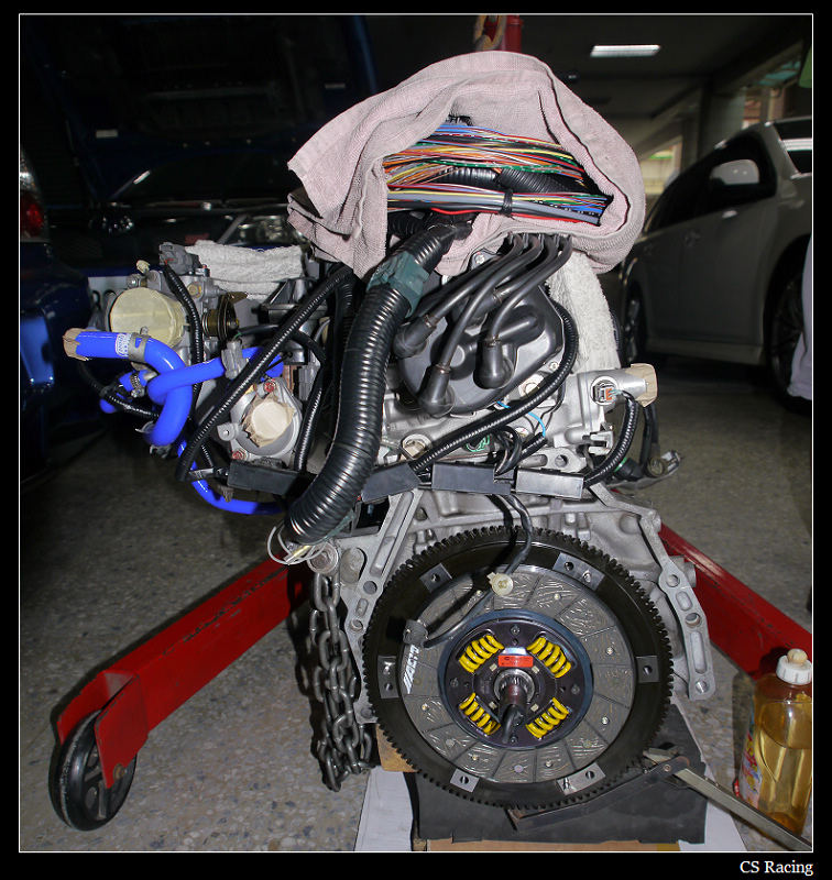

ACT XT/Perf Street Sprung F23A競技離合器

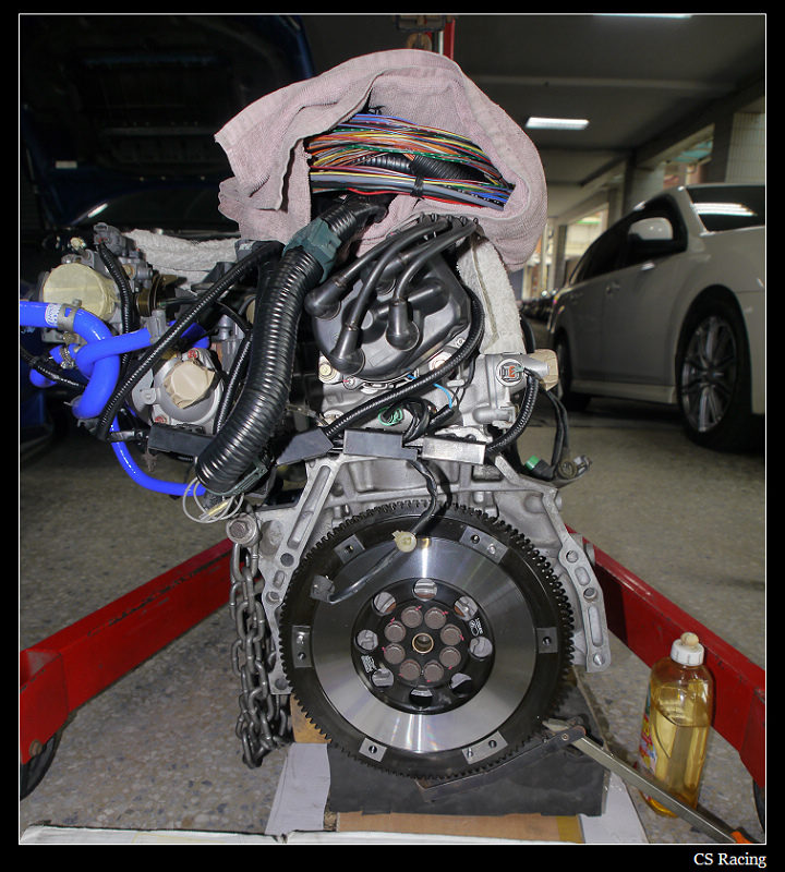

輕量化飛輪

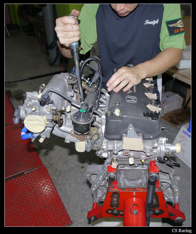

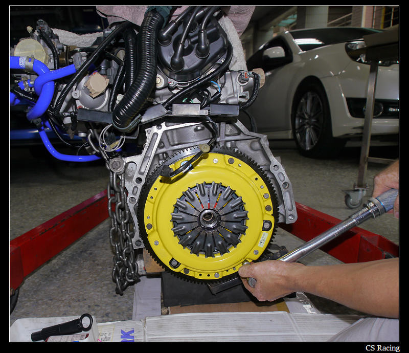

螺絲記號 除了區分鎖緊及未鎖緊 也能做為日後檢測螺絲有無鬆動的依據
高含銅量使傳熱效益更高 耐用度也較高
每一顆螺絲要使用多少力量來鎖緊,
以防止零件的損壞 因此參照數值使用扭力板手施工 做力量的控制是絕對必要的

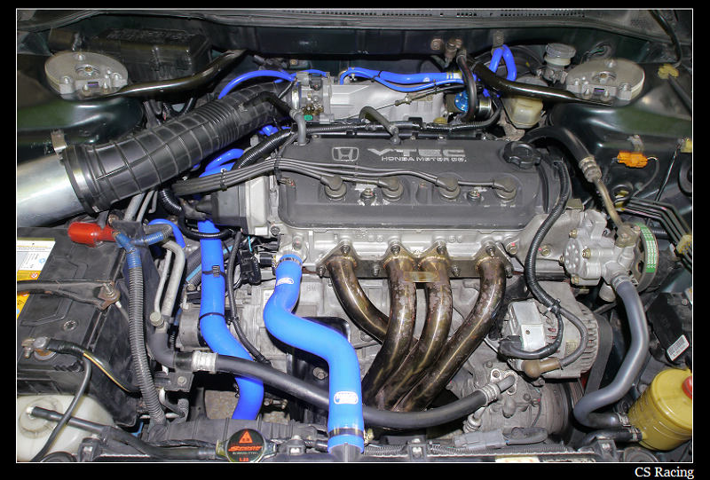

重生的鍛造腹內F23A 要準備上車了

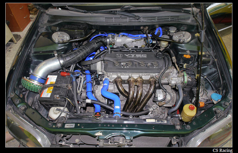

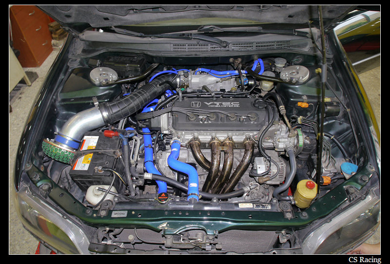

周邊也都一一復原安裝 要準備發動了 ^^
這次的發動 還要搭配上功能強大的VIPEC供油點火電腦
是需要一再的調整配線及電腦調校才能順利發動的喔
那現在呢?.....當然是早就順利發動了
