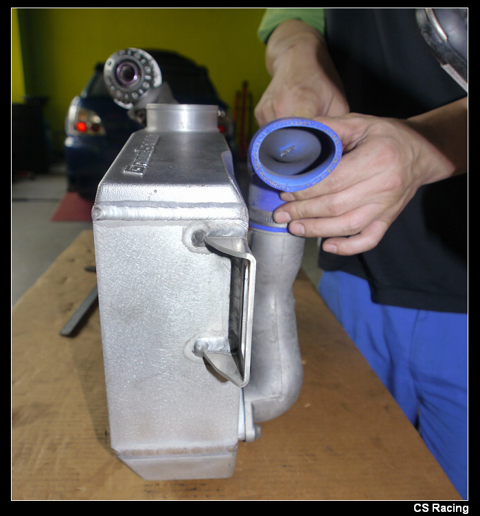

※ 卸下中冷器時發現 矽膠管內有破損 墊片也有漏氣的情況 肉眼看起來是沒有穿孔
但在有壓力的情況下 這也很有可能是造成漏氣的原因之一 溝通後決定做更換

矽膠管到貨了 要重新拆卸中冷器重新做固定 解決漏氣的問題
中冷器經過拆卸 因為材質的關係 如果墊片未換新 就要多上一道墊片膠
一定要選用耐高溫的墊片膠
做上記號有助於日後的追蹤檢查
中冷器的螺絲長度要特別留意 容易造成無法完全鎖緊的情況
