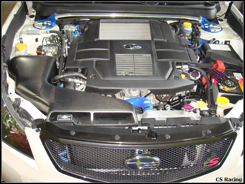

進氣 CS Racing碳纖維集氣箱 & CS訂製雙進氣香菇頭套件
冷卻 MOCAL機油冷卻器25排 鋁合金上置冷卻器 自排油冷卻器
方向機油冷 低溫節溫器 KOYORAD加大水箱
儀錶 SARD排氣壓力錶 BLITZ TOUCH 多功能溫度壓力監控儀

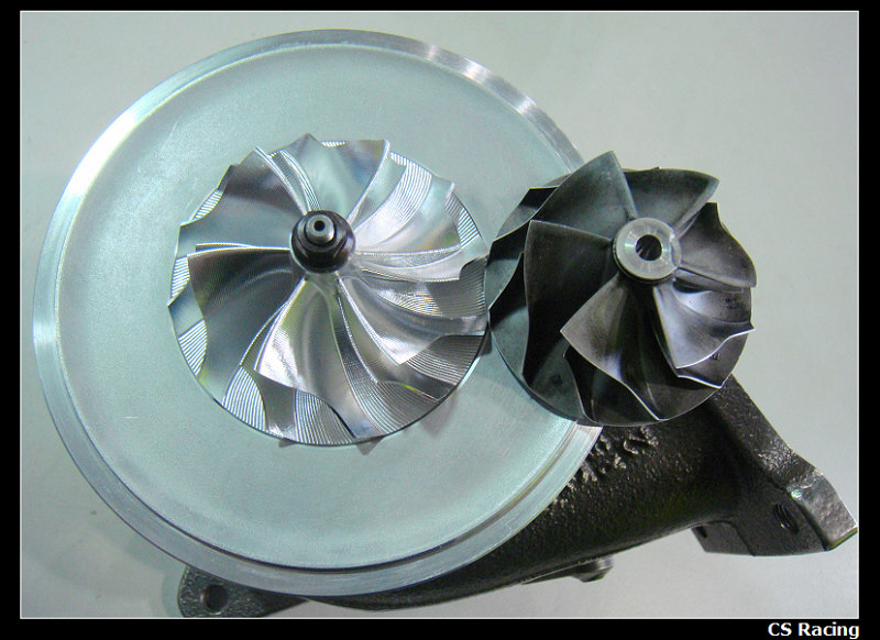

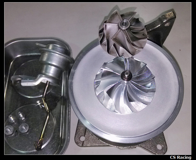

CNC渦輪鍛造葉片
渦輪鍛造鋁葉是以五軸CNC加工切削而成,特點是輕量化、高強度、不易變形,
即使在相同規格內透過五軸CNC的精密加工創造出更大的迎風面積,
效率更是遠勝於鑄造鋁葉,在相同轉速下可讓渦輪的進風量大幅增加,
使渦輪更輕推且更有效的增加渦輪在低轉速時的反應,中、高速的風量穩定性高。

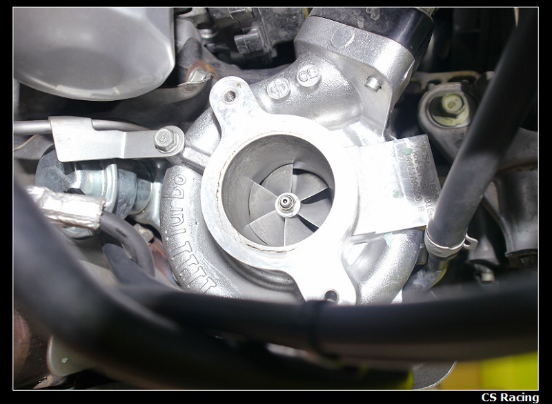

渦輪分解清潔 升級鍛造葉片 修改進氣側 同時將內部的小零件換新
透過五軸CNC的精密加工創造出更大的迎風面積 加大鋁葉後吸氣側是54 m/m

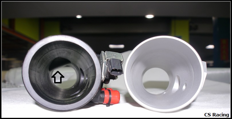

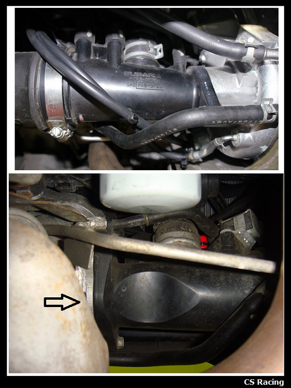

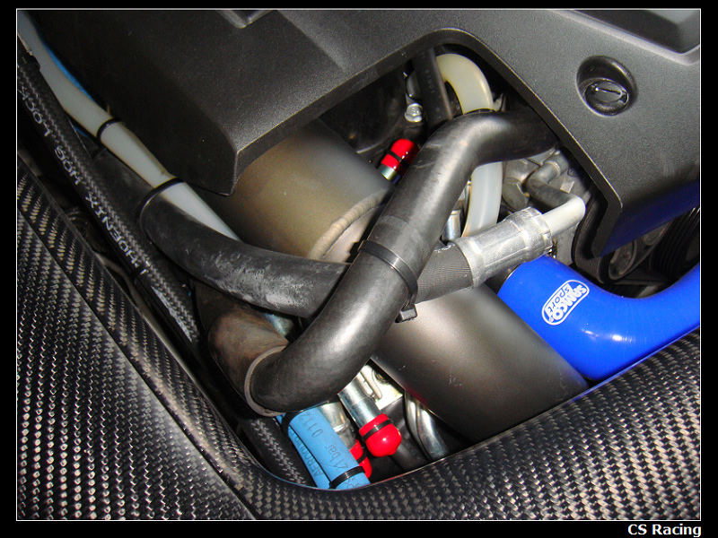

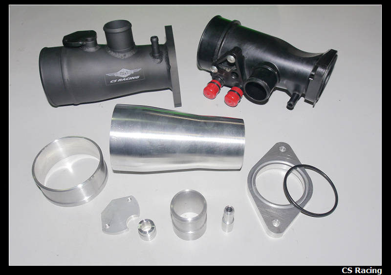

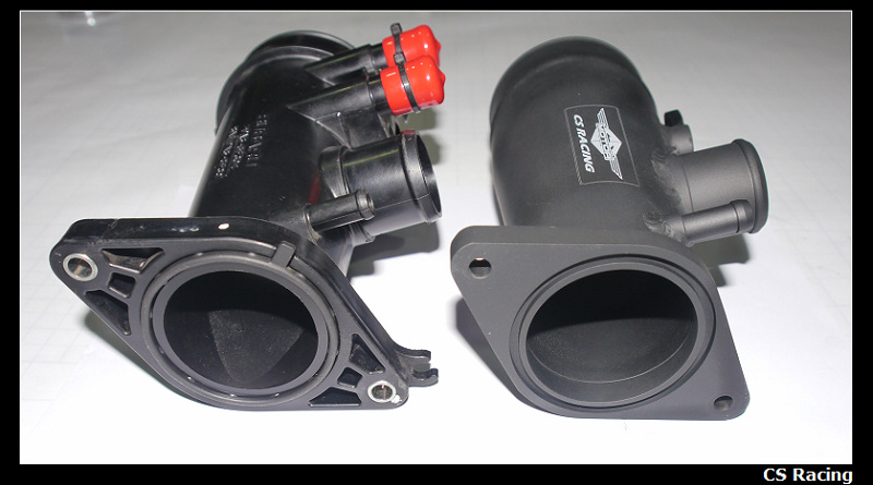

這是原廠的渦輪吸氣管,特殊點在於整支管路是歪的...管壁上還有閃機油心的設計
Q:機油心明明離那麼遠 為什麼要將管路內縮呢?
A:日本Sti版本是有機油水冷器的 因此這類需要量產的塑鋼零件 自然就只能設計為流用款

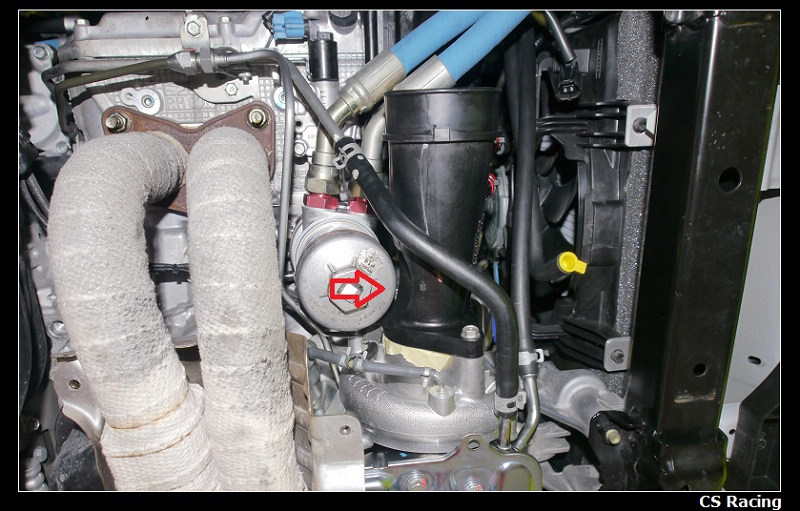

接著我們看看這次的主角 已經加裝機油冷卻器了 空間就只夠套上機油心工具了
於是針對安裝機油冷卻器的車主 管路的曲線設計上更要下一番功夫

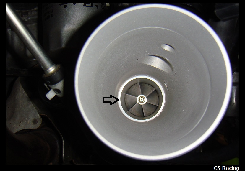

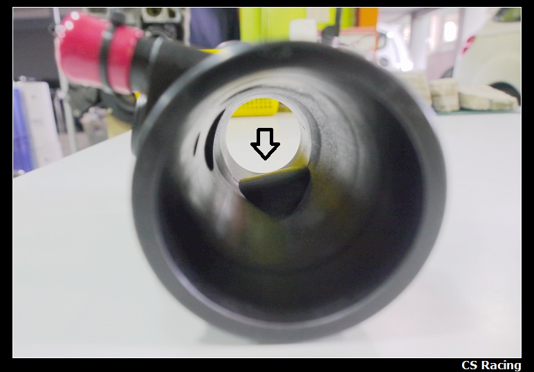

吸氣管內壁凸出 阻礙進氣
空氣流動時是不會轉彎的,只會隨著管路形狀游走,漸放式管路原理 口徑由大而小時,
大量進氣以達到足夠的空氣量(流量大)利用空氣壓縮效應進入渦輪吸氣側(流速快),
大量的空氣在壓縮下,流速加快、使低速反應大幅增加、中高速同時也有提昇作用,
原廠管路的口徑雖然也是由大而小,但管內為了閃機油心而凸出的形狀仍會造成進氣受阻

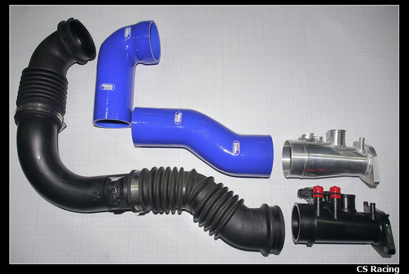

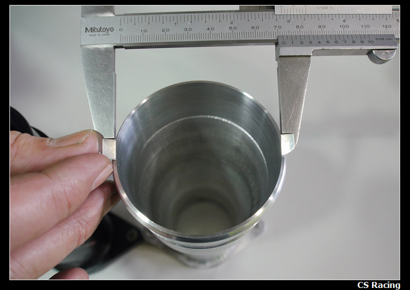

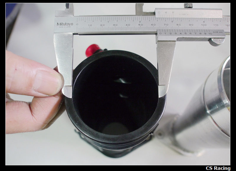

原廠渦輪 吸氣管進風側直徑是65m/m

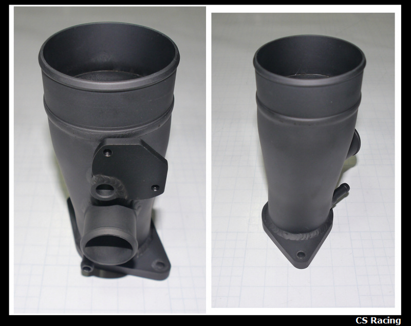

加大鋁葉後適合的口徑 進風側直徑則是72 m/m 這是我們自行開發模具制作的吸氣管
這隻原廠漸放管路 整體曲線是歪的 除了空間極度有限之外 功能真多...廢油氣 洩壓閥
再加上每位車友的改裝方式不同 若要滿足不同的需求 肯定需要客製多種版本
是否有加裝機油冷卻器? 是否已外接廢油氣回收桶? 洩壓閥品牌款式?
兩端的口徑都加大許多 連接渦輪的吸氣側也放大到54m/m
直接用我們訂製加大吸氣管 實際比對差異

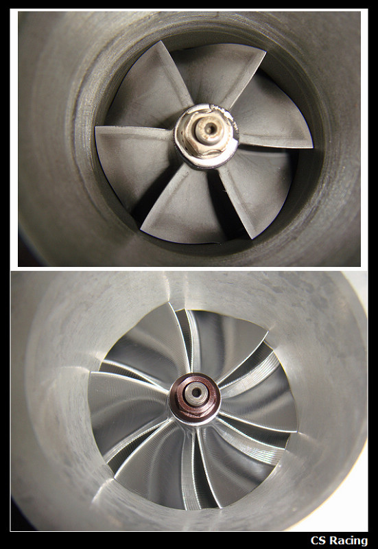

原廠渦輪 鑄造鋁葉
增加進氣量提昇性能這是不變的定律 CNC鍛造鋁葉目的在於增加風量
渦輪加大葉片後吸氣側的口徑也會隨著大幅加大
但如果又套上原廠小口徑的吸氣管 等於是加大後又安裝了限流器(限制動力輸出)
進氣受阻的情況下 這樣的升級效果是無法完全發揮的
可以明顯看出 升級葉片後 渦輪的吸氣側 口徑大小是差很多的

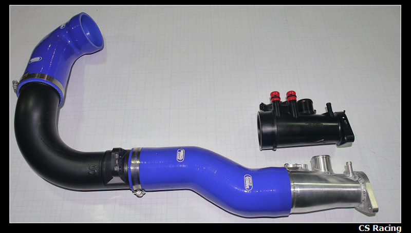

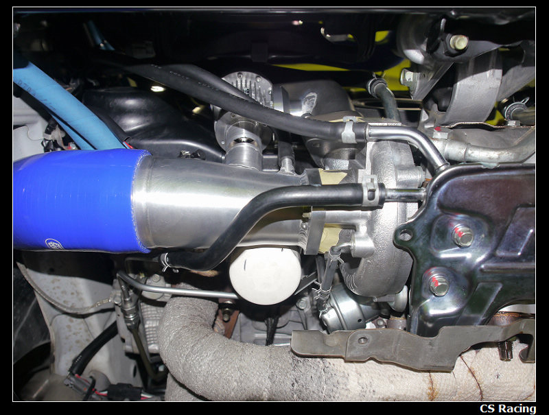

搭配samco的矽膠進氣管 實際模擬一下
原廠的銜接軟管是有彈性的 即使未搭配矽膠管也可以順利安裝

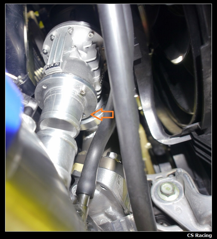

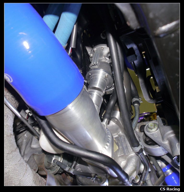

車外實裝示範 在實際安裝前還要先將洩壓閥由外洩改為內洩式
車主團購買的原廠型I/C 我們已經做過表面硬度強化的加工 質感也大大提昇

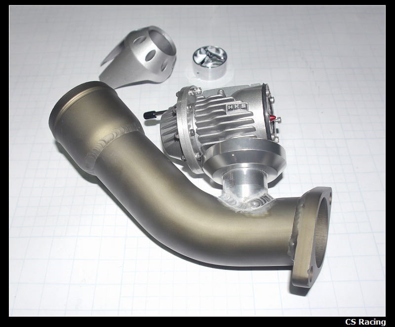

洩壓閥有內循環洩壓和外放式洩壓之分 內洩 外洩 有何不同呢?
內洩式的設計 回油再加速的反應也快很多 但內部會產生空氣衝擊 也比較傷葉片
外洩式的盲點 在於洩壓閥在關閉前的瞬間 正壓轉為負壓時會產生回吸
容易吸入外部未過濾的空氣及雜質 雖然微量但長期累積之下 會與廢油氣混合產生油泥
原廠通常都設計為內洩式 原因除了噪音、環保、加速反應之外 就是這個原因
( 註: 若已安裝廢油氣回收桶 管路內就不會產生油泥 只會殘留微塵 )
當然車主並沒有想那麼多.... 只是為了維持婚姻的幸福 認為外放式洩壓太高調...
已加裝機油冷卻器的車主 吸氣管的設計當然又是不同的
才能順利閃過機油心 又達到進氣順暢的目的
HKS SQV洩壓閥改為內循環洩壓後 就可以跟吸氣管組合起來了
這個階段到這裡算是完工了 下一階段就是排氣管以及電腦設定了

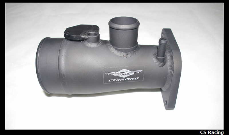

吸氣管成品 圖右中可以看到管身的傾斜角度
這款手工訂製的吸氣管 是需要非常多道的加工和程序的
成品的完整度極高^^
看看左側的的原廠吸氣側接頭 加大葉片延用的話 除了限流之外 更要小心漏氣問題
這樣才是真正的客製化!!
