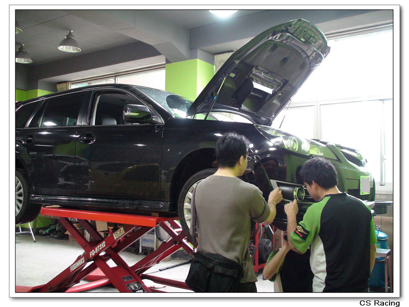

SUBARU Legacy 2.5GT碳纖維集氣箱安裝記錄 消光黑/原廠直上
忙碌的車主原先打算在新竹當地安裝 收到之後可能擔心店家不熟悉會傷到漆面
最後車主還是決定從新竹北上 ^^辛苦了

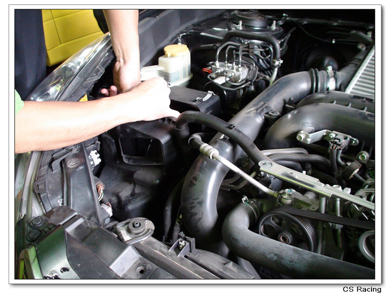

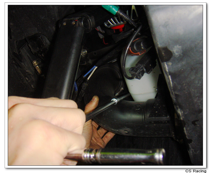

首先拆卸原廠進氣管&空氣箱

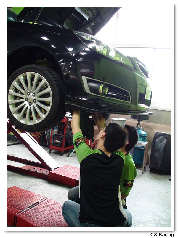

*原廠空氣箱後下方 還有一枚束環固定著 需要撐車由輪孤擋泥板從下方拆卸

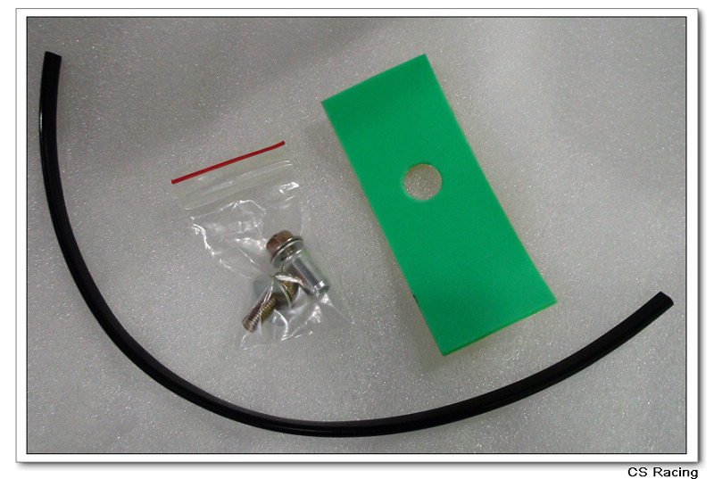

為提高完整度及安裝便利性 每套空氣箱都附有完整的配件包 可完全直上

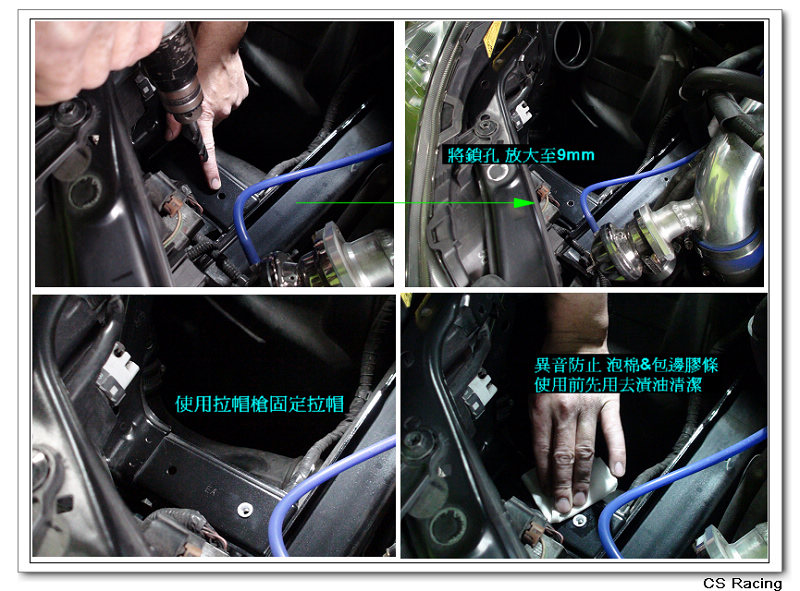

*安裝過程需要使用電鑽、拉帽槍 敬請交由專業安裝人員代為施工

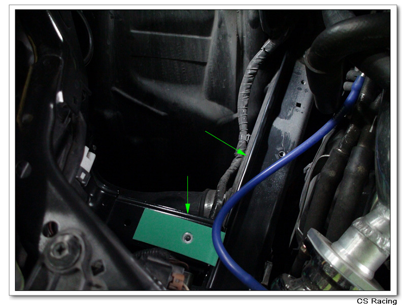

將車上原有的孔使用電鑽放大為9mm 使用拉帽槍固定拉帽
在貼上防震泡棉前 要使用去漬油清潔周邊
*設計為拉帽方式固定空氣箱 方便拆卸及固定 (安裝示意圖 非本車)
清潔後就可以固定泡棉及膠條了 (安裝示意圖 非本車)

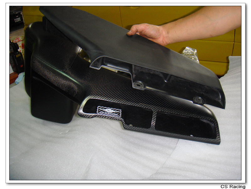

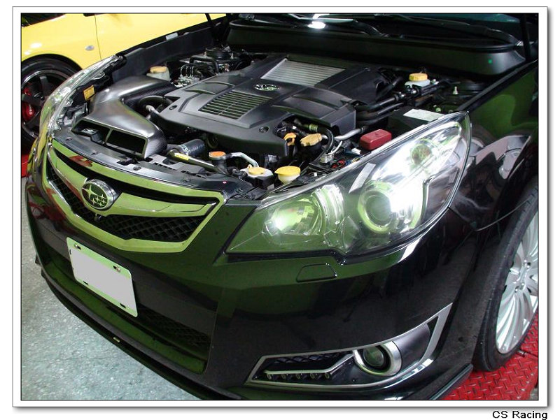

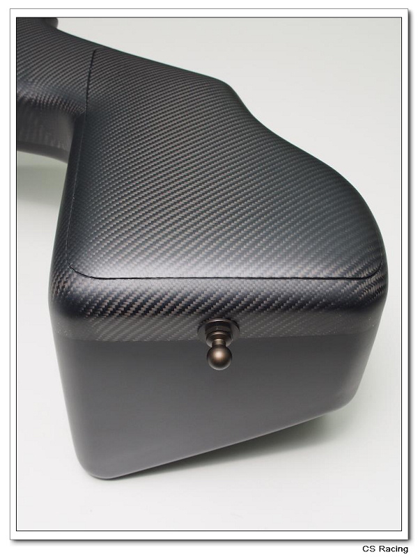

今天安裝的是消光黑

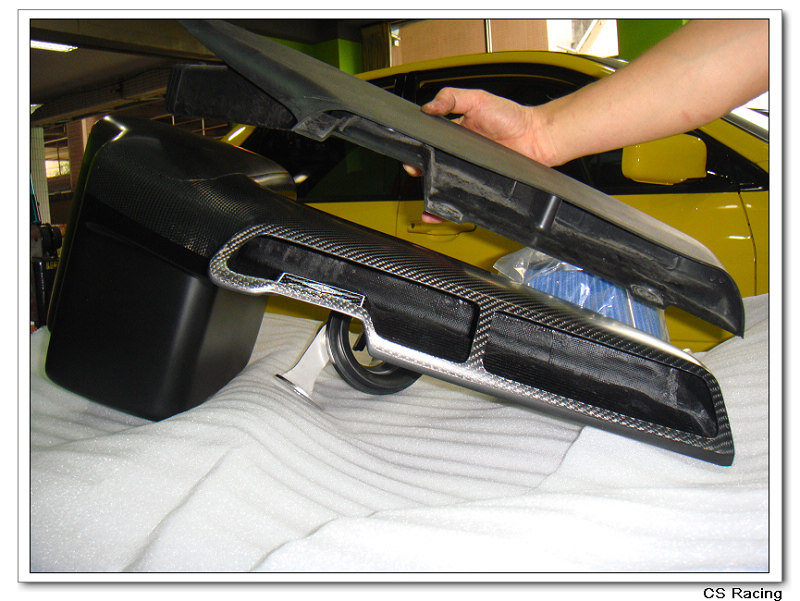

安裝前先看一下進氣口的差異 "進氣口加高 進氣量倍增"
進氣順暢無阻 性能自然就up~ up~

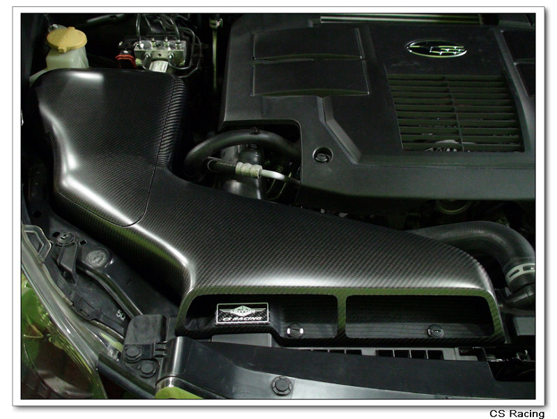

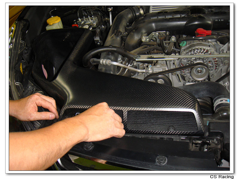

安裝前周邊的管路要稍做固定 集氣箱平行置入

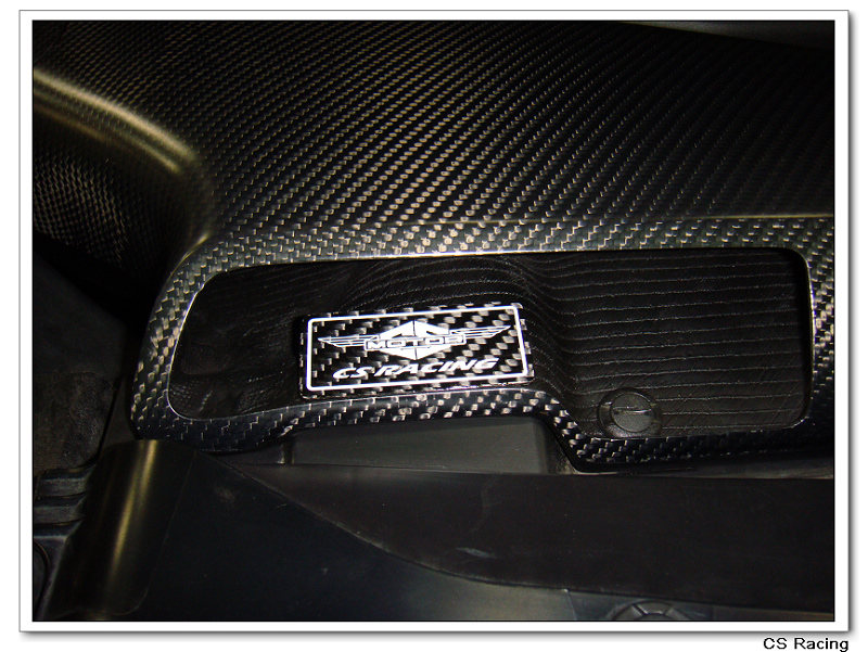

正確的位置是 進氣口二枚原廠螺絲孔 & 空氣箱內固定孔 三個孔同時吻合
完工了
