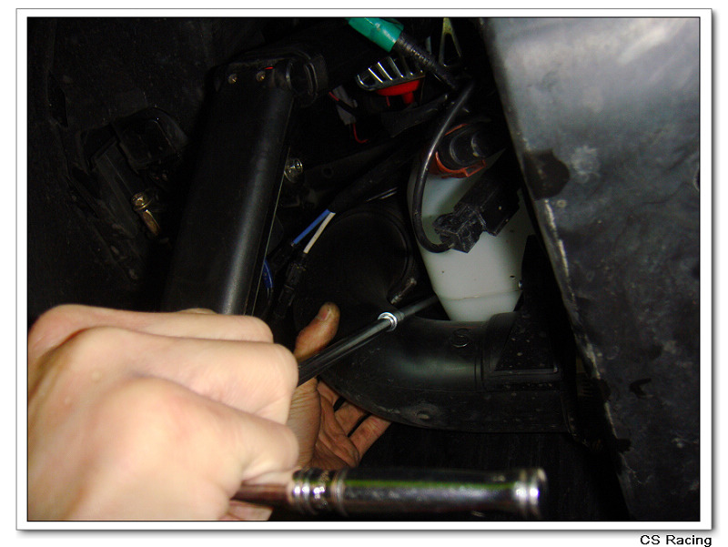

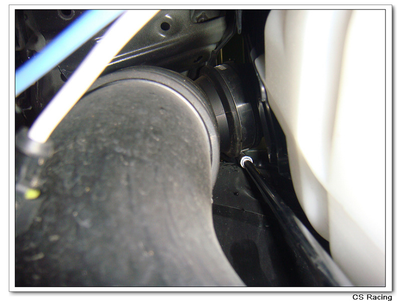

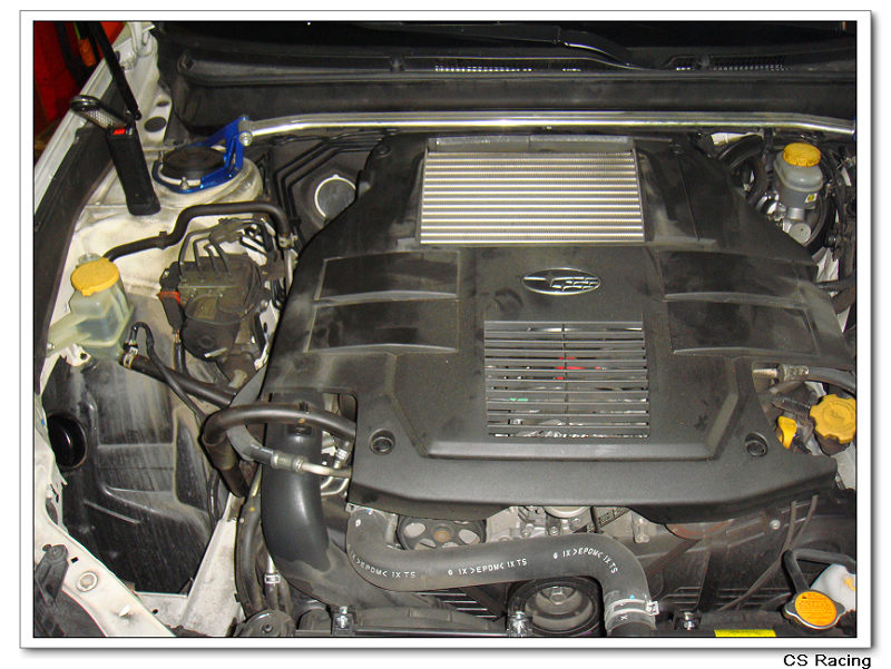

首先拆卸原廠進氣管&空氣箱
*原廠空氣箱後下方 還有一枚束環固定著 需要撐車由輪孤擋泥板從下方拆卸

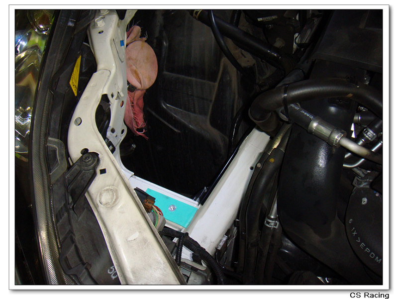

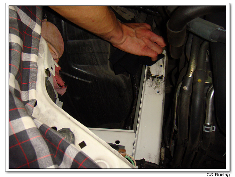

先裝前要先清潔週邊

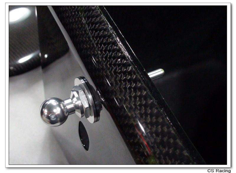

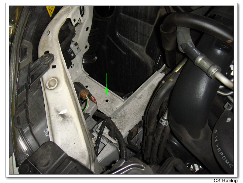

將車上原有的孔使用電鑽放大為9mm (尺寸要精準)

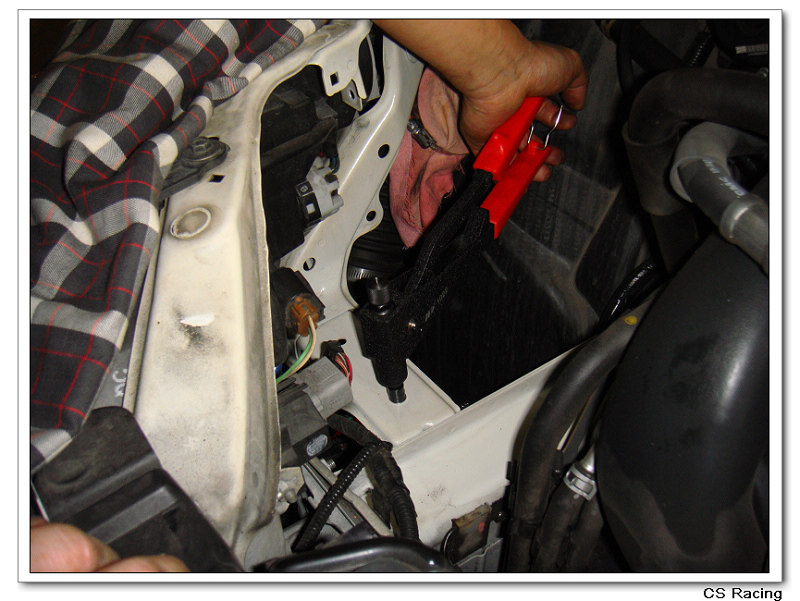

使用拉帽槍固定拉帽
*設計為拉帽方式固定空氣箱 方便拆卸及固定
在貼上防震泡棉前 要使用去漬油清潔周邊
清潔後就可以固定泡棉及膠條了

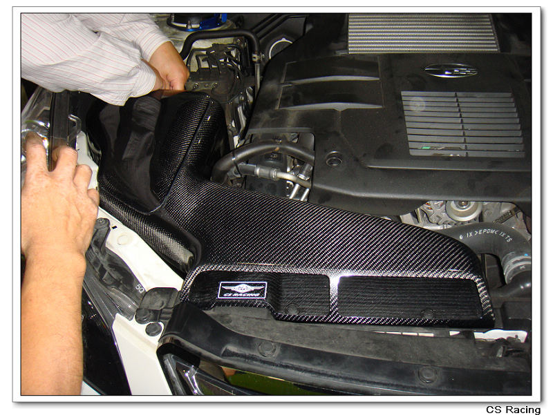

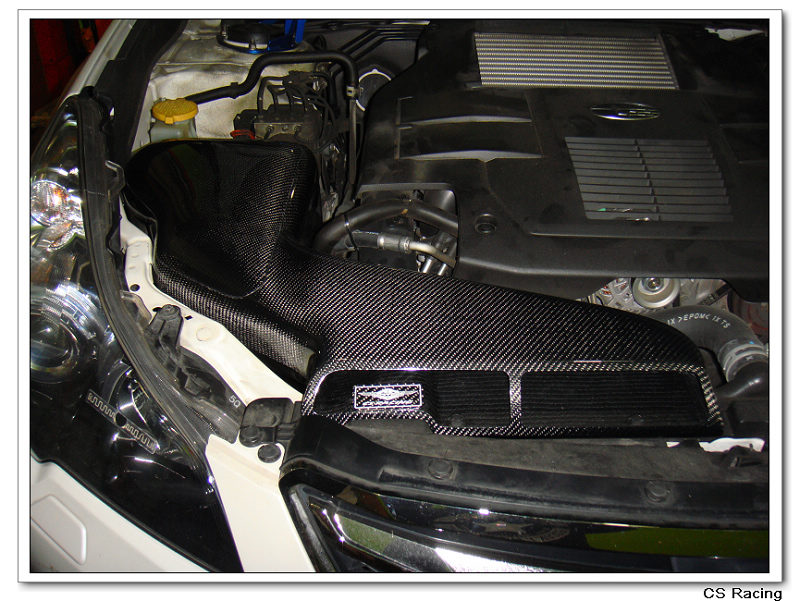

今天安裝的集氣箱是亮面的

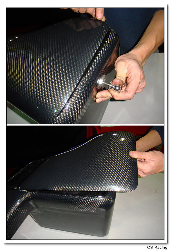

先將集氣箱上蓋取下 拉開卡榫向後方抽出上蓋 最後完工時再以相同方式反向安裝

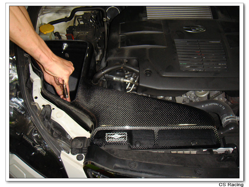

安裝前周邊的管路要稍做固定 集氣箱平行置入
正確的位置是 進氣口二枚原廠螺絲孔 & 空氣箱內固定孔 三個孔同時吻合

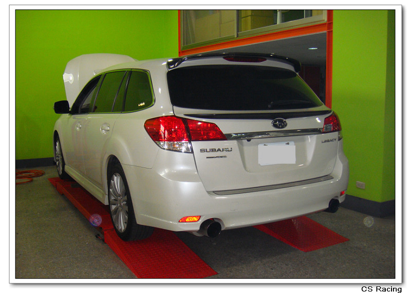

車主仍在保固中 依然會回原廠保養 讓車主嘗試如何開啟及關閉上蓋
才方便告知保養廠如何拆裝
駕士本身是技術取向的店家 我們非常了解空氣箱設計為一體成型後
方便拆卸是相當重要的 CS集氣箱設計為上拆式 對於日後的拆卸是非常便利的
