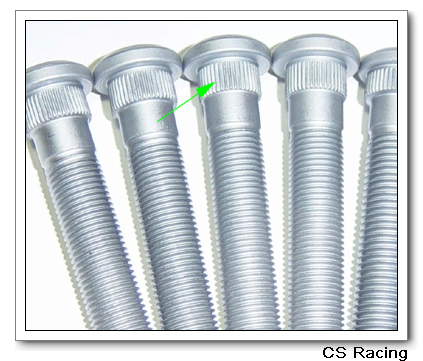

拆下加長螺絲後我們發現壓花尺寸不對 加長螺絲的防滑壓花尺寸選擇是很重要的
輪胎螺絲的誤差值不宜超過10條 這一點很重要卻常常被忽略 要特別注意
店家可能也有想到這個問題了 這次給車主的二枚螺絲尺寸就是正確的...
倘若沒有選用原廠螺絲 壓花尺寸 誤差值也不能超過0.1mm
押入型的螺絲是一次性 通常逼出之後就應該要換掉了
螺絲範例照 箭頭所指的就是壓花

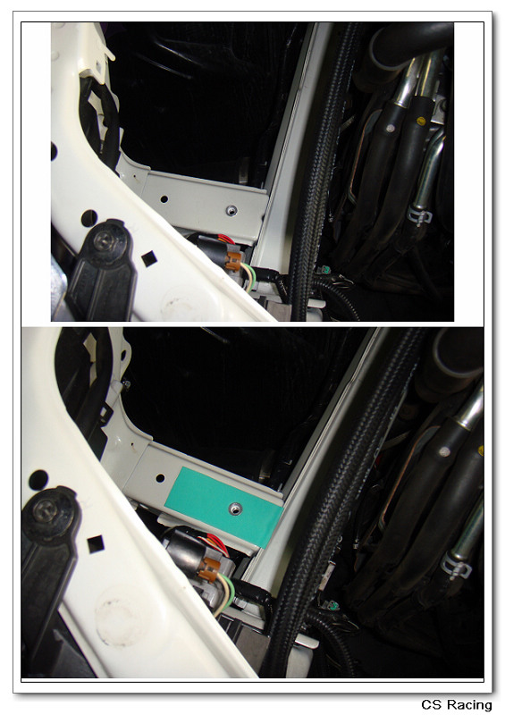

安裝在避震塔側 廢氣回收桶↘箭頭所指的地方是我們要修改的位置
通用型回收桶不經修改是無法完全發揮效益的
