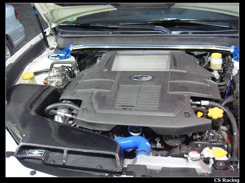

車主在安裝集氣箱之後已經去寫了電腦 加裝了團購的加大水箱後 集氣箱裝不回去
裝集氣箱時車主有提到他團購了水箱 我們曾提醒車主可能無法直上 因此回來找我們想辦法...
我們要研究一下如何修改 才能順利將集氣箱安裝回去

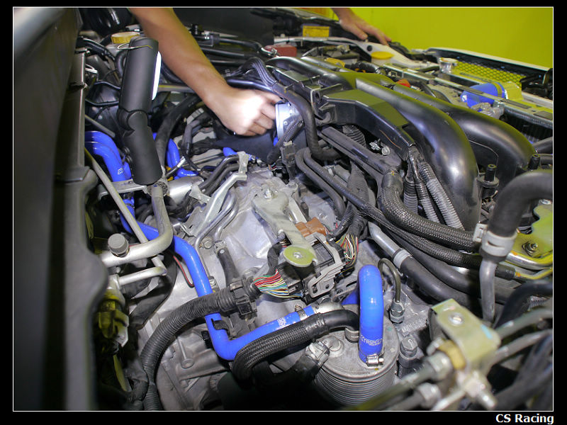

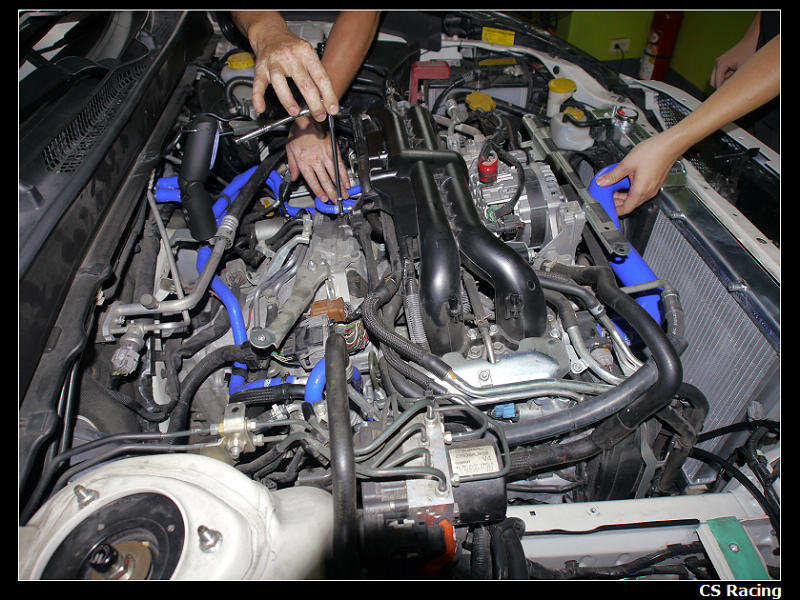

先檢查無法增壓 漏氣的原因
檢查後發現 節氣門脫管 車上已經換上原廠改良過的節氣門橡膠管
造成節氣門脫管的原因 應是車主去加裝矽膠水管時安裝不良的原因
我們將水管位置調整後重新安裝

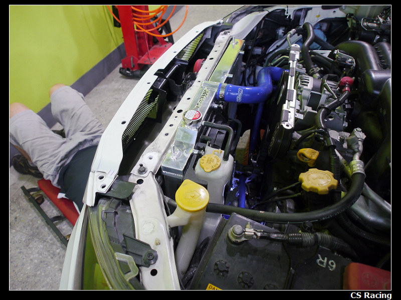

研究了加大水箱周邊 我們已經想好如何修改調整 可以順利裝上集氣箱
修改中

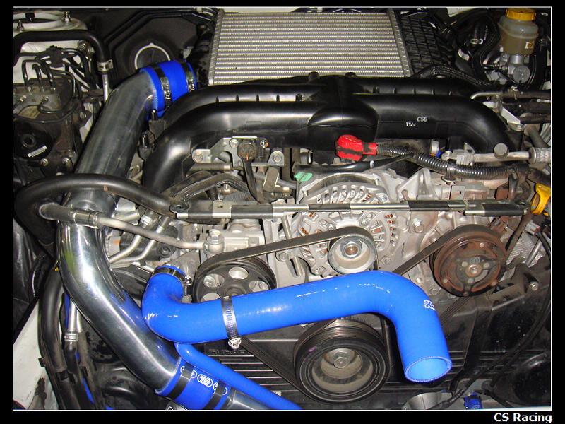

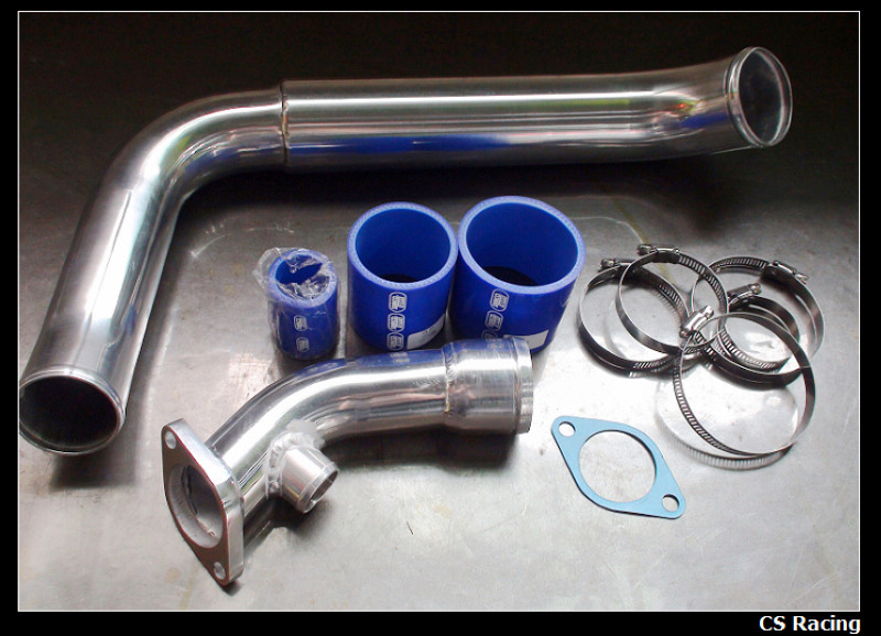

加大水箱的尺寸較厚 所以接著要先比對I/C管及SQV4洩壓閥
上一次安裝集氣箱時就發現車主的洩壓閥是故障的 而車主也團購了SQV4
因此建議車主跟開發I/C管的車友溝通 將原廠型錡錡I/C管換成有洩壓閥座的I/C管
所以車主待料的時間變更長

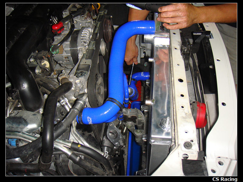

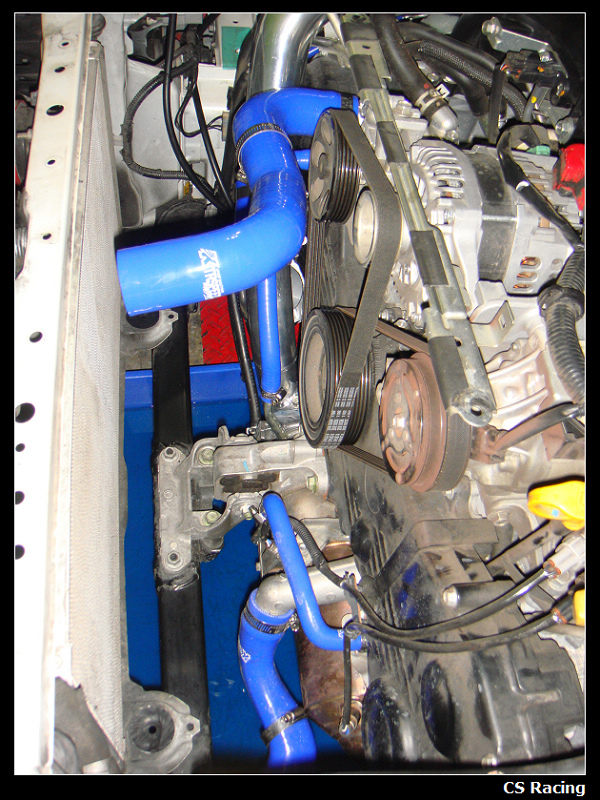

管路大致就定位之後要先將風扇復原 確認位置
阿...人間慘劇 IC管的矽膠套管還未安裝...
水箱是不建議完全貼合水箱架的 現在加大水箱已經貼平了
管路跟風扇之間的距離已經非常貼近了 況且矽膠管緊緊貼著風扇也是不行的

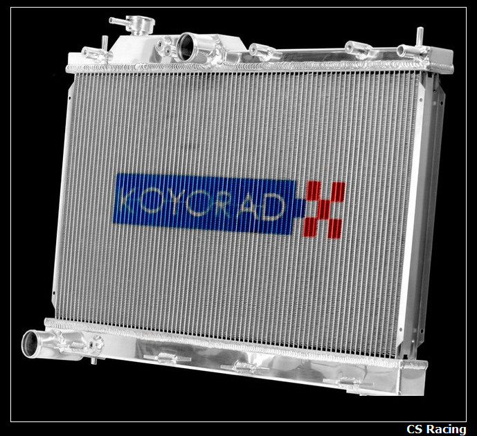

只能選一種安裝 或者 換回原廠水箱或KOYORAD的加大水箱

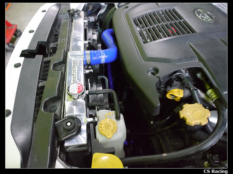

車主考量電腦已經寫過了 最終決定更換為KOYORAD加大水箱 所幸緊急調到一組
車主剛換上的加大水箱要卸任了

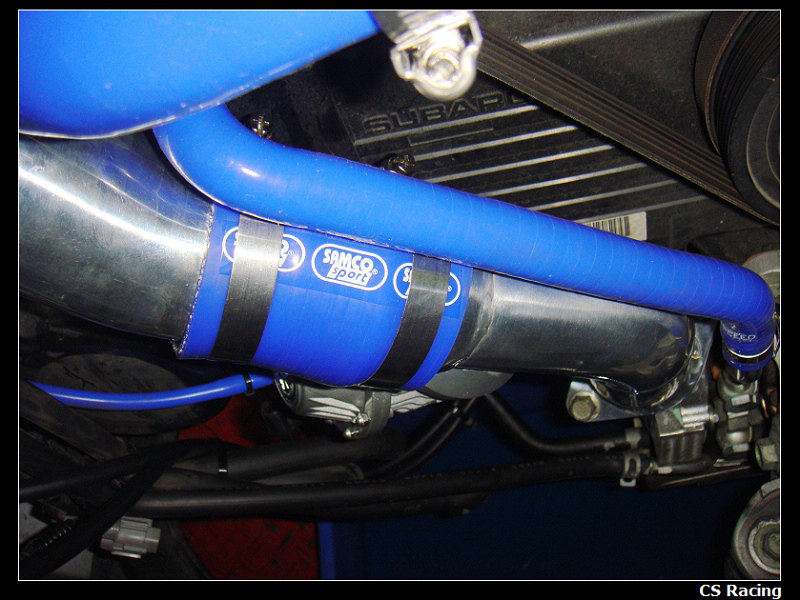

水箱一小時後才會到貨 我們先安裝I/C管 SQV4 (序號還是保護一下比較好...)
koyorad 36MM Aluminum Radiator 鋁合金加大水箱
完工已經深夜了...

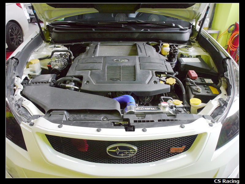

總算把集氣箱 I/C管 HKS SQV4洩壓閥 加大水箱 全部就位了
日後要升級加大水箱的車友們 要多注意一下I/C管的空間問題
