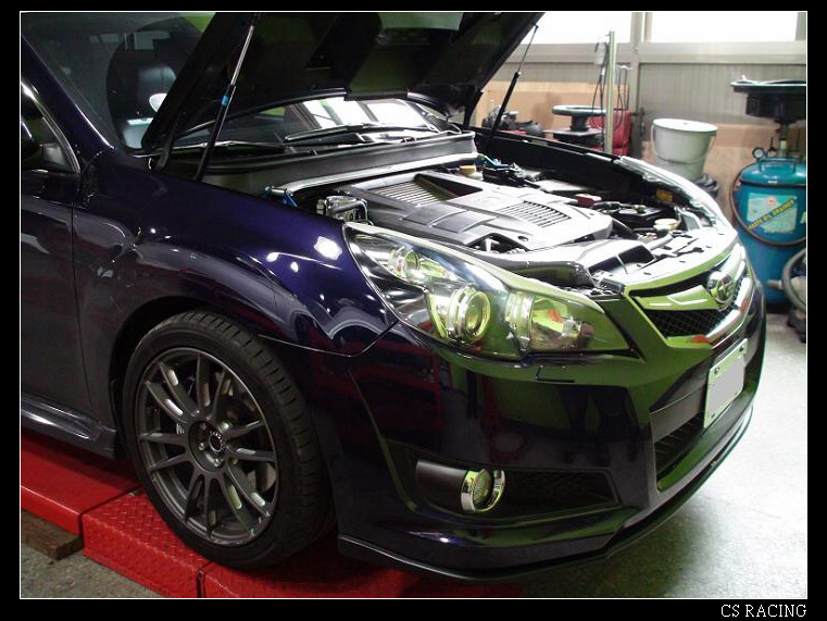

這次要安裝 鋁合金渦輪吸氣管及加大口徑矽膠進氣管
加大口徑矽膠進氣管 提高進氣量 增加儲氣量
耐高溫不老化 完全隔熱 降低吸氣溫度 有效提升動力
客製化訂製 加大鋁合金渦輪吸氣管

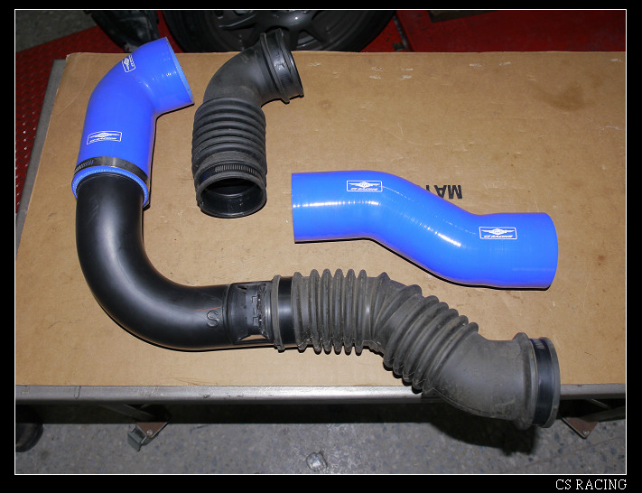

原廠漸管路整體曲線是斜的 除了空間極度有限之外 功能奇多...廢油氣 洩壓閥 渦控電磁閥 閃機油心

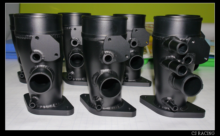

再加上每位車友的改裝方式不同 若要滿足不同的需求 需要客製多種版本
是否有加裝機油冷卻器? 是否已外接廢油氣回收桶? 洩壓閥品牌款式? 渦控?

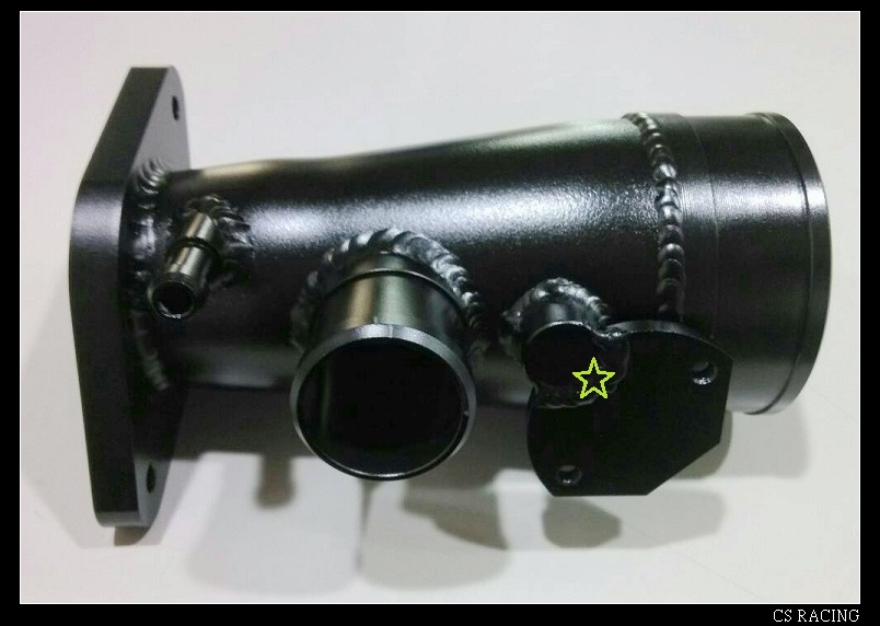

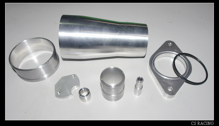

手工訂製的吸氣管 是需要非常多道的加工和程序的

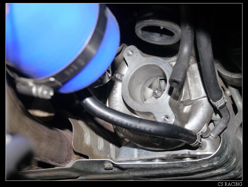

吸氣管的構成配件

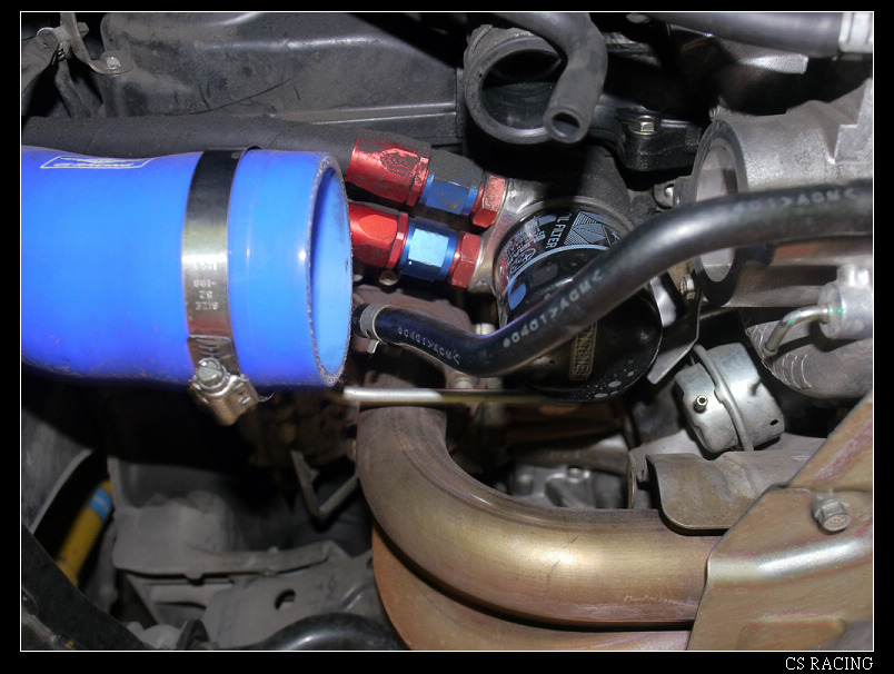

今天安裝的是有加裝機油冷卻器的版本 吸氣管的設計當然又是不同的
才能順利閃過機油心 又盡力達到進氣順暢的目的
電磁閥的部份 因為車上安裝GS渦控 因此要封孔將車上的GS渦控移到此處安裝 (星星標示位置)
目前各種口徑配件搭配 大約已經出現12種款式了
今天這款吸氣管的搭配 也是目前獨一無二的款式之一

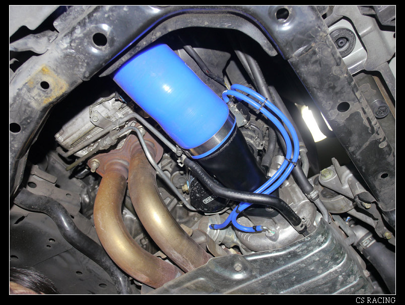

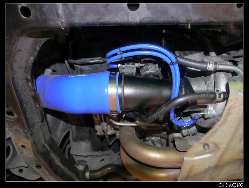

GS渦輪壓力控制器 固定在吸氣管上後 管路會不夠長
車上的管路也偏硬了 直接換上耐高溫的矽膠管路

完工
