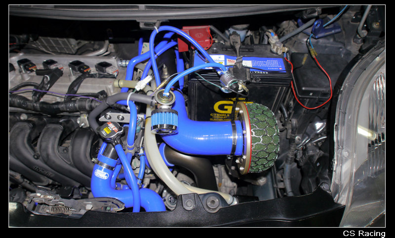

這次的性能方面的升級是 渦輪化+水噴射

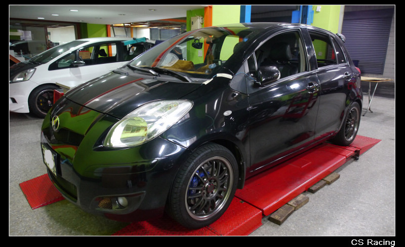

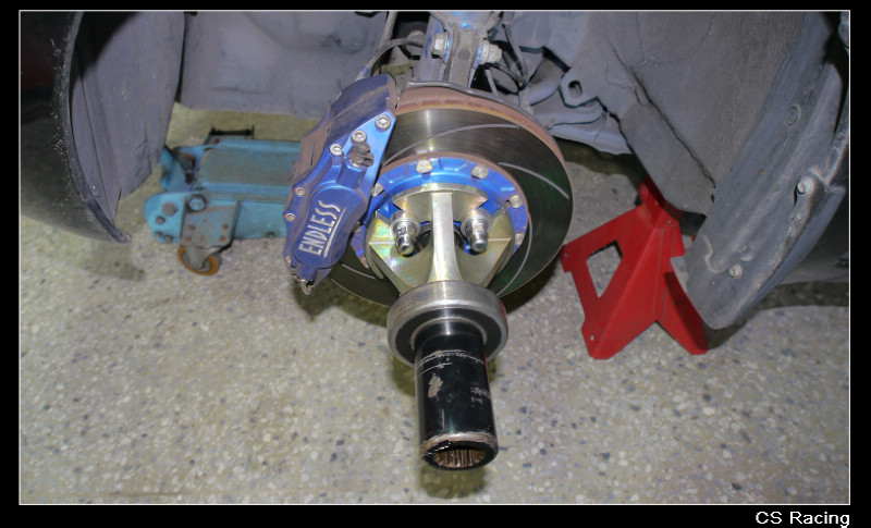

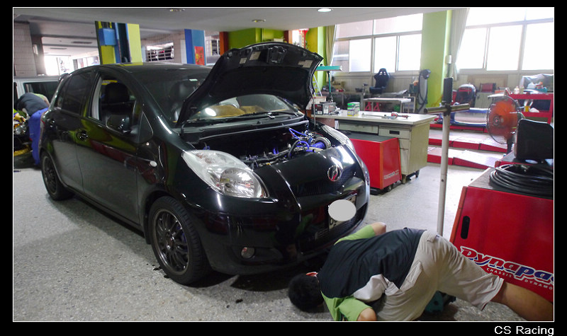

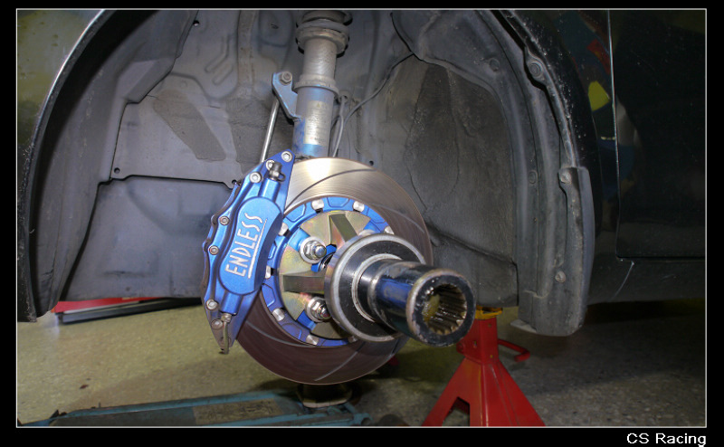

完工路試及電腦設定後 緊接著就要上馬力機了
上馬力機前 首要的就是...先大風吹一下了

硬體:
進氣: CS手工訂製CARBON進氣箱 + HKS POWER FLOW + CARBON進風罩
排氣: CS訂製50.8mm 排氣管中段 排氣管尾段
軟體: HKS F-CON VPRO
輪下馬力: 97.5 ps
扭力: 13.7 kg-m
※以上Dynapack馬力圖 實測結果(tcf:1.00 =>不補正)
上方線段-為今年度2014年7月 YARIS渦輪化、搭配HKS FCON-vpro電腦調校
軟硬體的變化如下
硬體: 渦輪化 + 水噴射
冷卻: 機油冷卻器 44mm加大水箱
進氣: HKS POWER FLOW + CARBON進風罩(取消了NA版本的CS集氣箱 其餘未變動)
排氣: CS訂製50.8mm 排氣管中尾段 (未變動)
軟體: HKS F-CON VPRO (未變動)
