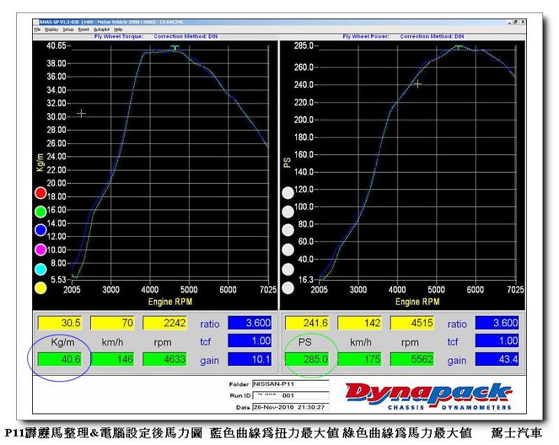

Nov./26 英規P11霹靂馬(SR20DET)馬力圖 整理查修&電腦設定後成績單
藍色曲線為扭大最大 綠色曲線為馬力最大
