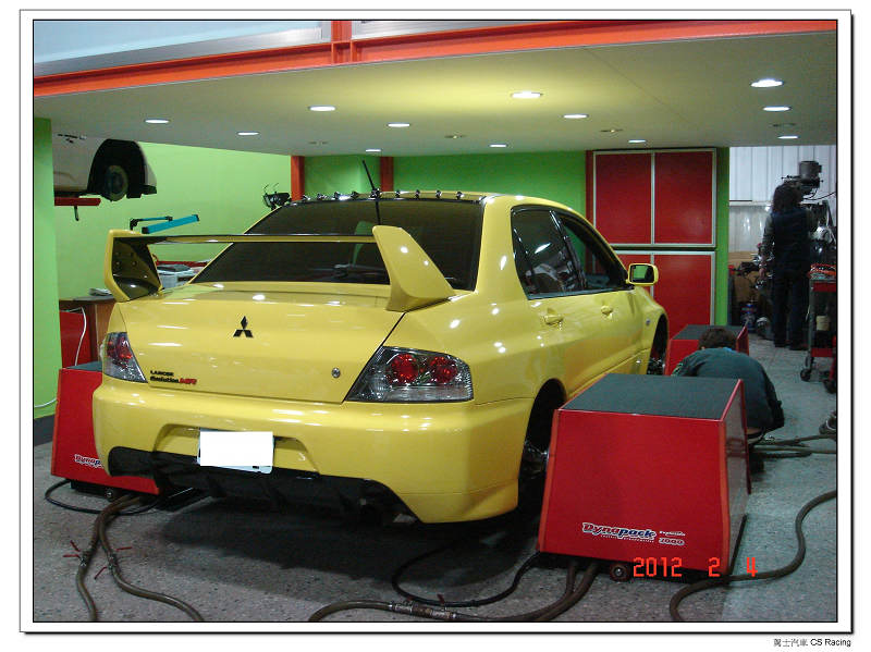

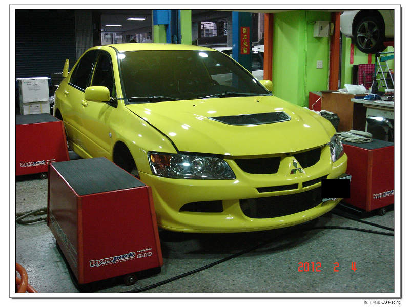

2012 Feb./06 Mitsubishi Evolution EVO8電腦設定後馬力圖
論壇中分享了許多這部EVO8的改裝過程
內裝改色、DEFI DSSC、全車矽膠管、全車強化結構桿、RAYS RE30+AD08 等等
但 動力提昇項目卻僅有加裝 全取代型供油點火電腦V-PRO 3.24 HKS EVC5

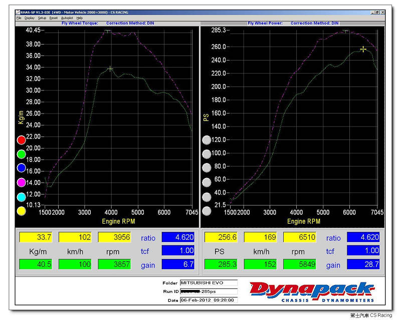

設定前/後馬力比較圖 (仍在設定中)
綠色線段為設定前曲線: Dynapack實測結果(tcf: 1.00 => 不補正)
馬力: 256.6ps
扭力: 33.7kg-m
桃紅色線段為設定後曲線: Dynapack實測結果(tcf: 1.00 => 不補正)
馬力: 285.3ps
扭力: 40.5kg-m
這是4WD車, 引擎輸出大概是Dynapack的值乘以1.20~1.25
所以設定後最大引擎輸出大約是342~356匹, 48.6~50.6 kg-m!

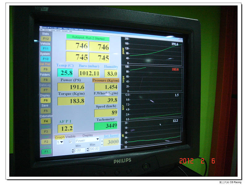

後續仍會在馬力機上測試AYC ACD 扭力分配
道路模式切換是否正常以及前後輪分配的差異性
