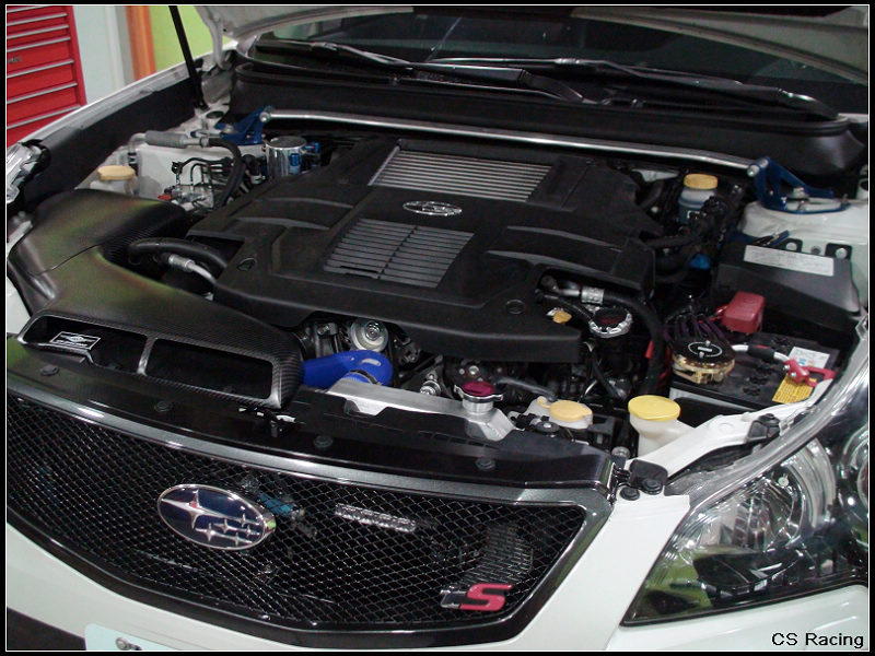

測試車輛 性能方面的改裝品只有二項
1. CS碳纖維集氣箱 2. LIQTEK 水箱靜電消除液

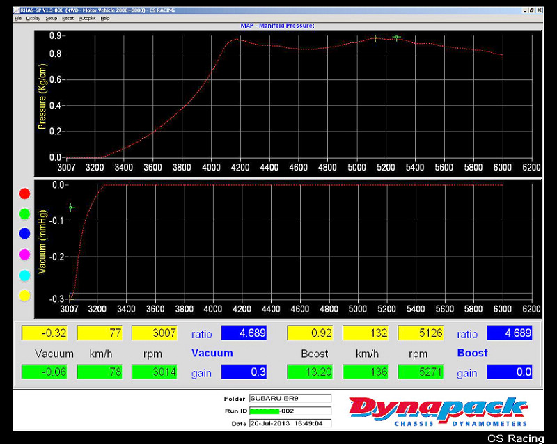

以下為BOOST的對照圖
為這次的BR9原廠組 V.S BM9 (EVC5 & FCON-IS)
從對照圖中可以明顯看出差異
(由於這二部車 改裝幅度相差太大 這次就不提供馬力圖的對照組)

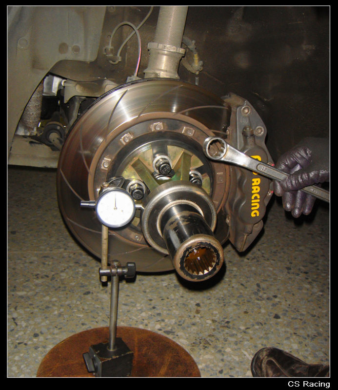

中心點測量
