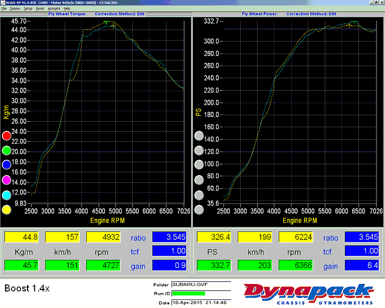

1. 上馬力機前的基礎設定馬力圖
車主希望透過馬力機親眼見證渦較升級以及ecutek調校後的成果
因此我們只要先完成基礎設定及路試後 就可以直接上馬力機做設定了
首輪的測試 設定尚未完成 未刻意調整增壓值的情況下 此時 boost : 1.4x
做二回合測試 以五檔測試 ratio: 3.545
此時 輪下馬力: 332.7 ps 扭力: 45.7 kg-m (tcf:1.00 =>不補正)
最高馬力及扭力 分別出現在二次測試中的不同線段
※以上Dynapack馬力圖 實測結果(tcf:1.00 =>不補正)

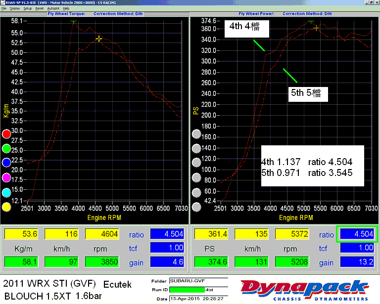

2. 四檔的馬力圖
這是設定過程中所做的參考測試 四檔馬力圖為測試組
因此可以看到齒比的數據是不同的 Gear ratio: 4.504
以增壓值由1.5xbar調升為1.6bar後 Ecutek設定微調"前"為基準 完全相同的電腦設定內容下
分別測試4檔及5檔的馬力圖 再做為比較
下方線段-紅色線 五檔馬力圖(5th) 對照組 ratio: 3.545 (sti 5th 齒比 0.971)
馬力: 361.5 PS
扭力: 53.6 kg-m Dynapack實測結果 (tcf:1.00 =>不補正)
上方線段-紅色線 四檔馬力圖(4th) 測試組 ratio: 4.504 (sti 4th 齒比 1.137)
馬力: 374.6 PS
扭力: 58.1 kg-m Dynapack實測結果 (tcf:1.00 =>不補正)
也就是當5檔的輪下為 361.5ps / 53.6 kg-m 時 4檔的輪下已經到了 374.6ps / 58.1 kg-m
馬力測量通常是選擇最接近 1.00 的檔位齒比做測試 是最標準的
因此由齒比的數據中可以得知 0.971小於1.00 因此馬力值也會有些微的低估
