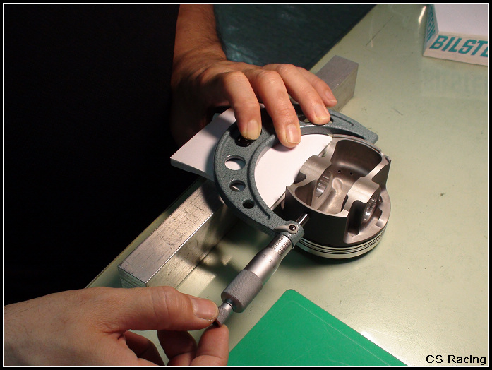

活塞測量
活塞公差非常小

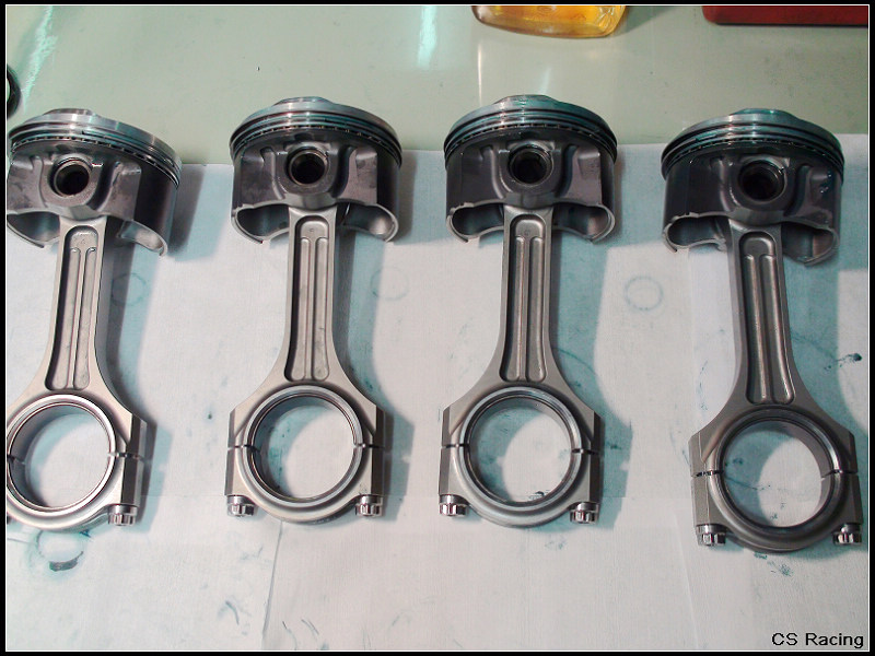

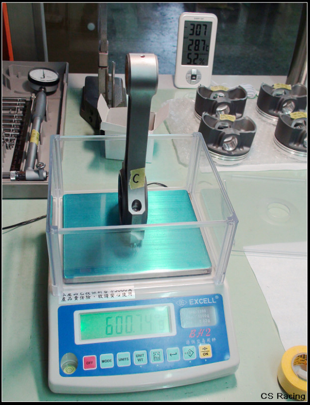

連桿測量 準確的測量是為了活塞連桿配重
完成測量後 全新的鍛造腹內也一樣要經過清潔

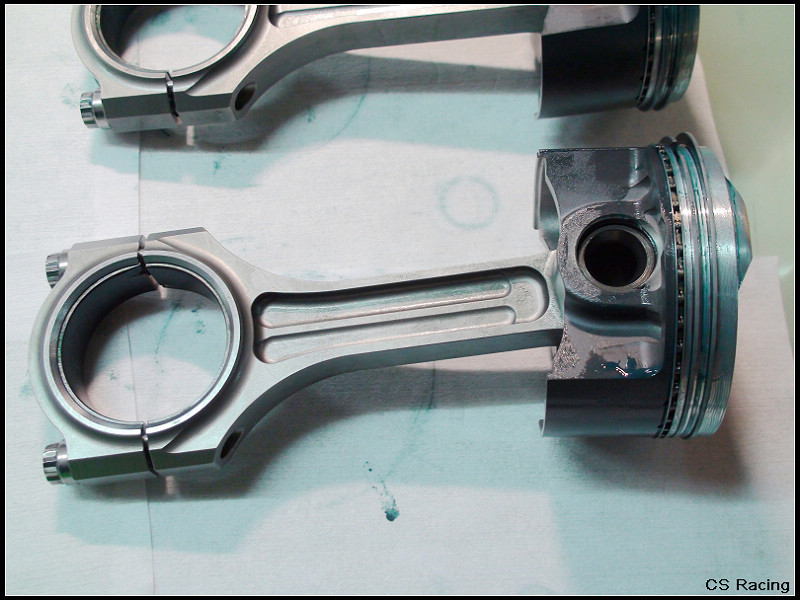

看到了嗎? 這是TODA連桿獨有的油道設計
可以有效的潤滑 降溫 更可以連帶降低活塞溫度 是非常棒的設計
TODA 中央供油設計

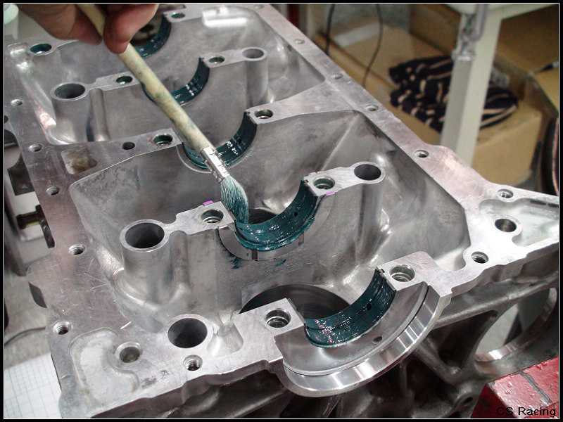

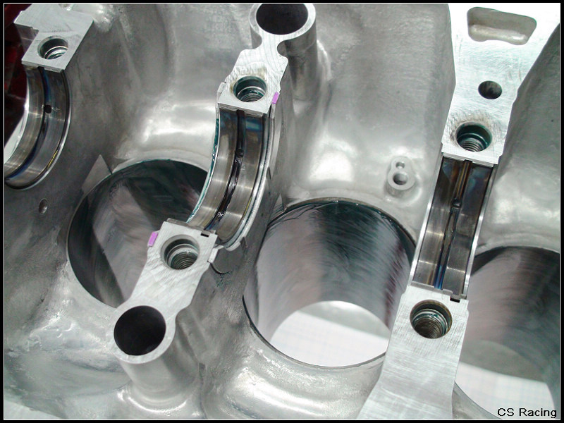

麵線條(線規) 用來測量曲軸跟波司之間的油膜間隙
由於波司也是金屬製品,與曲軸間須保有間隙讓機油填充於其中,
即為一般我們所說的「油膜間隙」,而懸浮在油膜中運轉的曲軸是否順暢,
便取決於「油膜間隙」的精確度。

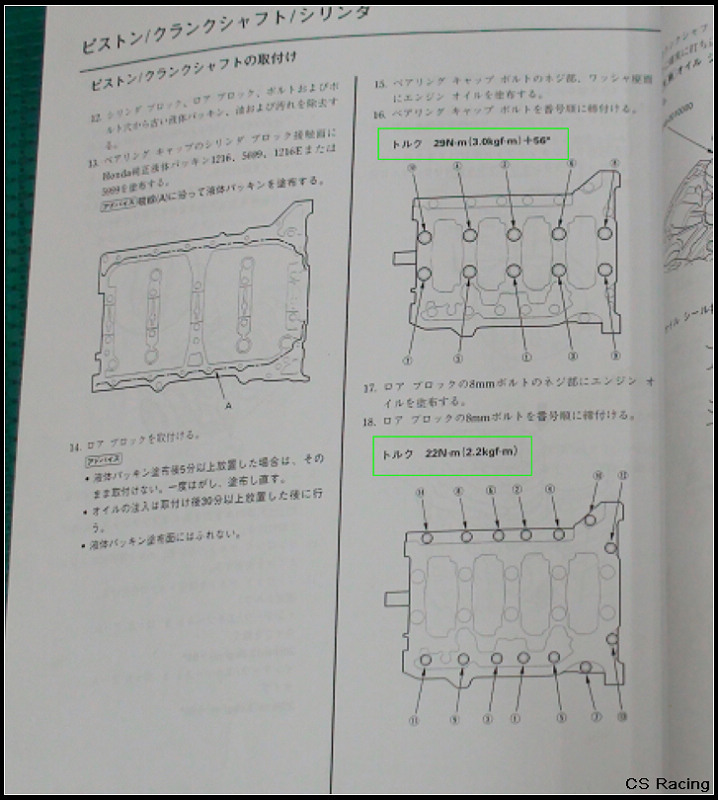

k20a 原廠技術手冊都會標示磅數

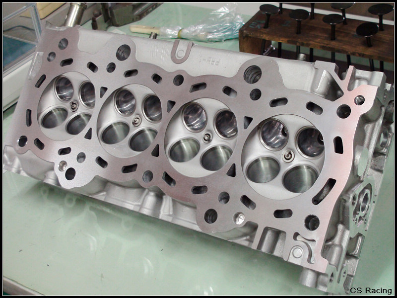

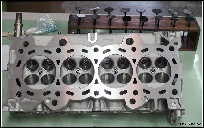

2012年完成的 進排氣加大拋光 大幅增加進氣效率
氣門由原廠的凹底氣門 改為 強化的平底氣門
空間變小 壓縮比會變高
