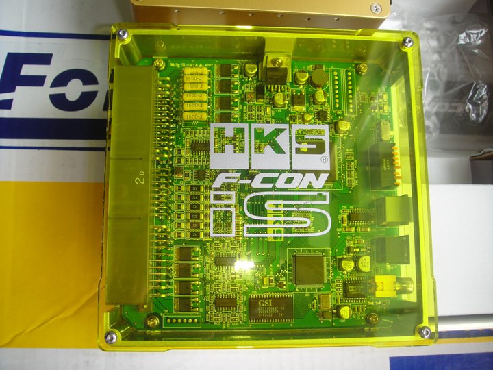

Oct./14: 之前因為電腦沒有設定, 直接駕駛接了F-Con iS的Turbo FIT, 在某次的接觸戰中,
為了不丟臉, 就大腳油門下去, 隨然沒有爆震產生, 但是機車的原廠check燈卻給它亮了起來!
HKS F-Con iS
分析原因可能是FIT的進氣量測裝置是用Map的方式, 突然真空跑到正壓後,
導致iS的程式或著速度來不及欺騙原廠電腦, 原廠電腦偵測異常後, Check燈就翻臉給你看.....

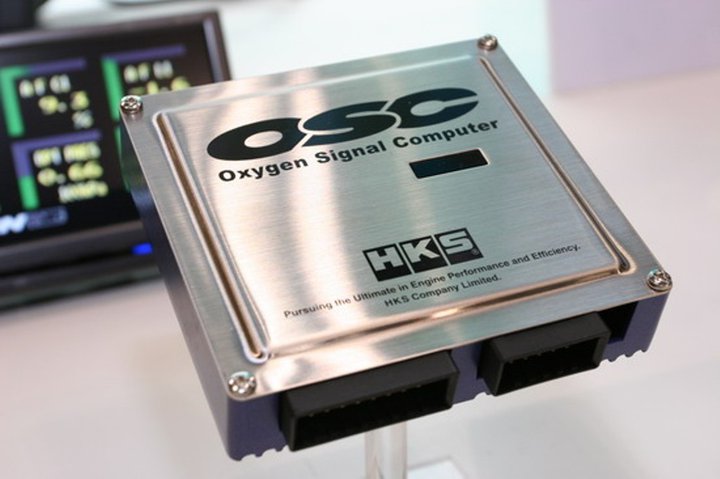

解决的方法, 除了寫好程式, 不然就得再接上OSC, 來好好的欺騙原廠電腦.
HKS OSC
但是考慮了完整性以及價格, 性能, F-Con iS + OSC雖然可以解決以上問題,
但是由於原廠電腦的版本也有可能導致, iS + OSC無法破解的情形, 讓Check燈再次亮起,

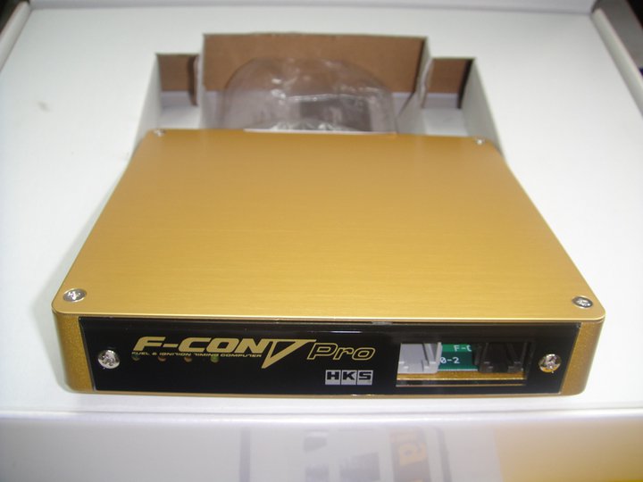

HKS F-Con v-Pro

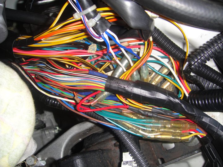

Oct./15: 在重新配線後, 插了V-Pro, 果然如預期的無法順利啟動, 雖然發的起來,
但是一下子又熄火了, 果然Honda的原廠電腦並沒有那麼好搞.
重新配線

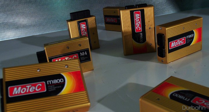

阿端就說: E04, V-Pro不行的話, 還有MoTeC..... 我無言中..... (因為MoTeC的價位大約是V-Pro的兩到三倍.).
但是我知道他是在開玩笑, 這在他眼中這只是小問題, 我們就一起看他表演了. 待續.....
