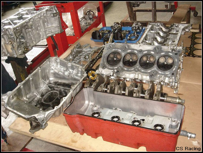

目前要完成的最後階段是DC5 K20A的引擎測量組裝 電腦線組配置
引擎分解 清洗 2011年就完成了

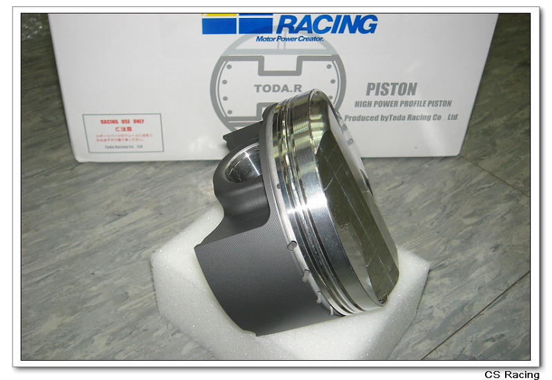

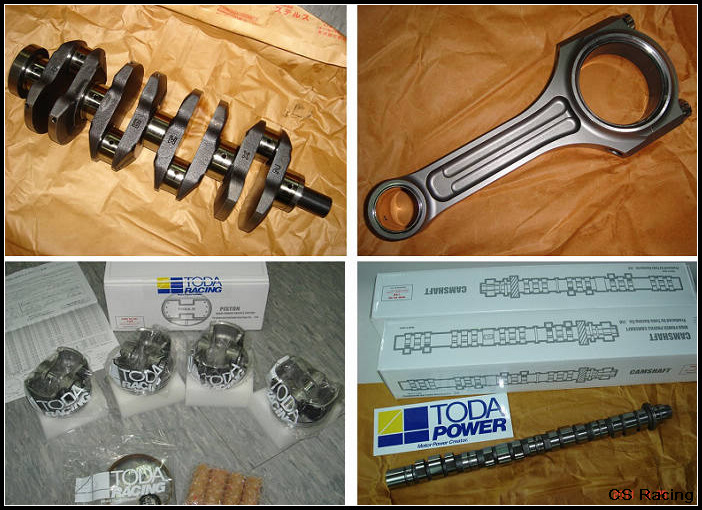

TODA K20A 2150 KIT
K20A 2150 KIT(2132cc)
HONDA原廠TYPE-R強化波司

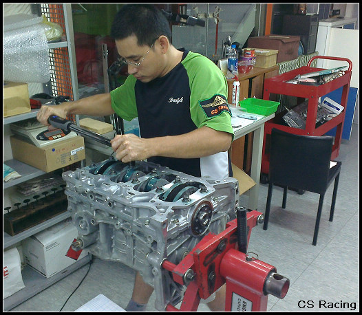

今天的分享主題 引擎組裝測量的過程

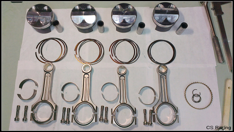

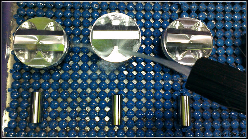

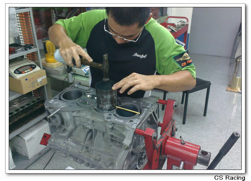

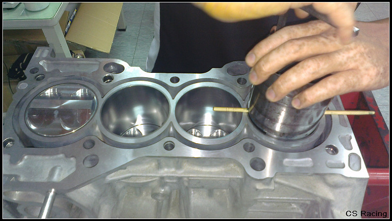

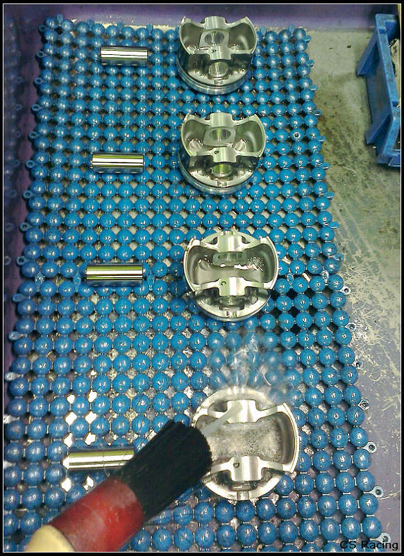

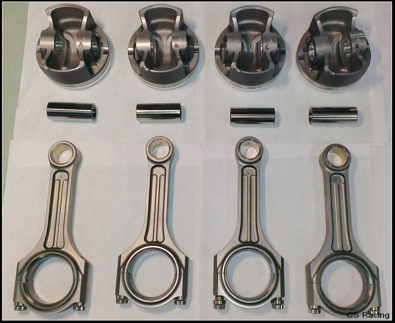

活塞測量
活塞公差非常小

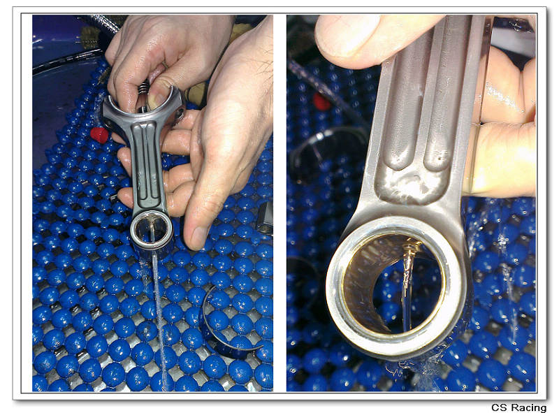

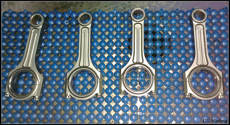

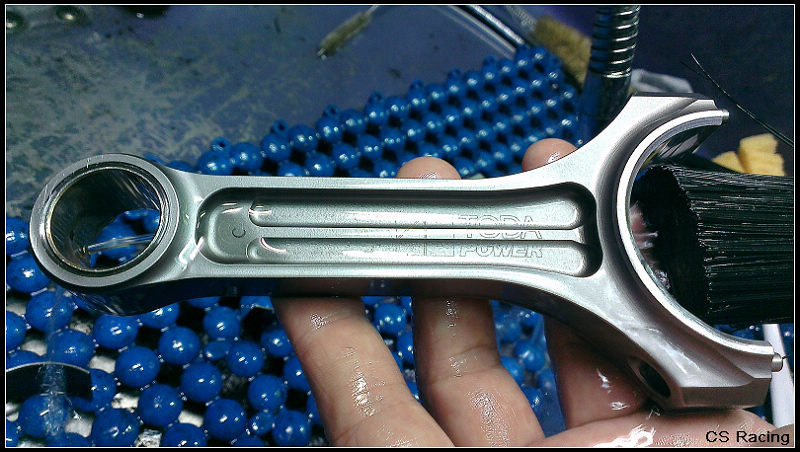

連桿測量 準確的測量是為了活塞連桿配重

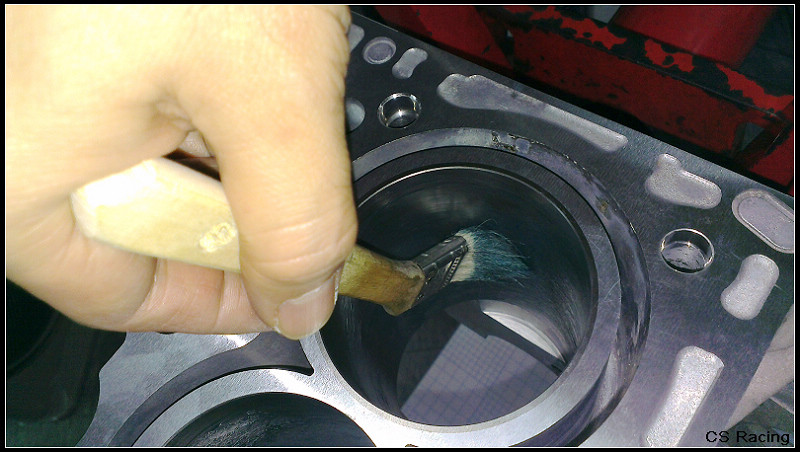

完成測量後 全新的鍛造腹內也一樣要經過清潔

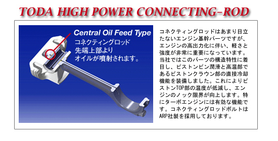

看到了嗎? 這是TODA連桿獨有的油道設計
可以有效的潤滑 降溫 更可以連帶降低活塞溫度 是非常棒的設計
TODA 中央供油設計

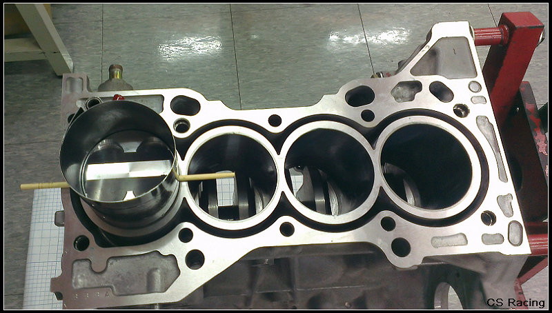

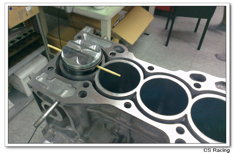

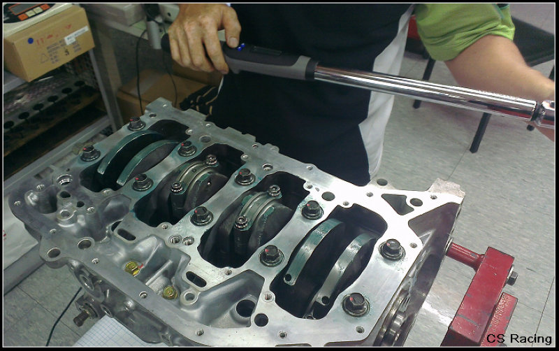

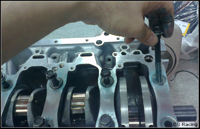

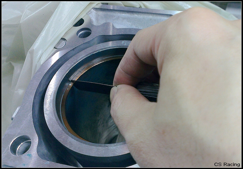

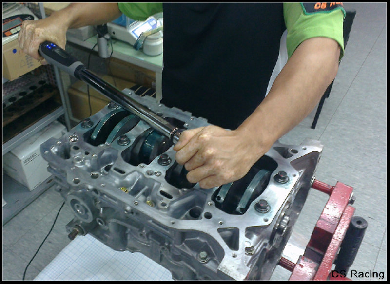

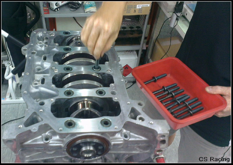

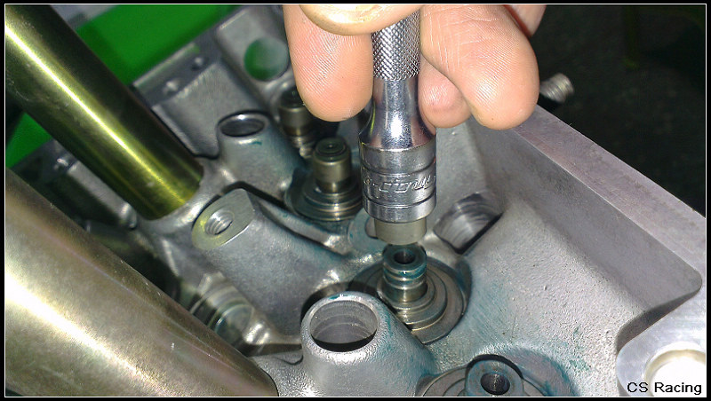

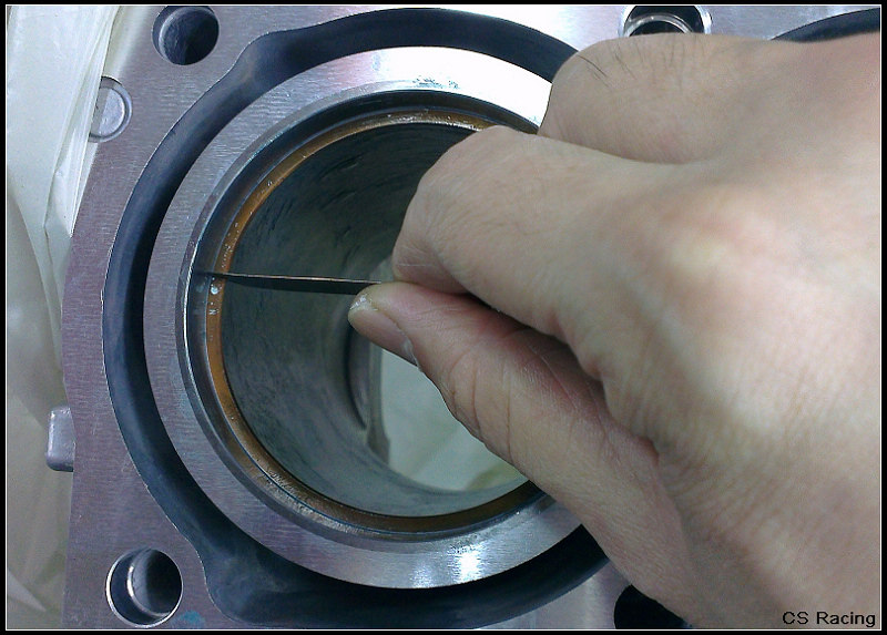

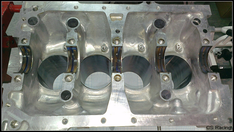

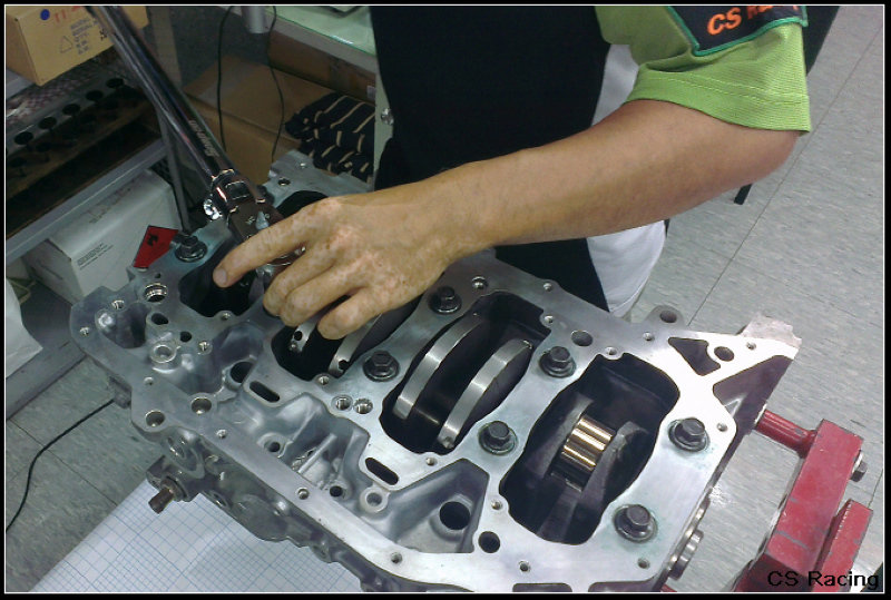

以厚薄規測量開口間隙

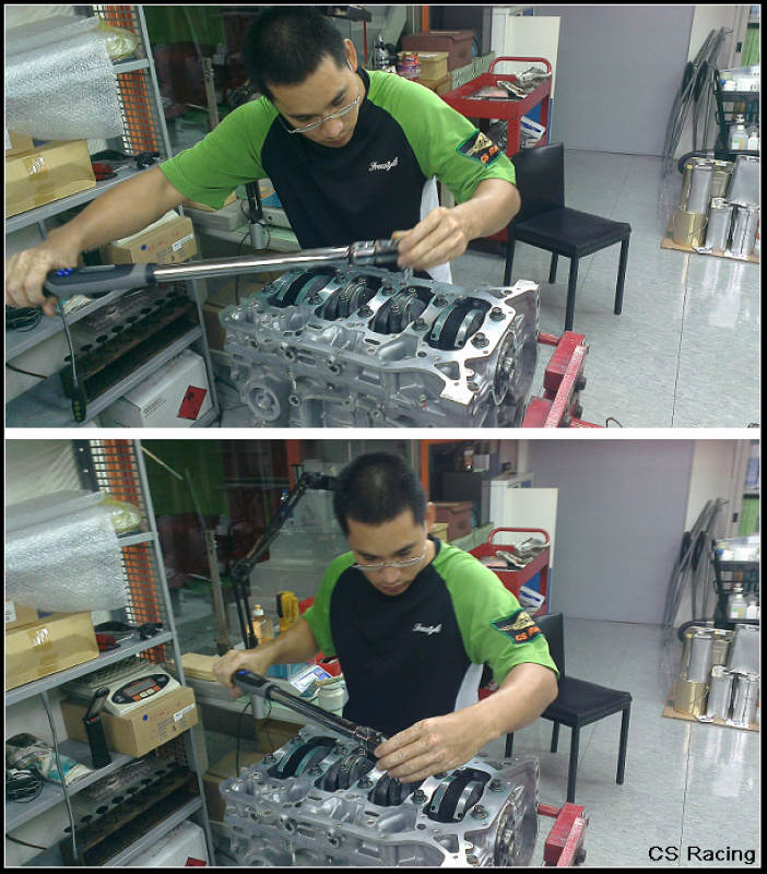

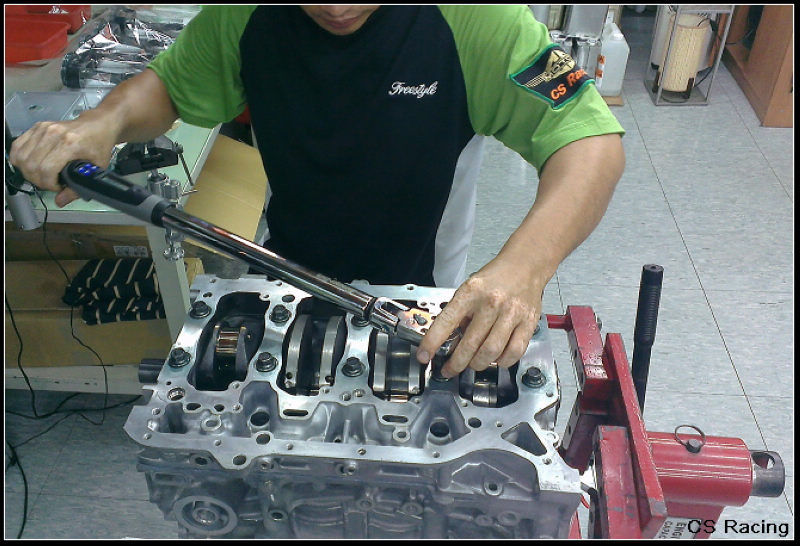

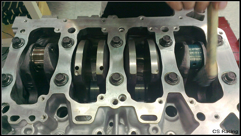

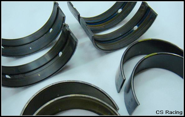

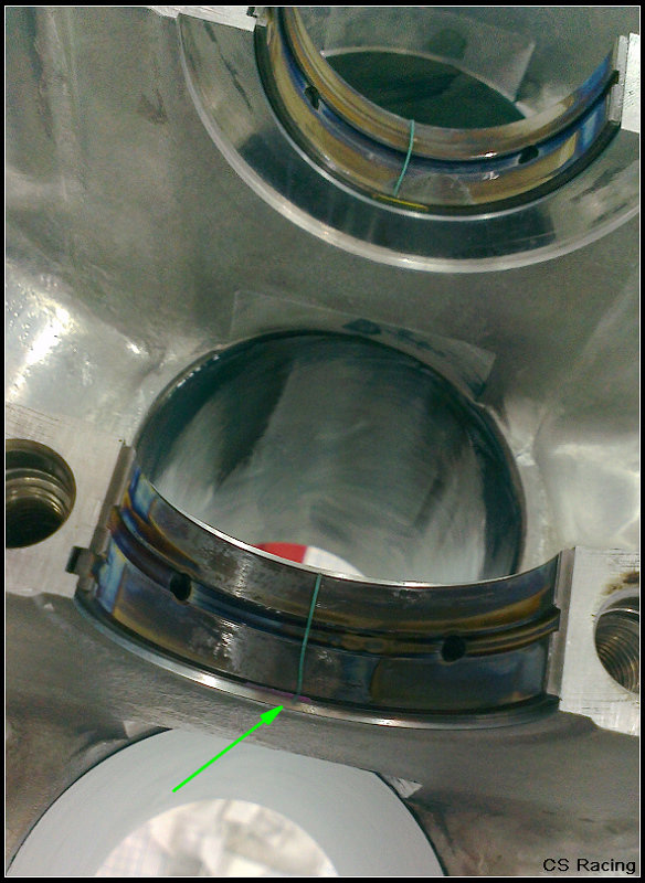

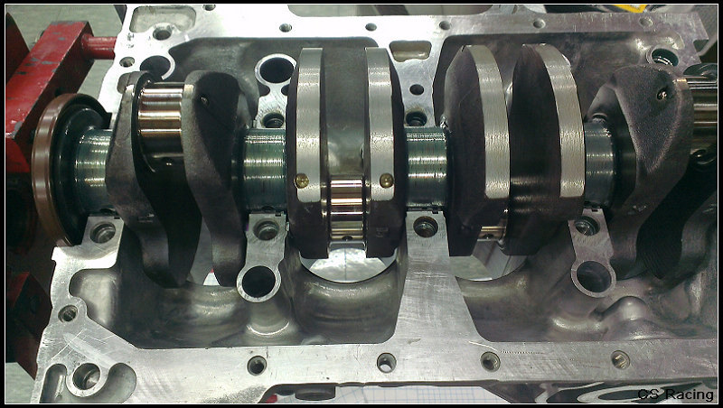

麵線條(線規) 用來測量曲軸跟波司之間的油膜間隙
由於波司也是金屬製品,與曲軸間須保有間隙讓機油填充於其中,
即為一般我們所說的「油膜間隙」,而懸浮在油膜中運轉的曲軸是否順暢,
便取決於「油膜間隙」的精確度。

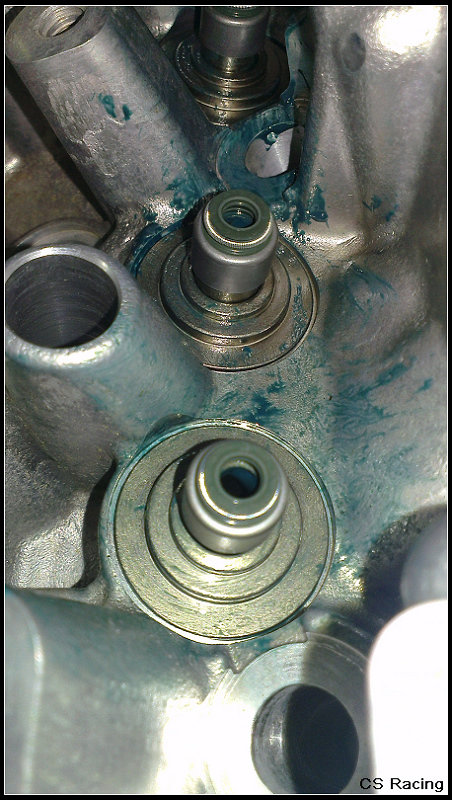

引擎組裝油

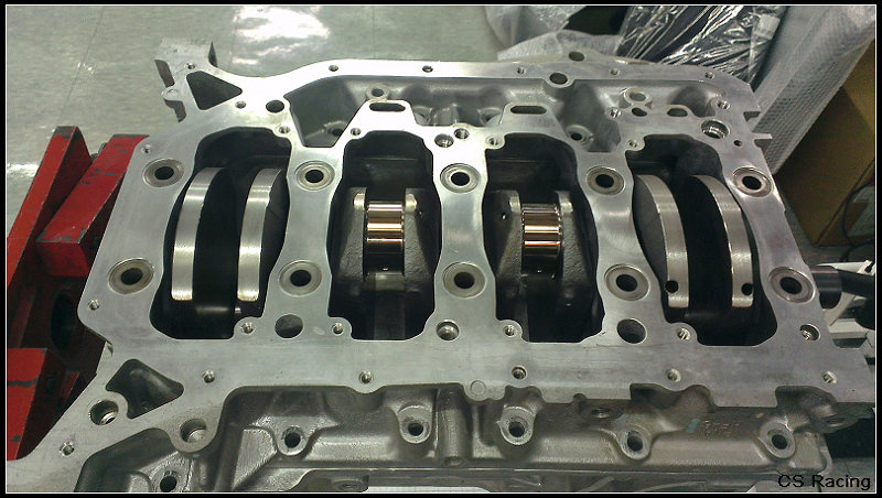

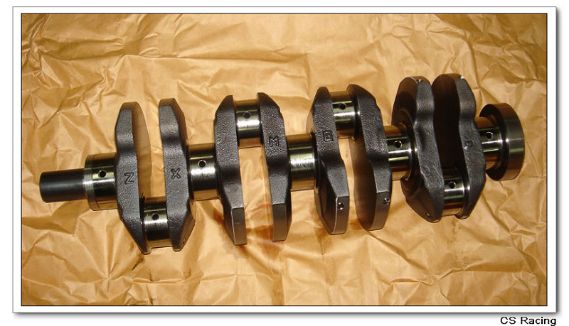

長行程 高精度動態平衡(ロングストローク・高精度バランス加工済み)
以加長行程增加引擎CC數

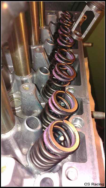

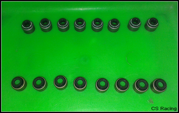

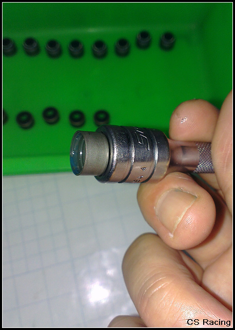

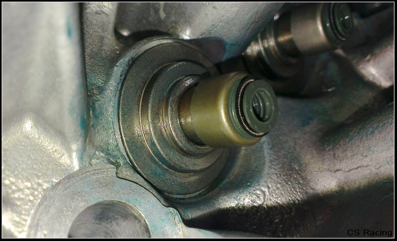

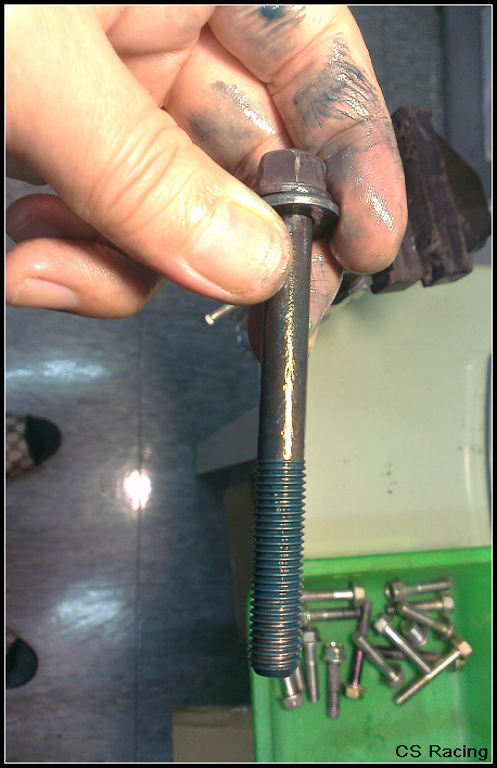

k20a 原廠技術手冊都會標示磅數

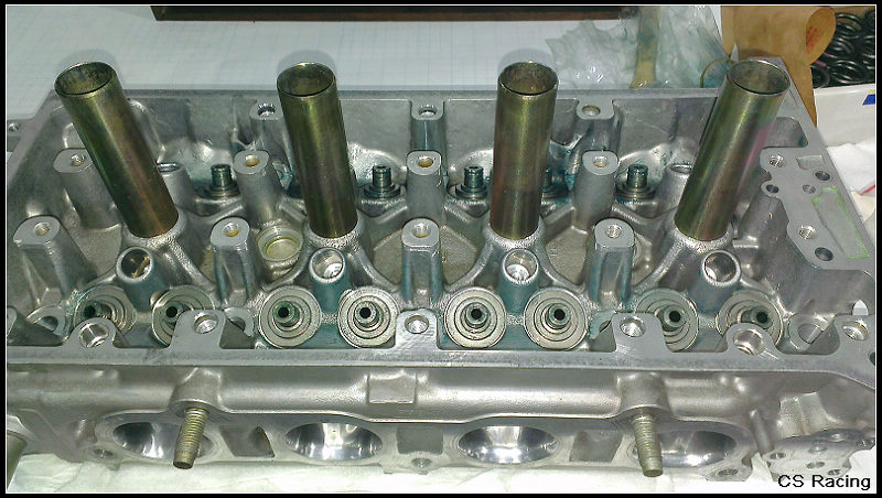

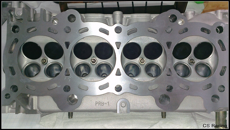

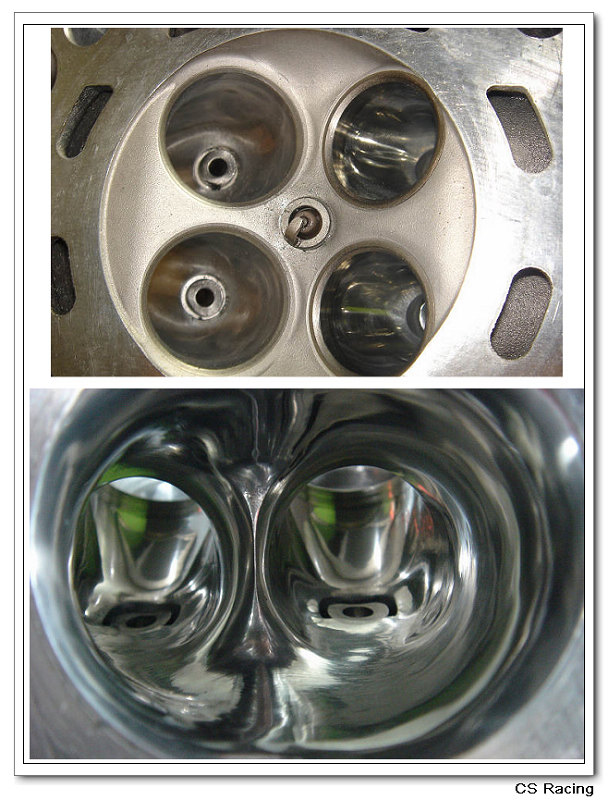

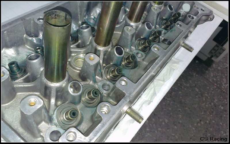

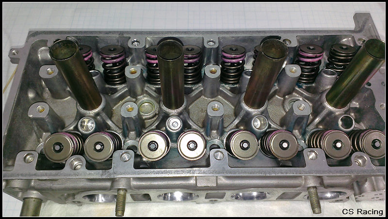

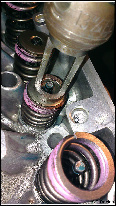

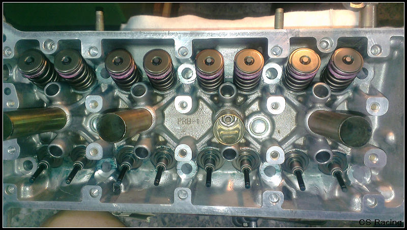

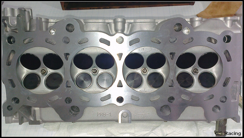

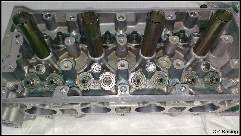

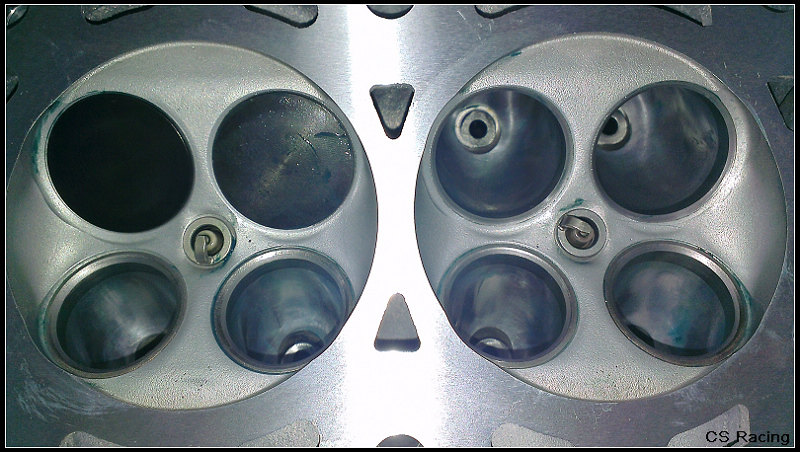

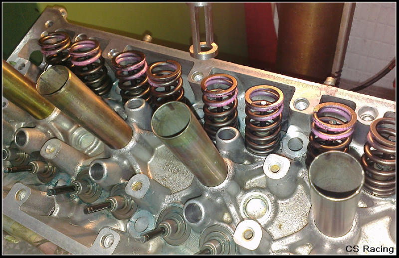

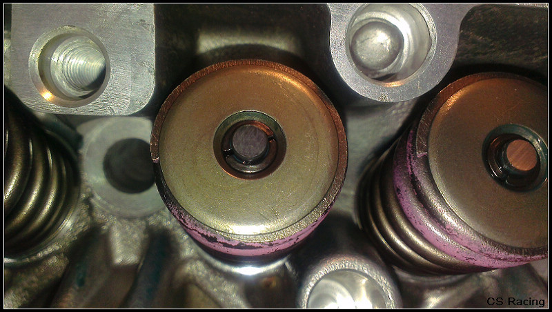

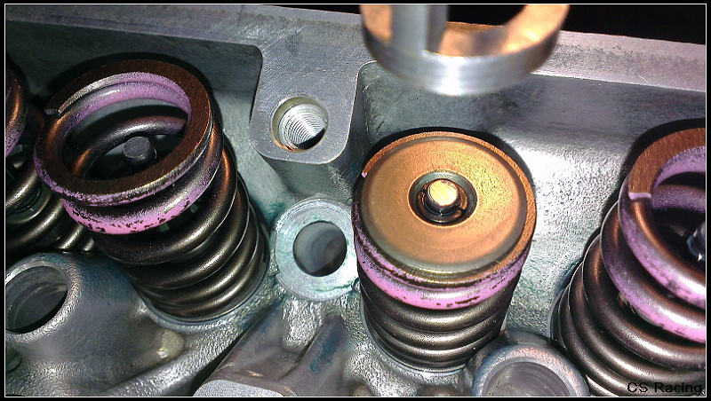

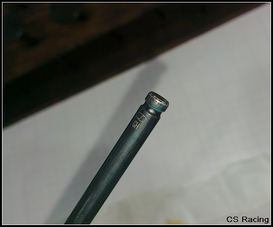

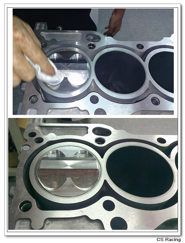

2012年完成的 進排氣加大拋光 大幅增加進氣效率

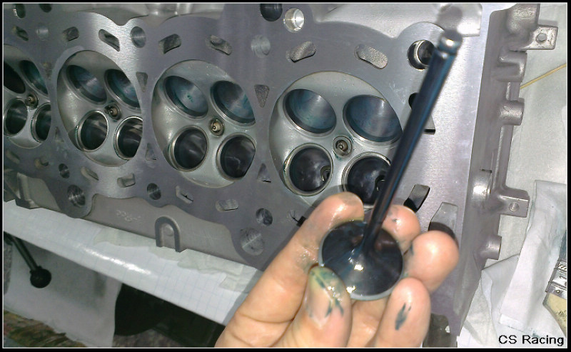

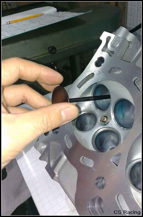

氣門由原廠的凹底氣門 改為 強化的平底氣門
空間變小 壓縮比會變高
