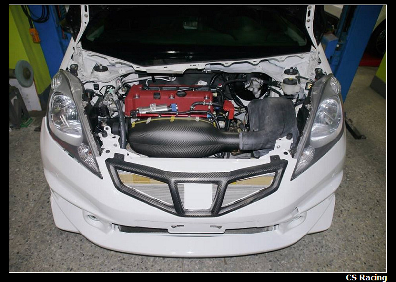

線組重新訂製組合之後 引擎上車了 周邊也要一一的上車了
這套引擎缺少的壓縮機 起動馬達也到貨了

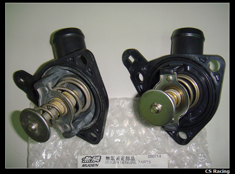

無限低溫節溫器

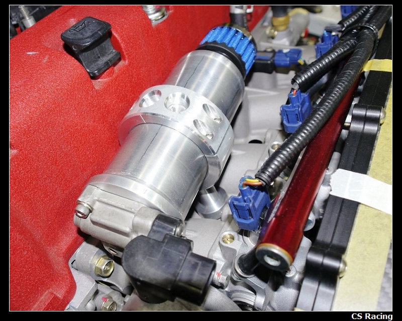

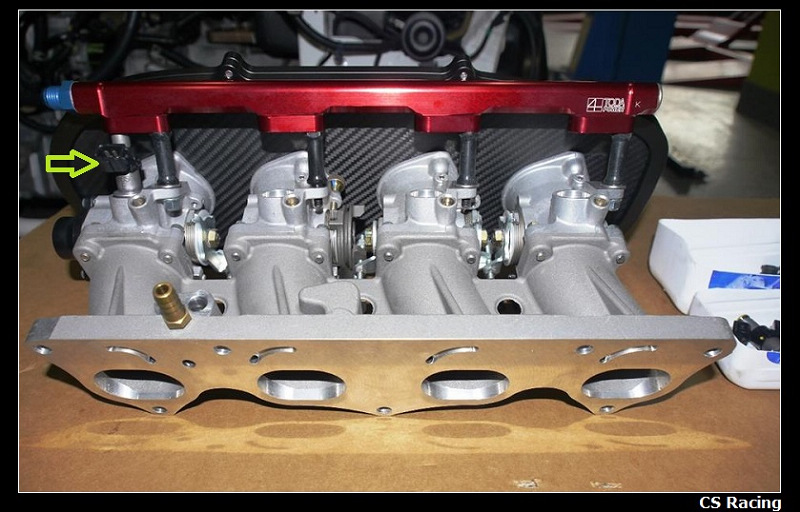

S2000大容量噴油嘴
四喉直噴在噴油嘴到位後也即將完工

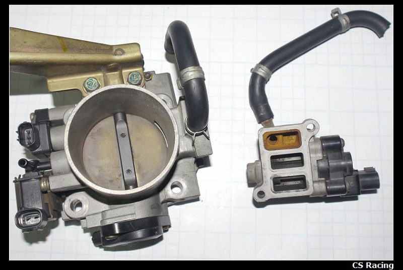

DC5 節氣門 現在已經被四喉取代了

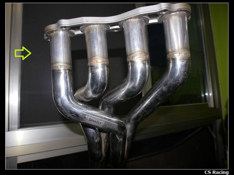

沒有任何量產的排氣管角度可以適應K20A塞在狹小的FIT引擎室裡,
所以為了閃防火牆以及順著原來FIT的排氣管路徑, 所以得大費周章!!!

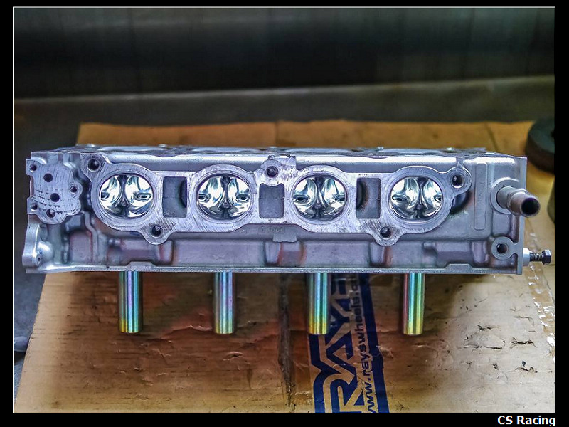

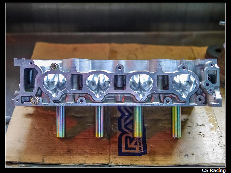

上一年就已經完成進排氣加大
進排氣加大之後當然頭段的口徑也要跟著加大

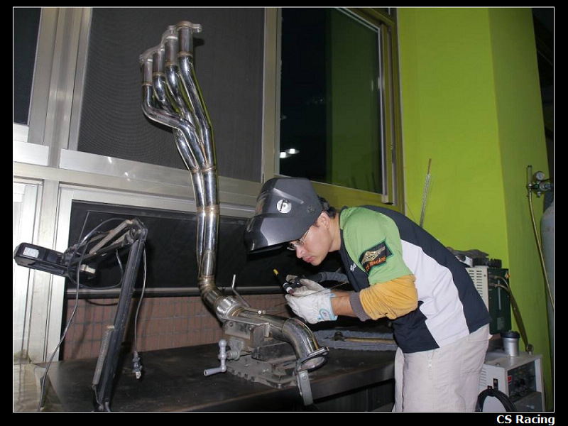

以英威地頭段為基礎材料 實際合車重新加成燒焊 角度也都做了變更

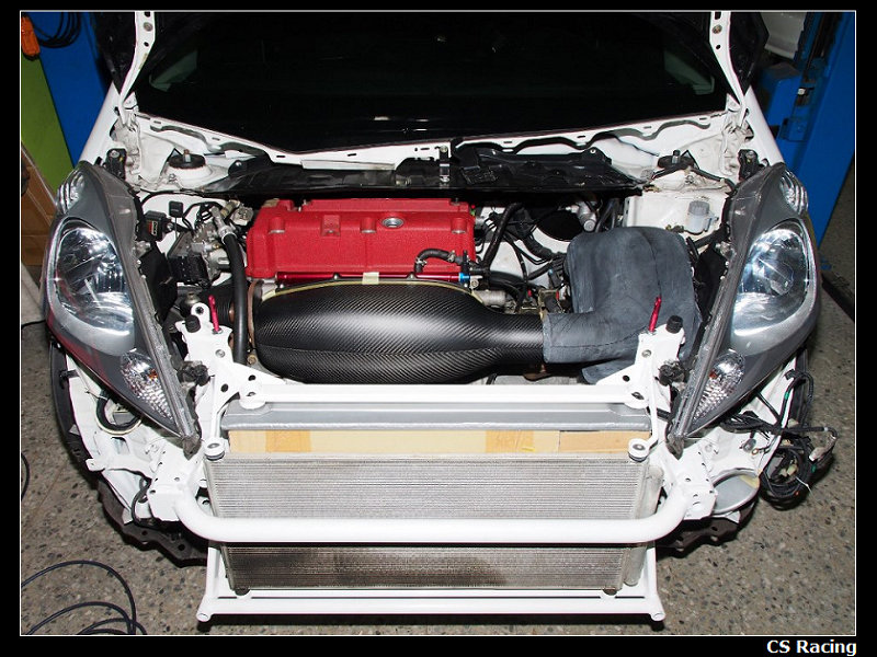

四喉直噴集氣箱及進氣過濾箱之間的連結就要靠這段防震的駝峰矽膠管
圖中是100m/m的samco薄管(3m/m) 符合口徑的仍在訂製中 尚未到貨
