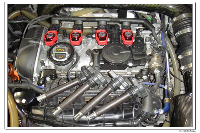

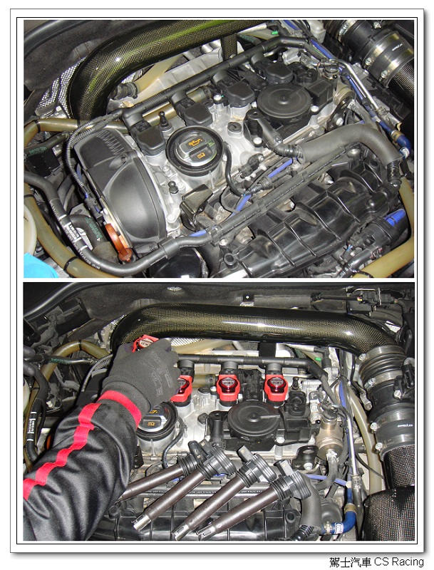

一般而言歐系車工作溫度偏高再加上渦輪引擎會產生極大之熱能,
尤其電子元件對於工作溫度的變化非常敏感也容易隨著時間衰退。
提升點火效率就是最直接且有效的方式,當然缺點就是降低火星塞的使用壽命。

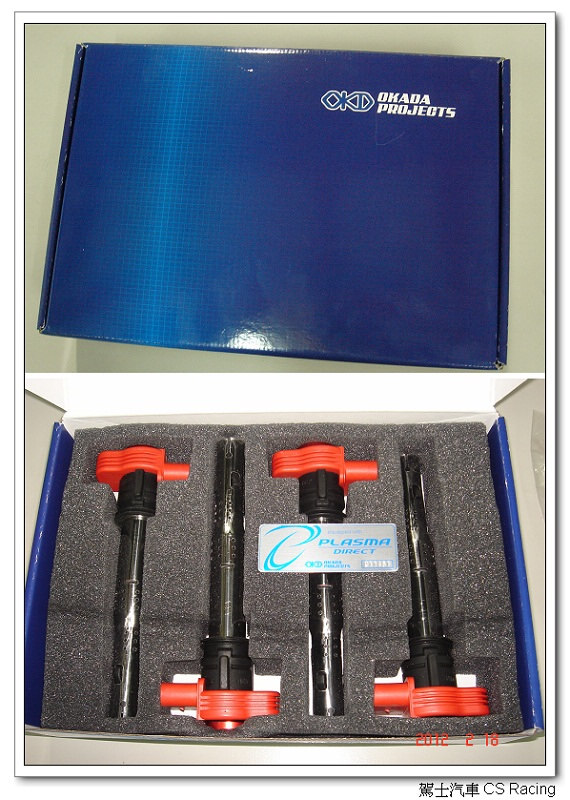

日本OKADA Plasma Direct高功率點火線圈 點火技術革命!
OKADA Plasma Direct是以原廠的COIL重新加大、提昇功率,因此安裝簡便,沒有對應上的問題
增強原廠COIL 3倍以上的點火能量,同時於高轉速時產生近十倍的點火量
特點是完全相容於原廠周邊零件,完全相容於OBD2診斷系統。
強化點火可使燃燒更完全,減少廢氣排放,因此加速點火和燃燒過程,
藉以提高引擎性能,也將降低燃油消耗,減少爆震、減少積碳。

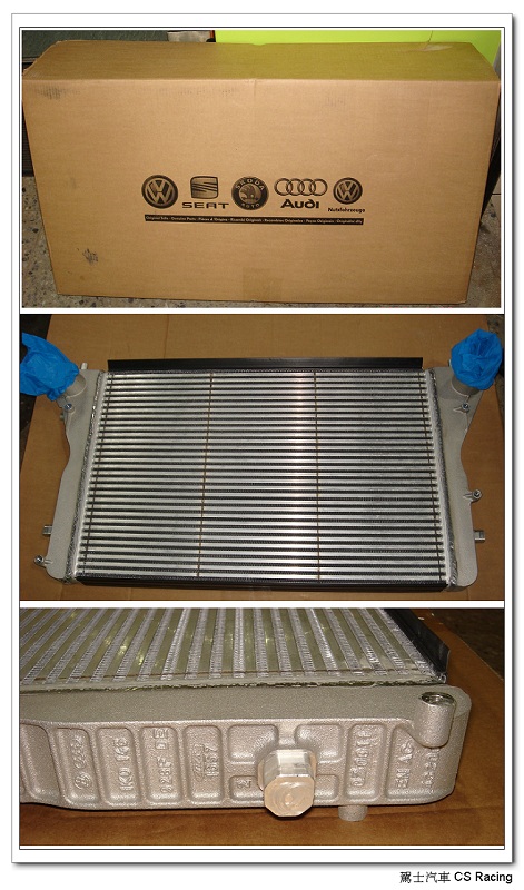

升級Audi原廠S3全鋁合金Intercooler (空氣冷卻器)
Intercooler的更換工程浩大 幾乎是需要拆卸整個車頭...
歐系車及增壓車(渦輪車)本身工作溫度偏高,就保護引擎而言 散熱是非常重要的。
將進氣溫度經由冷卻器使其溫度下降,增加散熱一方面可以降溫,
也能使含氧量變多,提昇燃燒效率!

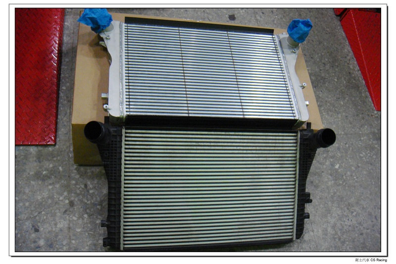

AUDI S3全鋁合金進氣冷卻器 & GOLF6 進氣冷卻器
差異點在於一者二側材質為鋁合金,一者材質為塑鋼,加厚1cm
鋁合金材質吸熱快 散熱也快 所以效果优於塑鋼材質 對應高增壓的設定 耐用度也高
Intercooler的升級除了要考慮安裝空間、尺寸也很重要,過大反而會造成渦輪延遲。
原廠渦輪強調的是加速性及低油耗,並非設定為高增壓,況且自排變速箱的齒比設計也要列入考量,
是不建議過度加大的。

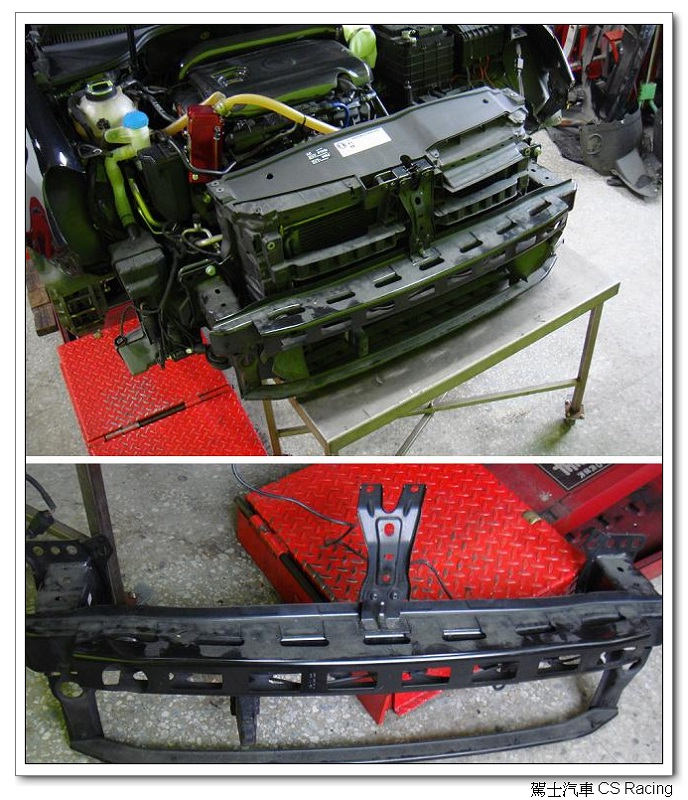

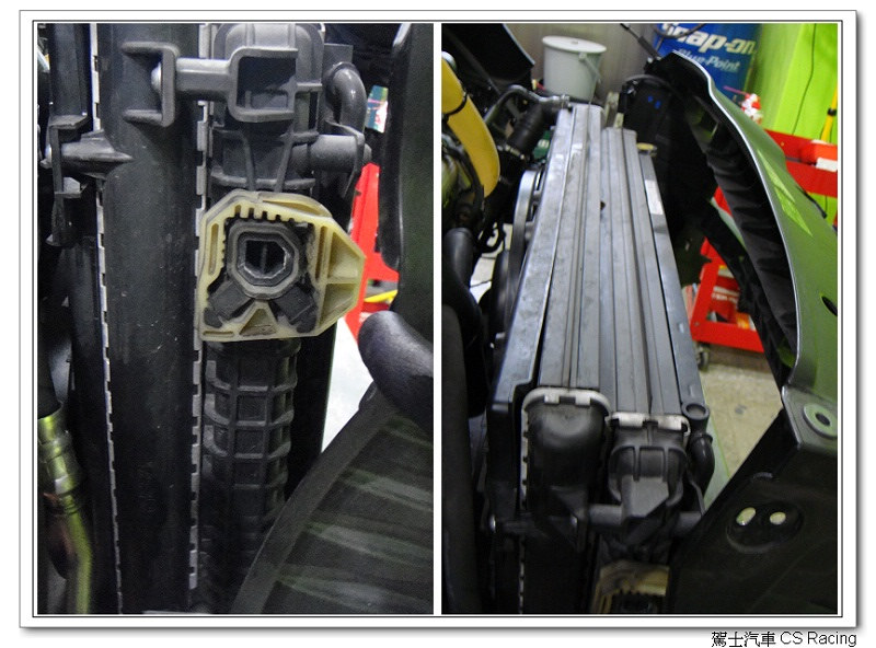

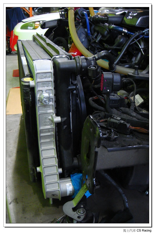

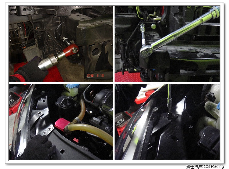

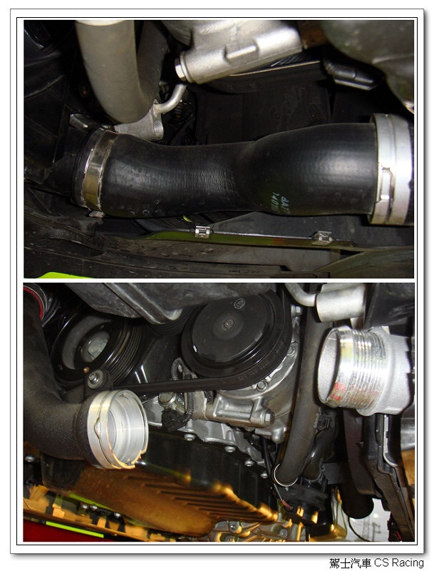

拆光光 終於換上S3全鋁合金進氣冷卻器

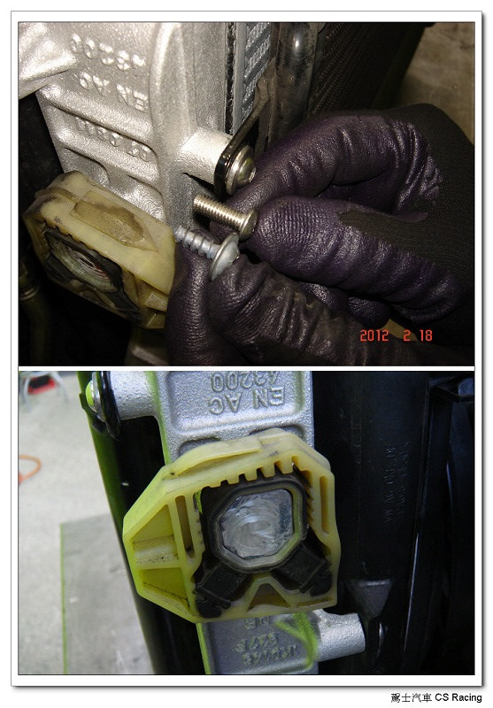

由於材質的不同 螺絲的尺寸也要隨之變更

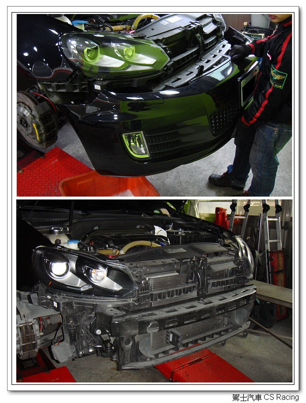

冷卻器加大後周邊的管路因空間改變 更要注意安裝的位置 是否需要調整
將冷排固定後 就是復原組裝了 (車頭幾乎全拆了 復原的完整度更是重要)

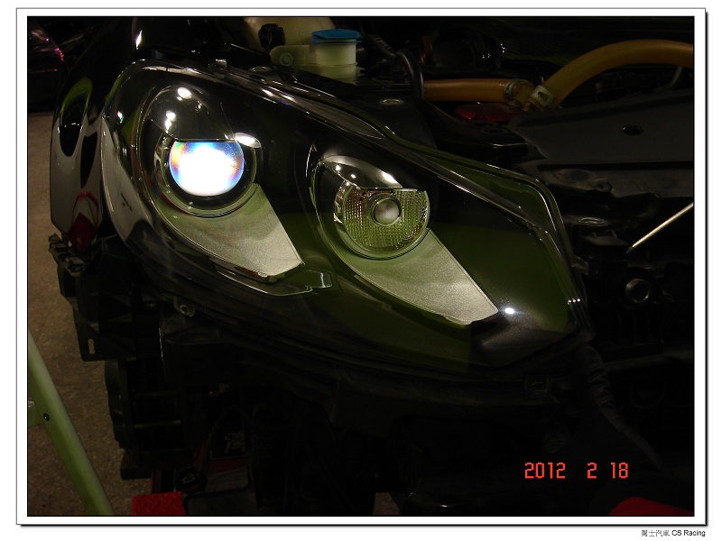

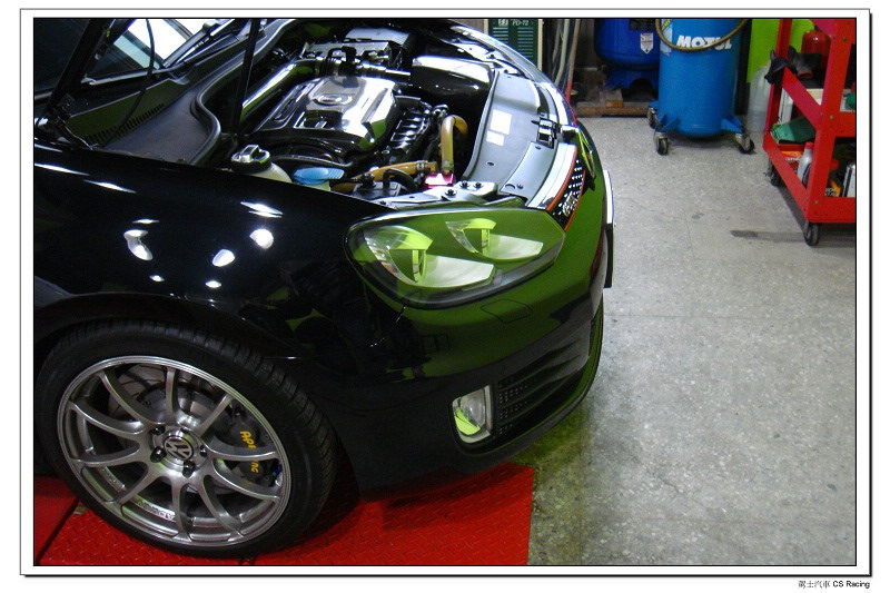

好兇的大燈... 在保桿安裝之前 緊接著要更換矽膠強化渦輪管

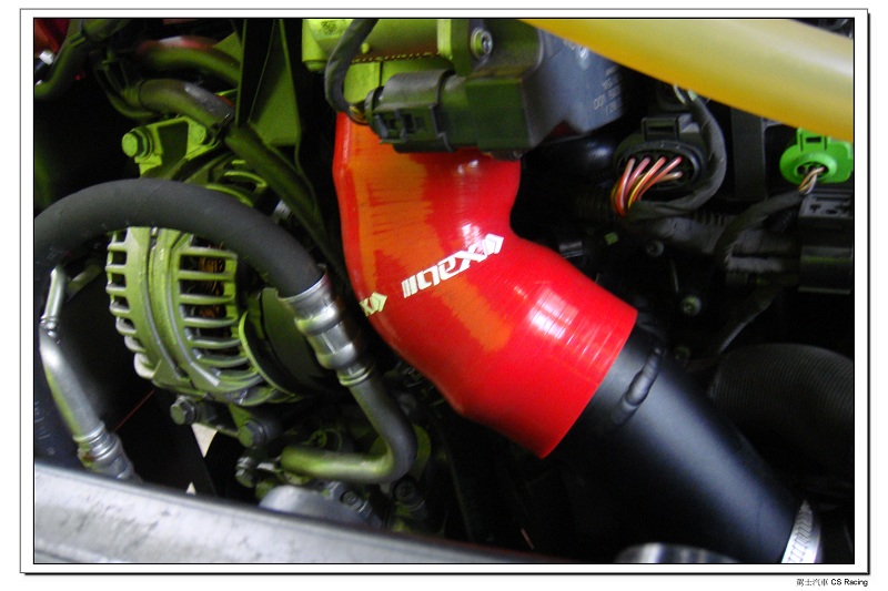

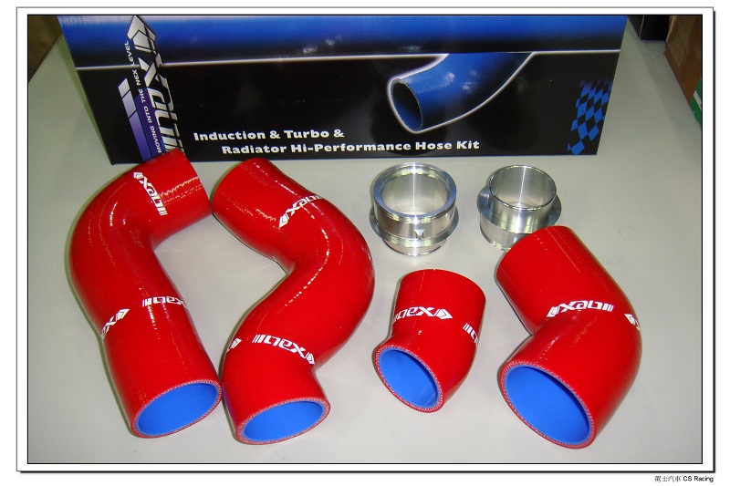

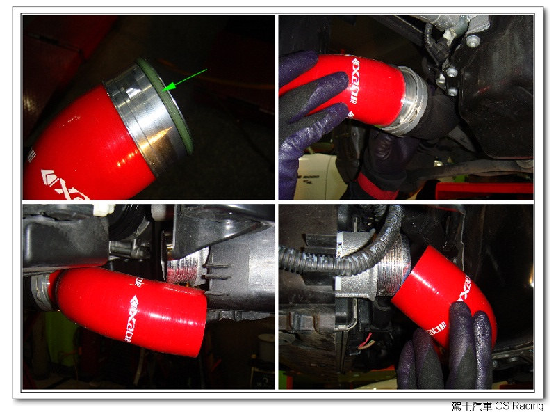

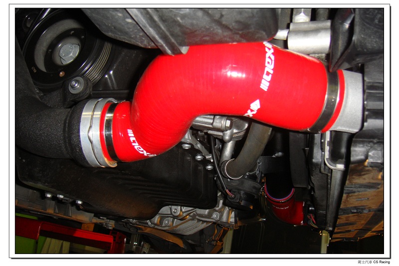

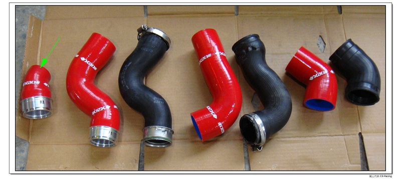

NEX 2.0TSI矽膠強化渦輪管
台灣製造主攻外銷的品牌,品質自然不在話下,實際提升的效果更是优異,
這套矽膠強化渦輪管有別於一般矽膠三層夾紗的設計,內部增加一道耐油層,
除了防止油氣外滲、強化效果更佳外,雙色設計也間接提昇了質感。

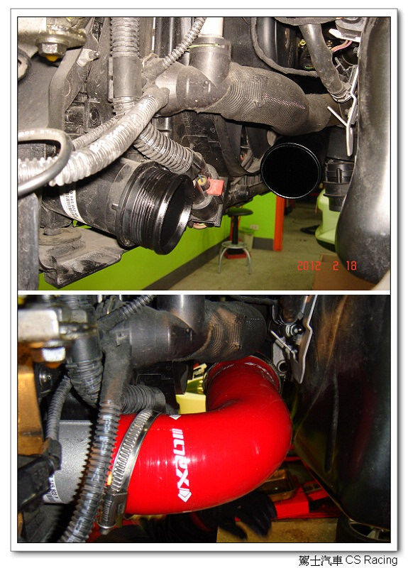

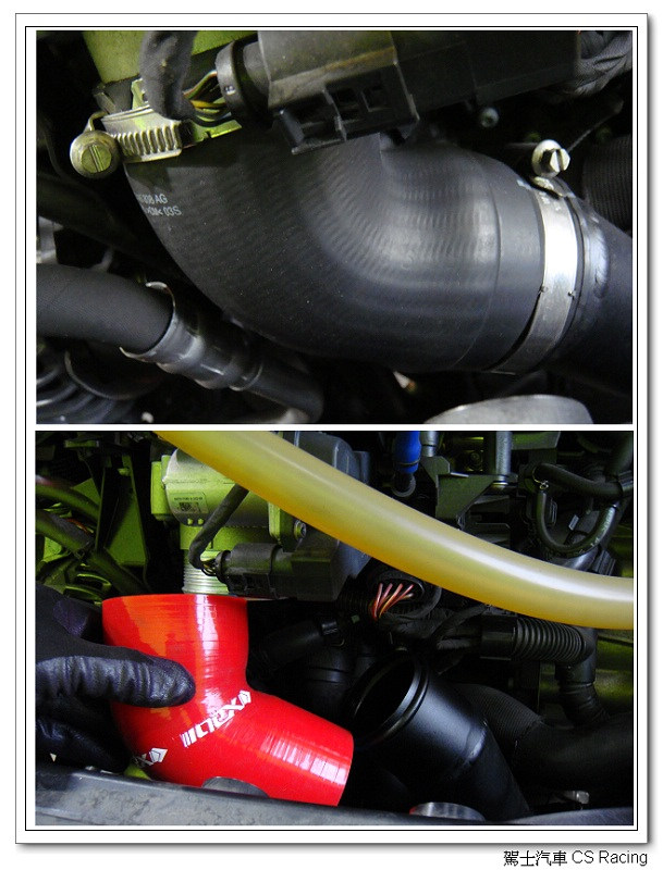

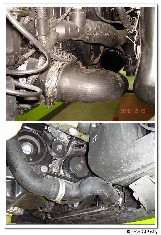

原廠渦輪管一般採用橡膠夾紗設計,易因熱漲冷縮造成渦輪反應延遲,
然而隨著時間及較高的工作溫度,也會有滲漏及老化的情況。

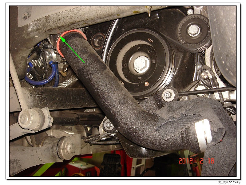

這一段矽膠管 因車主先前已升級NEUSPEED HI-FLO渦輪加大管組
(銜接處已變更為強化矽膠管-尺寸及角度不同 ) 所以便不做更換
NEUSPEED HI-FLO 加大增壓進氣管KIT
( 已將原廠增壓管變更為強化矽膠"直管" )
原廠渦輪管路 與 強化矽膠材質對比
角度及密合度非常高 是相當值得投資的改裝入門品
減少管路的收縮膨脹而降低壓力的傳輸 提升油門反應
變更為強化矽膠材質的用意在於 耐高溫、高壓、防爆與不硬化、不易變型等優點,
確保引擎工作的穩定度,避免行駛間爆管、延長使用壽命,
適合高轉速及高增壓的渦輪引擎車輛使用。
