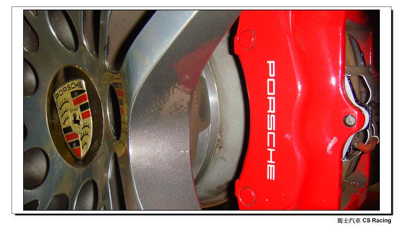

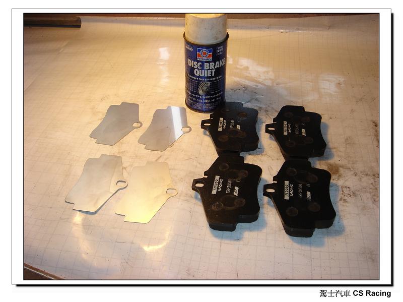

競技來令片含金屬成分高 代表磨擦系數高 且在較高的工作溫度下
制動力更好 但...就是有輕微噪音 然而競技來令片一般都不會有隔音片設計
車主希望能再降低FERODO DS2500的異音 於是我們訂製了專用隔音片
要在訂製的減震隔音片上隔音膠(異音防止劑) 再與煞車皮接著貼合
作用在於減少作動時噪音的產生

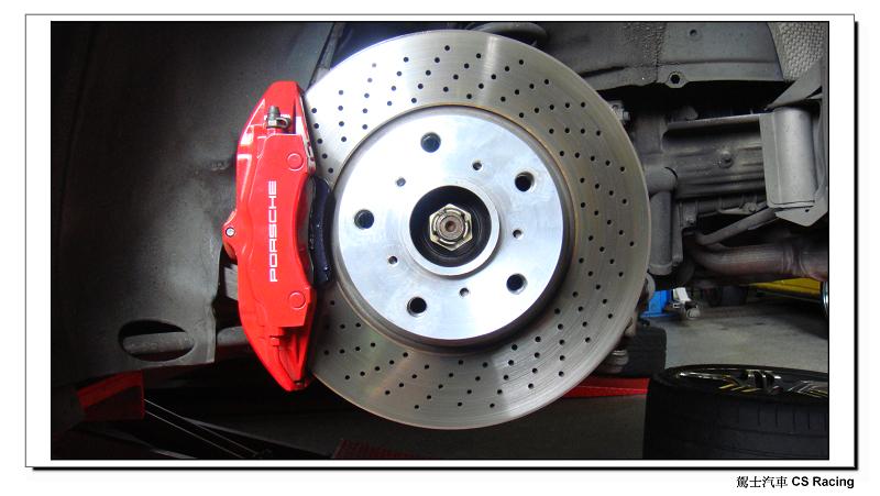

接著是美觀度的提昇 要將輪軸墊寬

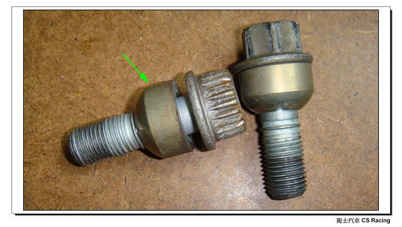

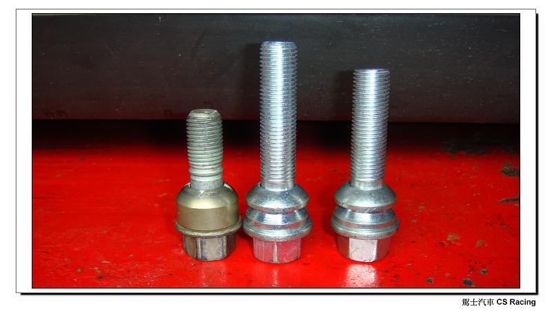

使用輪軸墊片 輪胎螺絲一定要適需要 更換加長螺絲才是正確的
下圖為PORSCHE 997原廠螺絲 兼具防盜功能 ↘ 所指處材質為鈦...

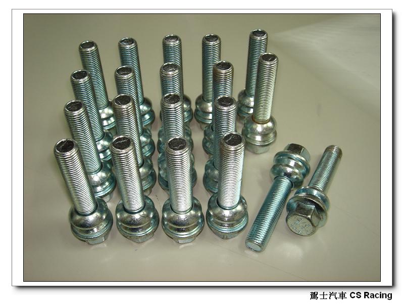

這次選用的加長螺絲為原廠加長型PORSCHE專用螺絲 增加了一倍的牙長
經過測量再裁切成 前/後輪各自最適合的長度
適度的墊寬才能有效增加穩定度且不影響操控

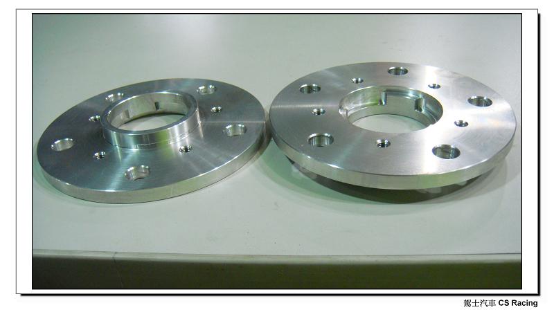

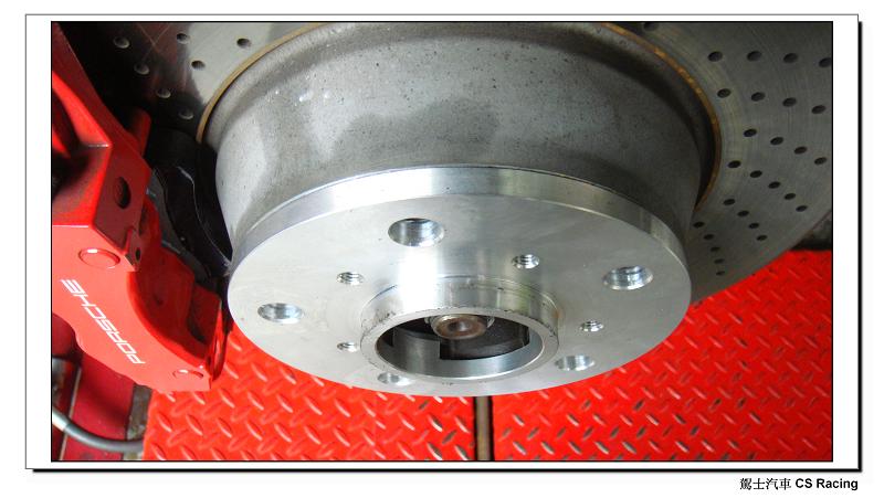

前/後輪一併訂製10mm一體式輪軸墊片

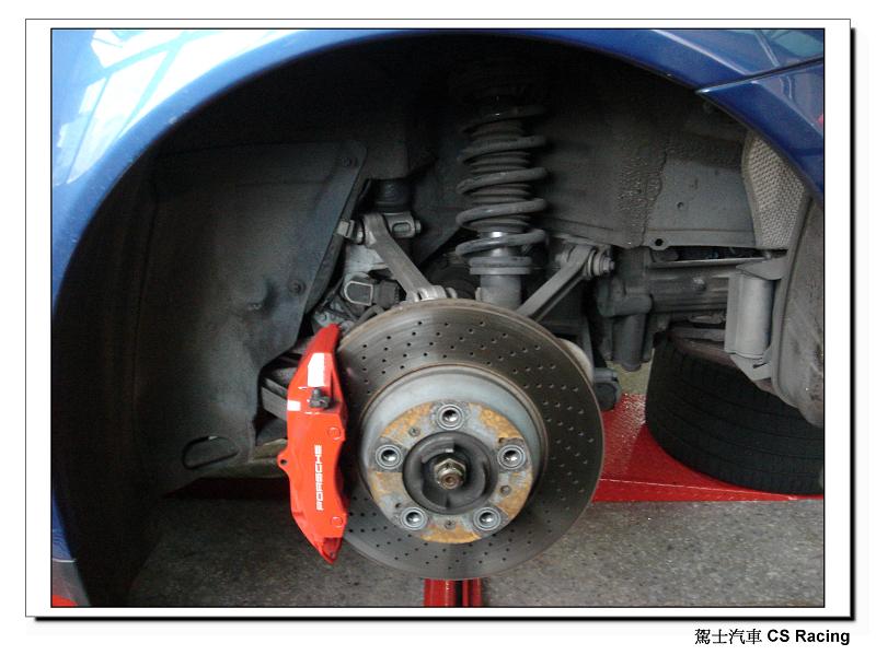

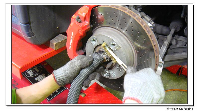

不論是比對還是實際安裝 輪軸座都必須要清潔 除鏽
清潔除鏽是為了防止煞車抖動及異音

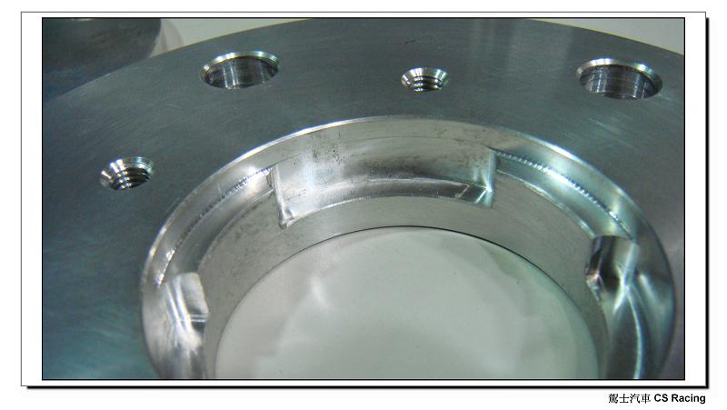

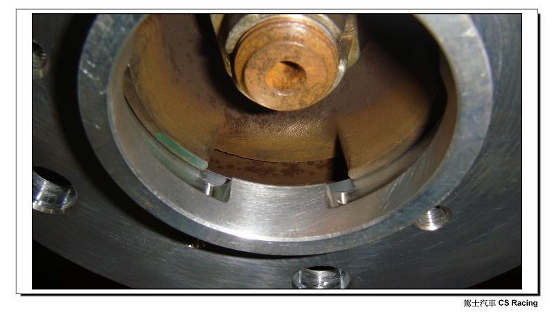

輪軸墊片中心完全密合的設計
比對完成後還要送表面加工 來增加硬度及防止氧化
先看看安裝後的密合度
墊片表面處理中~

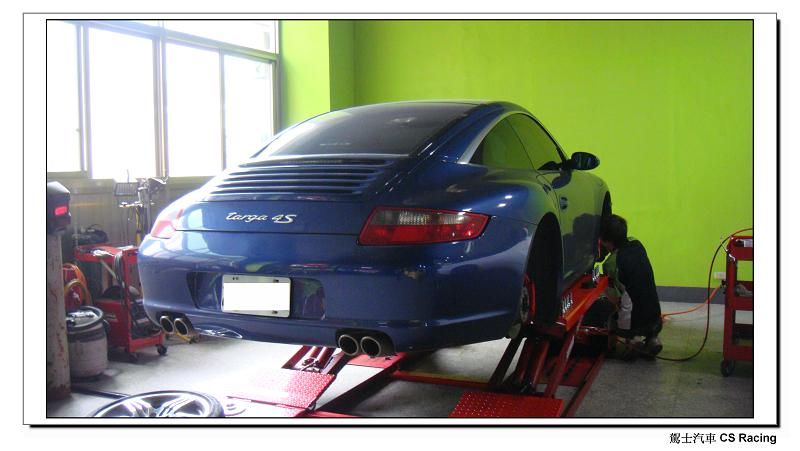

現在圖中 車子還沒有安裝輪軸墊片喔
本周再做安裝後的更新^^
