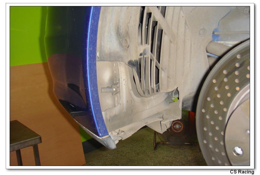

6月份更換碟盤時 我們發現底盤的擋泥板破裂
更換碟盤的前二天 車主才剛從原廠完成保養 可能是因為缺料或是沒注意到 並未提醒車主
車主也完全不知道 擋泥板破裂 您看出問題了嗎? 看起來沒什麼影響嗎???
Porsche的水箱、散熱器、風扇都在這片擋泥板的散熱孔前方及上方
所以這樣的破損已經足以影響散熱 泥沙、污水也更容易進入散熱系統
這就是"因小失大"的徵兆.... 一定要特別的注意

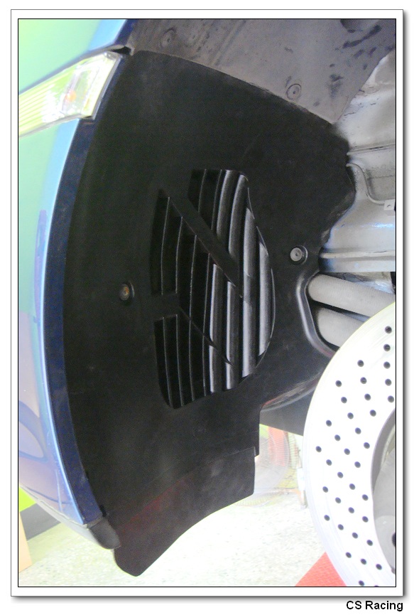

照片中清楚可見 損壞的部份

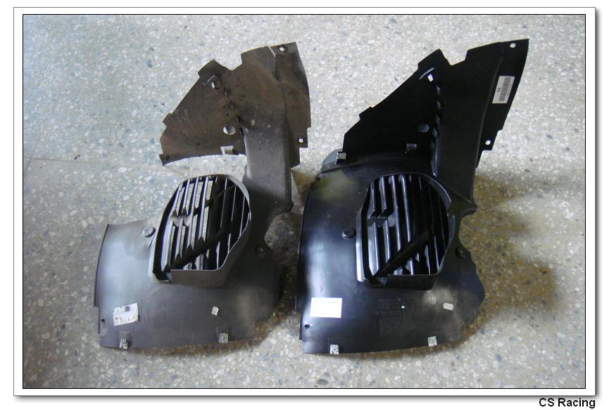

真是擋泥板中的保時捷..... 單價相當高...

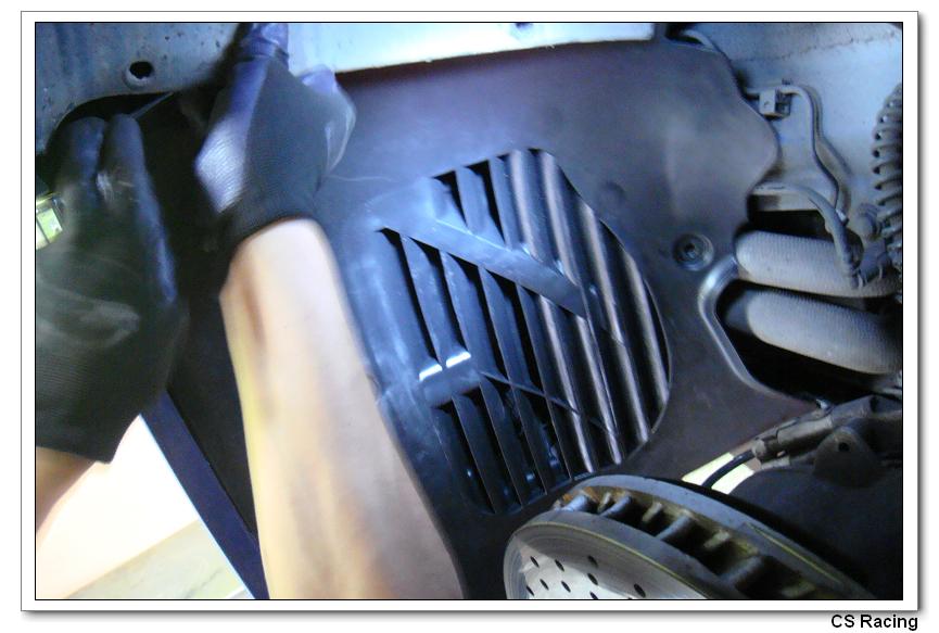

但為了保護其他的機件 遇到這種狀況 還是強烈建議朋友們要立即修補或更換
擋泥板的設計 自然是有一定的道理 並非看起來還好就可以置之不理喔^^

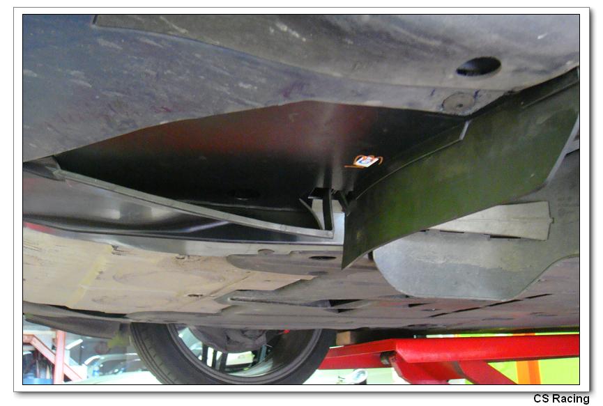

完工!! 換個角度 可以更清楚的看出影響性
