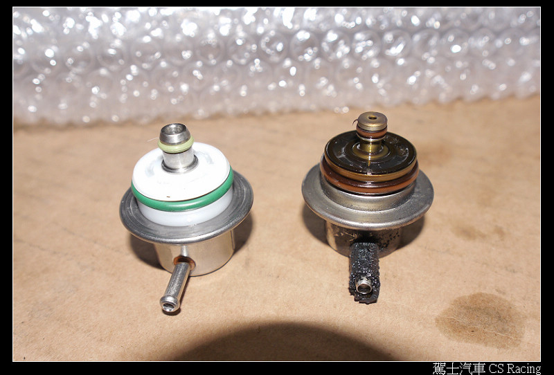

2014 Jan./03 BMW E39 520I 汽油 油氣外洩檢修 汽油調壓閥

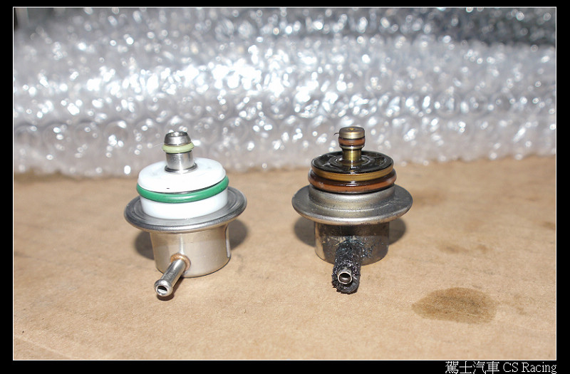

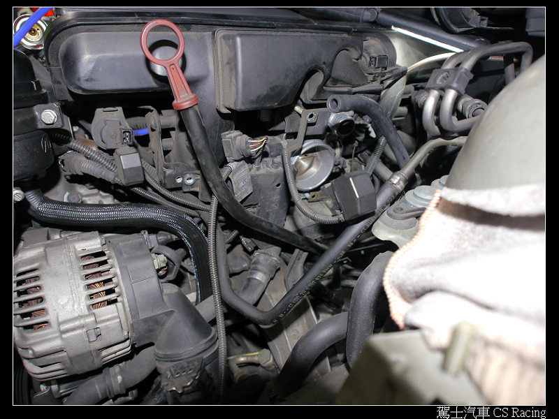

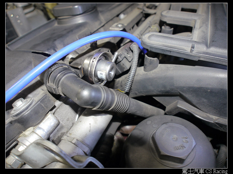

檢測後確認燃壓閥及其管路都需要做更換 斷裂的管路也改換上耐高溫的矽膠管

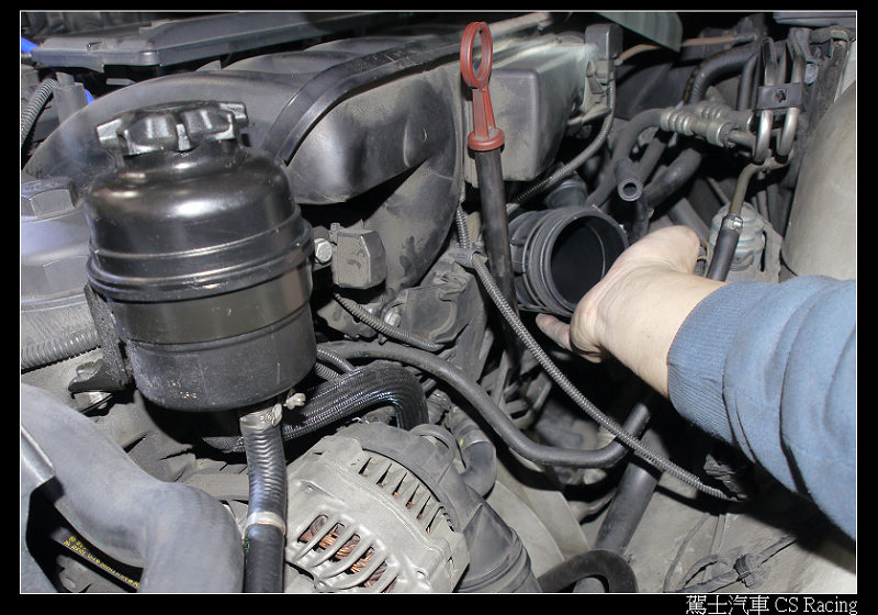

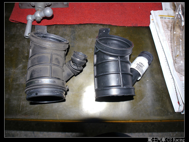

節氣門 提速器軟管老化斷裂
歐系車的工作溫度較高 塑膠、橡膠材質的管路年限一到就容易老化斷裂

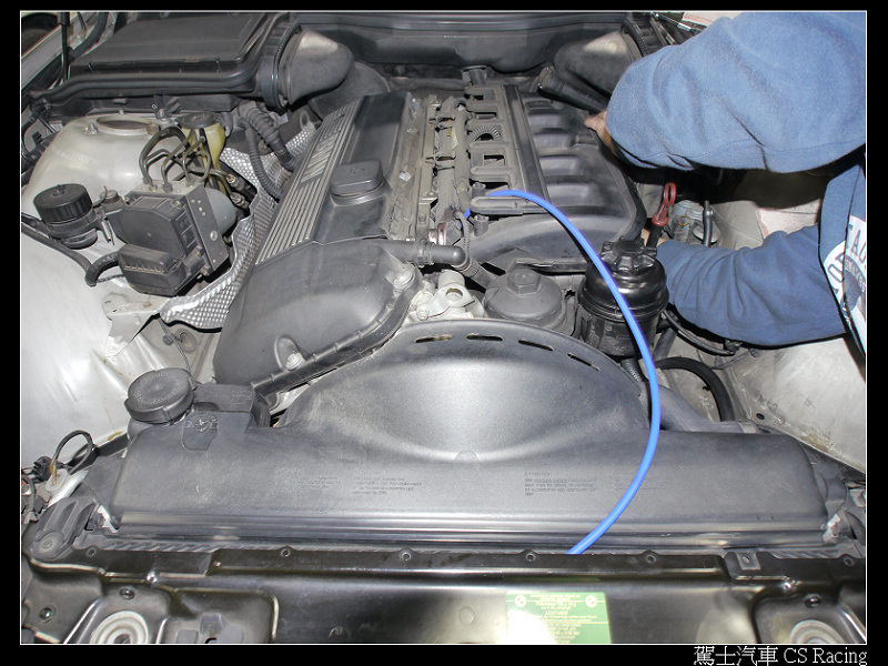

節氣門清潔 節氣門墊片更換

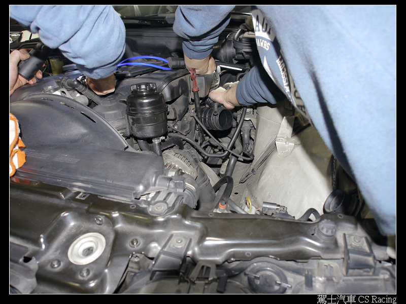

這一段由於空間的關係 特別難更換 = =
BMW Fuel pressure Control Valve 3.5bar
汽油調壓閥 功能是穩定汽油壓力及調整壓力反應這兩部分

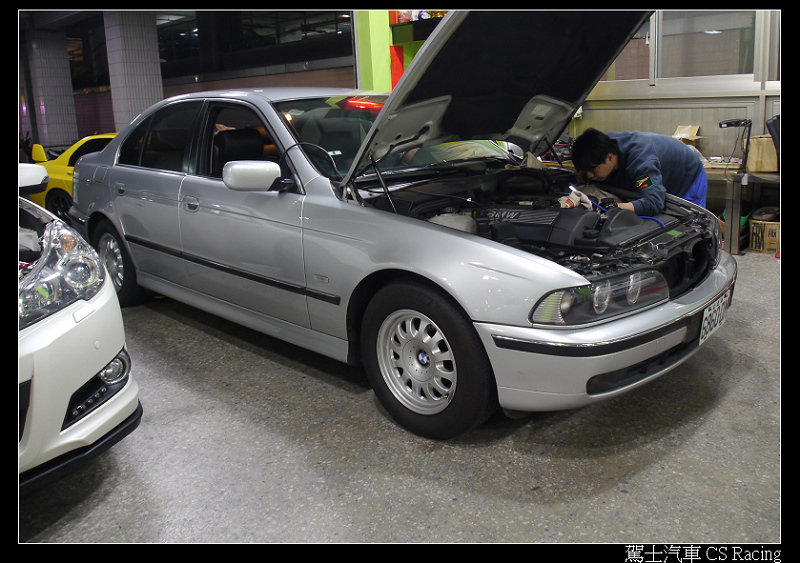

稍候將管路接好做最後測試 就可以交車了^^
