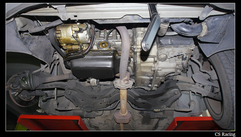

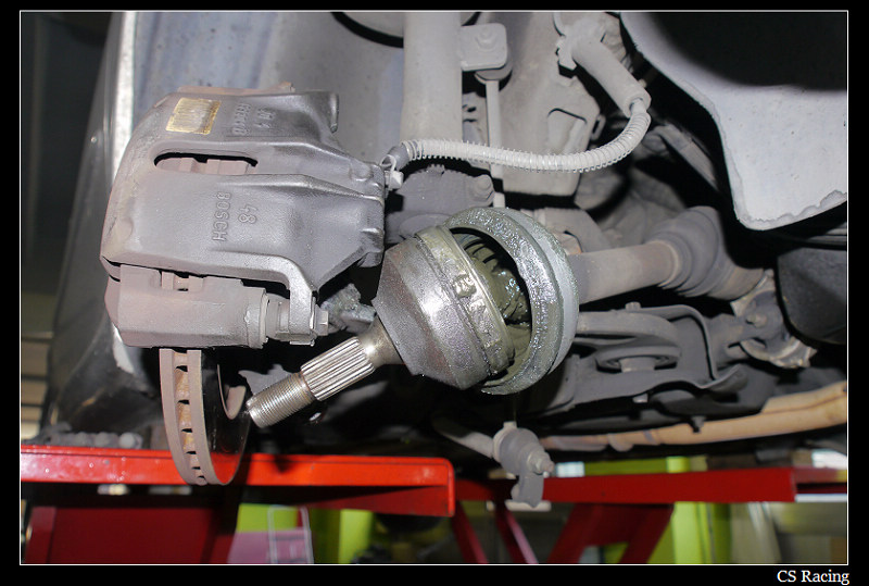

聽聞傳動軸漏油也有一段時間了...忙碌的車主 終於進廠了

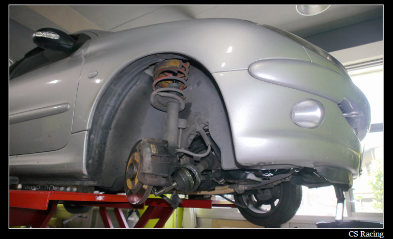

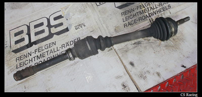

比想像中嚴重的多 希望沒有造成更大的損壞 首先要拆卸整修了

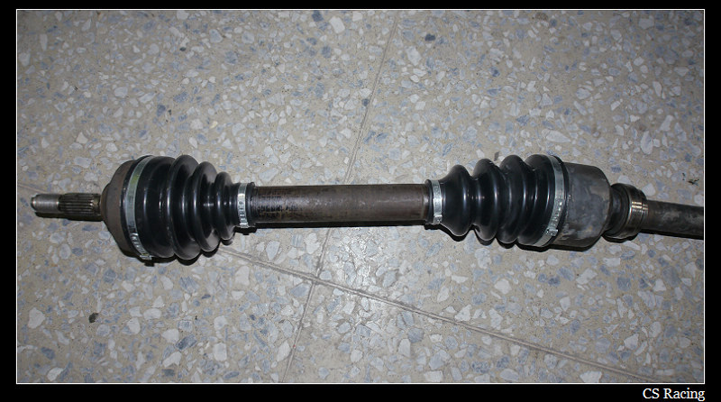

另一側也出現裂痕了 為了避免不久後再次要拆卸傳動軸 內/外防塵套要一併更換
整修完成的傳動軸

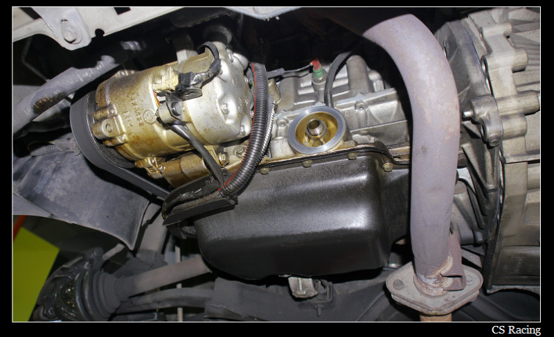

檢查後發現有漏水..漏油...的情況

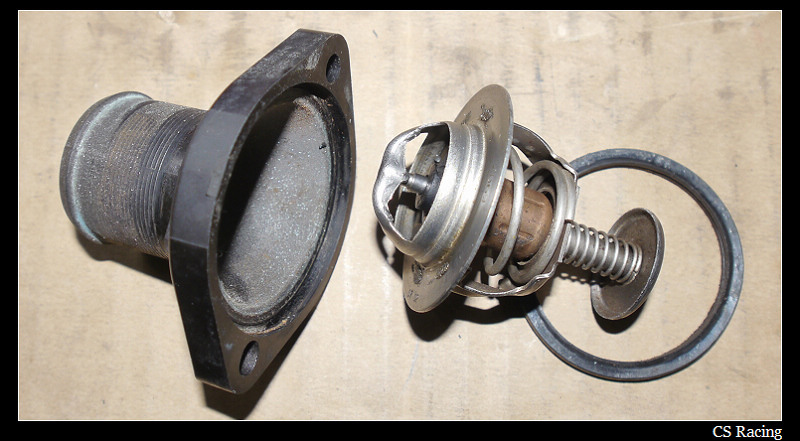

水箱蓋及節溫器都有老化的情況

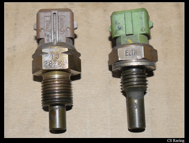

水溫風扇開關及水溫sensor也需要更換

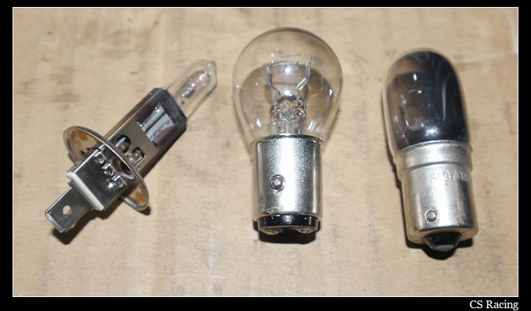

燈泡也燒掉不少個 今天要一併做更換

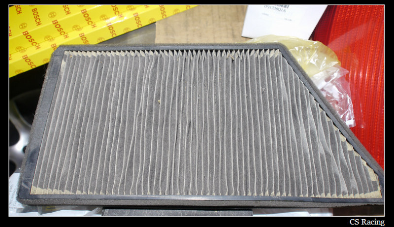

一年多未更換的空氣心

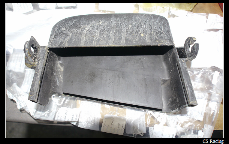

正時上蓋也需要更換
