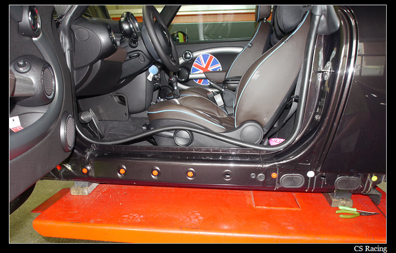

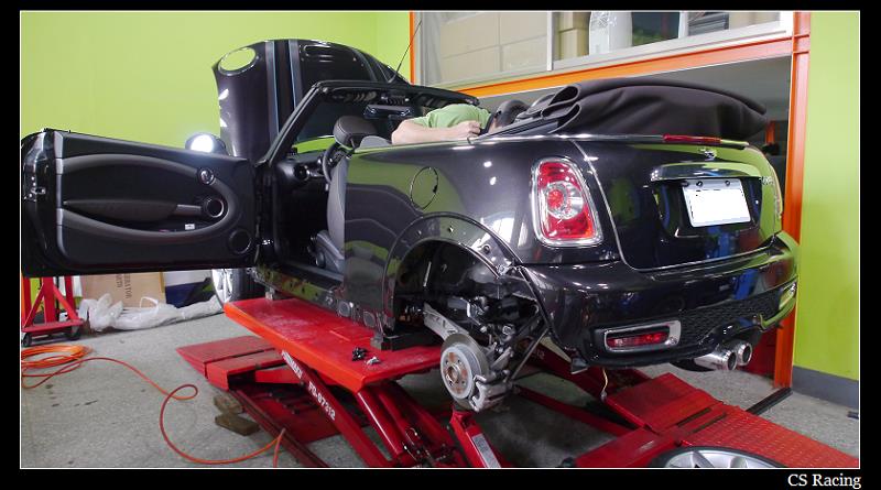

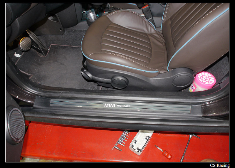

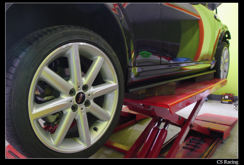

前後輪弧.前後下巴要改為跟車身同色 因此拆卸就是大工程了
特別是側裙上有許多一次性的飾板扣 拆卸後就要做更換

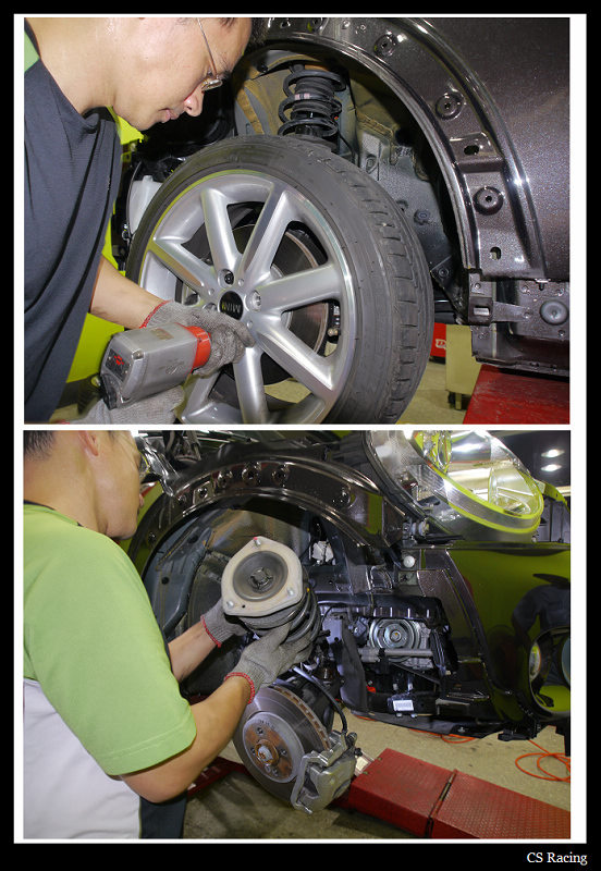

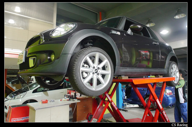

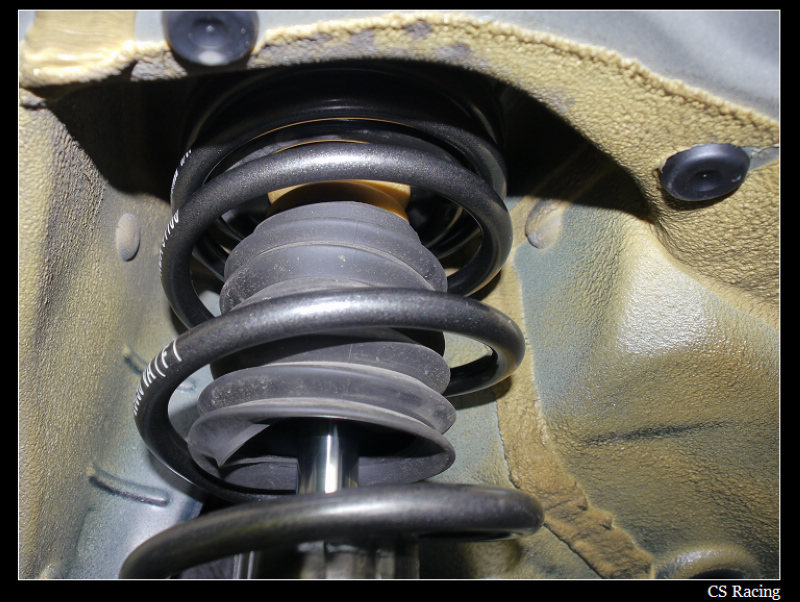

全部都卸除了 準備送烤漆 接著要更換 H&R短彈簧

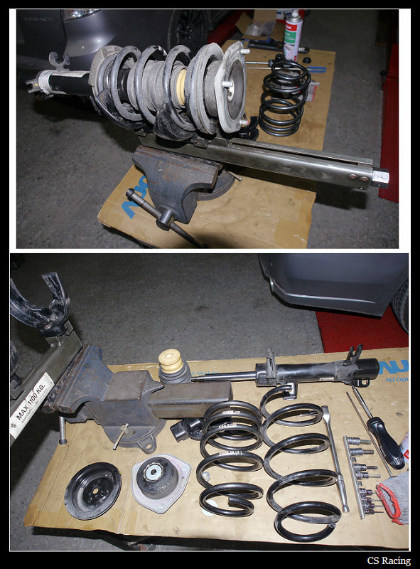

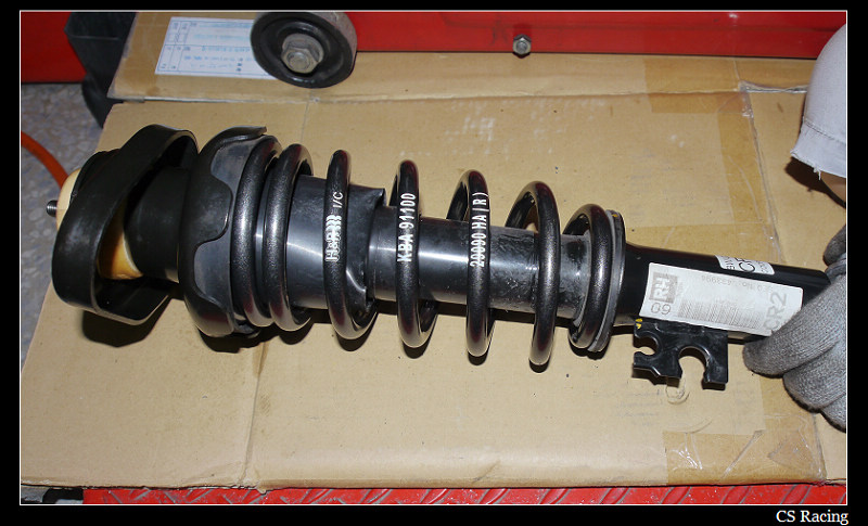

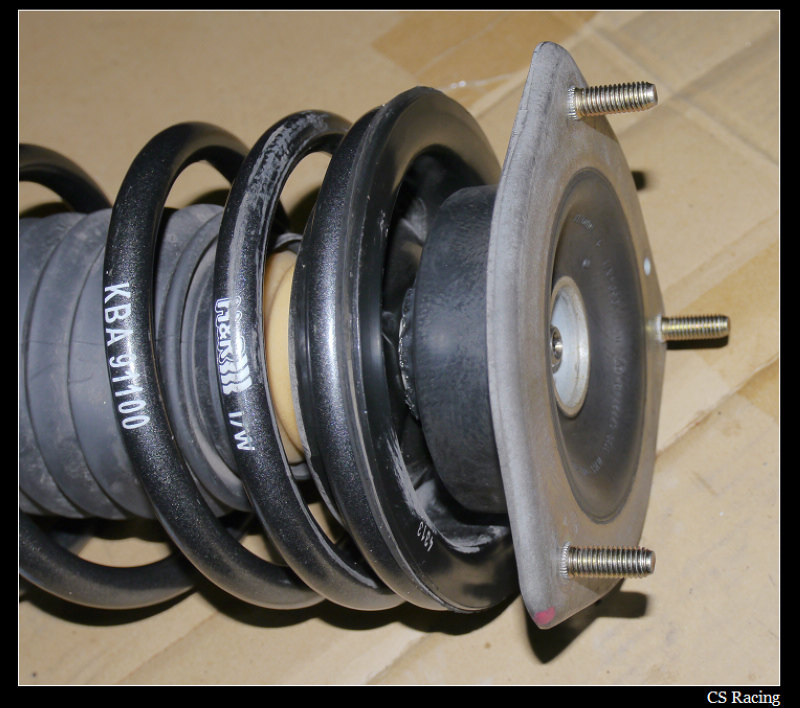

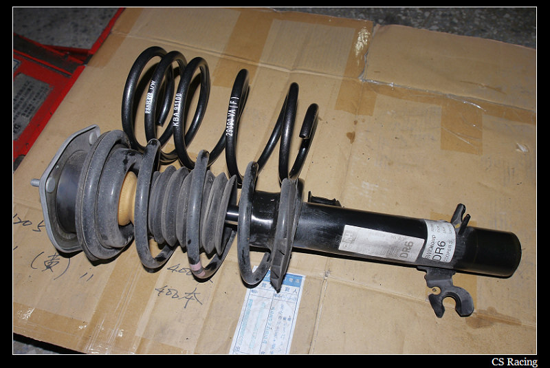

H&R R57短彈簧
需要分解避震器才能安裝

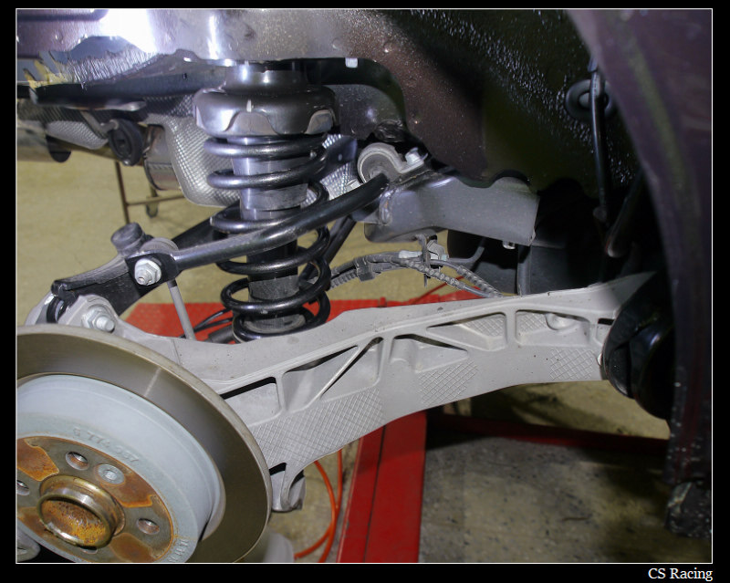

接著是後彈簧更換

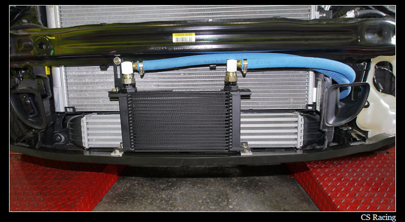

MINI Cooper S Highgate 蘊藏184hp的動力 油溫自然是動不動就破百...

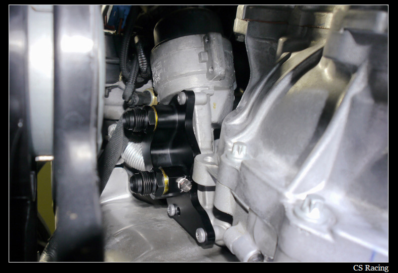

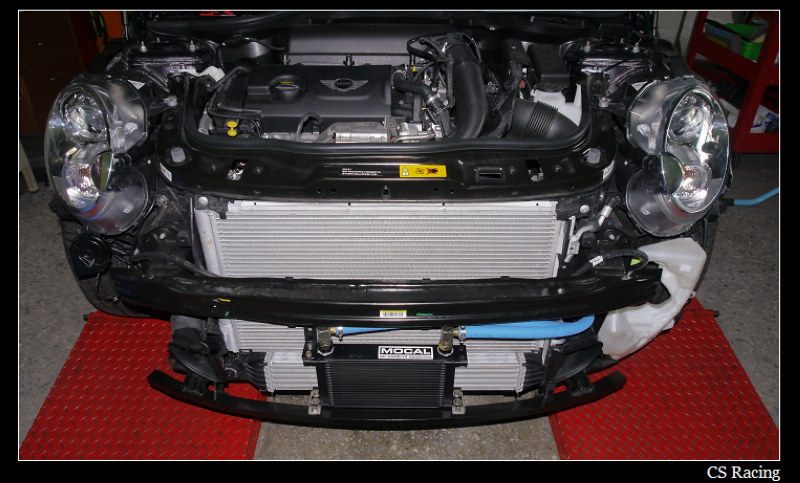

此時機油冷卻器當然是最好的選擇 但MINI...空間極度有限的
如何完美配置機油冷卻器達到最佳的降溫 同時廢除原廠水冷系統 施工上難度頗高
將冷卻器配置於此撞風 能最有效的降低油溫 而進氣溫度的降低就要靠水噴射了
MINI R57專用的機油冷卻器轉接座

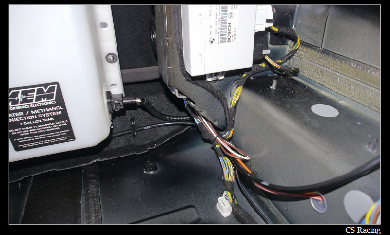

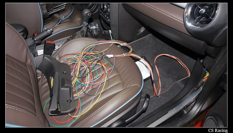

接著要配置水噴射
水噴射主要的功能就是降溫
進氣溫度是決定引擎輸出效能的重要因素,特別是進氣溫度較高的增壓車款更為重要,
水噴射將霧化的水霧噴入燃燒室後可以帶走大量的溫度,達到有效的降溫功能。
水噴射系統除了降低引擎工作溫度、有效控制進氣溫度外,還有著許多好處,
安裝之後不但能夠吸收汽缸內大量熱能,如此一來也能有效減少引擎爆震發生的可能性,
且對於改裝車輛來說,溫度與爆震情況降低後就可以將點火更為提前或將增壓值增大,
對於性能上的輸出還能更為直接。
安裝水噴射系統後,進入引擎的空氣密度與燃燒後的溫度都會改變,
因此空燃比與未安裝前相比會完全會不同,電腦調效上也必須注意。

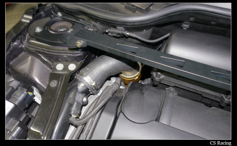

水噴射如何安裝配置設定更是重要 安裝在最佳位置自然效益更高
MINI的進氣管路都是塑膠材質 不適合直接開孔安裝
因此我們花了3天的時間 手工訂製了進氣管 一樣以快速接頭方式
直接取代原廠管路也能將噴頭安裝在最佳位置
在陽極加工前 我們加做一道噴砂加工 使陽極後的管路呈現霧面質感
表面"土豪金"陽極加工 防止鋁合金氧化
保持快速接頭的方式手工訂製 最能夠提昇完整度

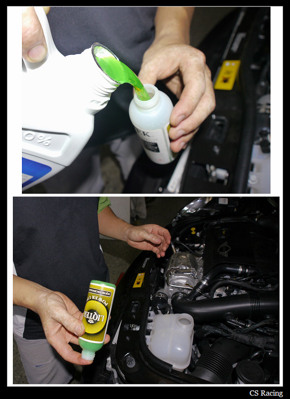

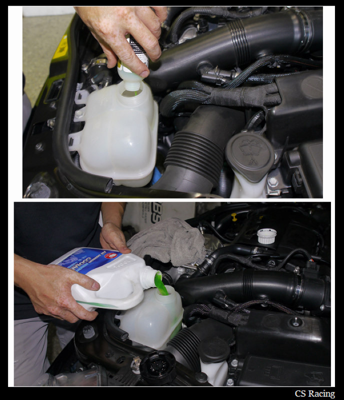

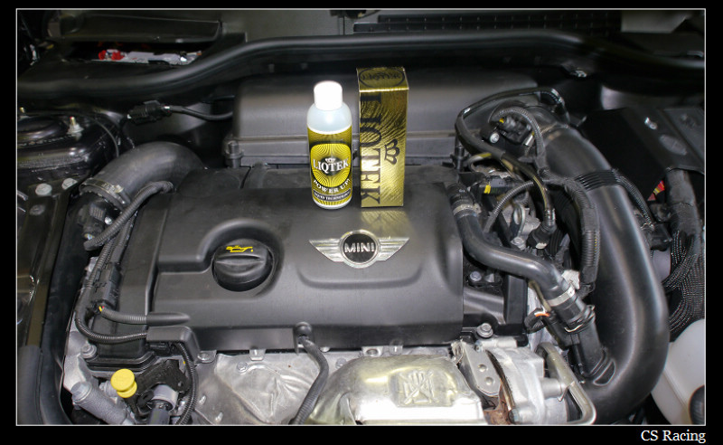

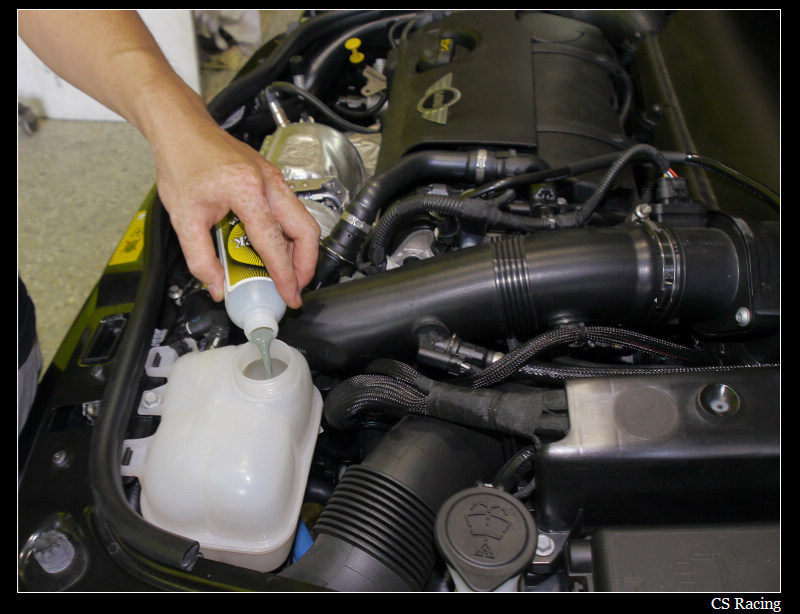

LIQTEK 水箱靜電消除液
消除引擎運轉後,活塞、活塞環與缸壁磨擦所產生的大量靜電。
靜電會造成燃料分子吸附在缸壁上,消除靜電能使燃料經由噴油咀
充份的性能提昇,引擎轉速越高效果越見明顯。
這款由日本LIQUID TECHNOLOGY耗時所研發的”LIQTEK水箱靜電消除劑”
清楚的告訴車主們原來提昇動力的方法這麼地簡單 透過日方所提供的取扱說明書
任何消費者都可以輕鬆地體驗LIQTEK水箱靜電消除劑 所帶來物超所值的效果
使用前要充份搖晃均勻
加入少許水箱精充份搖晃再倒入
LIQTEK 我們經過多次馬力機實測 除能提昇冷卻效率 防止爆震 更能提昇動力

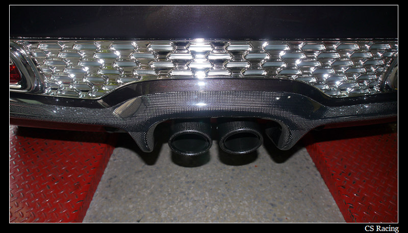

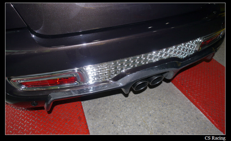

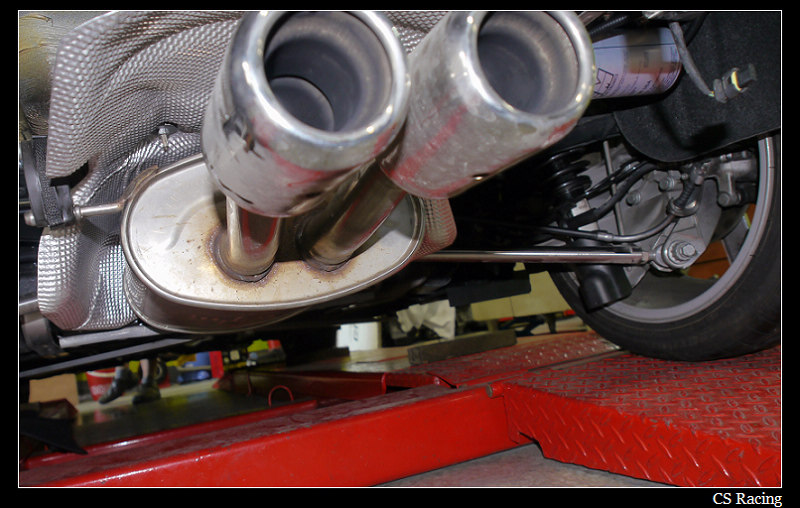

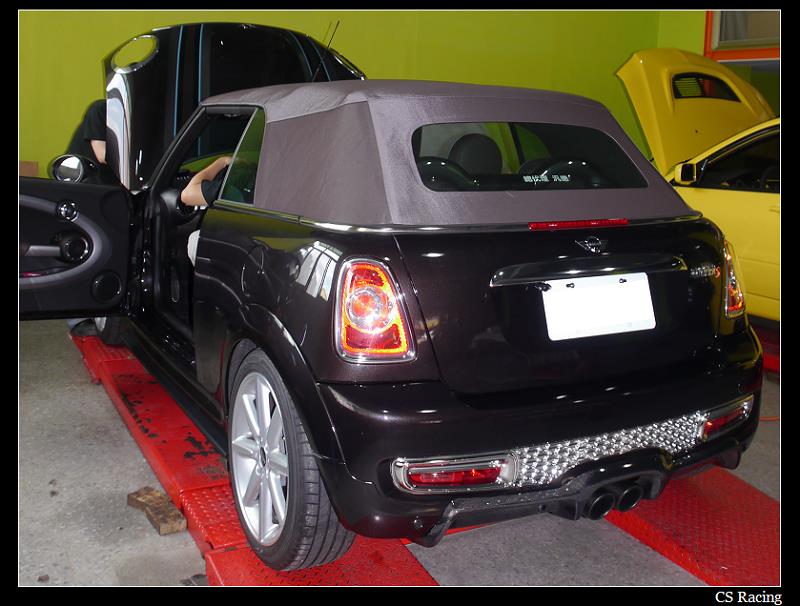

尾飾管稍候要切下重新燒焊 選用碳纖維尾飾管

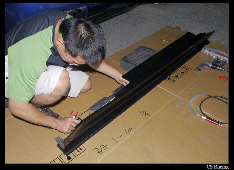

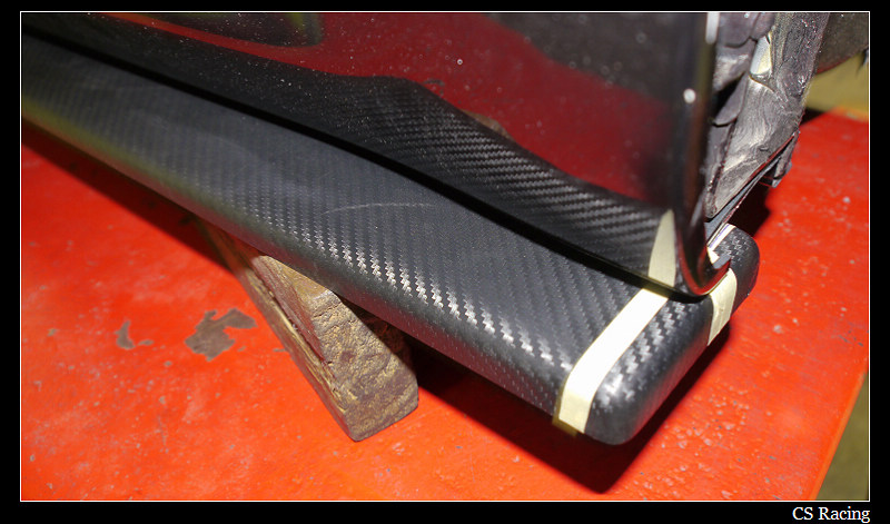

使用其他車款來替用的側裙 需要稍做修改才能安裝

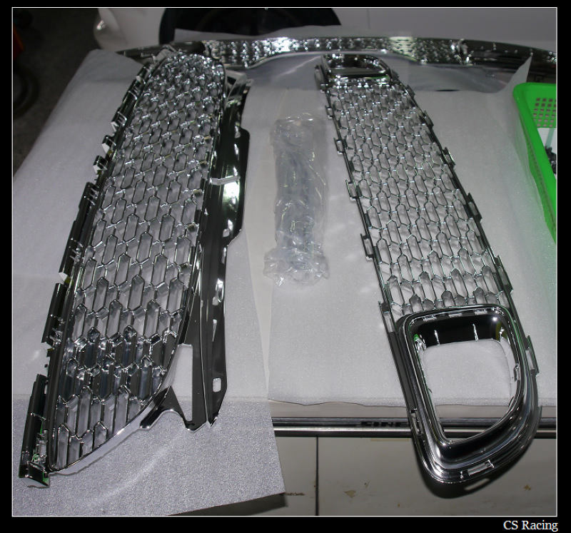

水箱護罩及後飾板要電鍍加工
加工後的水箱護罩

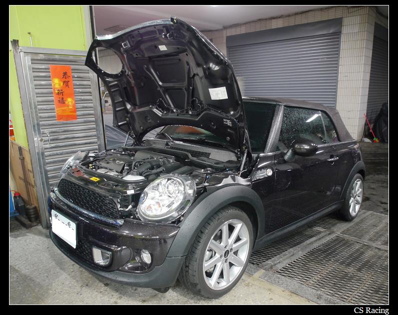

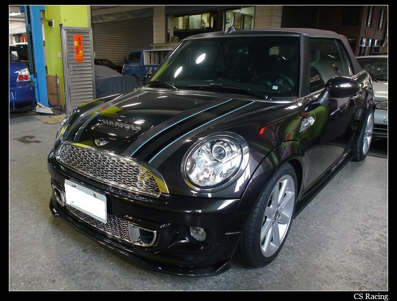

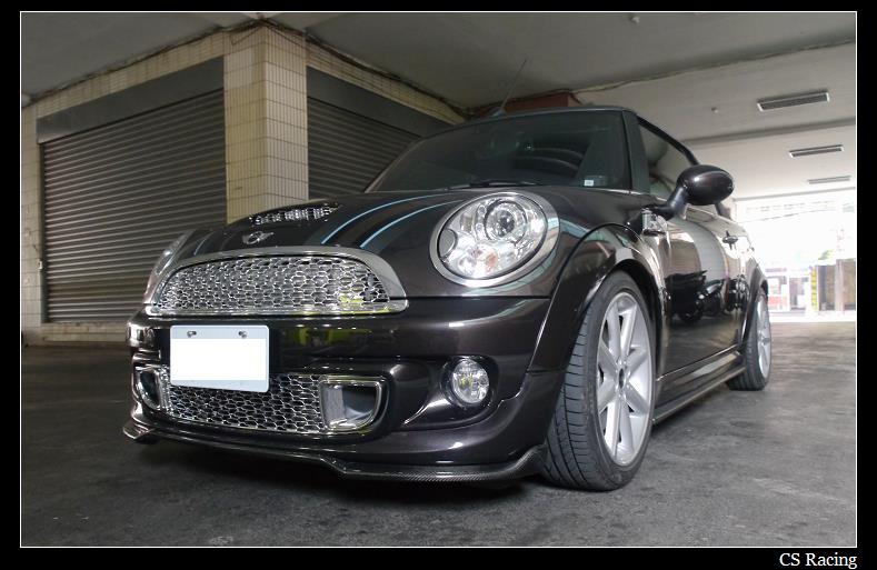

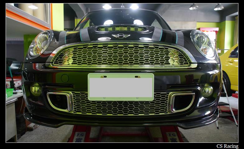

接著就看看最後的完工樣貌
極為有限的空間 為施工增加了不少困難度 整個過程大約花了15天的時間
交車了^^
