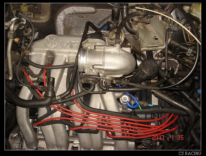

福斯T4 VR6 2.8 保養、點火不良、汽門蓋漏油檢修 訂製鋁合金三通接頭

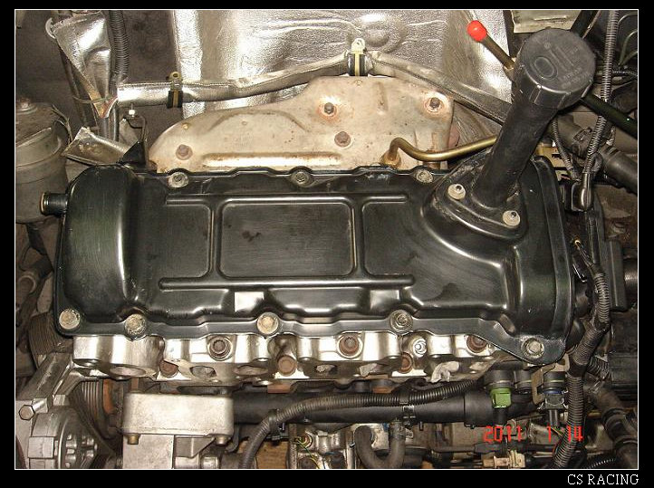

搖臂蓋漏油及點火不良進行檢修

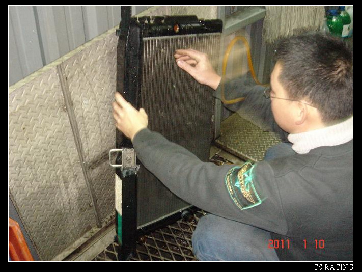

保養 油、水、電、管路檢查

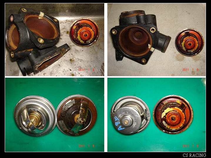

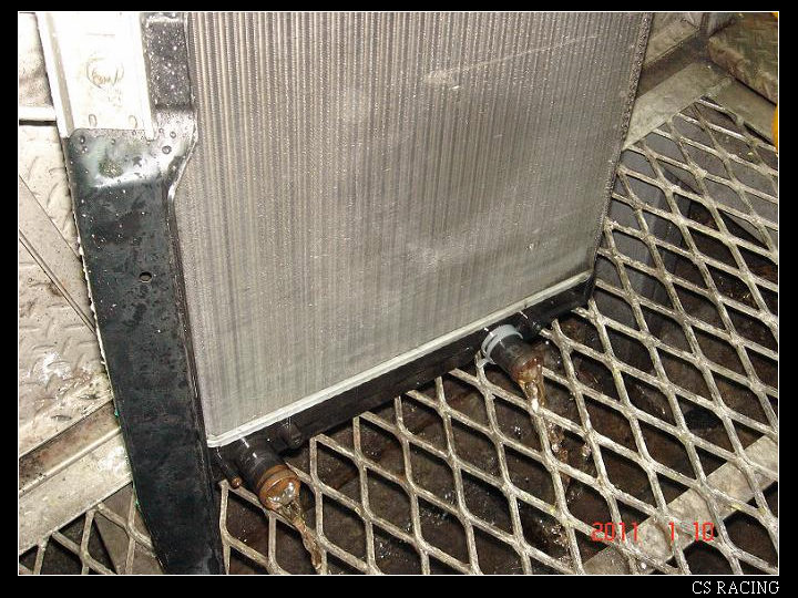

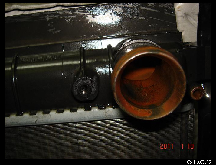

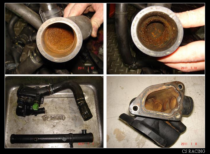

未添加水箱精或未定時更換水箱精 造成的水道腐蝕

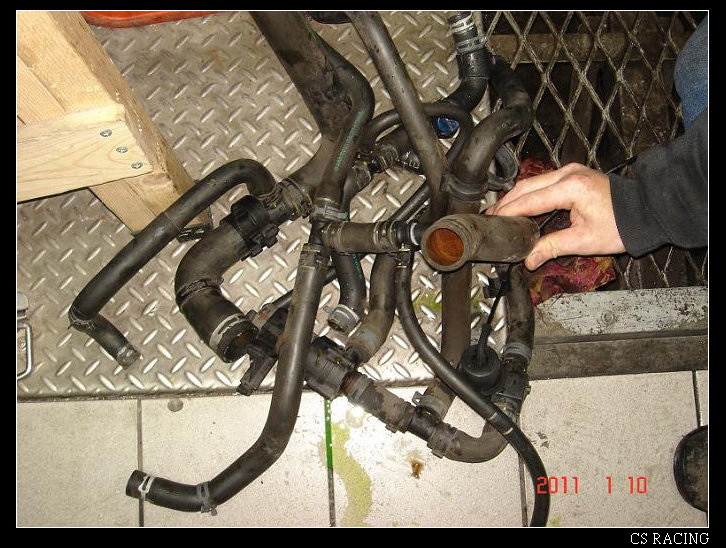

經過多道清潔整理程序過的管路

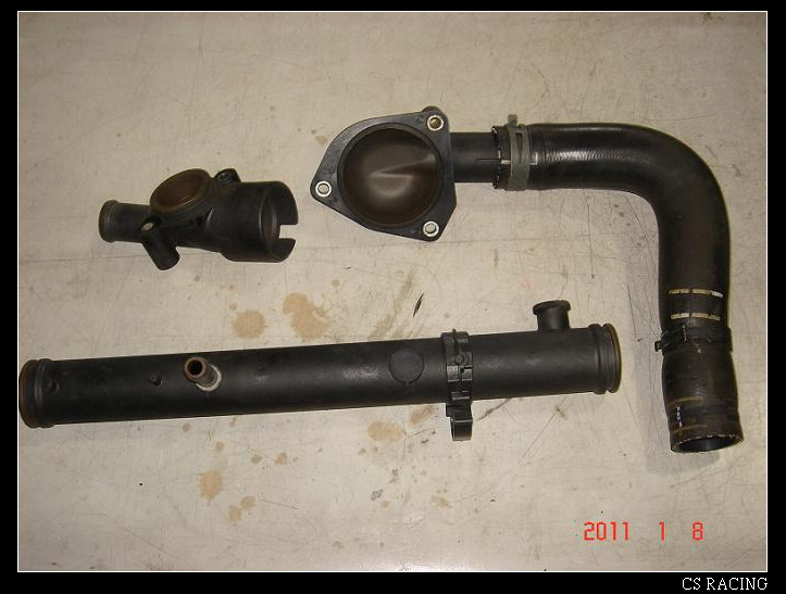

T4最容易因老化碎裂的三通接頭,內含於7D0121156KCV3熱水管總成零件不單賣。 價格不裴
駕士訂製T4鋁合金三通接頭,一勞永逸。

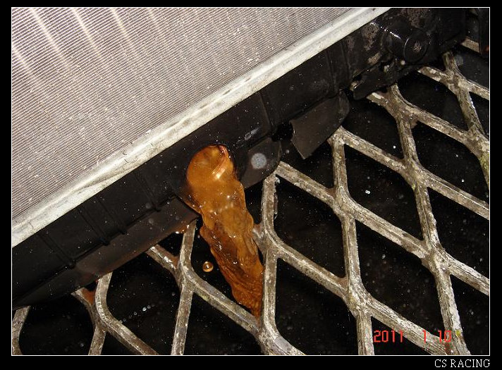

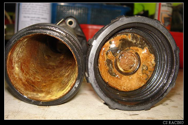

你的水箱精添加了嗎?? 水箱精更換了嗎?? 如果還沒...

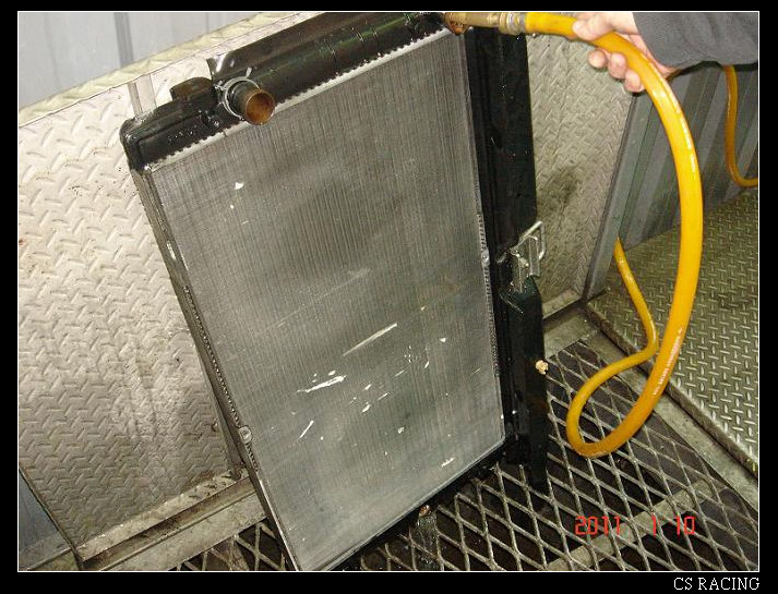

請看看以下的照片 您的"水箱裡"應該是這樣的...
經過不斷反覆的清潔沖洗後的水箱
因車子少開就一年才保養一次,再加上油品太差,結果就如您以下所見 。
這種錯誤觀念會讓您"省小條" "花大條"的 ~

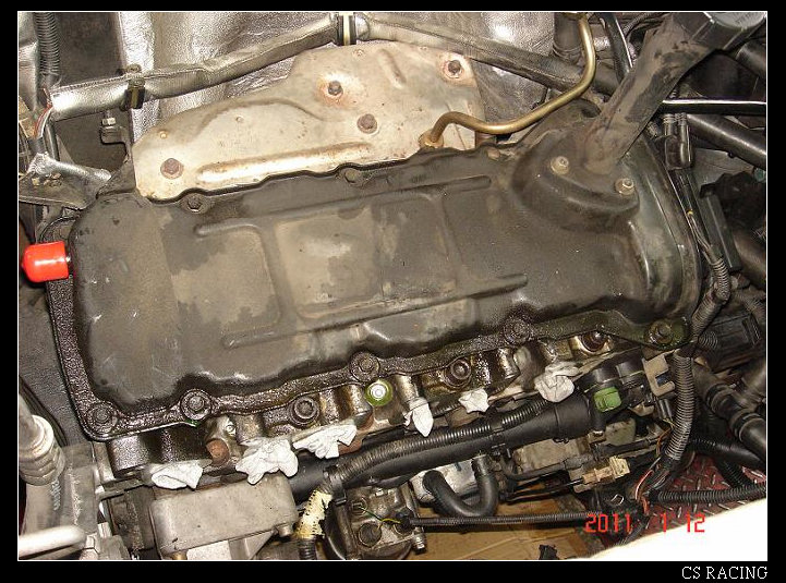

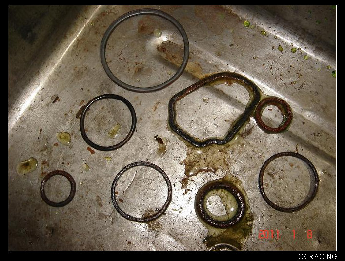

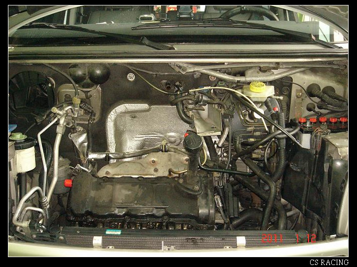

汽門室蓋滲油
機油加油管 加油蓋
汽門室蓋跟墊片是一體的,以墊片膠重新固定,當然拆到那裡就要清潔到那裡 。

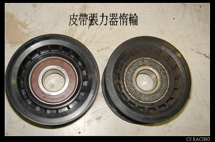

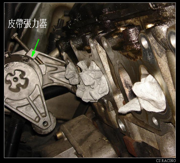

張力器惰輪老化產生異音
惰輪與張力器是總成零件不單賣 以取代型的惰輪更換

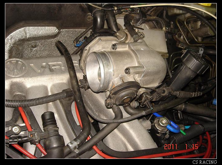

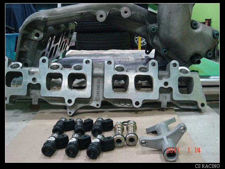

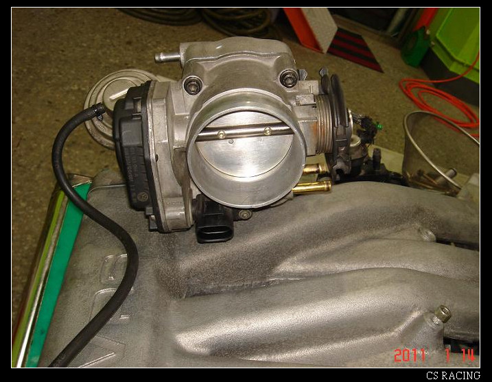

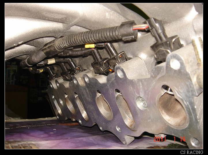

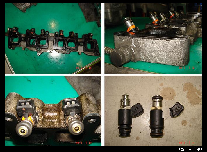

點火系統檢修 歧管清潔
噴油嘴插頭裂開
噴油嘴超音波清洗機清潔
清潔整理後 T4煥然一新
