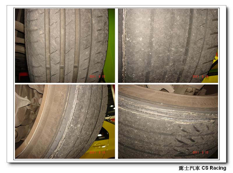

照片中可見 後輪單邊的磨損異常 定位需要重新調整
從磨損程度判斷問題
單邊磨損特別嚴重-可能是定位跑掉、定位角度過大、避震器的關係。
輪胎兩邊異常磨損-胎壓不足
輪胎中間磨損嚴重-胎壓過高
輪胎壽命里程數約在3萬到5萬公里。視使用情況-期限約3~5年。

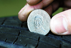

輪胎經過長久磨損後,輪胎刻痕就會逐漸變平,造成抓地力不足,影響行車安全,
輪胎刻痕深度最低限度為1.6公分。
以十元硬幣測試,正常輪胎刻痕深度,要超過蔣公像的衣領以上。
