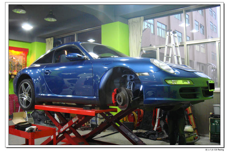

2008年出廠以來首次更換來令片 行駛哩程24,850 km
這次升級選用的是Ferodo Racing DS2500高性能競技來令片 (MADE IN ITALY)
長期關注我們的朋友....應該不難發現駕士一向推崇FERODO
簡單來說,我們以性能、安靜度、價格、耐用度各方面評比,CP值相當高。

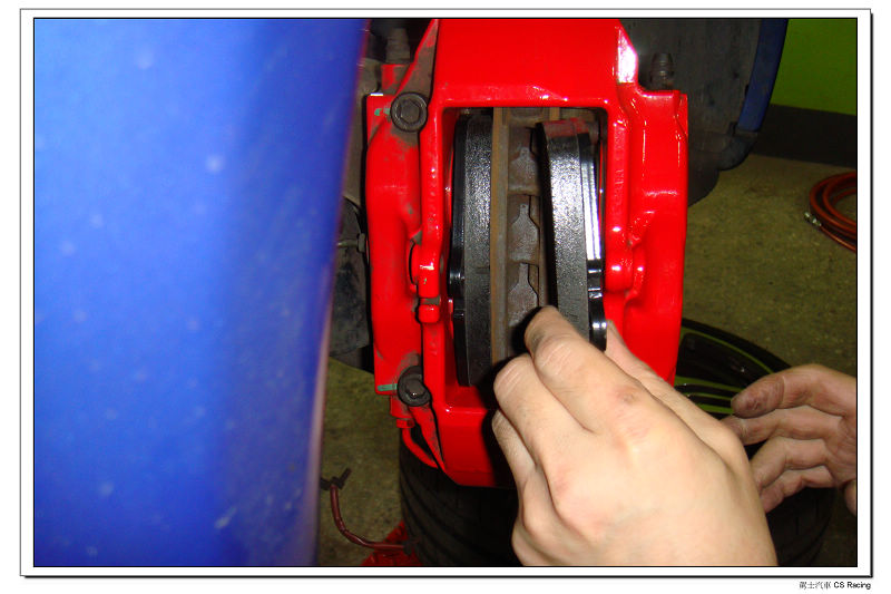

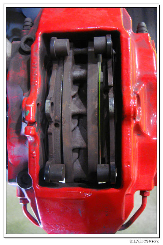

PORSCHE原廠卡鉗搭配JURID煞車皮

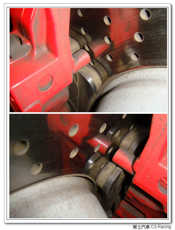

來令片還有厚度 但已經要磨到感應線了 (圖中分別為 前/後來令片厚度)

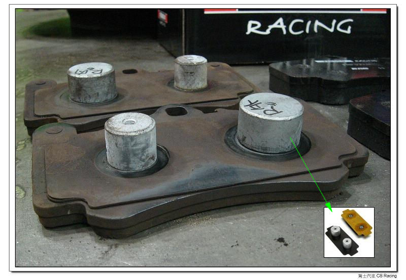

出廠時的JURID來令片有靜音固定栓的設計 (註:圖中右下角所示)

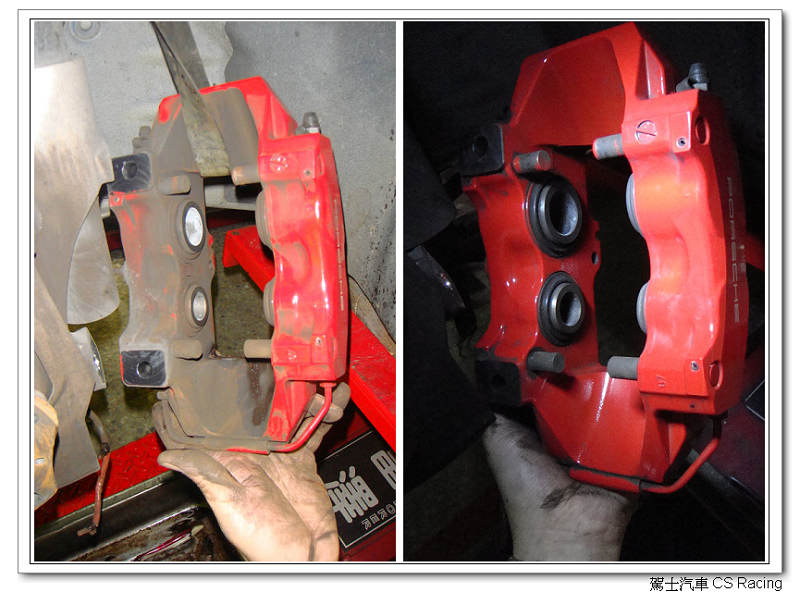

因此首次的更換 無法以抽取方式做更換 需要拆卸卡鉗
卡鉗清潔
雖仍有一定厚度 但由於感應線的設計 會提前拉警報

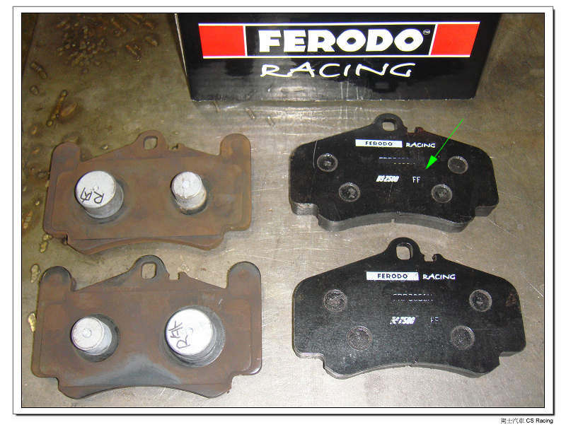

相較於原來令片規格 建議升級FERODO DS2500 讓煞車更精準外又省荷包 一舉兩得
來令片等級有:EE,EF,FE,FF,FG,GF,GG七種
第一個英文字是常溫磨擦係數,第二個英文字是高溫磨擦係數
磨擦係數E<F<G 系數與噪音成正比 GG一般為競技或賽道用。

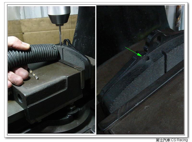

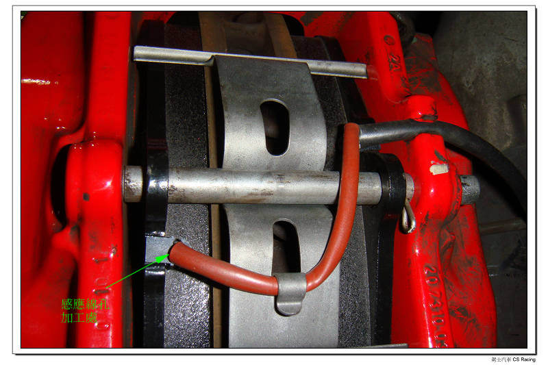

來令片感應孔加工-由於是改裝的來令片,並沒有設計感應線孔。

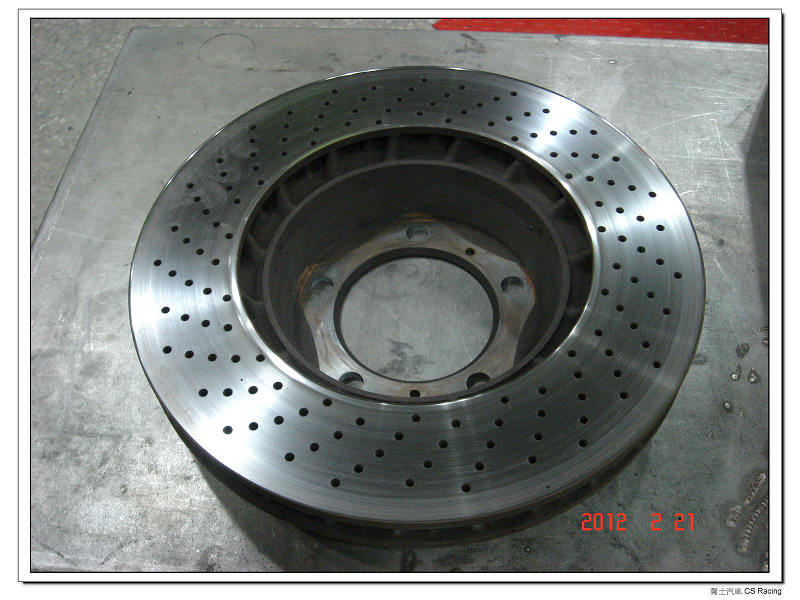

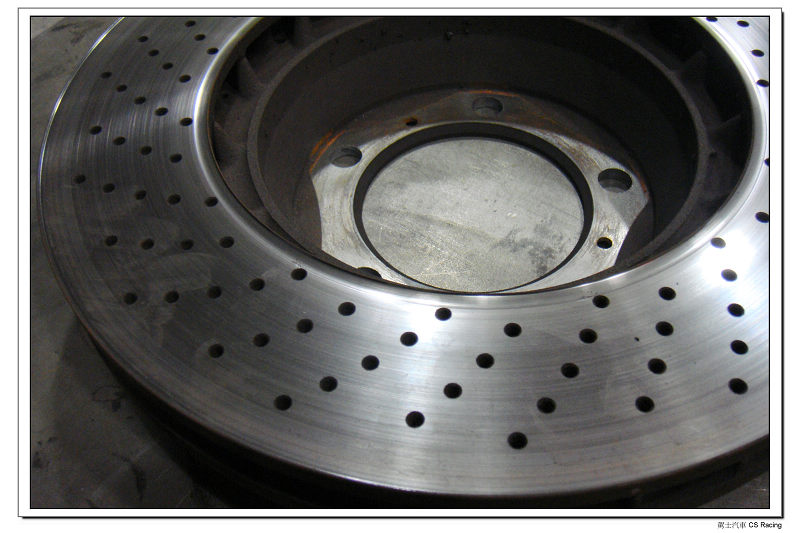

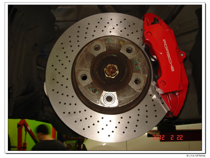

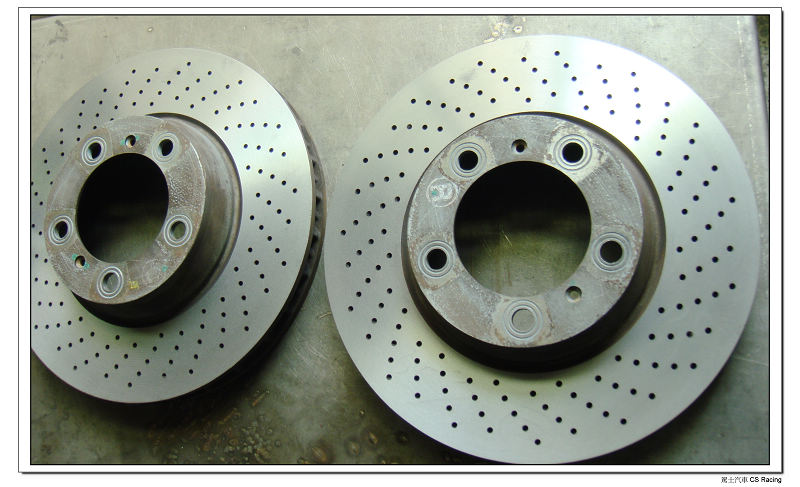

盤面吃溝的情況嚴重
厚度允許的情況下 可將盤面車平 (僅限1次) 延長使用壽命

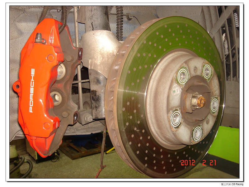

車平面加工 - 煞車碟盤車平加工後回復了平整的表面

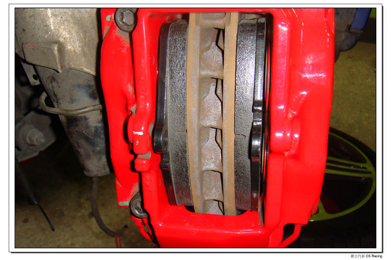

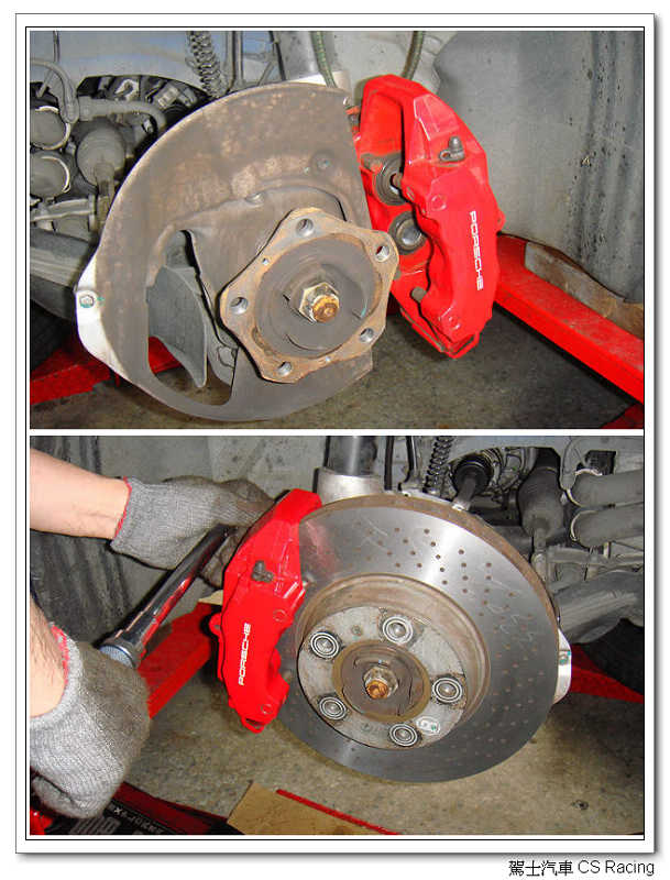

碟盤安裝 卡鉗固定
來令片安裝

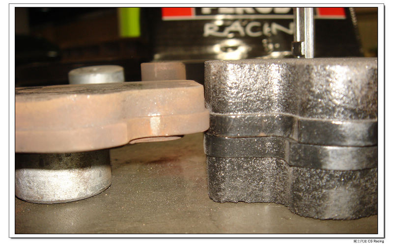

單看外表就可知這個皮含金屬成分高,也就代表磨擦系數高(較會咬盤),
較高的工作溫度 制動力更好,當然也有輕微的噪音
就我們的經驗,DS2500除精準的性能外,咬盤吃溝及耐用度與道路來令片差異並不大,
噪音部份即使是比較敏感的車主接受度也非常高。

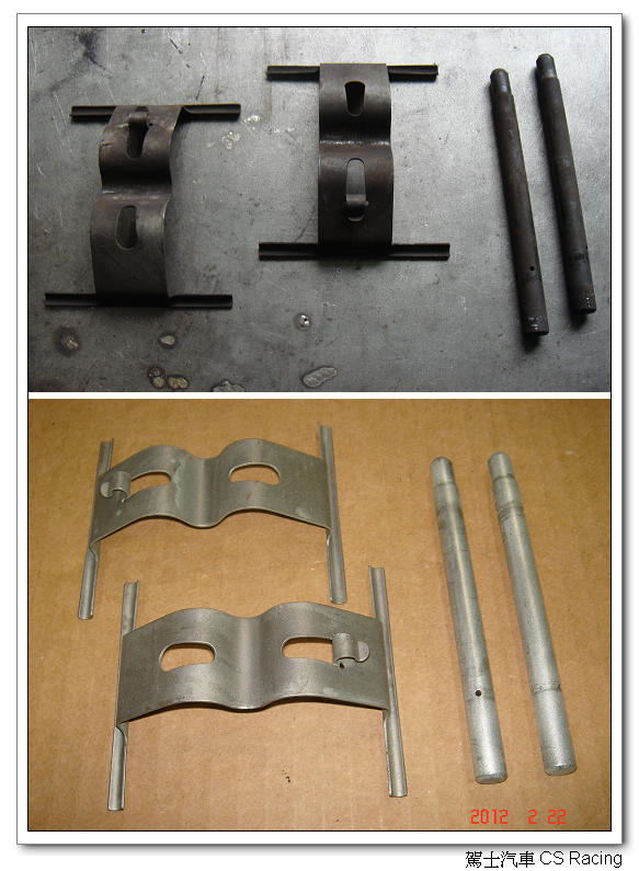

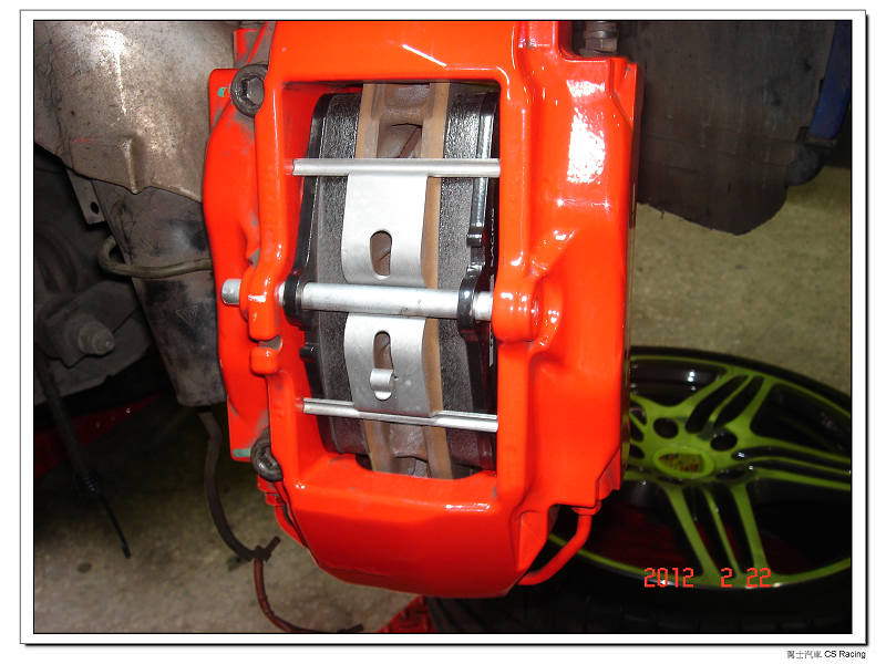

Brake Pad Fitting Kit Set
來令片固定彈片及固定插銷 噴砂除鏽 前/後
安裝固定完成

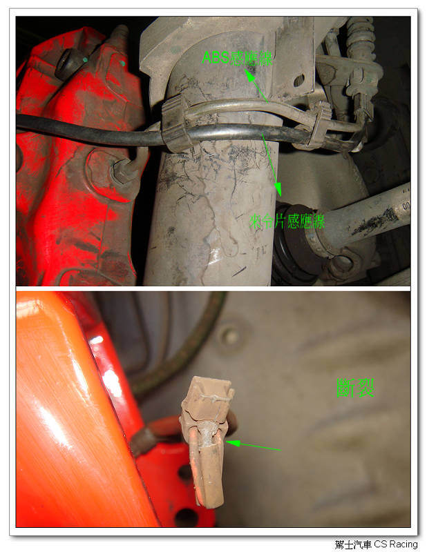

感應線老化 雖尚未出現故障碼 但恐怕很快會出現錯誤的訊息 導致車主誤判
Brake Pad Sensor 煞車來令片感應線
依盤面的尺寸 感應線長度也都不相同 Ø330mm 感應線長度約為55cm
