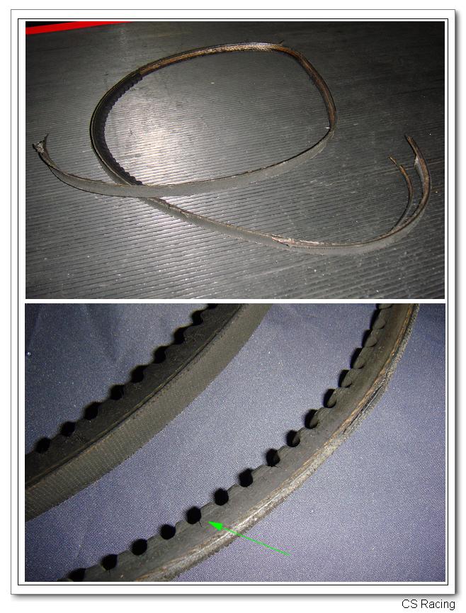

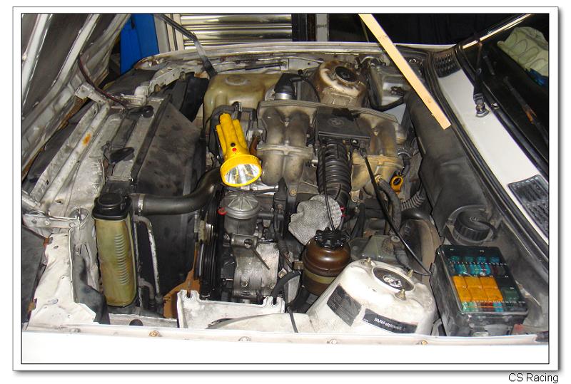

發電機皮帶斷裂檢修

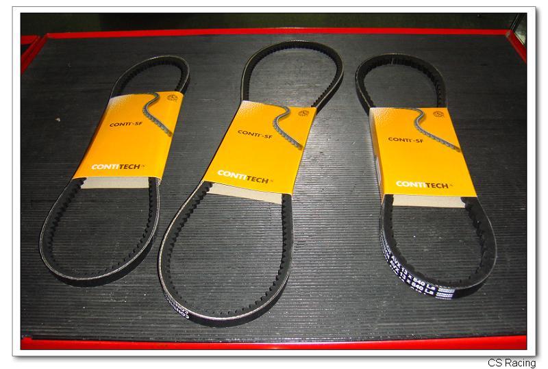

一般而言 歐系車在較高的工作溫度下 皮帶老化的速度也較日系車快
老車用的舊型V型單溝皮帶也比 新型多溝皮帶來得不耐用

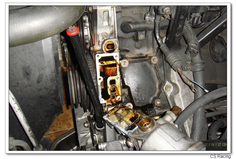

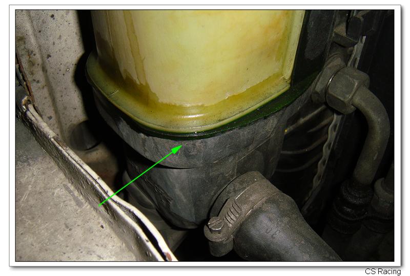

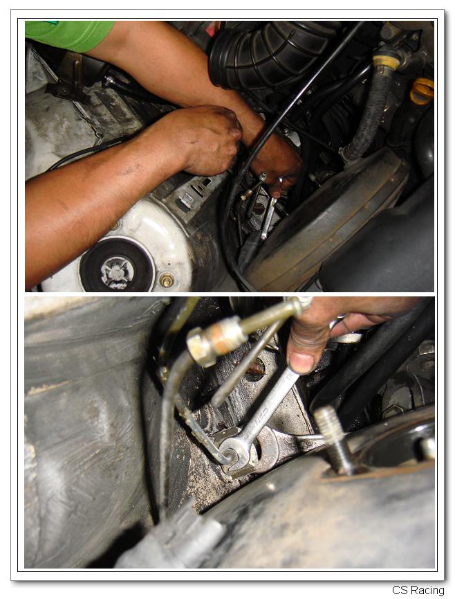

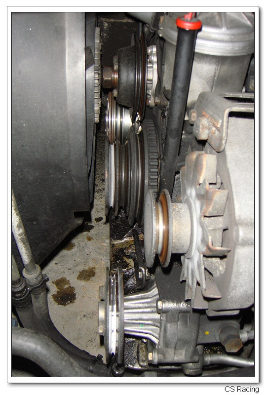

斷裂的發電機皮帶 同期更換的冷氣皮帶 方向機皮帶 也出現裂痕 一併做更換

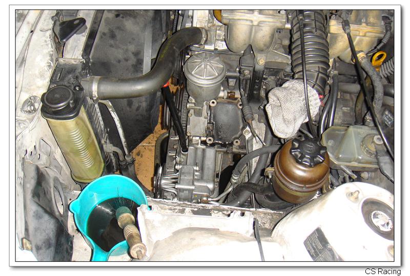

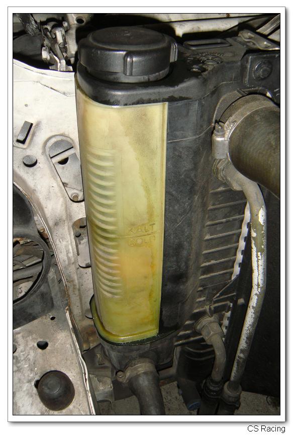

發電機皮帶有帶動到引擎水箱 風扇 水泵浦
皮帶斷裂間接也影響到水溫有抓高的情況

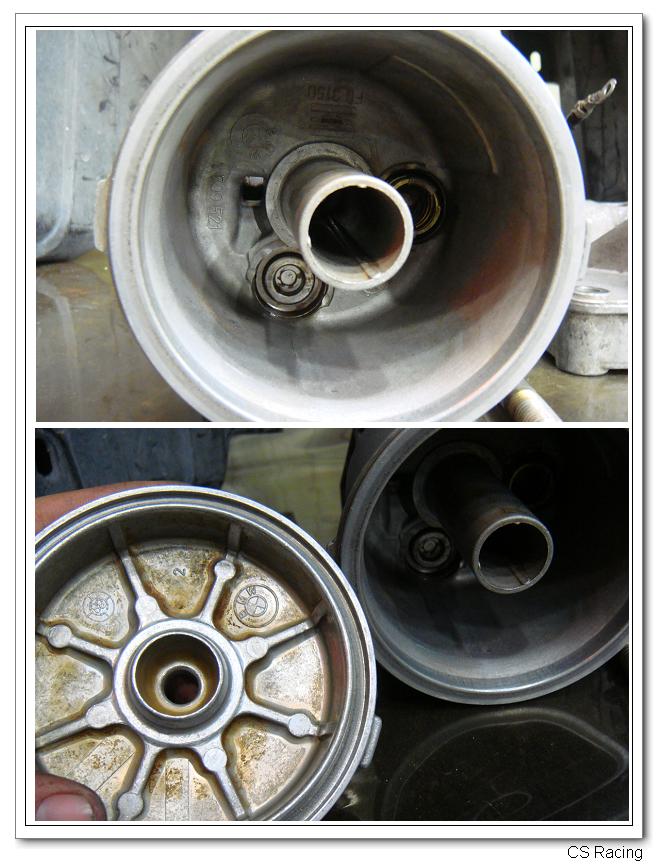

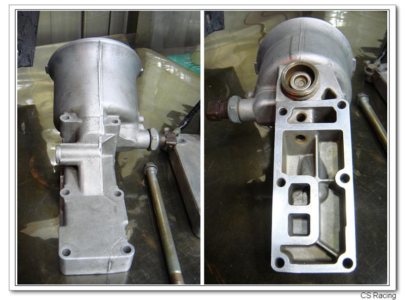

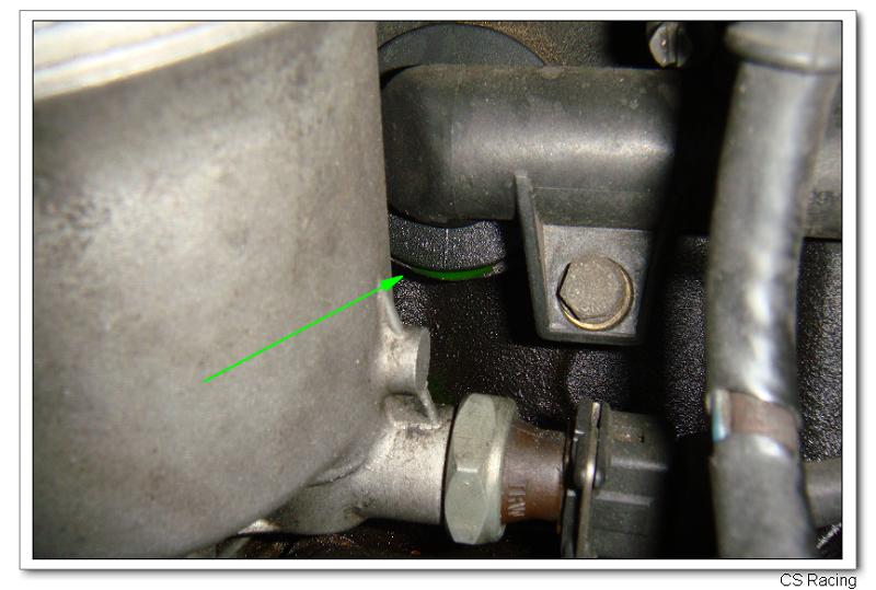

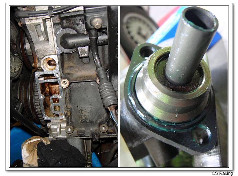

相同的原理 熱水管的O令有老化的情況 也造成熱水管產生滲漏的情況
要更換熱水管墊片必須拆卸機油心座 因此一併將機油心座墊片更換

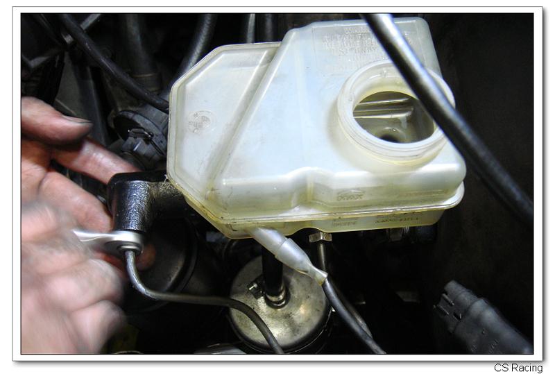

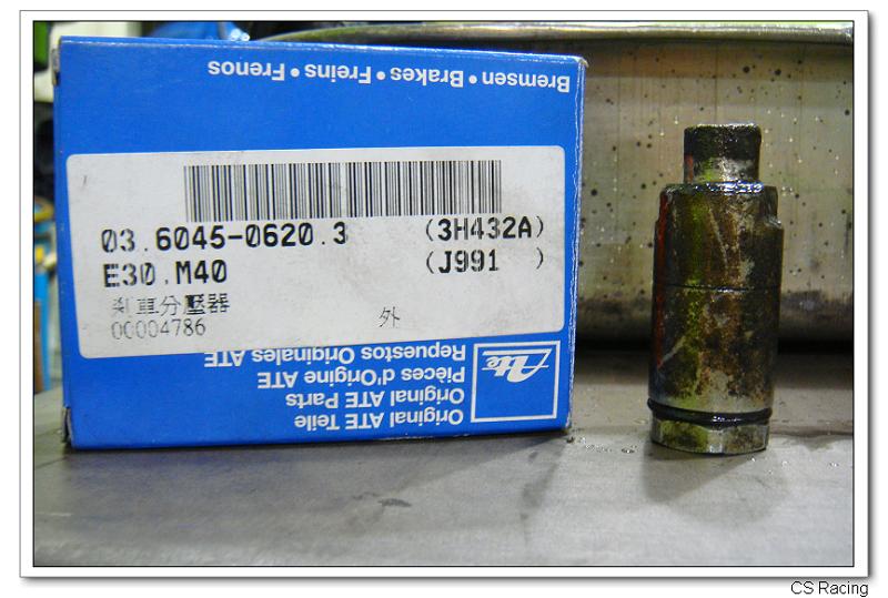

BMW E30煞車分配器更換
