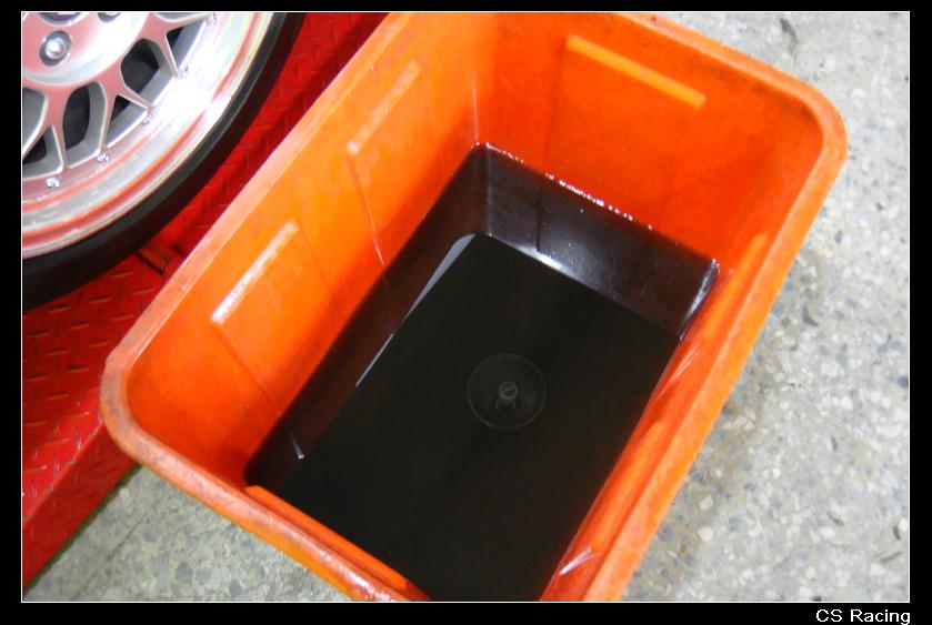

這是二年未做更換的水箱水狀態

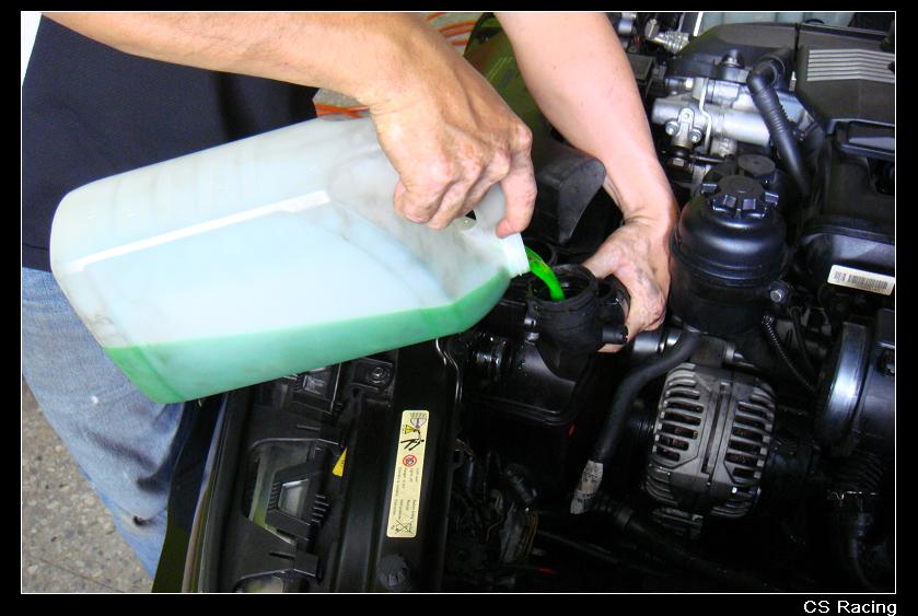

水箱水更換時機:水箱精建議以15,000公里或一年更換一次最佳,
並且加入33%到50%的水箱精(純液),更換時必需連副水箱的水一起更換。

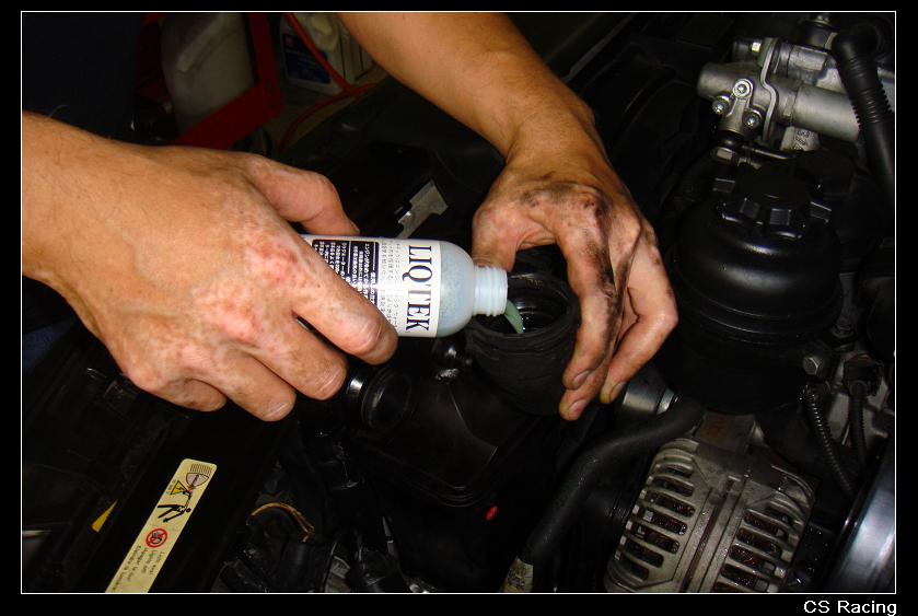

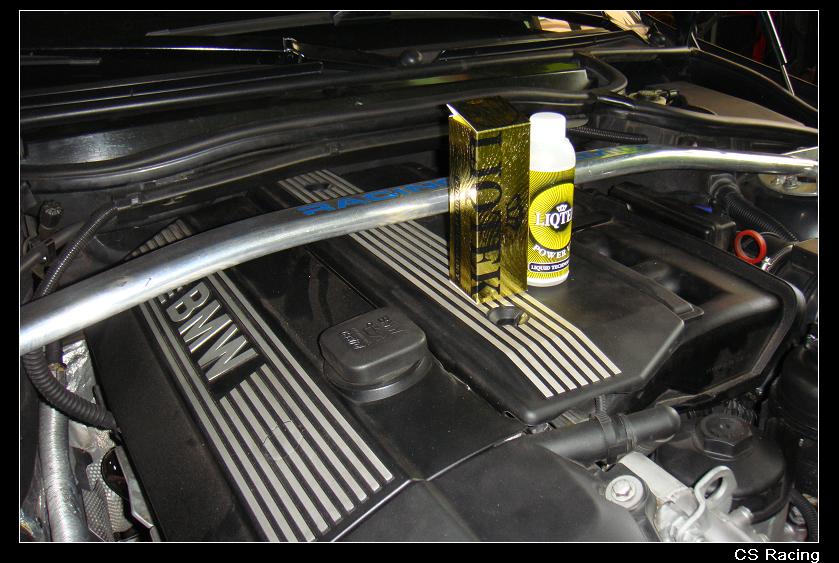

LIQTEK 水箱靜電消除液
消除引擎運轉後,活塞、活塞環與缸壁磨擦所產生的大量靜電。
靜電會造成燃料分子吸附在缸壁上,消除靜電能使燃料經由噴油咀
充份的性能提昇,引擎轉速越高效果越見明顯。

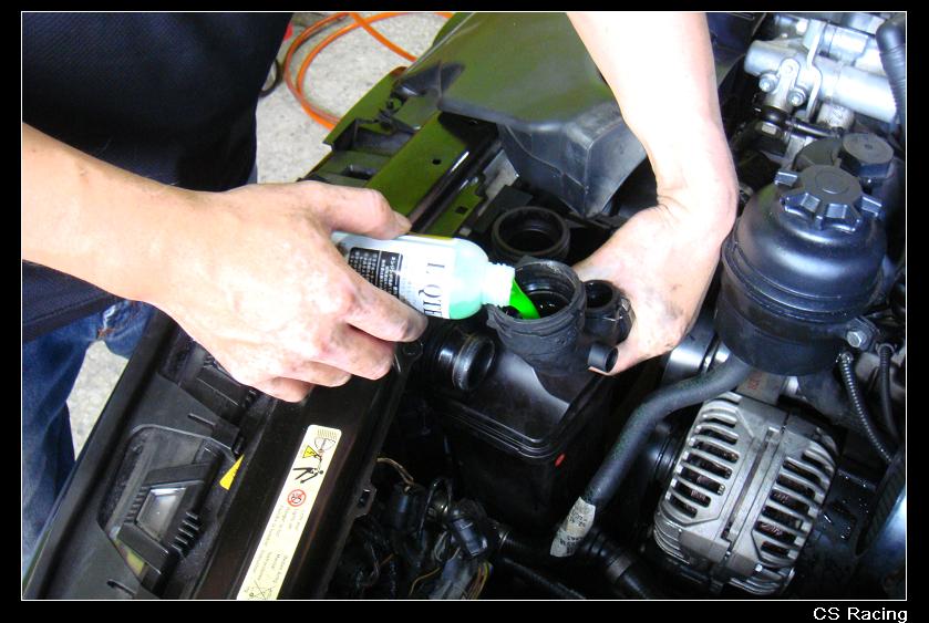

使用前充分搖晃均勻
在空缶內倒入少許水箱精 再次搖晃均勻
100%的水箱精 先稀釋至50%再添加

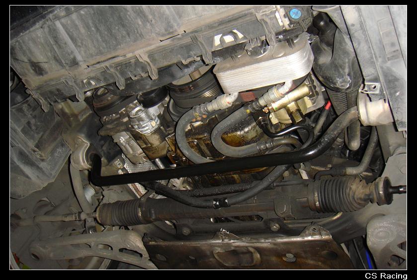

下回要加裝自排油冷卻器 先確定一下空間
