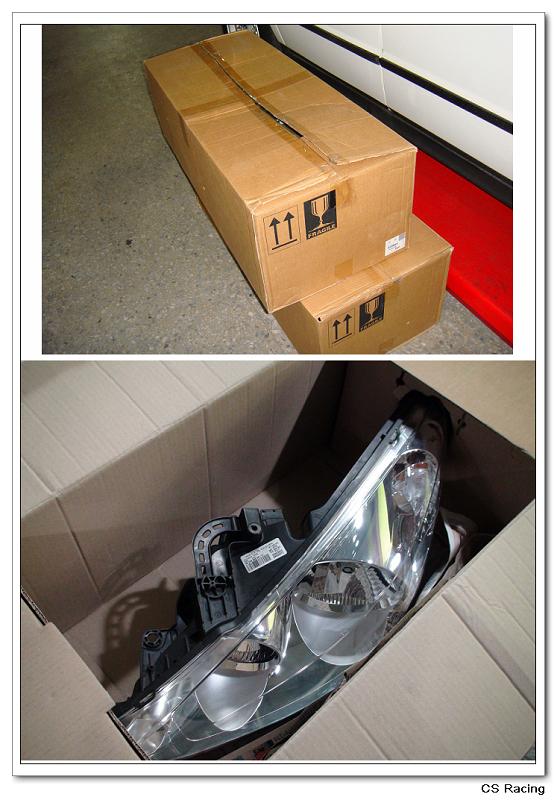

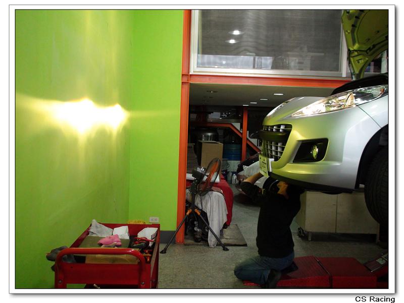

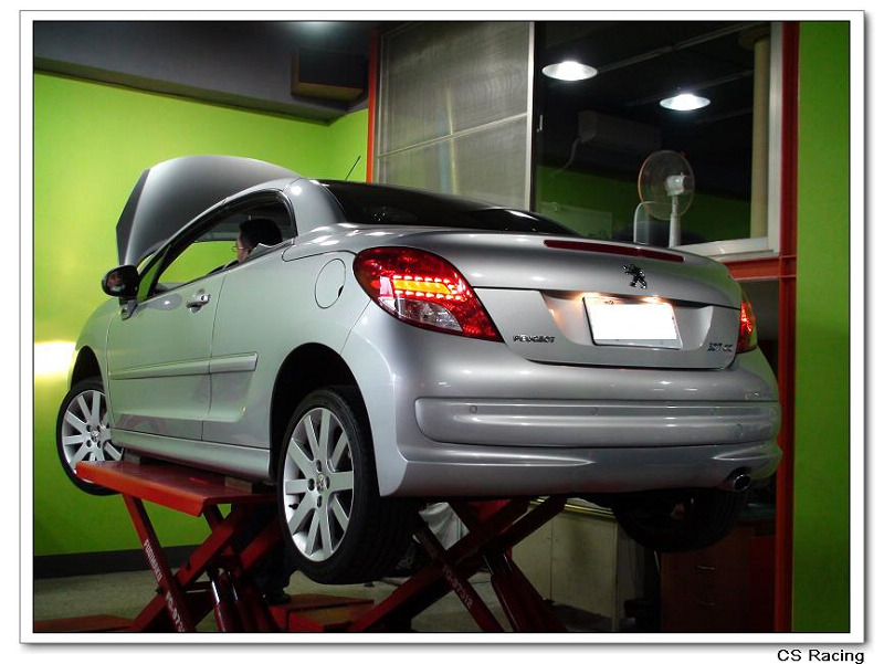

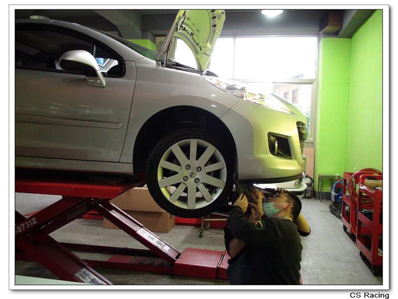

車主特地從國外搬回來的207 GTI魚眼大燈...
207 GTI魚眼大燈 (H7鹵素燈泡) 內部有設計轉向輔助燈功能

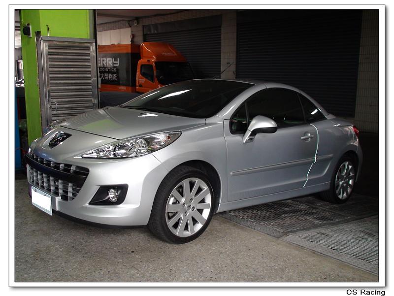

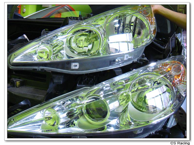

207 CC原廠大燈

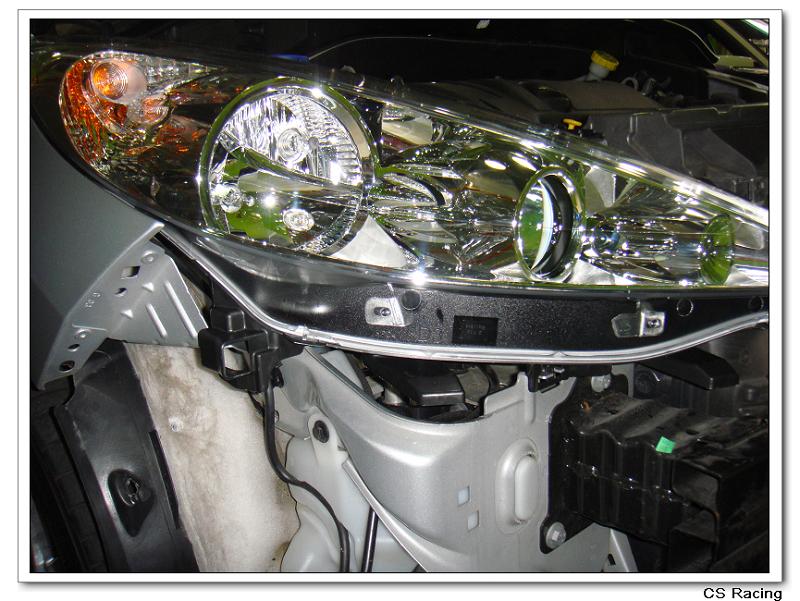

207CC 為7pin 207 GTI為9pin 驅動的電腦也不同 大燈內部的迴路設計也不同
因此直接插上大燈接頭後 只有小燈會亮

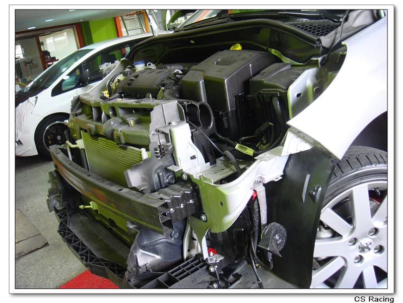

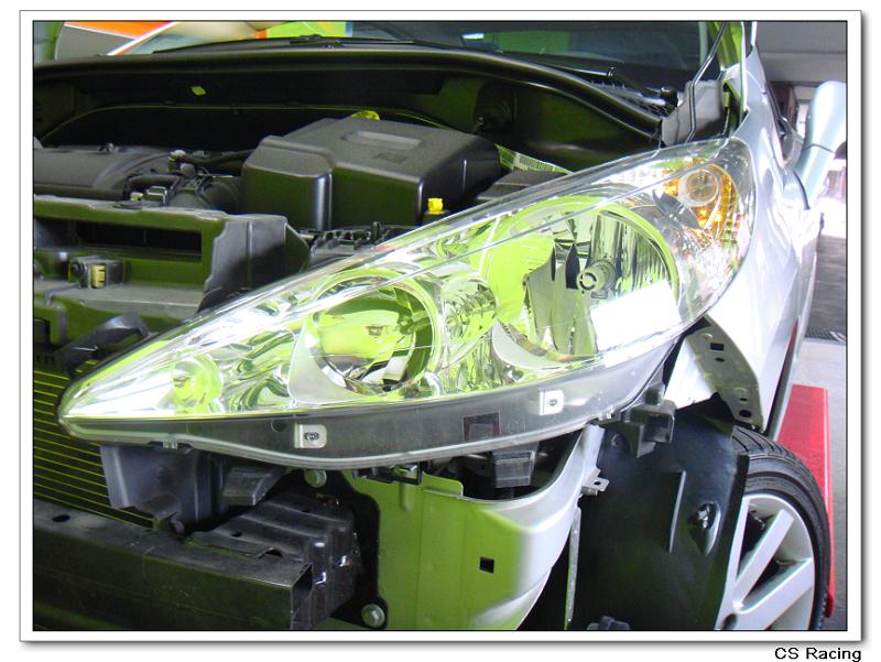

由於車主堅持一定要換上去...我們只好重新查線配線 讓GTI魚眼大燈正常作動
可想而知的就是GTI特有的轉向輔助燈功能207CC的電腦是無法驅動的
考量功率及耗電量問題 只能選擇跟著大燈或是遠燈一起開啟
改為魚眼大燈最大的好處是可以升級HID
大燈的角度是可以 上、下調整高度的
