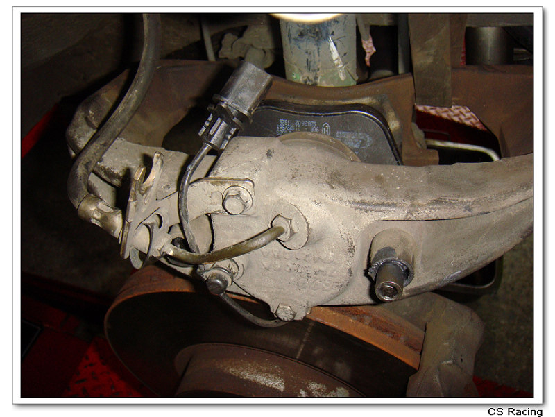

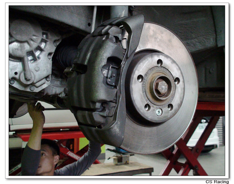

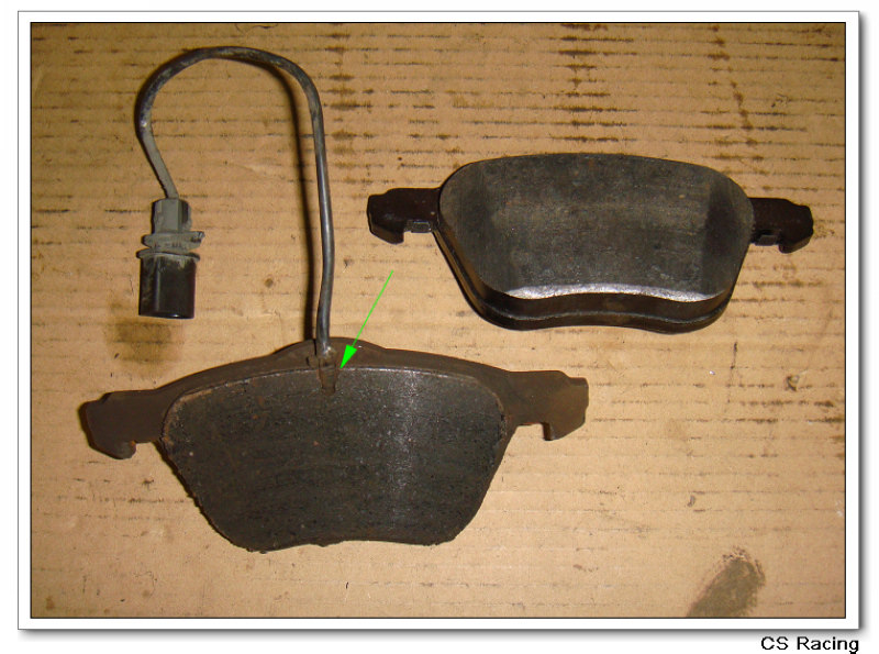

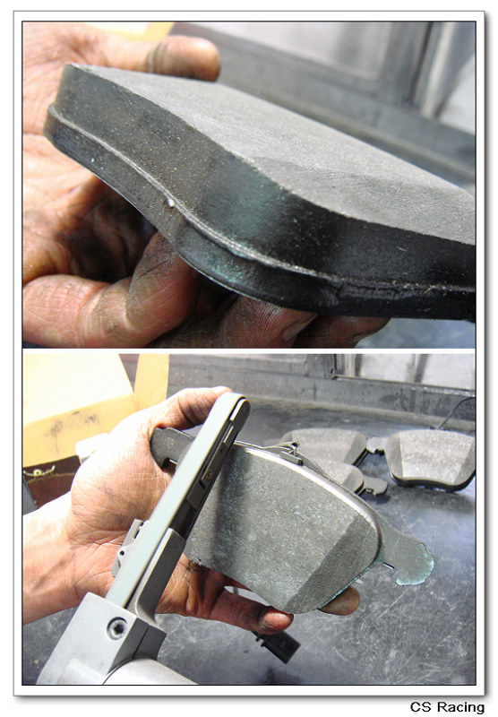

煞車出現故障碼 來令片需要更換
導角
縮短新煞車皮與舊煞車盤的磨合時間 減少磨合所產生的異音
煞車皮厚度低於1/3 來今片感應線就會磨擦到 故障燈就會亮起警示車主
清潔的動作很重要 避免產生煞車異音 是不可省略的
來令片含感應線

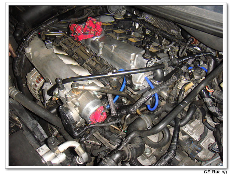

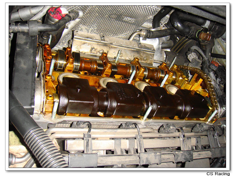

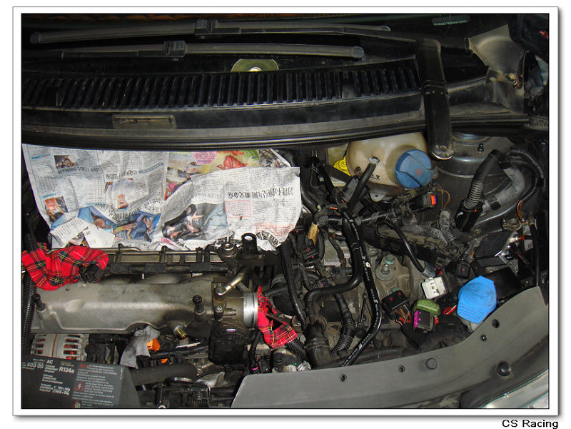

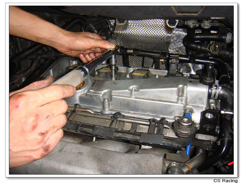

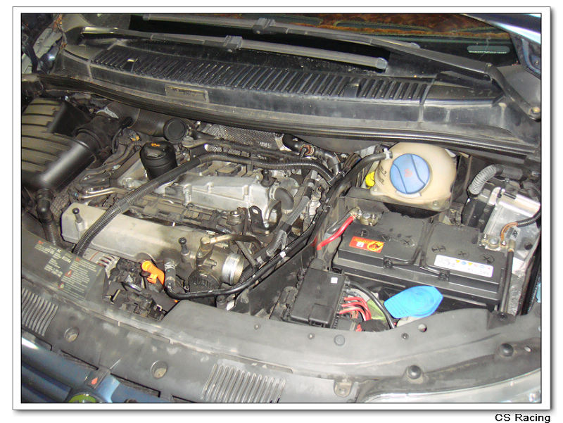

搖臂蓋漏油處理 汽門室墊片、火星塞墊圈更換

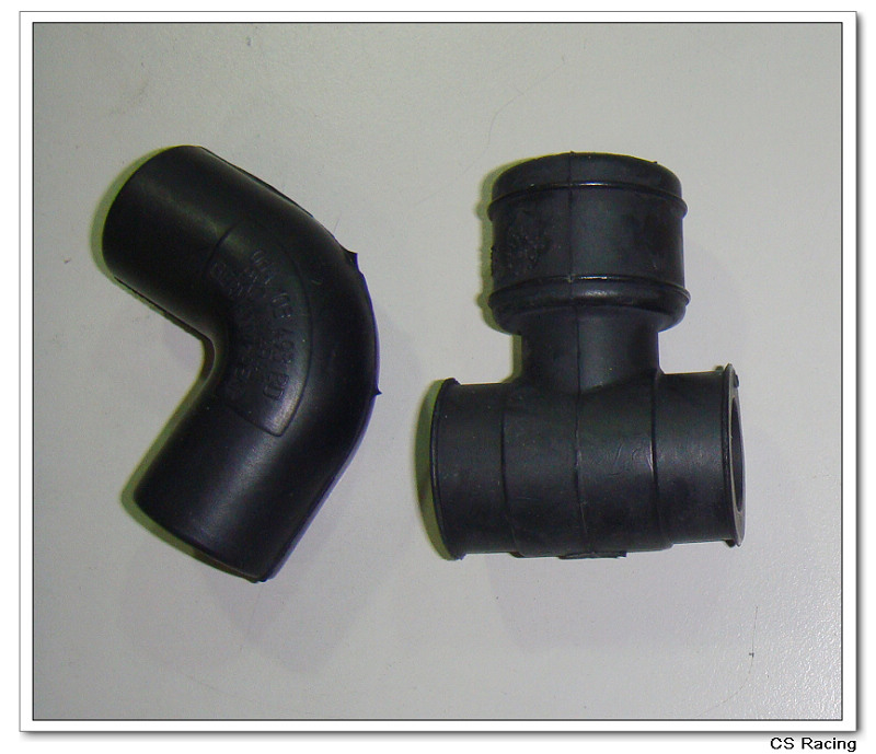

廢油氣管的接頭也都有老化碎裂的情況
需要拆卸的周邊非常多

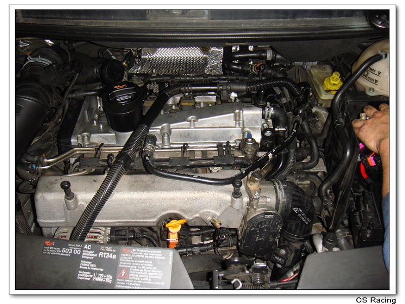

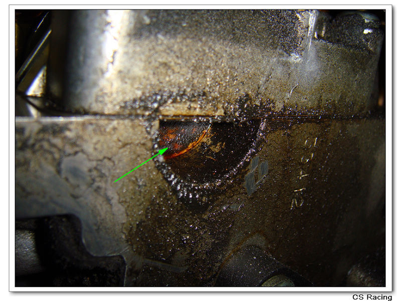

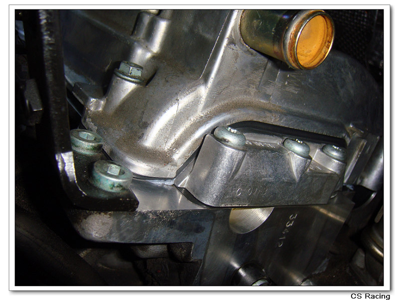

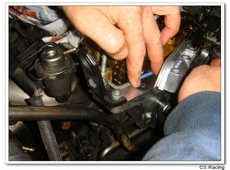

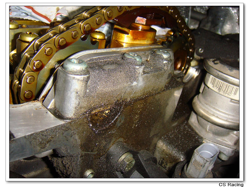

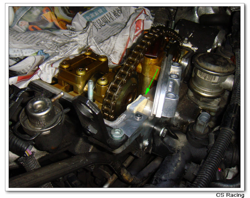

正時鍊條調整器的油封已經硬化了 滲油的情況頗為嚴重
首先要將油污徹底清潔

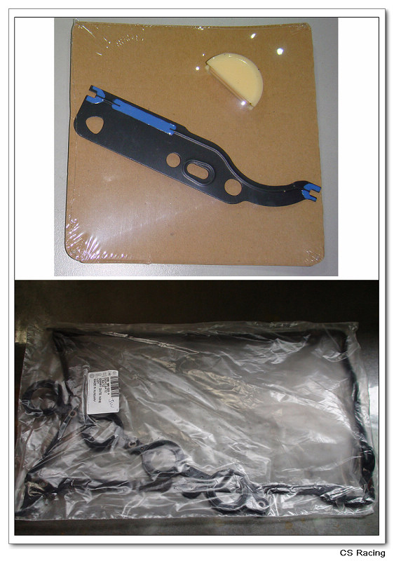

VW TIMING CHAIN TENSIONER GASKET 正時鍊條調整器墊片 汽門室墊片
安裝 正時鍊條調整器墊圈 要以高溫墊片膠增加密合 這個步驟是不可省略的

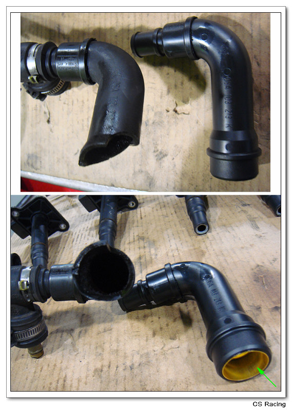

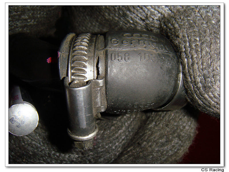

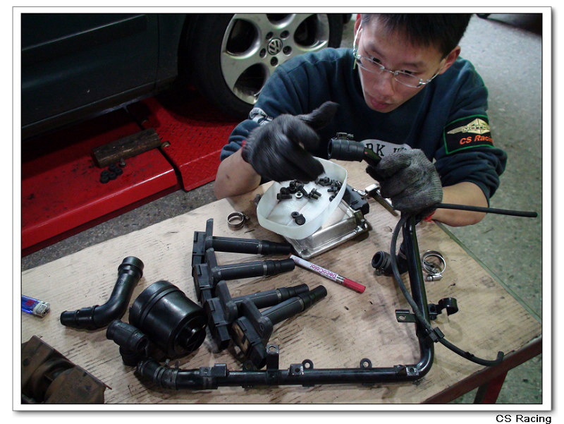

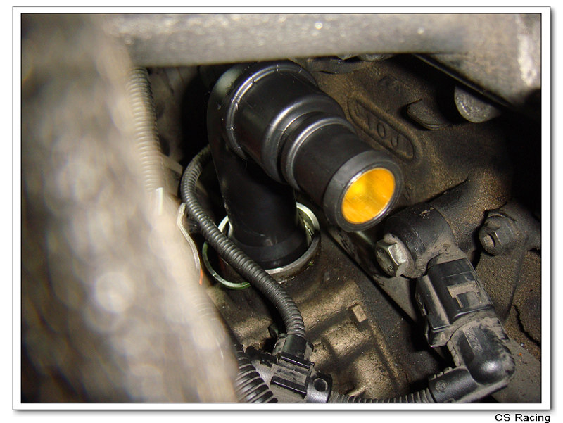

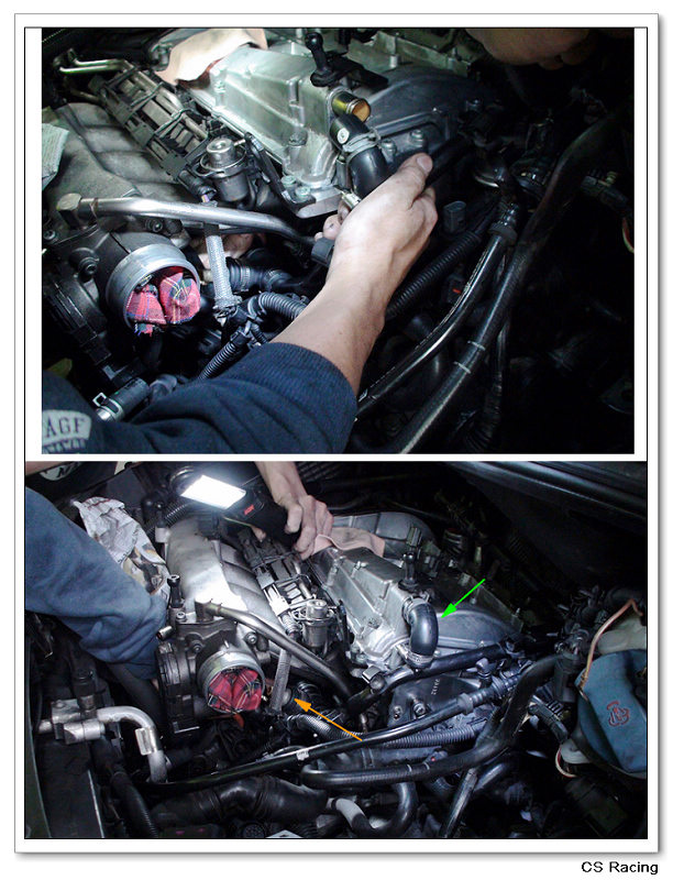

廢油氣三通接頭 由於接頭材質的關係 長期受熱就會老化破裂

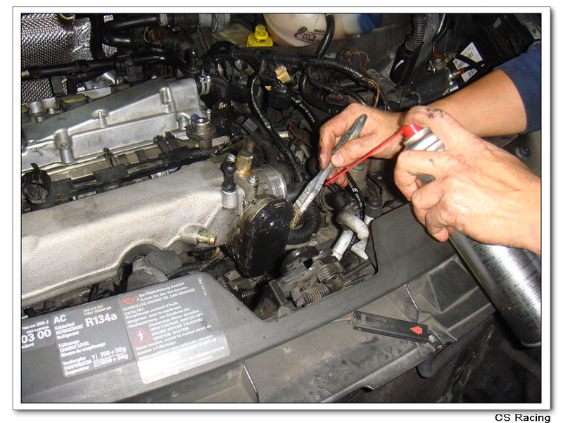

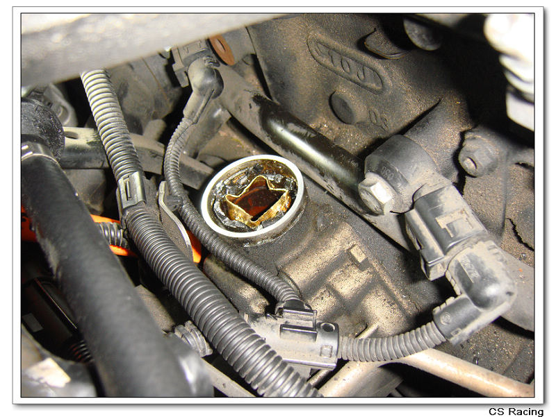

接著要處理咬死在管內的殘骸 (下圖) 要非常小心不能讓碎片掉入
廢油氣管脆化斷裂 導致油氣外洩
圖片中可以看到斷掉的廢油氣管的內管分離了 (箭頭所指的部份 管內有內層)
廢油氣管在拆除後卡在裡面的內管
廢油氣管因為位置的關係不好施力 又要非常小心不能讓碎片掉入
以扭力板手做最後鎖緊

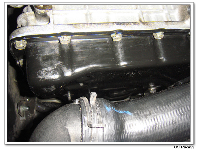

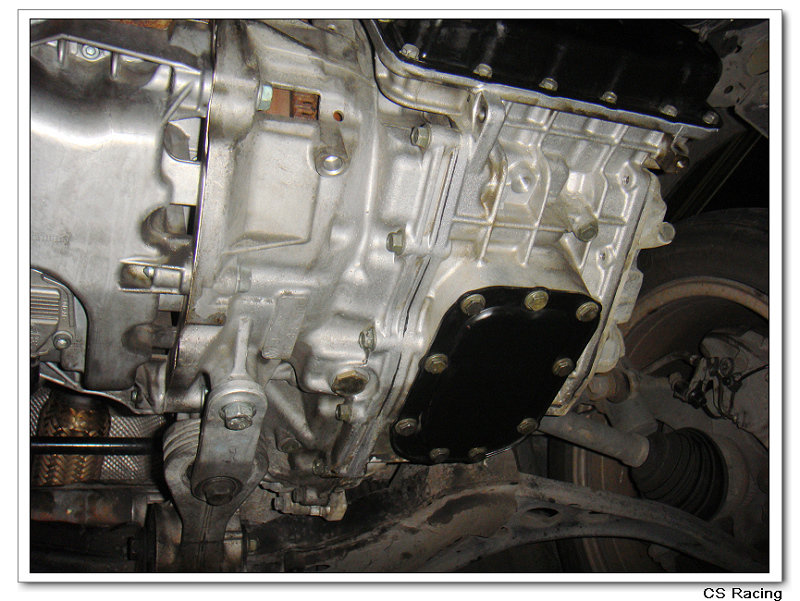

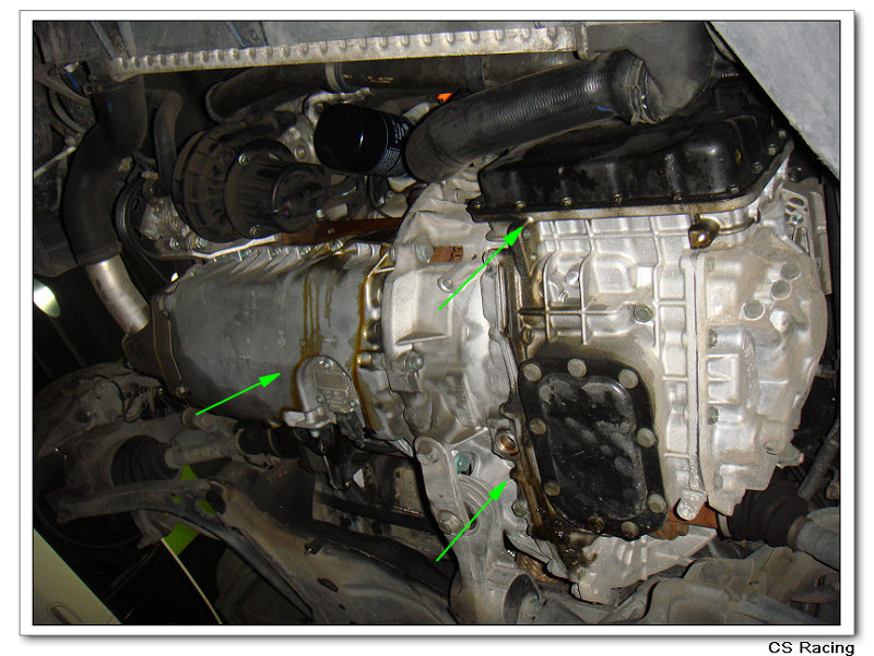

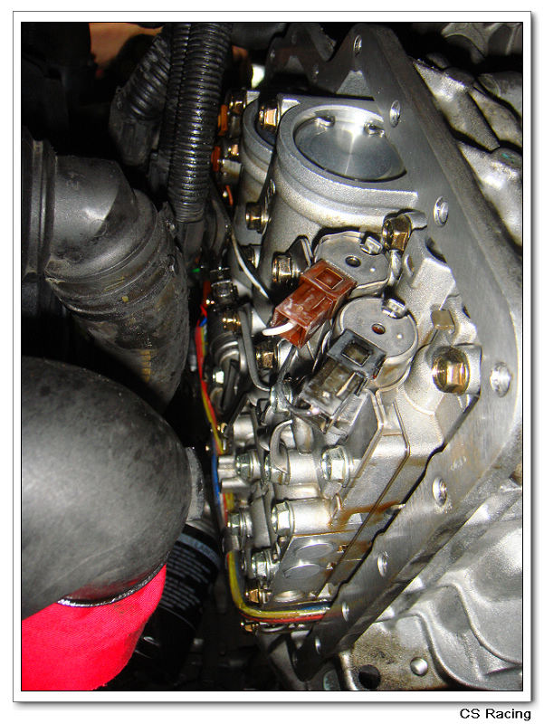

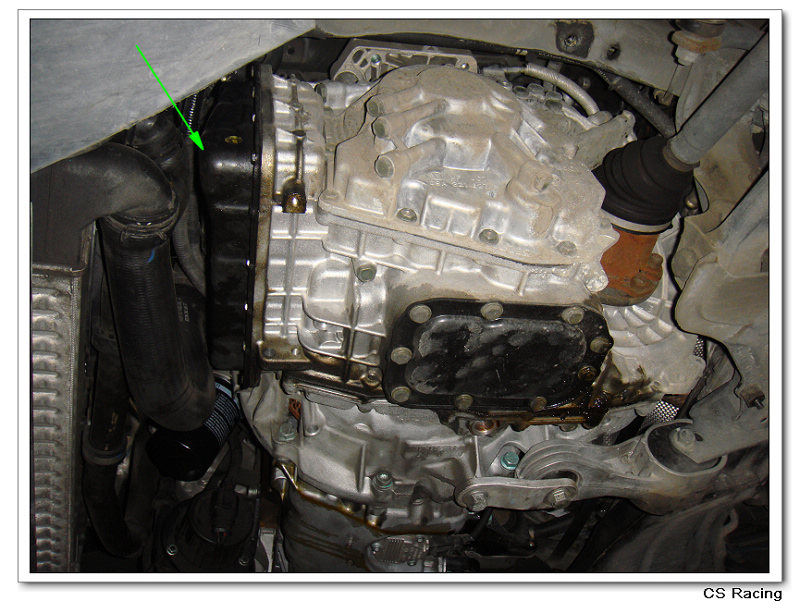

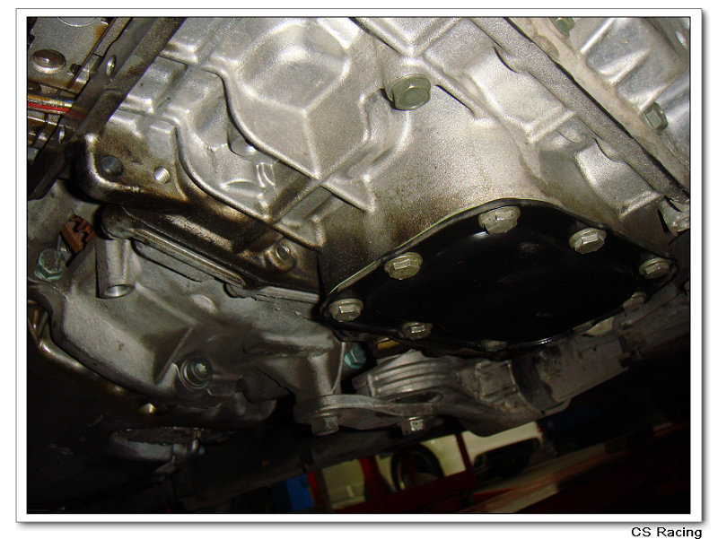

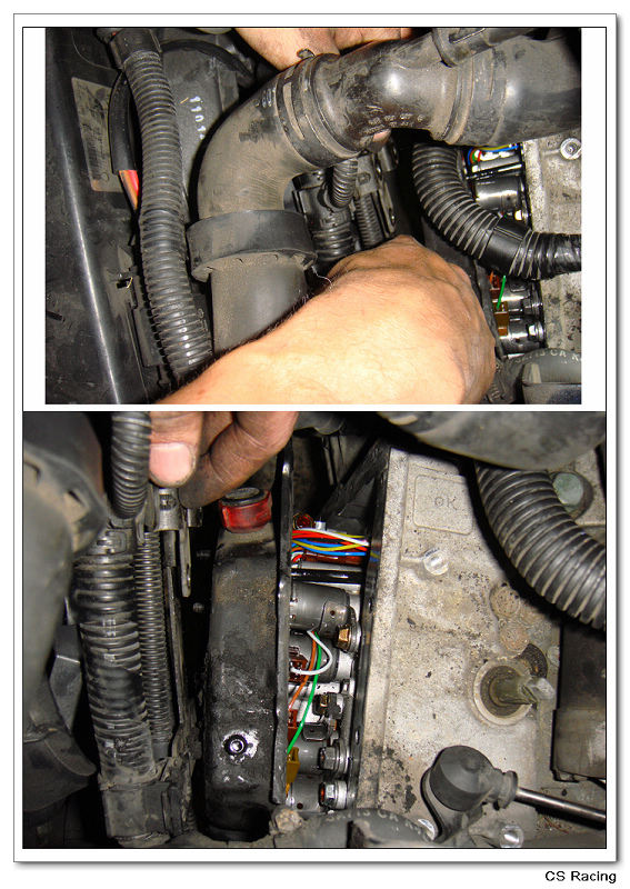

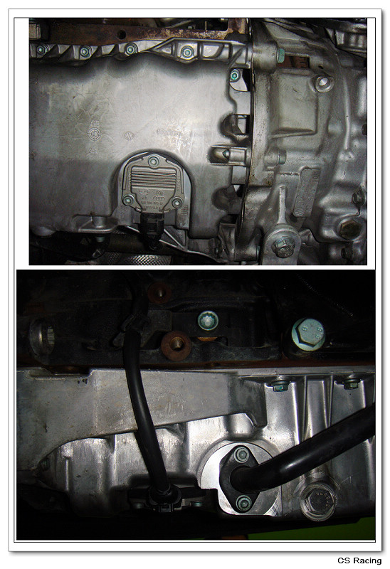

變速箱漏油處理 油底殼的漏油情況相當嚴重 也有部份油污是因為上方漏油造成的
側邊的油底殼施工需要拆卸保桿及水箱週邊
這個部份沒有墊片要使用高溫墊片膠做密封

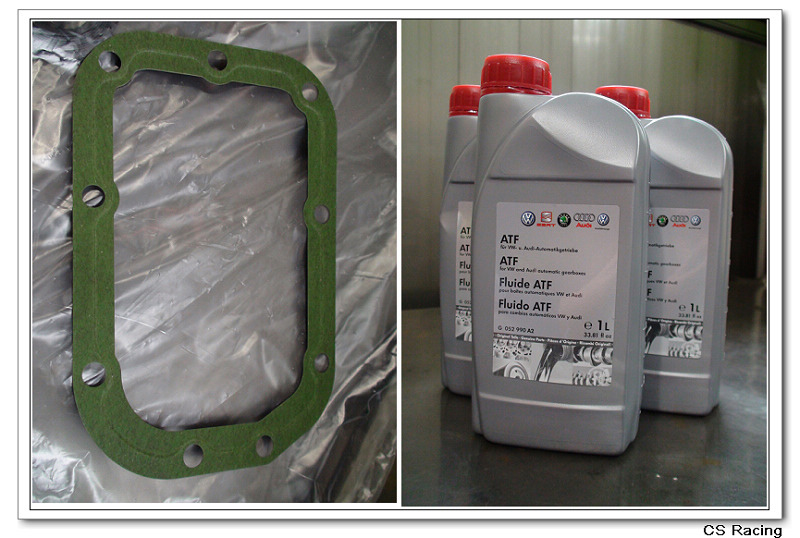

油底殼墊片(下) VW變速箱專用油
側油底殼的拆卸相當麻煩 要拆卸許多周邊
側油底殼沒有墊片要先徹底清潔殘膠 再使用高溫墊片膠做密封
