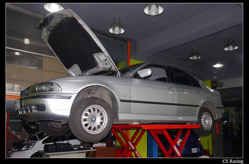

車主預約了半年一次的定期保養

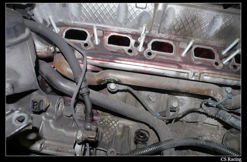

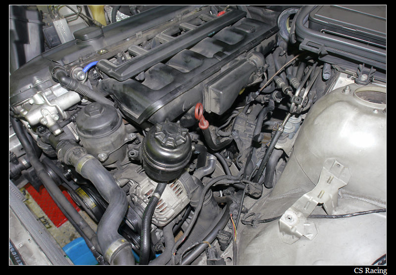

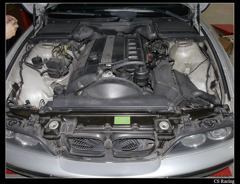

這次檢查時發現有明顯的漏水(歧管下方) 漏油情況

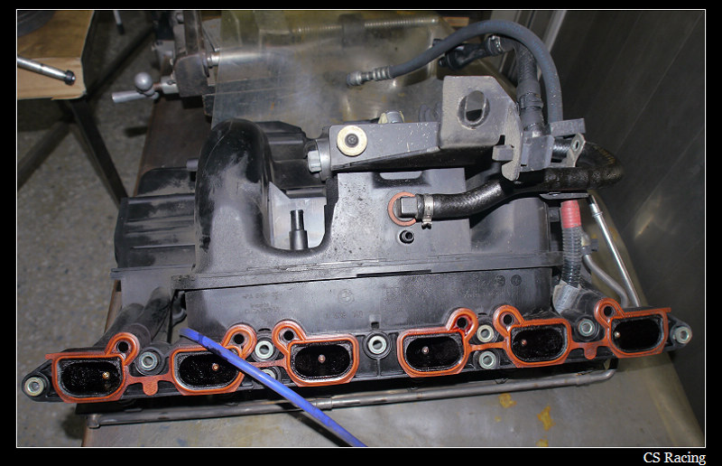

確認漏水的情況出現在歧管下方 需要拆卸歧管檢修引擎水管

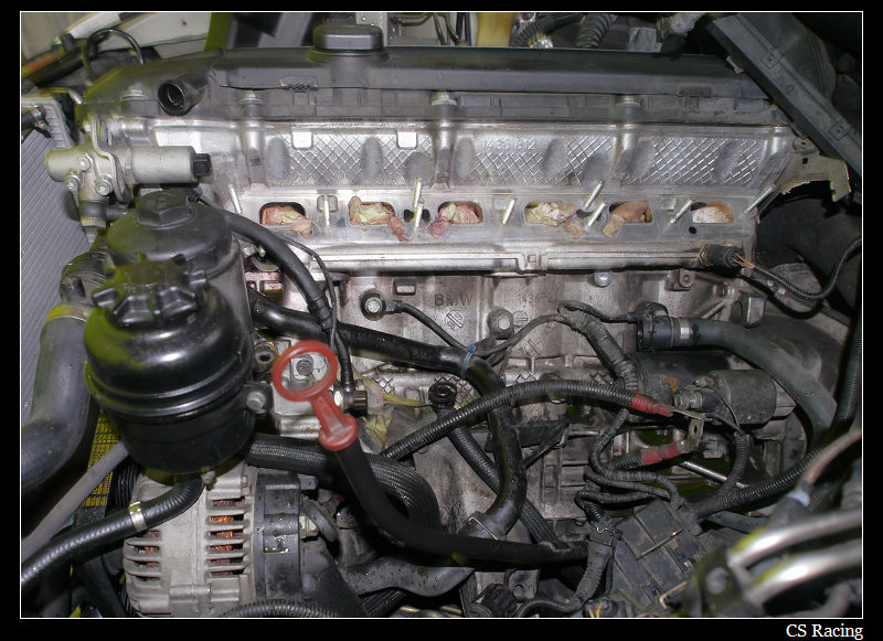

歧管墊片也硬化了

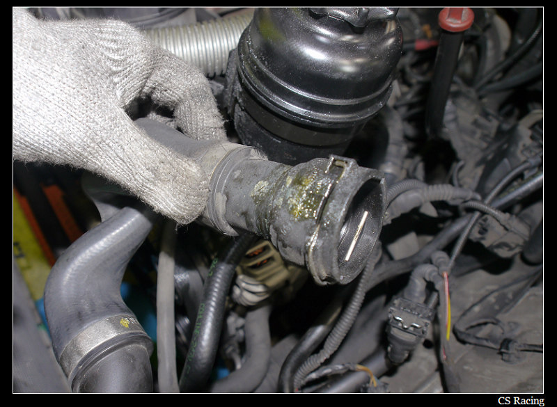

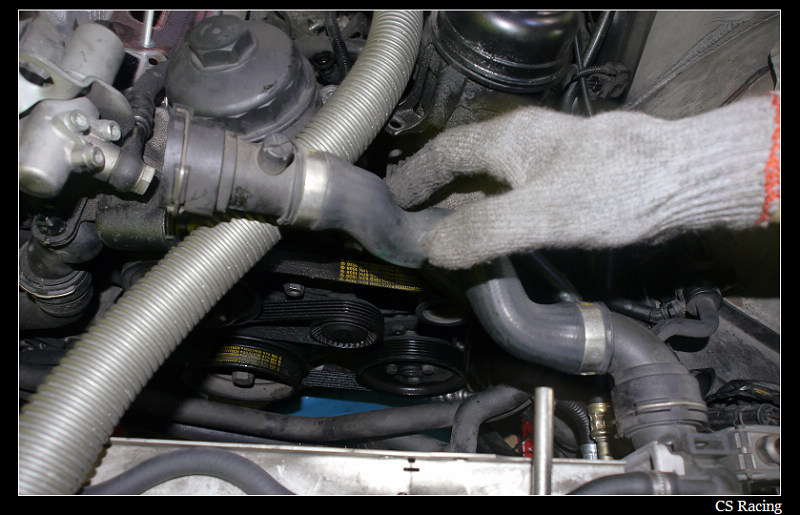

嗚....好險及早發現 引擎鐵水管鏽蝕了

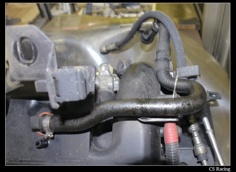

上水管也有滲漏的痕跡
水管內的O形環都老化了

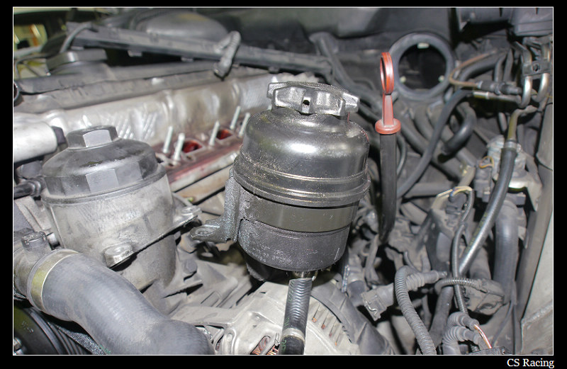

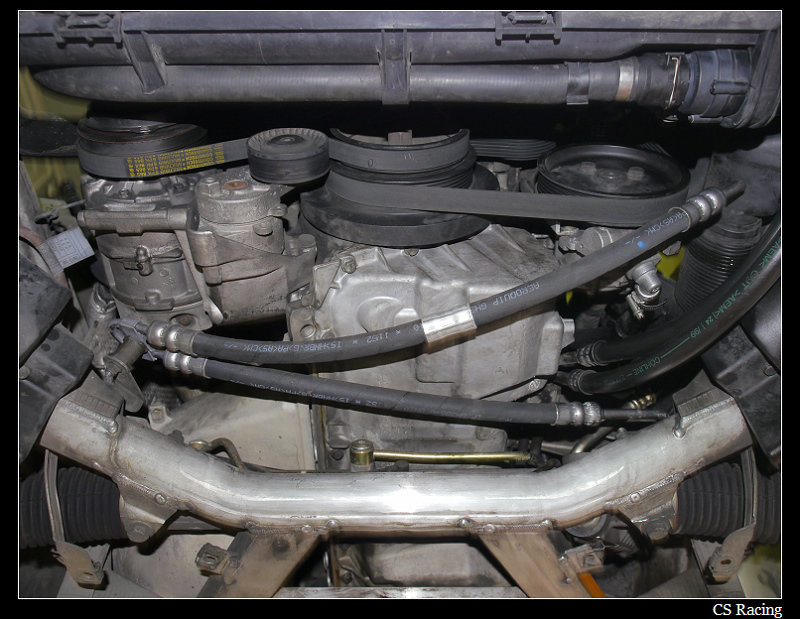

車主之前方向機油管老化 都已經更新了 這次的方向機漏油是源於油壼老化

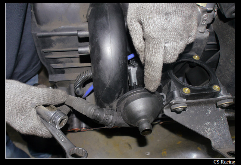

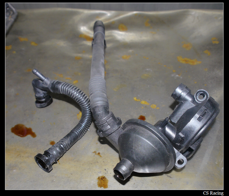

油氣分離器pvc閥

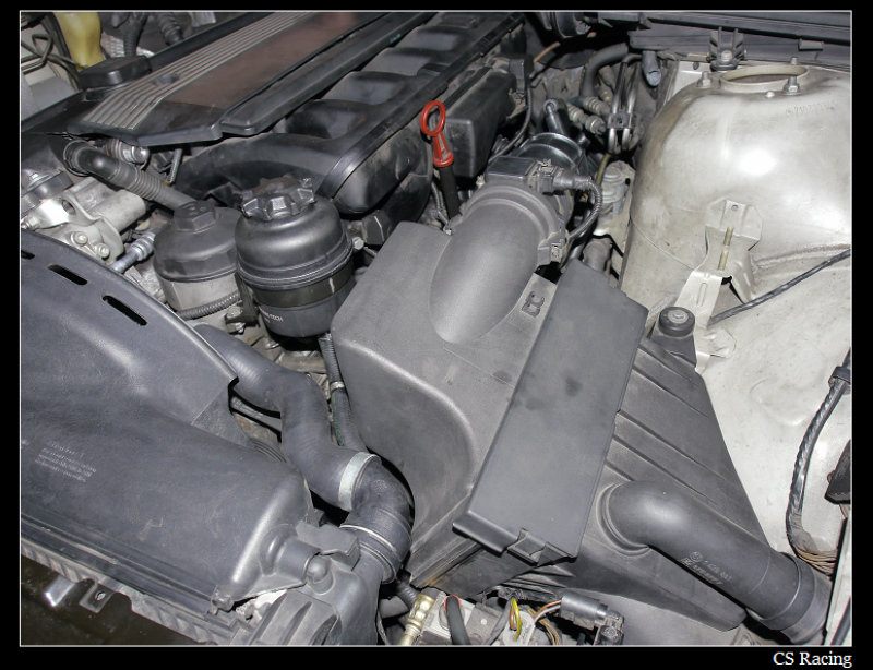

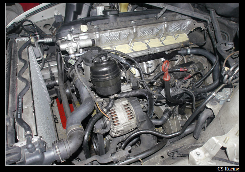

歧管周邊的管路也都硬化

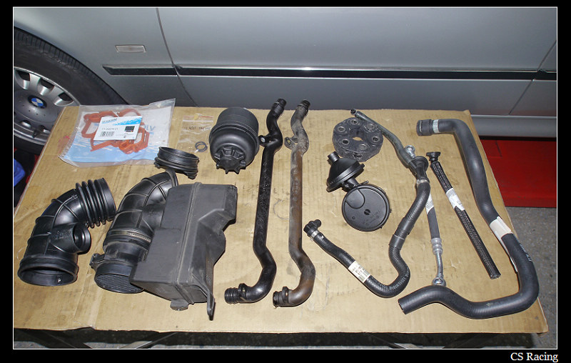

這次也會將周邊硬化的管路一併更新 避免很快又要拆歧管了
歐系車的工作溫度較高 管路年限一到 就必需要做汰換
清除油污及水箱精
清潔後先做保護 避免灰塵及異物掉入

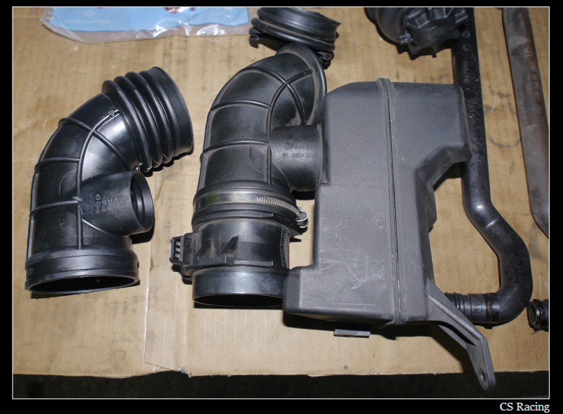

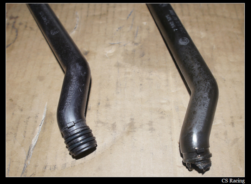

進氣軟管也硬化斷裂了
管路脆化了
要做更換的部份管路... 都是BMW車系 年齡一到就固定需要汰換的零件

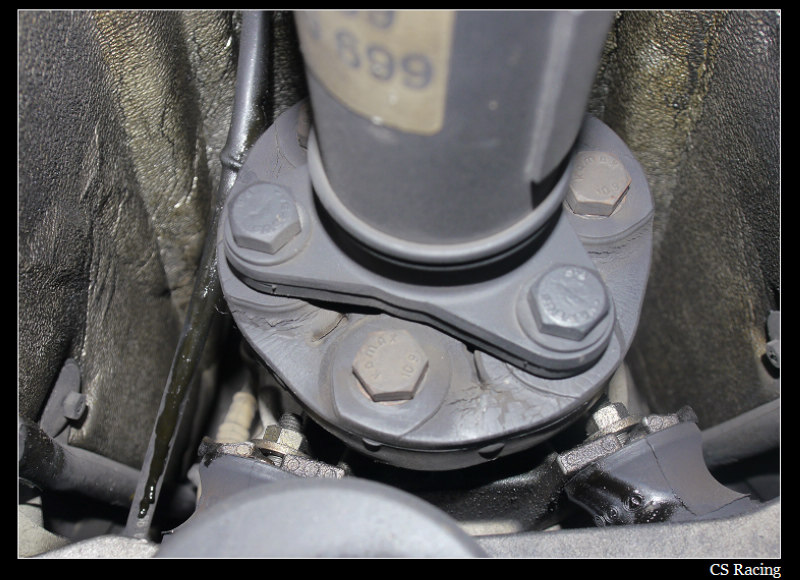

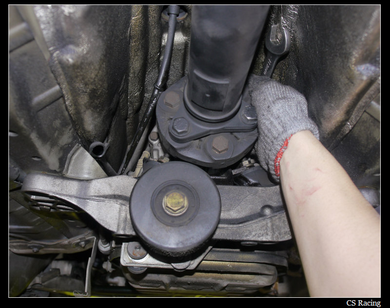

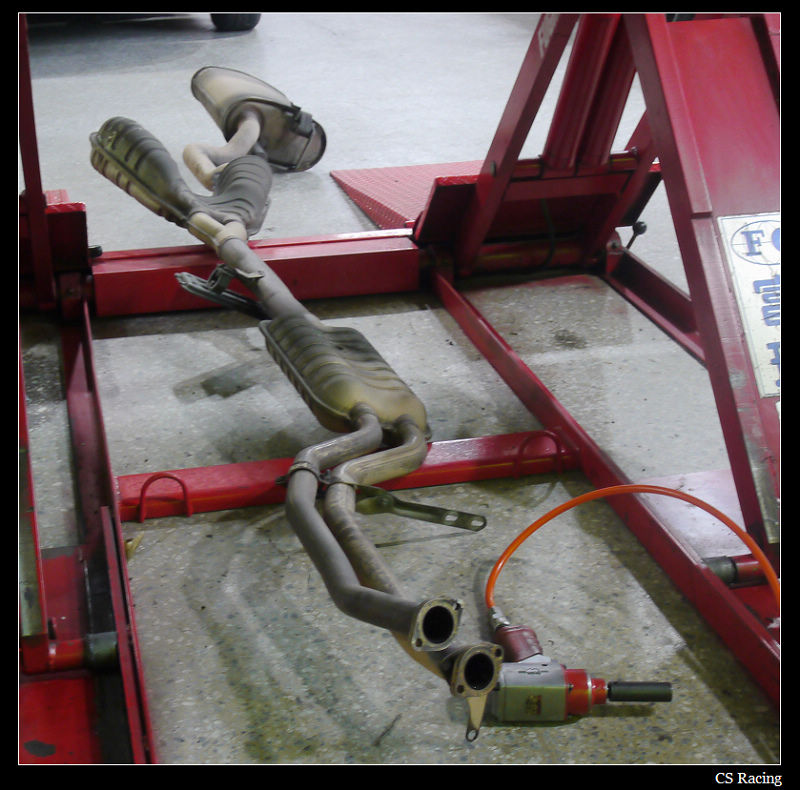

一一的安裝復原完 之後要更換傳動軸六角橡皮 全段排氣管需要拆卸下來
六角橡皮老化了 都是裂痕
