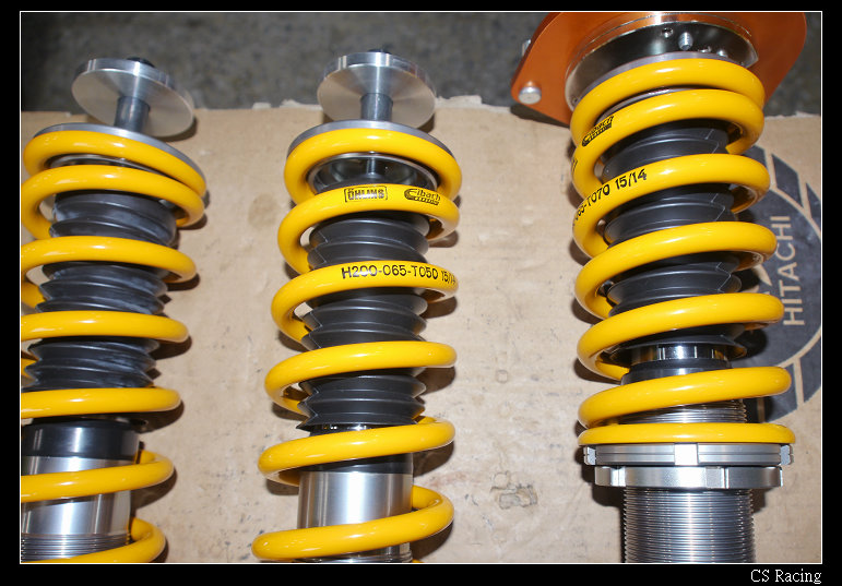

OHLINS JAPAN 彈簧是採用Eibach與OHLINS共同開發的高剛性輕量化強簧
所以通常瑞典出廠的就不會打上Eibach LOGO 而日本出廠的就會同時看到OHLINS Eibach

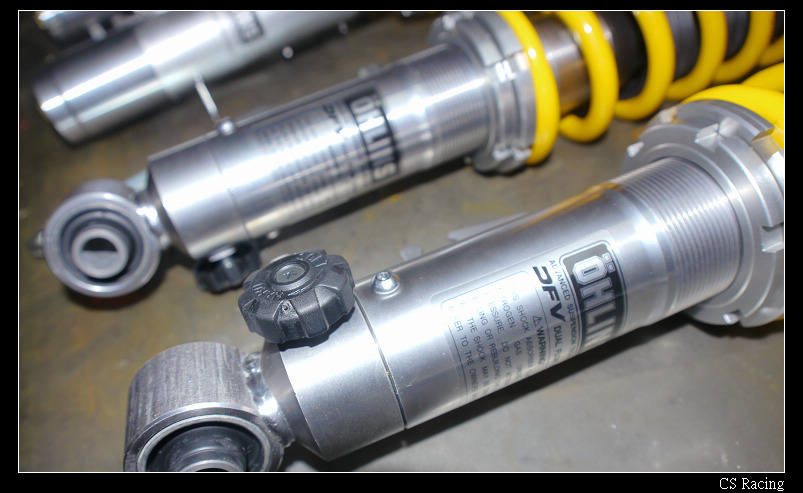

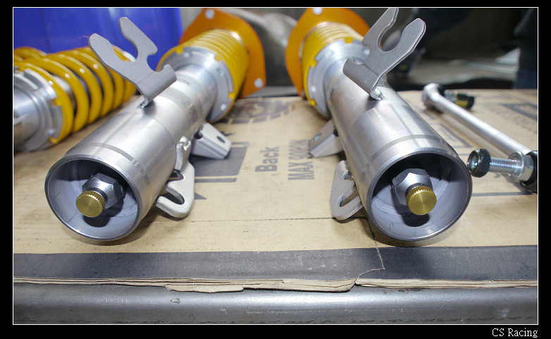

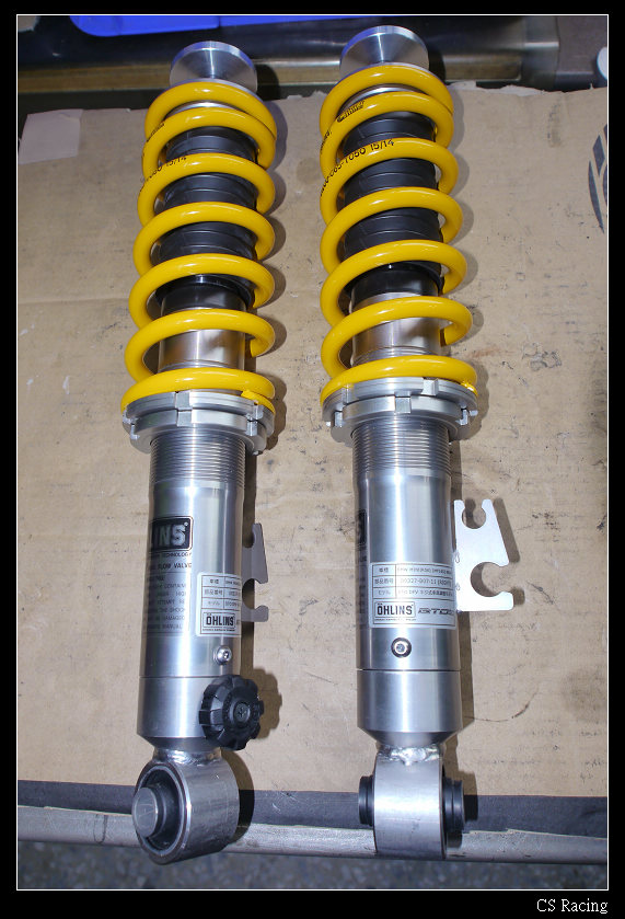

アルミ鍛造シリンダー
OHLINS鍛造鋁合金缸體為了兼顧輕量化及高剛性,使用7000號超超杜拉鋁鍛造。
缸體內徑小需要更高精密度的加工。而外則是採用6000號鍛造鋁合金搭配。
杜拉鋁(英文:duralumin、duralumin、dural),主要合金元素有銅、錳及鎂。
用在需要高強度和硬度、高溫環境下。常用於航空零配件。

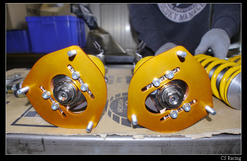

魚眼上座可以利用傾角調整的功能來微調校正筒身的角度,提供額外的調校空間。
可以加強駕駛人對路面狀況的立即直接感受。
調節旋鈕

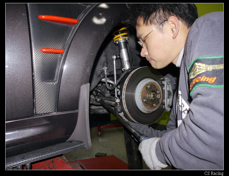

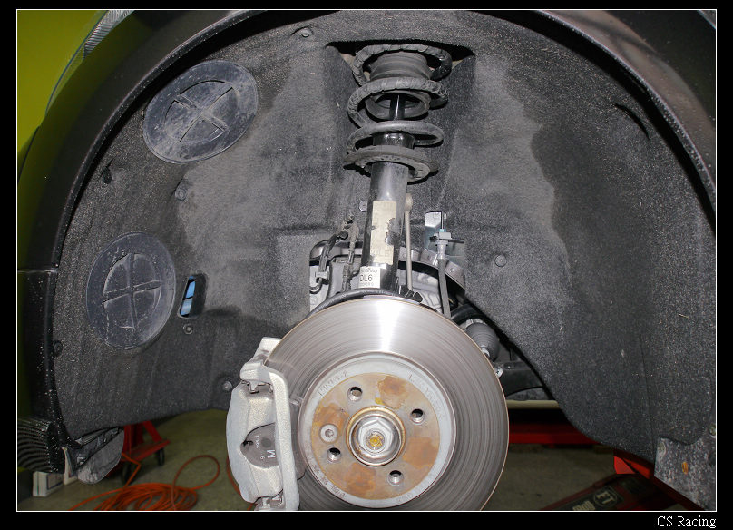

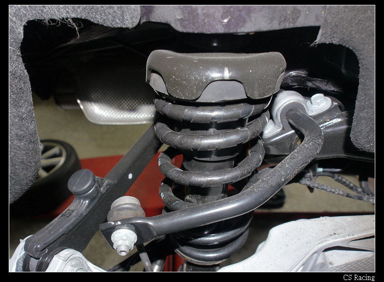

開始拆卸避震器了
MINI的底盤相當札實 所有小細節也都顯示著這部超跑級小車的質感及尊貴

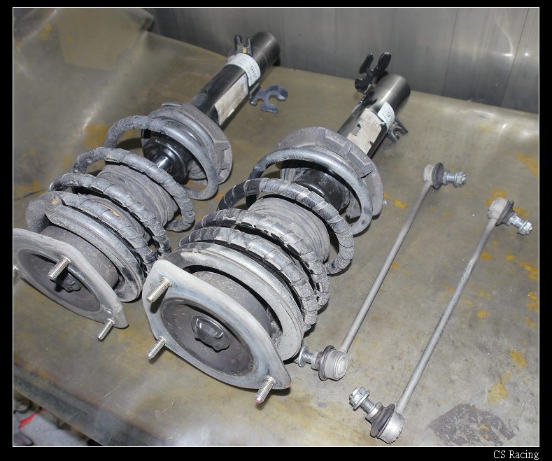

相當強壯的原廠避震器

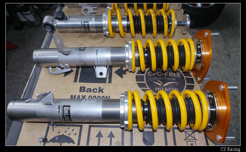

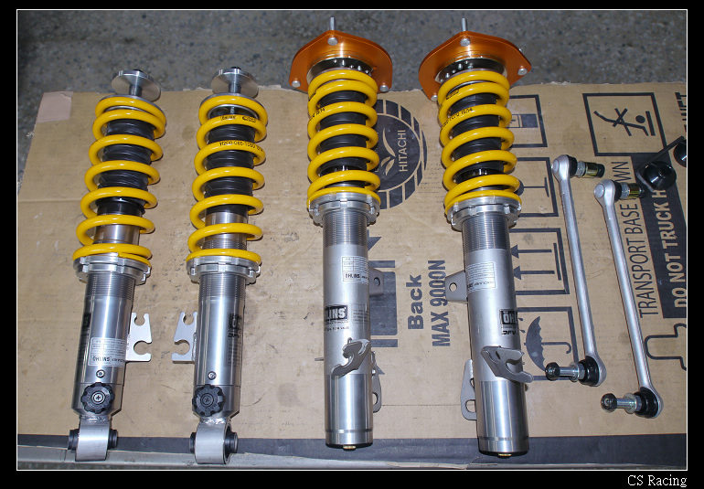

超級比一比 除了桶身的長度不同 配件的李仔串長度也是跟著改變的
我們認為避震器的安裝 測量及施工都是非常重要的一環
例如.相同的避震器 相同的車款 卻有非常兩極的評價時 除了個人的感受不同之外
其實就應該將施工的變數考量進去

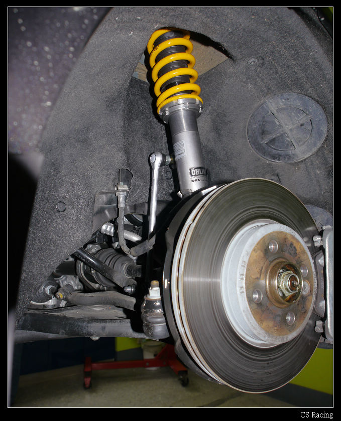

前避震器安裝完成

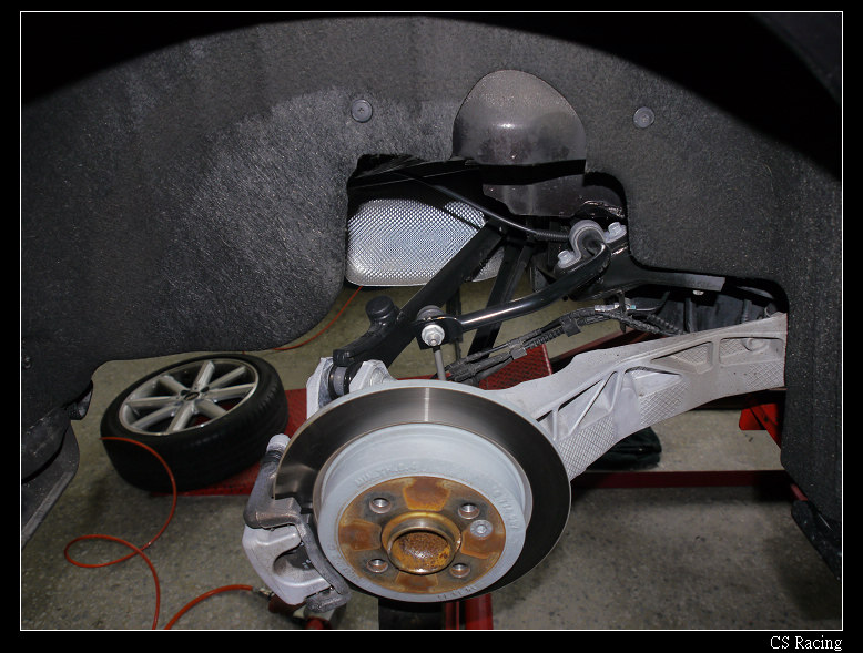

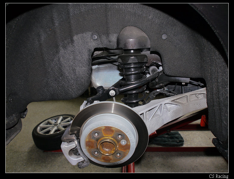

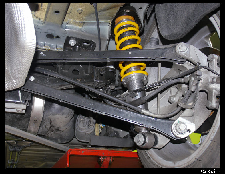

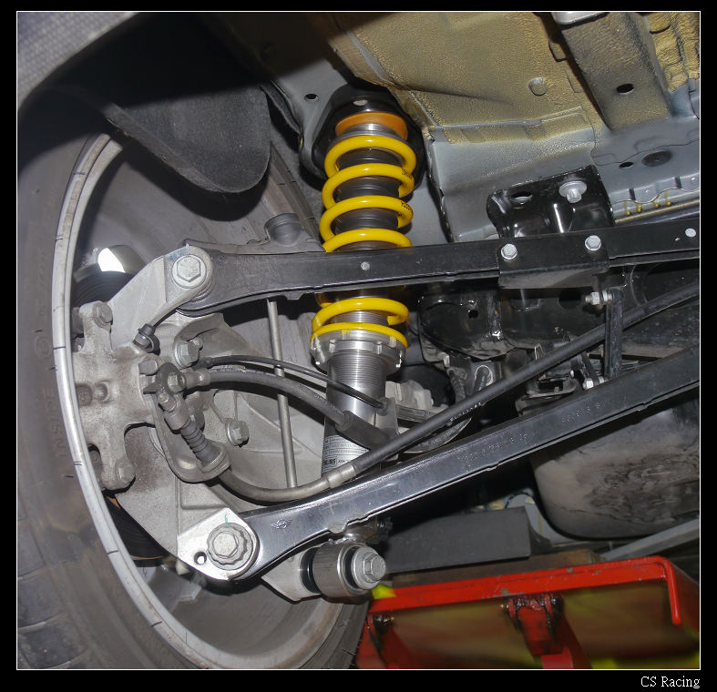

緊接著是後避震器的拆卸
OHLINS R57後避震器
DFV【Dual Flow Valve System】
在阻尼的設計強調 達到低速不彈跳,高速又穩定的訴求。
拆卸後避震器
測量

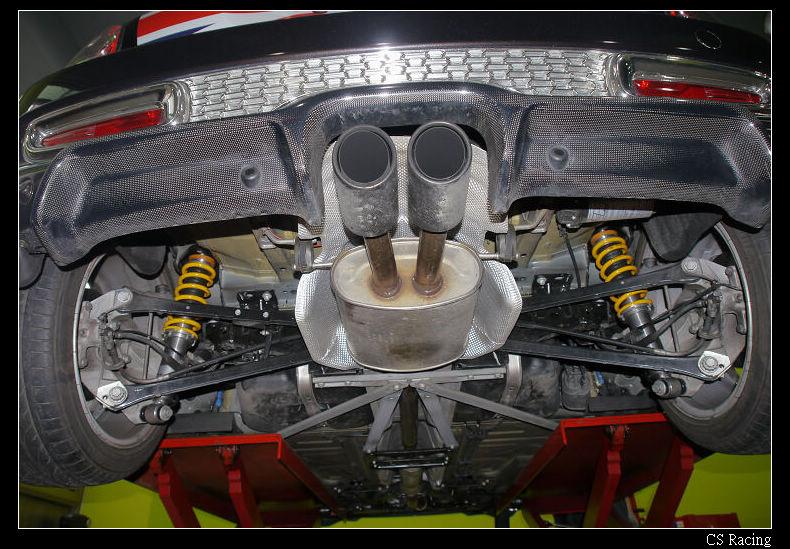

測量完成後就可以安裝了
