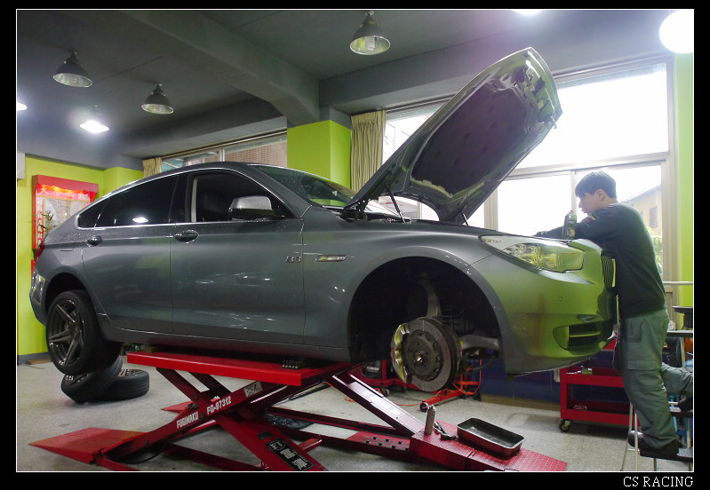

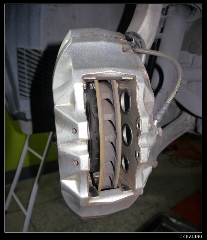

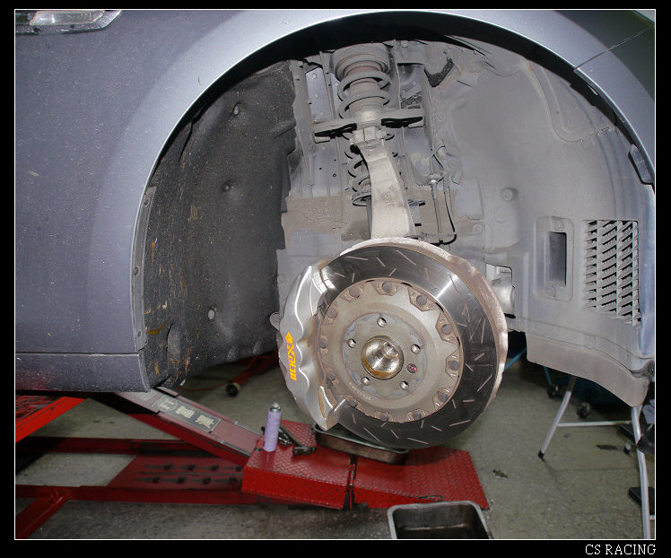

前大六活塞卡鉗 來令片更換

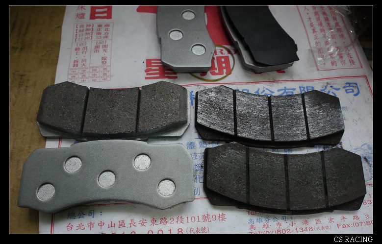

全新的來令片 搭配車上的浮動碟 稍候要做導角加工 幫助磨合

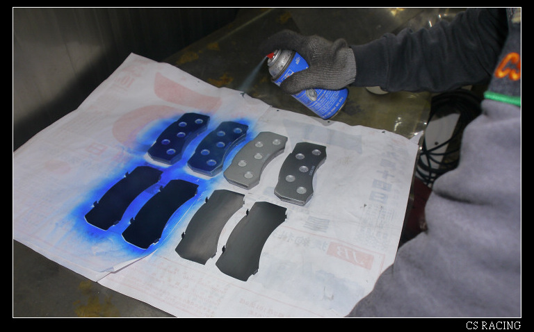

多上一道隔音膠 能有效防止異音

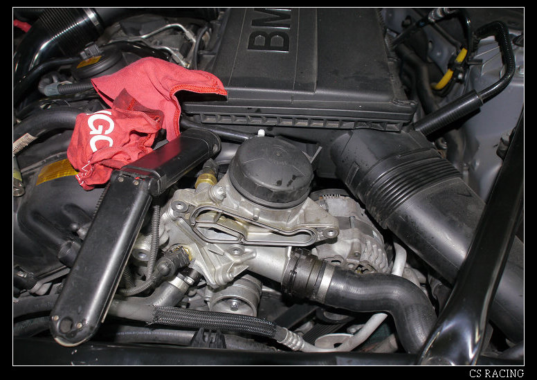

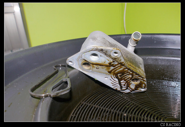

機油水冷器墊片老化 因此有滲油的情況 需做更換
