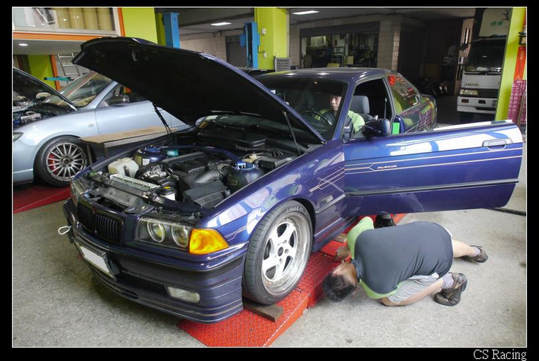

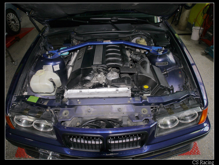

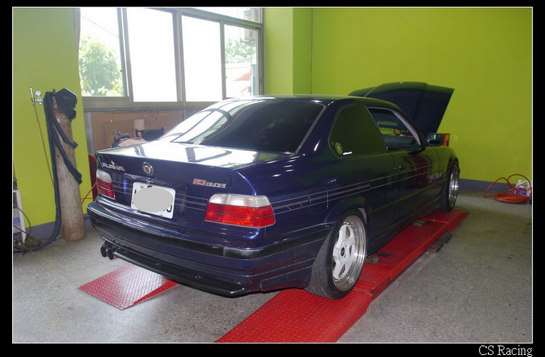

6/7收到友店傳來的照片 車主購入不久的ALPINA B3 3.0

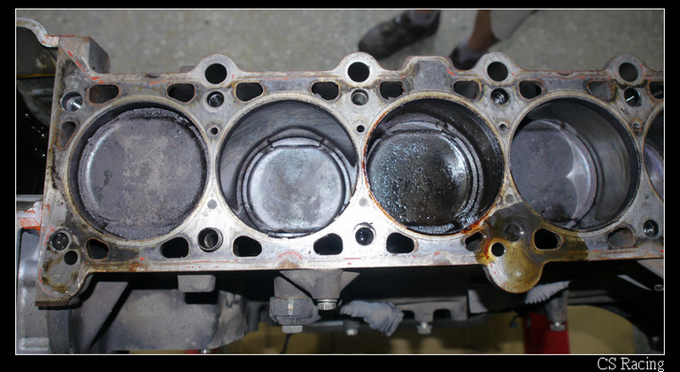

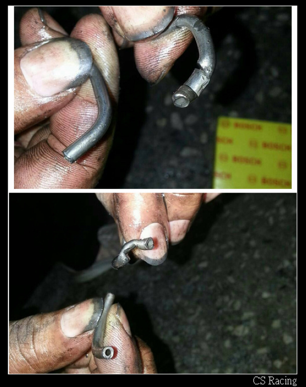

因油壓不足 卸下油底殼檢查時發現 1.3缸的缸體噴油嘴掉落在油底殼內 金屬粉未也非常多

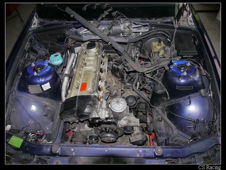

由於整體車況相當良好 車主決定分解引擎做個檢查及整理
而這次的任務將委由我們來做處理 因此當晚就拖吊進廠

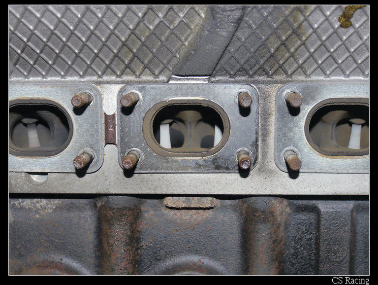

由車上的零件現況及種種痕跡 可以確定這部車在國外是曾經分解整理過的
油嘴正常是不會損壞的 缸體油嘴被敲擊掉落...並不是偶然 應是施工不當造成

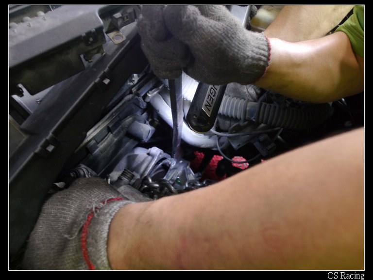

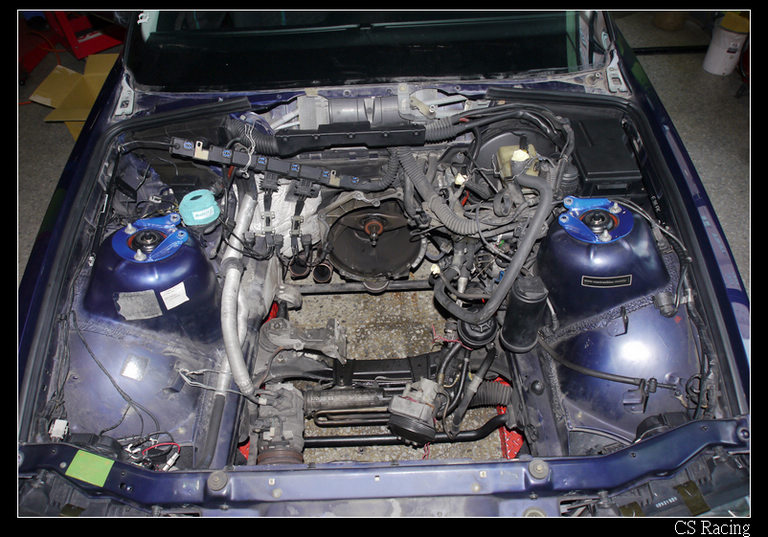

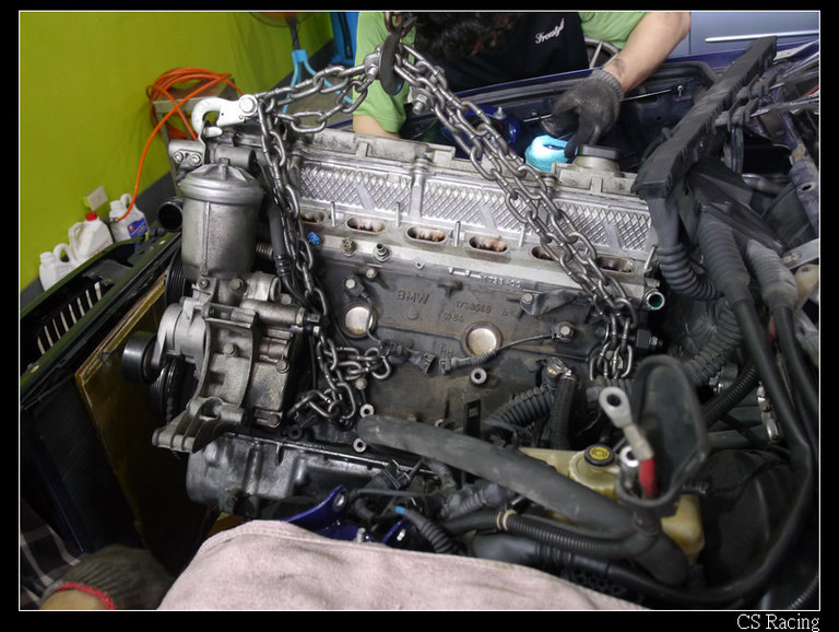

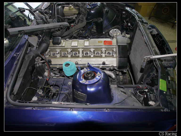

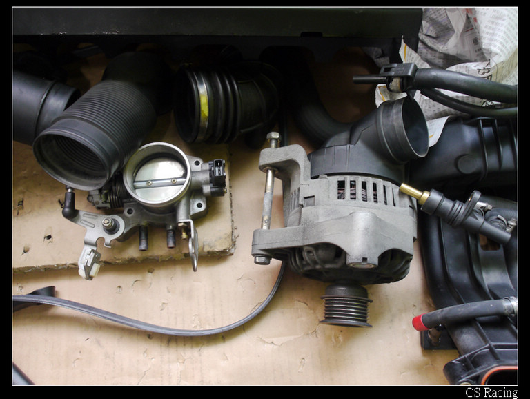

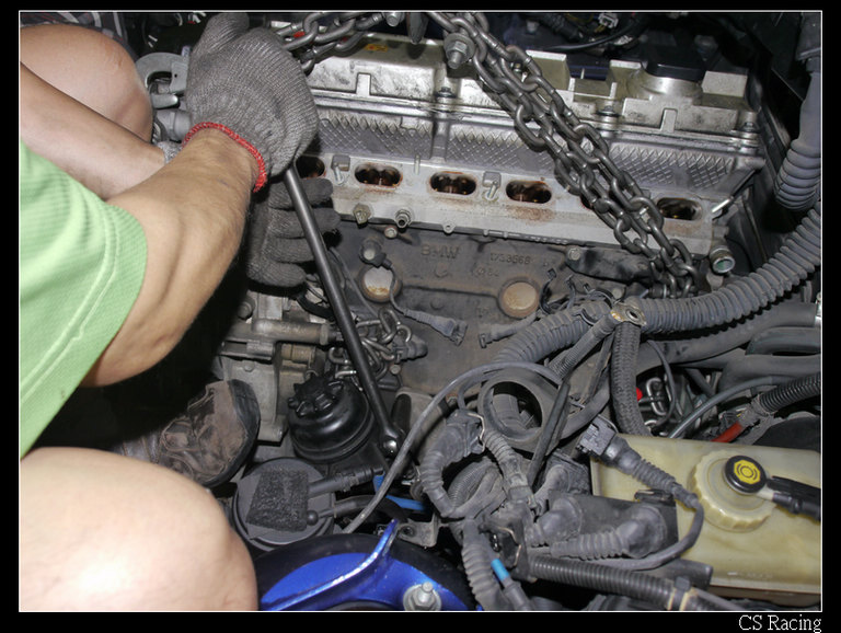

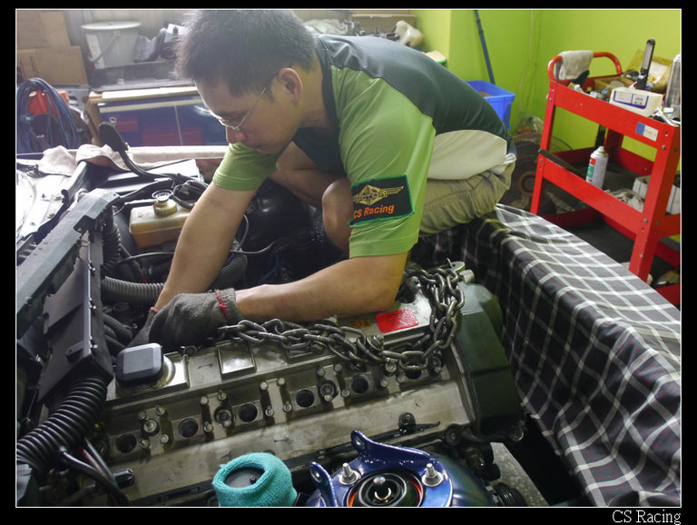

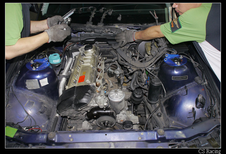

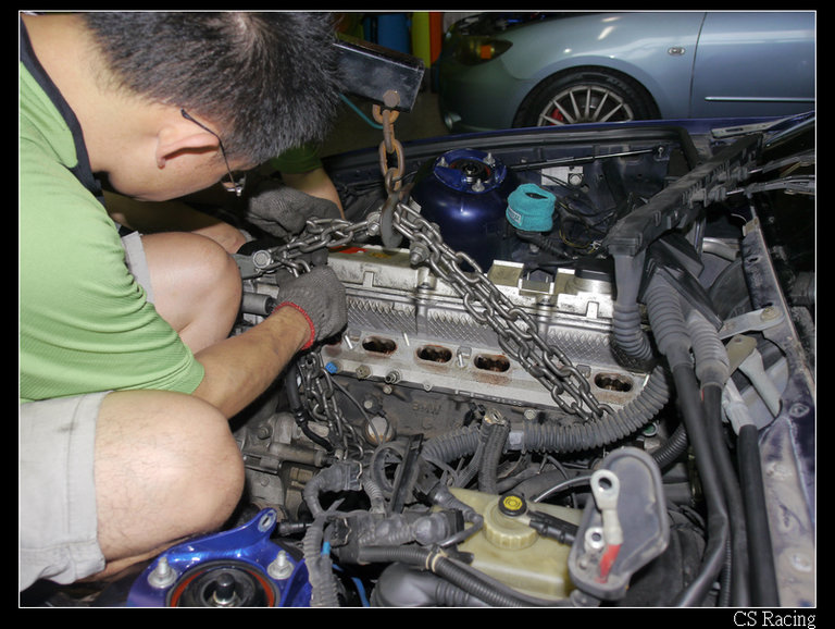

以下先簡單分享引擎拆卸過程

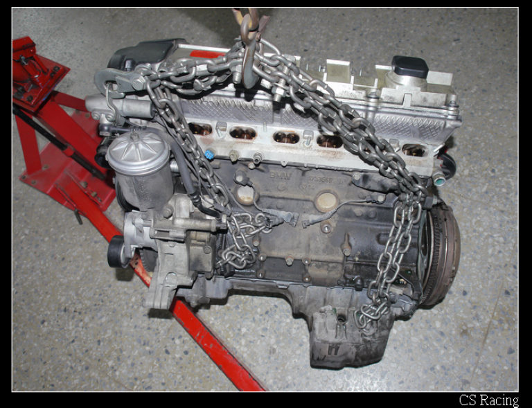

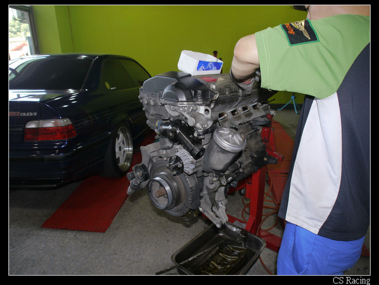

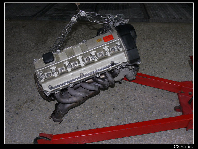

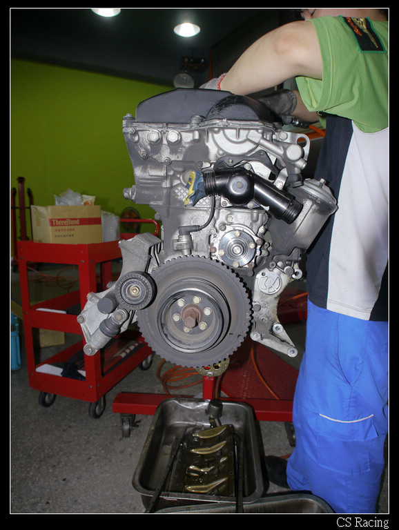

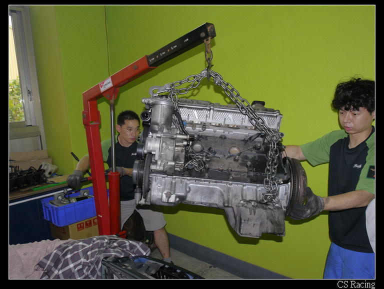

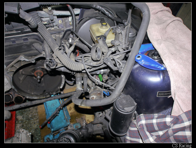

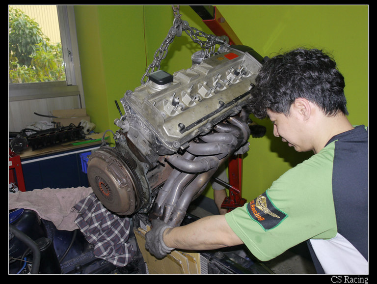

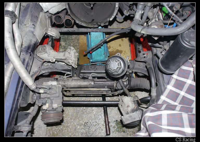

從一早開始拆卸工作 到現在已經下午4點多了 引擎終於下車了

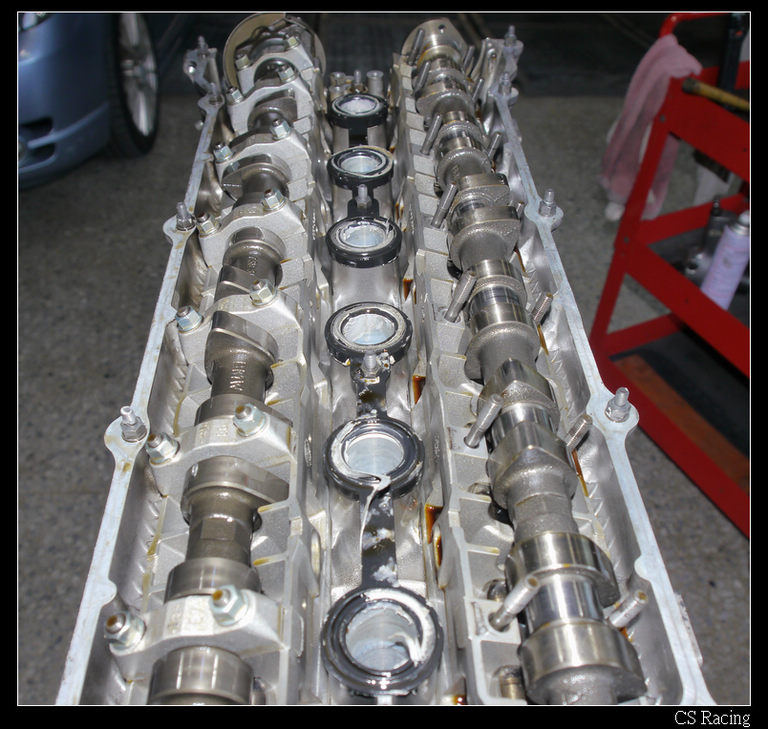

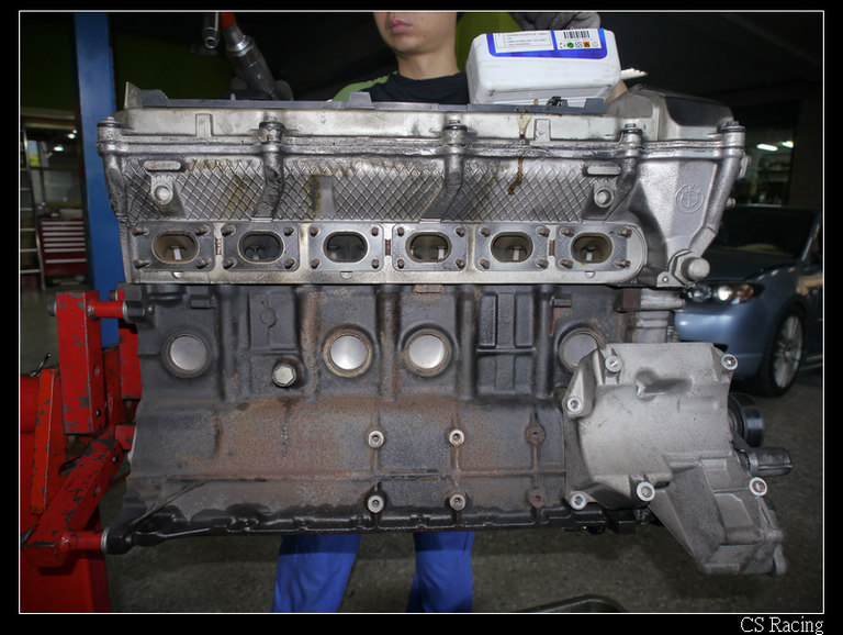

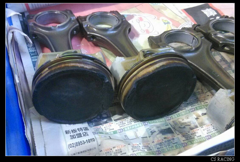

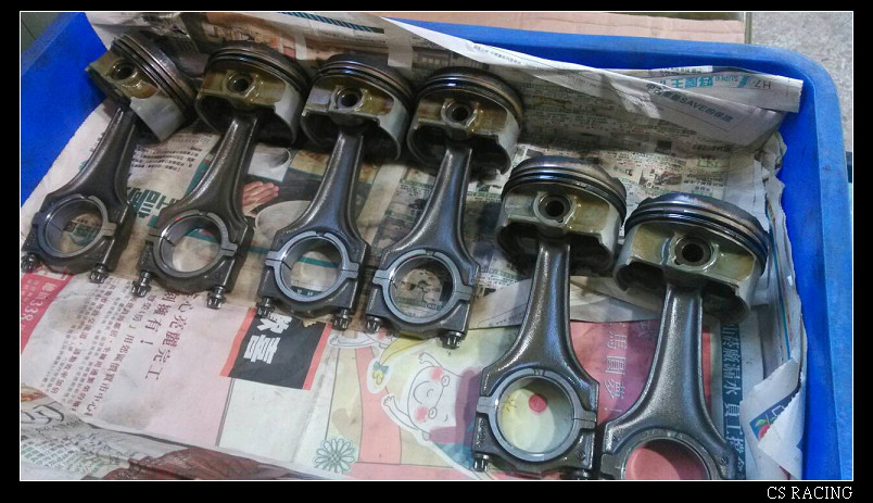

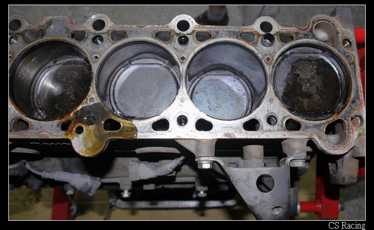

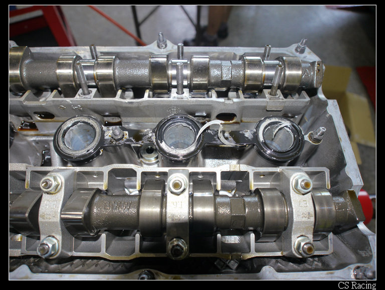

引擎分解檢查

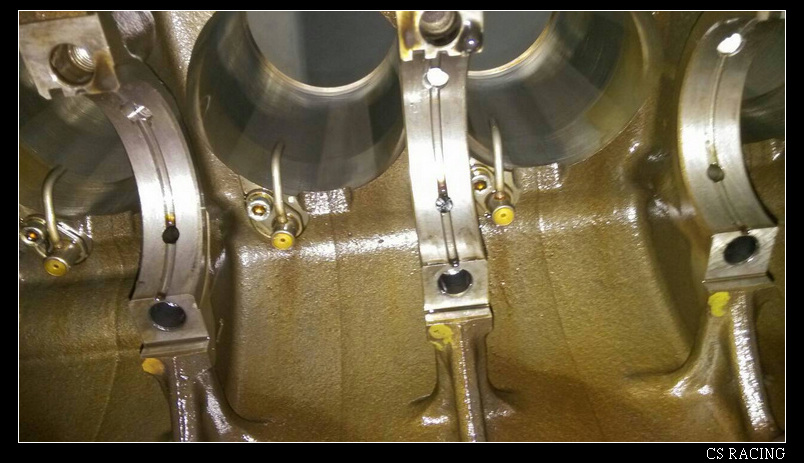

缸體的磨損情況不佳 是一定要經過加工整理的 首要考量的就是間隙問題

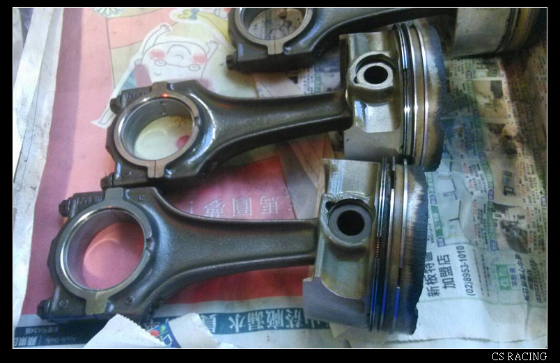

活塞的狀態 若要延用 也要先整理
這是正常的缸體噴油嘴
