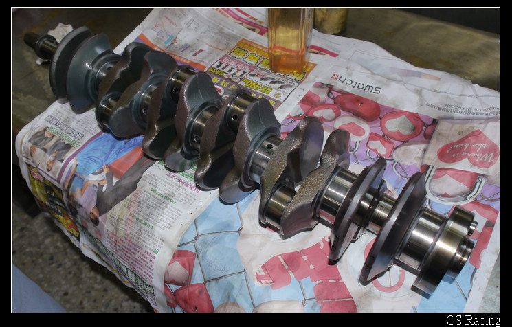

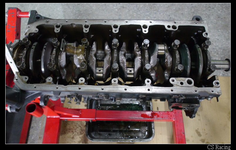

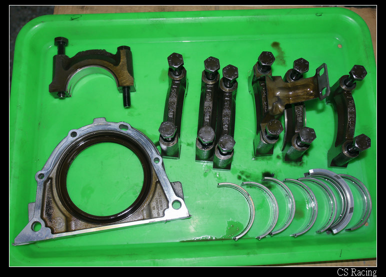

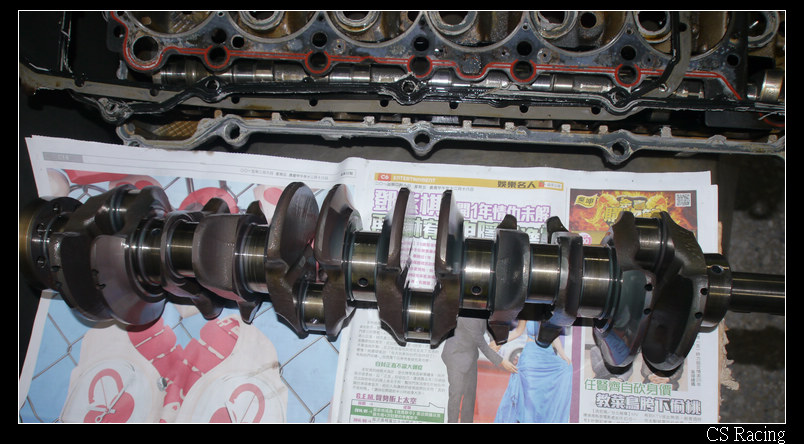

曲軸有幾處傷痕 組裝前要做細部的整修

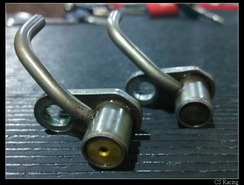

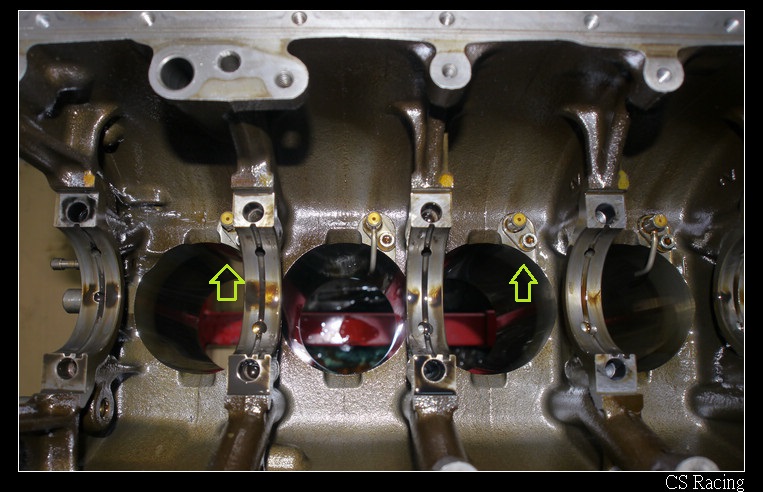

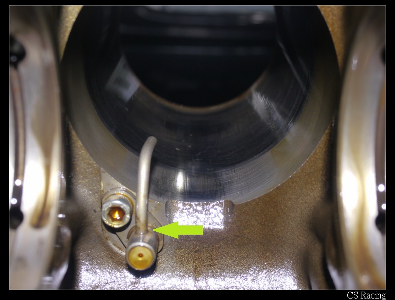

這次造成引擎受損 油壓不足的主因 1.3缸噴油嘴斷裂 掉落到油底殼

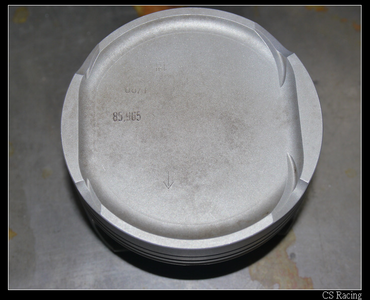

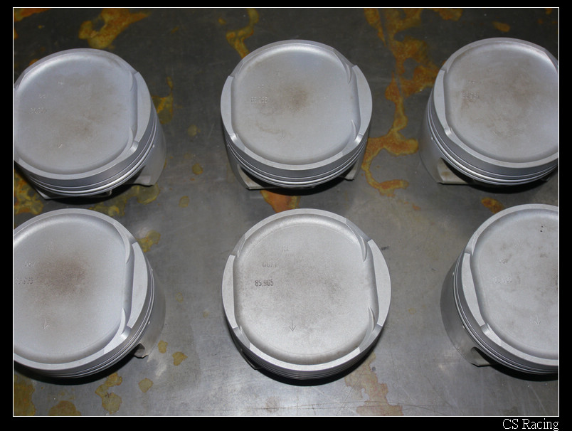

ALPINA的活塞取得不易 除了單價極高之外 還有交期冗長的問題

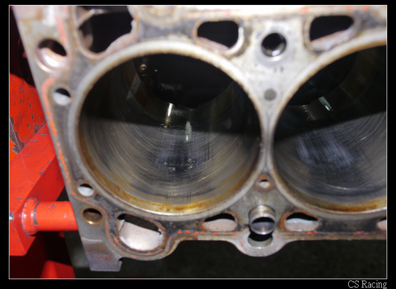

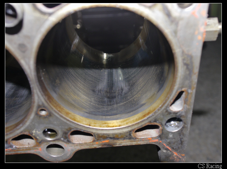

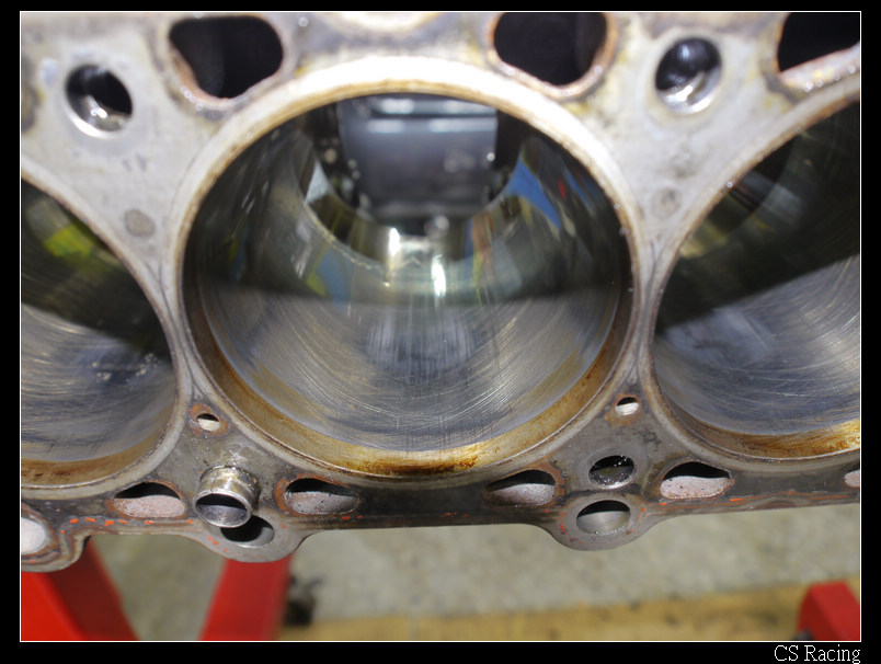

車主決定延用活塞 這下缸體的加工就是最大的課題了 整個缸體傷痕累累....
活塞延用要兼顧間隙又要整理缸體 做油線 測量及加工就要更為謹慎

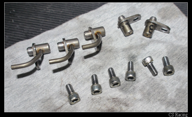

缸體噴油嘴拆下後除了清潔之外 還要檢查是否適合再延用
斷裂的點都是在交接處的押花位置 因此選用上要更謹慎處理
清潔後 4支油嘴的鋼珠狀況檢查起來是正常的
我們也另外準備了6支規格相同但設計不同的備用
在後續的引擎組裝過程中 固定油嘴時在斷裂的點施力加壓 噴油嘴的押花處就會斷裂
因此可以確定 除了當初國外的安裝不確實之外 ALPINA押花的設計也有不良之處
左側為ALPINA B3噴油嘴 右為 BMW相同規格的噴油嘴

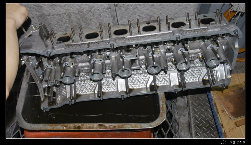

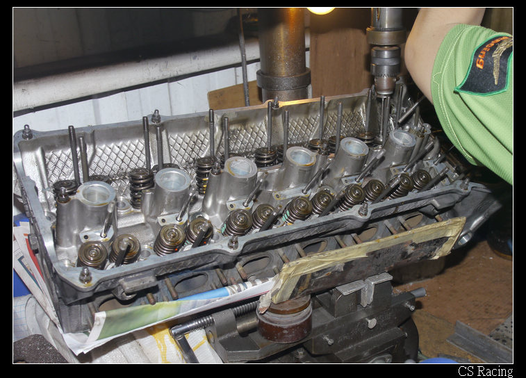

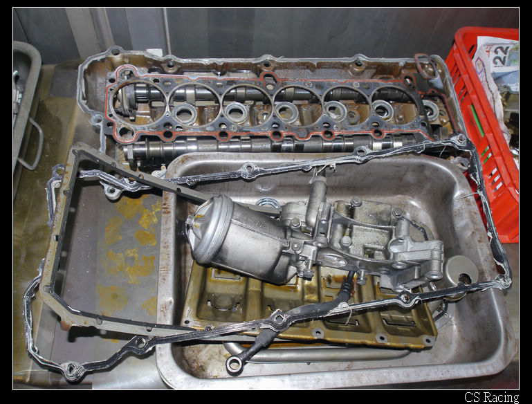

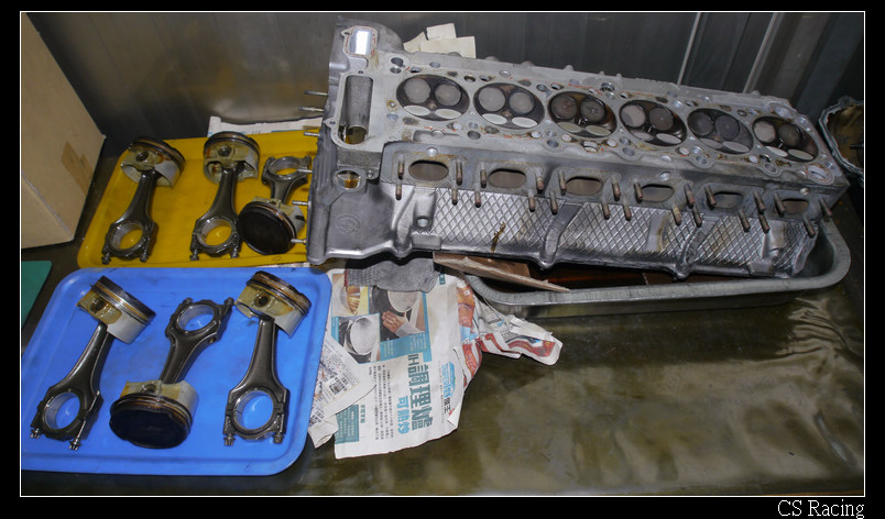

汽缸頭分解

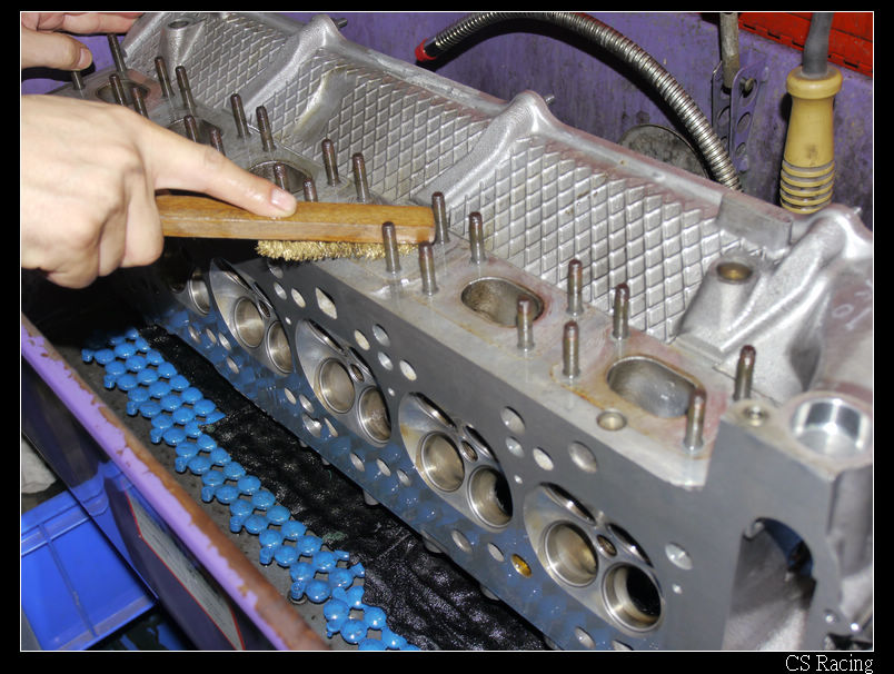

汽缸頭清潔

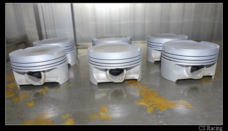

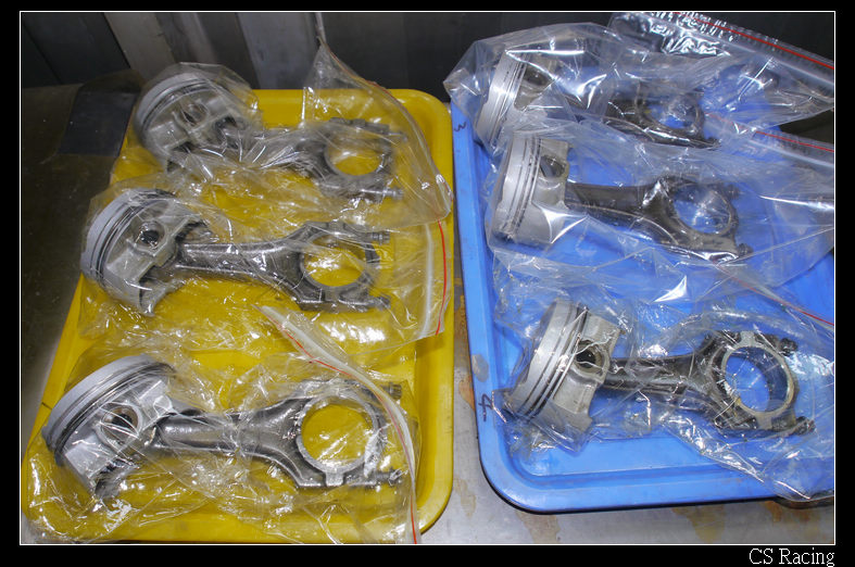

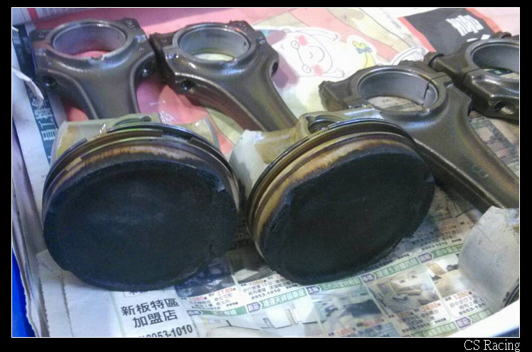

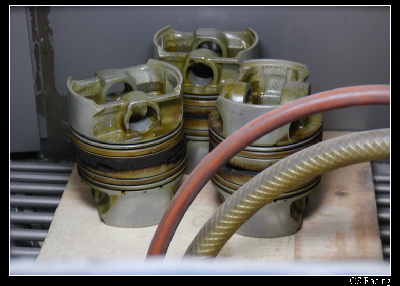

活塞要延用 因此要做翻新整理 積碳要完完全全的清除

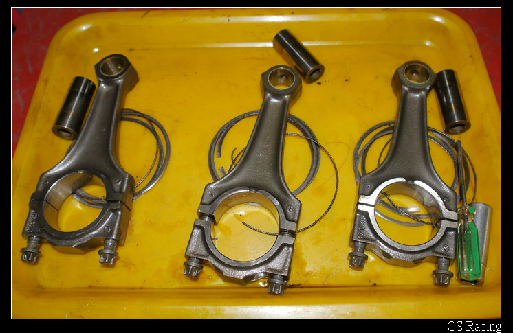

連桿 活塞環 洗淨備用
有積碳的清況下是無法做噴砂加工的 經過幾次的浸泡 幾次的刷洗 才能完全清除積碳
噴砂加工 還原活塞樣貌
整理後上油 等待組裝

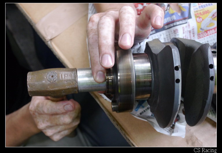

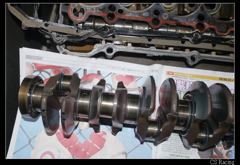

曲軸有幾處傷痕 要先做整理

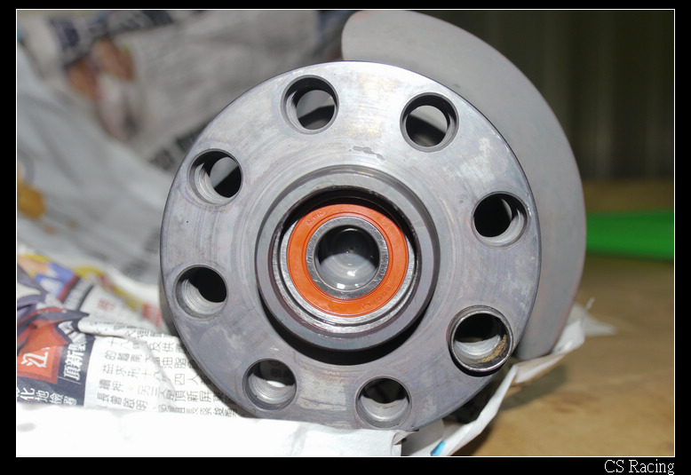

飛輪軸承破裂 需做更換

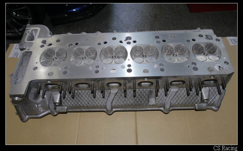

汽缸頭平面加工完成 還要經過清洗才能準備組裝
清洗過程要小心翼翼 才不會使平面受傷

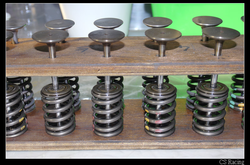

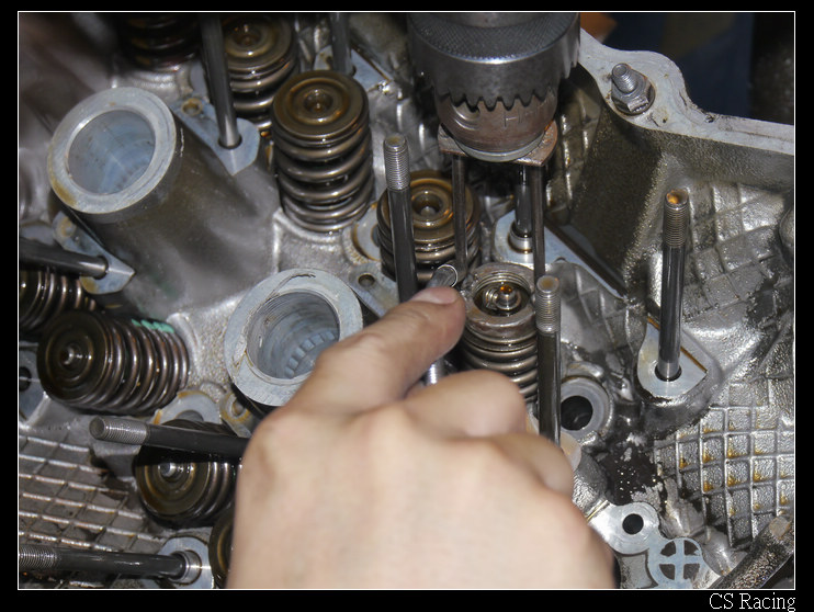

汽門 彈簧 汽門帽也要再次清洗

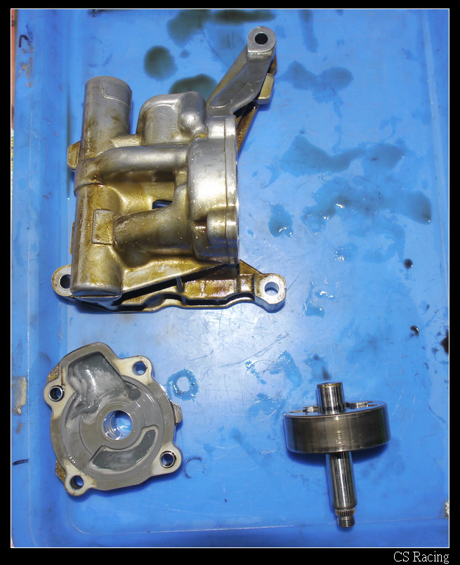

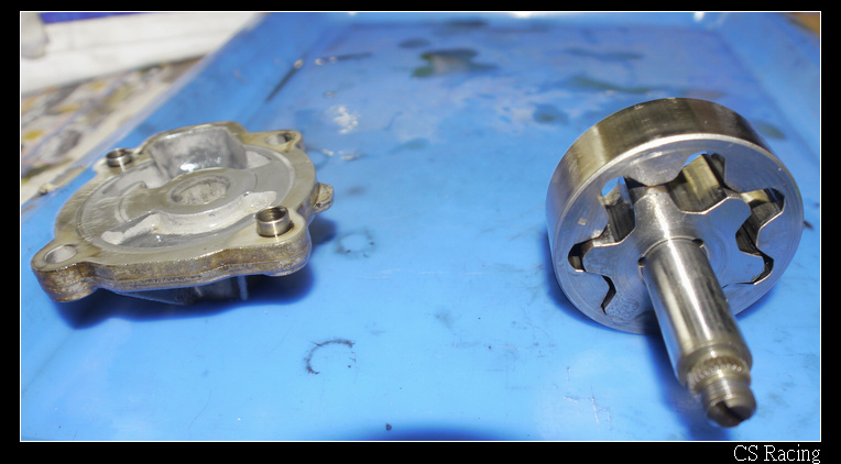

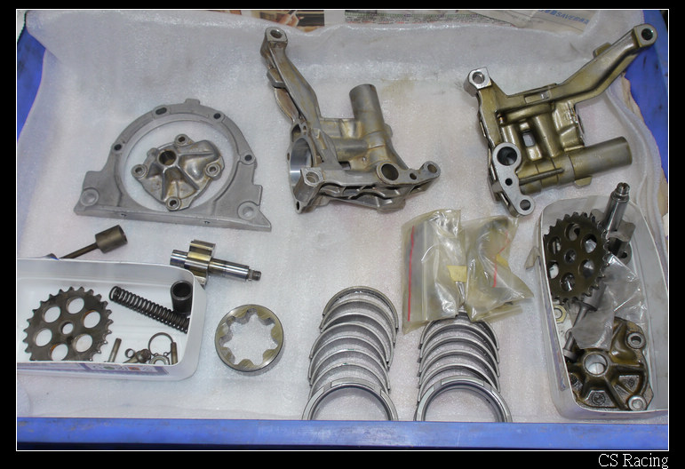

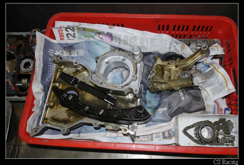

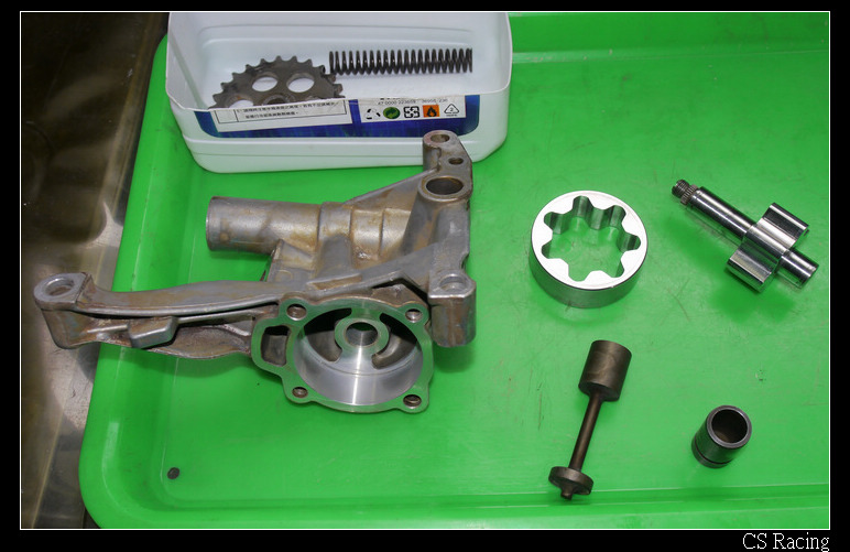

車上的機油泵浦間隙過大 需要更換
因吸入金屬粉未 表面也有受傷的情況
機油邦泵是建議更換新品的 但並沒有新品可以選購
因此挑選了狀況良好的中古品 安裝前還是要做檢查及整理才能使用
機油邦浦整理

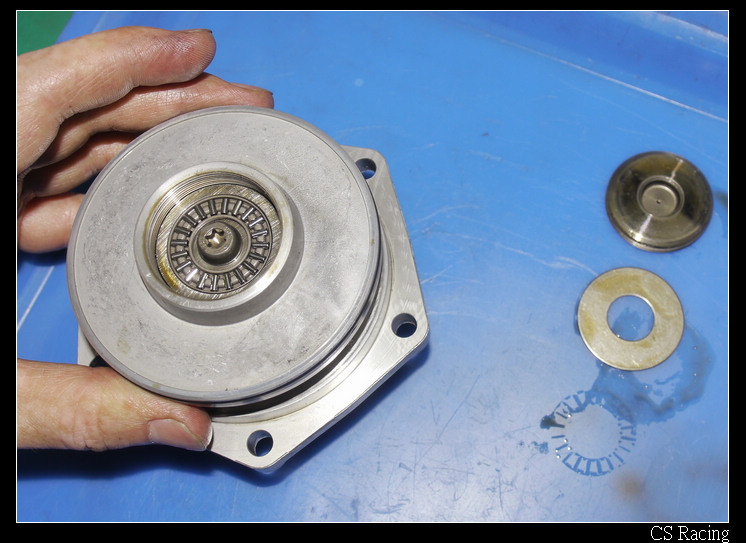

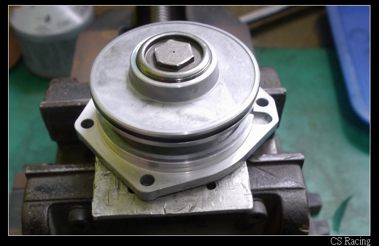

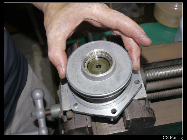

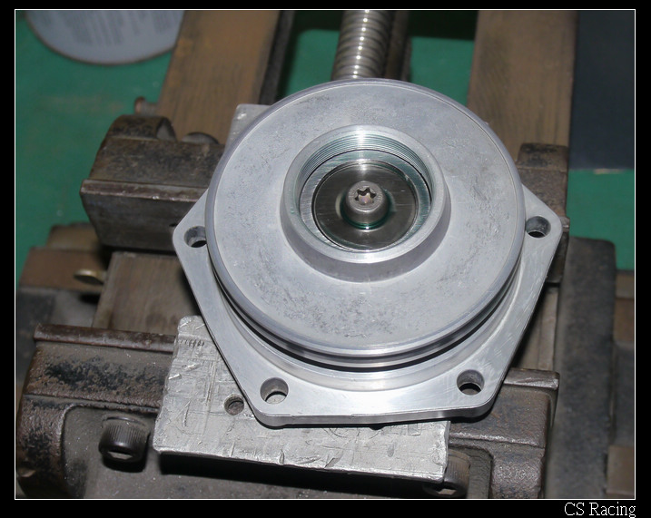

接著是可變系統整理 車上的可變因間隙過大 有很明顯的異音

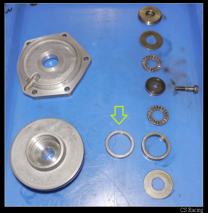

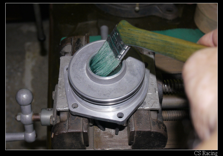

Single Vanos 分解整理
除了油封及墊片之外 密封活塞BMW並不提供零件

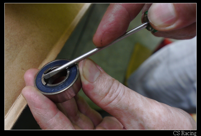

國外有販售改良型的軸承 (如圖中標示) 但實際安裝起來卻又太緊
可變系統的軸承特性是 只能改緊不能改鬆
因此我們選擇用原廠軸承 做特殊的加工 縮小間隙

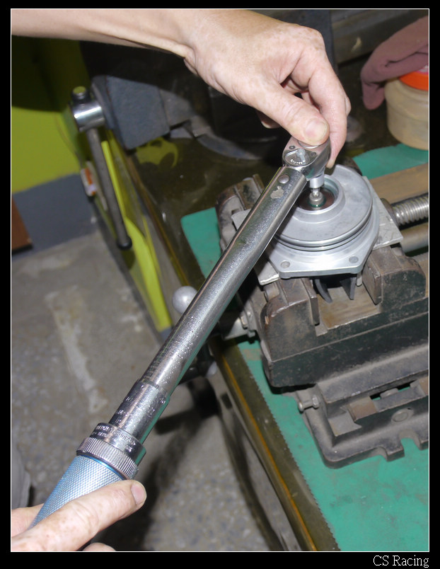

所有的螺絲原廠都有提供 標準扭力值 一定要確實的上扭力鎖緊

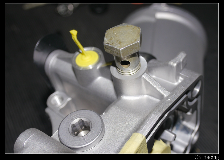

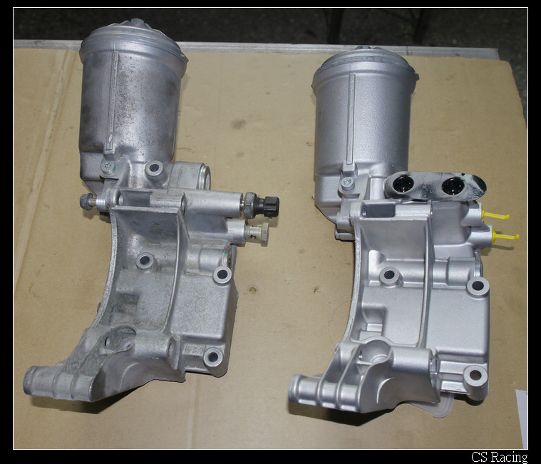

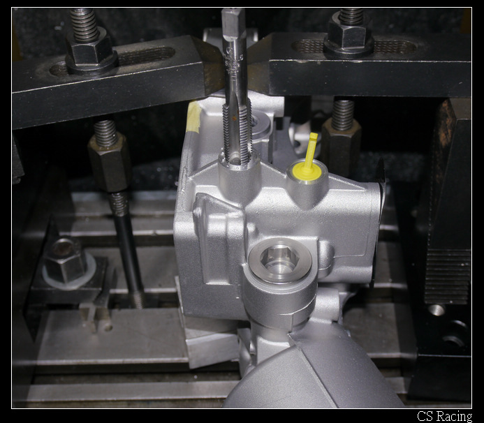

車主要加裝機油冷卻器 因此要將機油心座做變更
機油心座修改加工
加工完成
