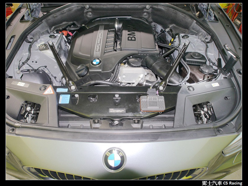

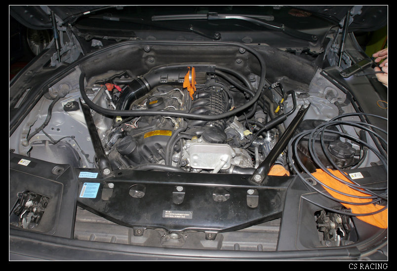

管路線路配置

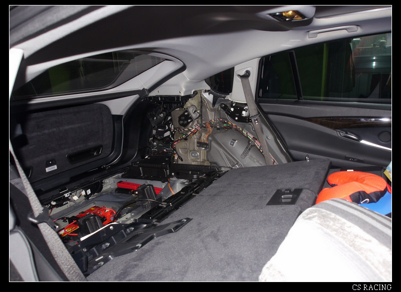

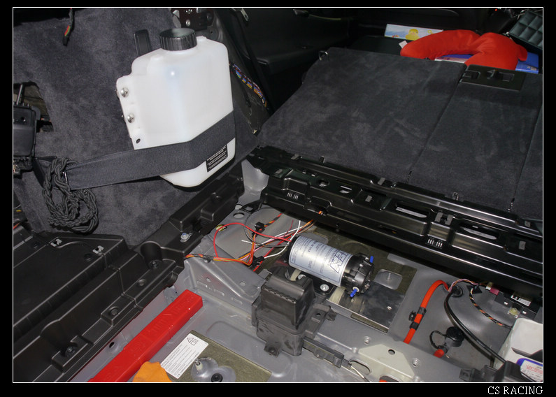

噴頭在中冷附近 而水桶及馬達置於後車廂 因此整個管路.線路要貫穿全車
畢竟這當中有可燃液體 我們習慣用保護套將管路.線路全部包覆起來 避免不必要的危險產生

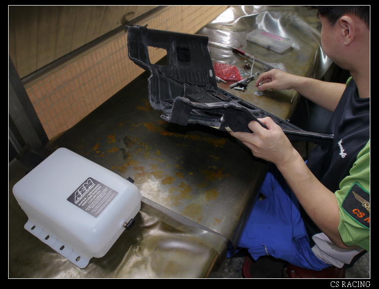

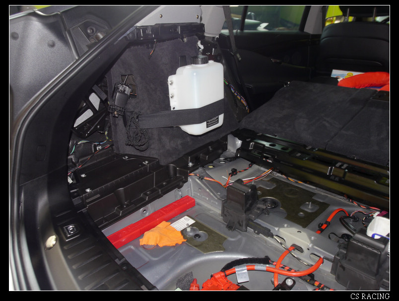

比對好位置後要先固定桶子

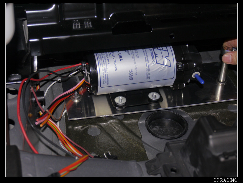

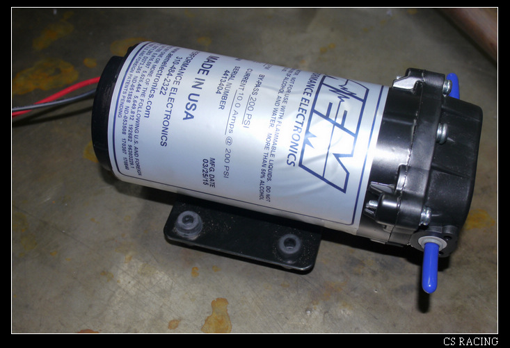

200psi水噴射馬達
水噴射主要的功能就是降溫
進氣溫度是決定引擎輸出效能的重要因素,特別是進氣溫度較高的增壓車款更為重要,
水噴射將霧化的水霧噴入燃燒室後可以帶走大量的溫度,達到有效的降溫功能。

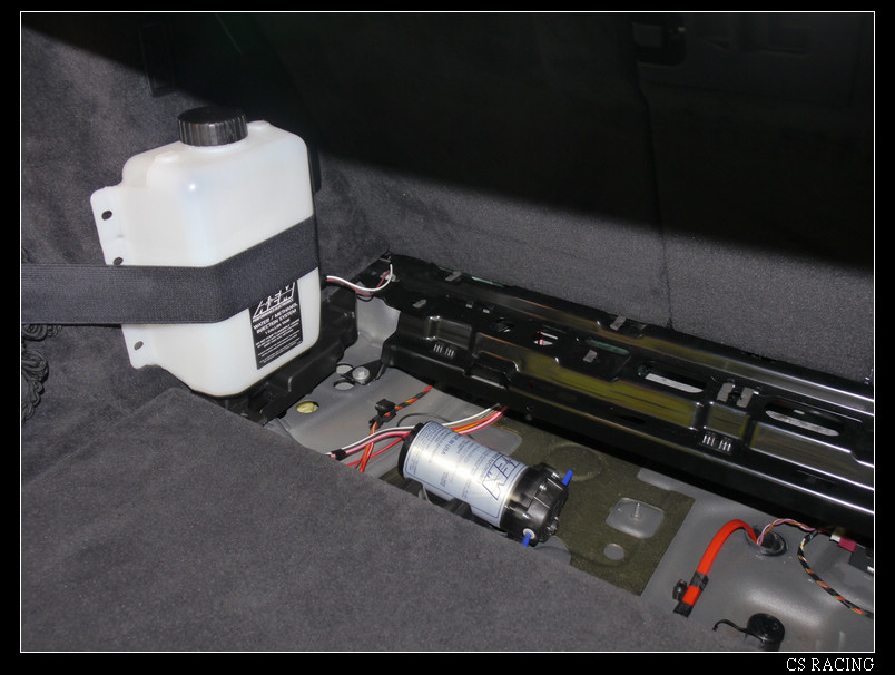

訂製固定座 將馬達安置在下方
水噴射系統除了降低引擎工作溫度、有效控制進氣溫度外,還有著許多好處,
安裝之後不但能夠吸收汽缸內大量熱能,如此一來也能有效減少引擎爆震發生的可能性,
且對於改裝車輛來說,溫度與爆震情況降低後就可以將點火更為提前或將增壓值增大,
對於性能上的輸出還能更為直接。

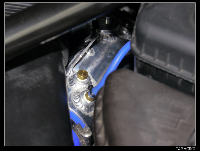

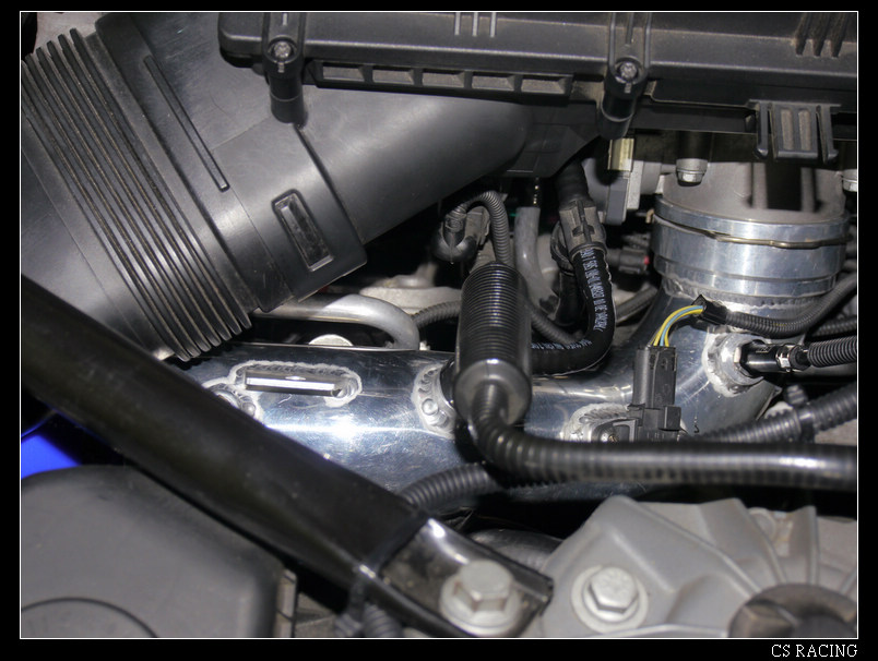

原廠管路材質為塑鋼 不適合鑽孔固定噴頭
選用加大N55鋁合金進氣管 來做修改 將噴頭安裝於最佳距離內
