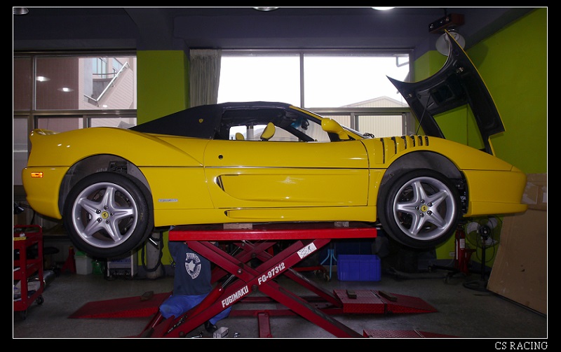

1998 Ferrari F355 車主的大玩具 非常少開 一直珍藏在地下停車場
即將進入20個年頭 哩程數才6100

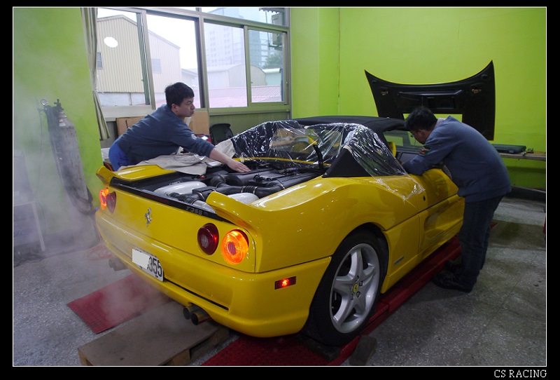

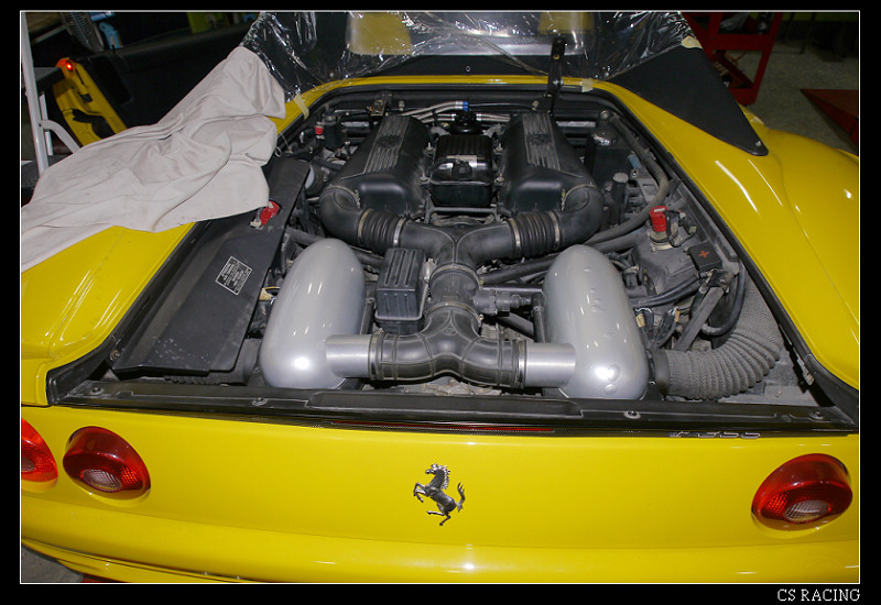

拖吊進廠 主因是無法續電 無法發動 引擎室有異常冒煙的情況
先推進店裡檢查
幾年前車上很多感知器就都老化了 因此也一直亮著故障燈
這次回廠亮了更多故障燈
明顯的燒焦味

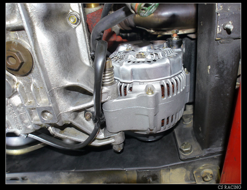

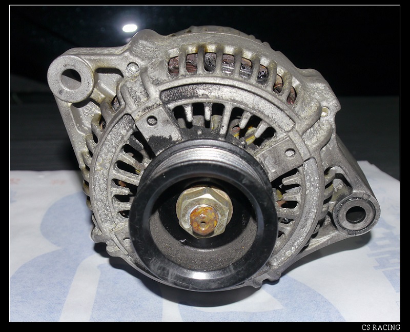

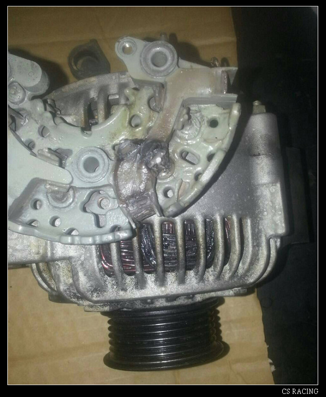

幾項測試後 可以確認發電機掛了 準備拆卸發電機
可能是因為老化 再加上 接電方式不正確 造成發電機燒毀
除了發電機外殼之外 內部都燒毀了
接著要待料了 車上是否有其他線路問題 就要等發電機換上後才能再做測試了

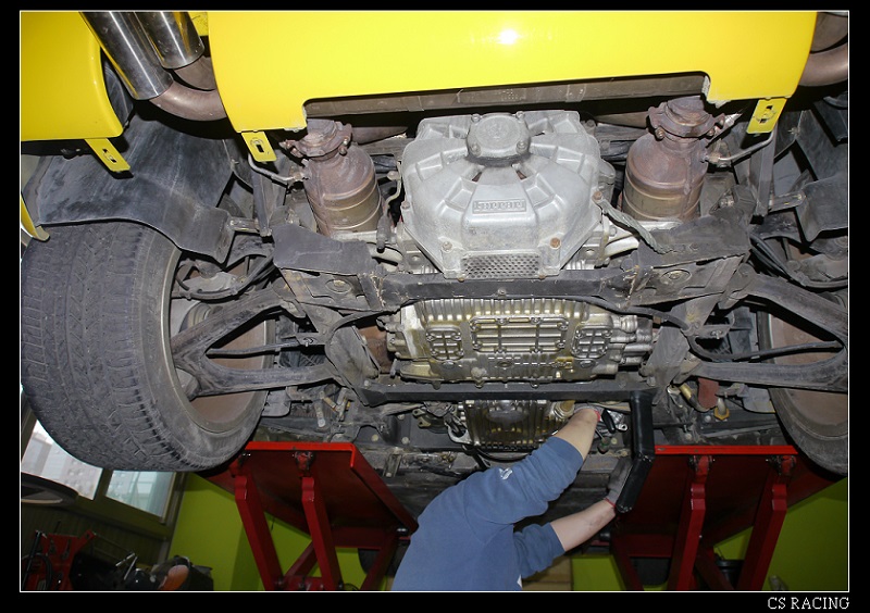

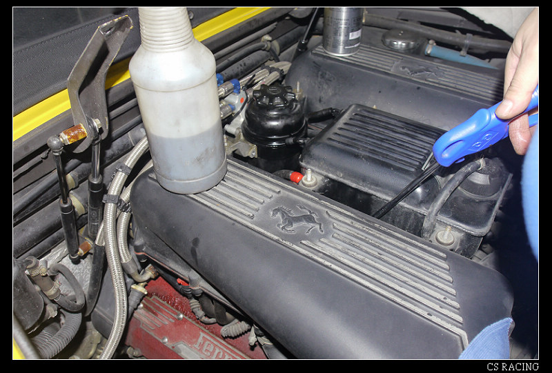

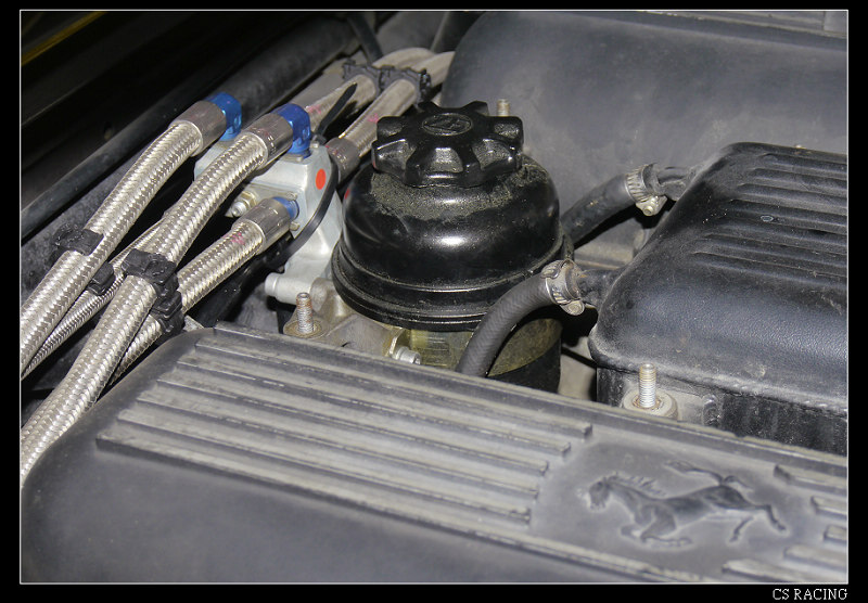

進廠時 方向機油壼油位已經見底了 漏油的情況相當嚴重
初步檢查後要先清潔油污 才不致誤判漏油主因

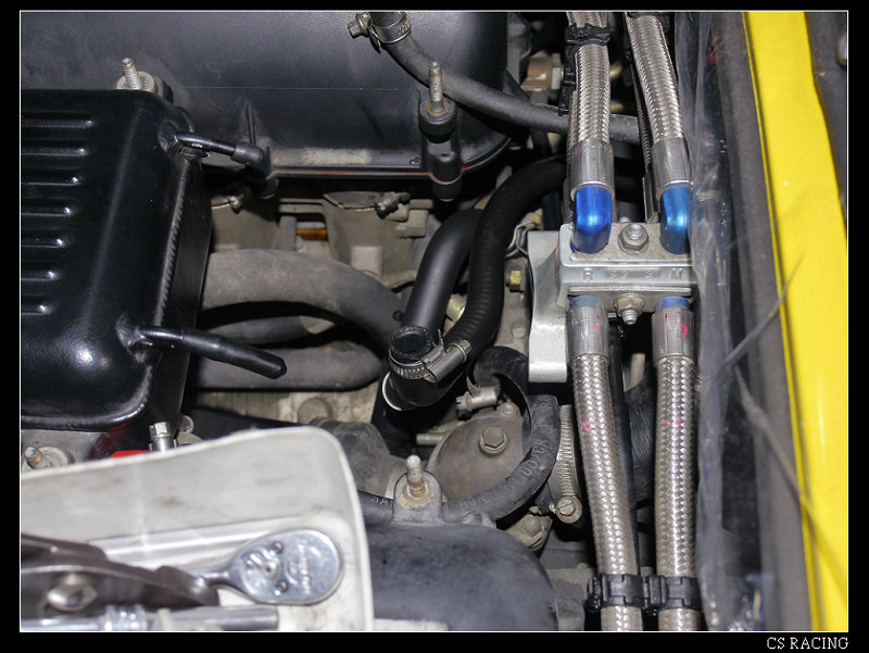

因為空間關係 接著要進行難度相關高的油污清潔工作 由上往下做油污清洗

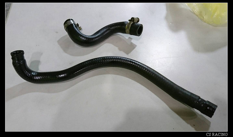

要卸下這二條油管也是工程浩大...
底盤油污清潔完成 換上油管 復原安裝

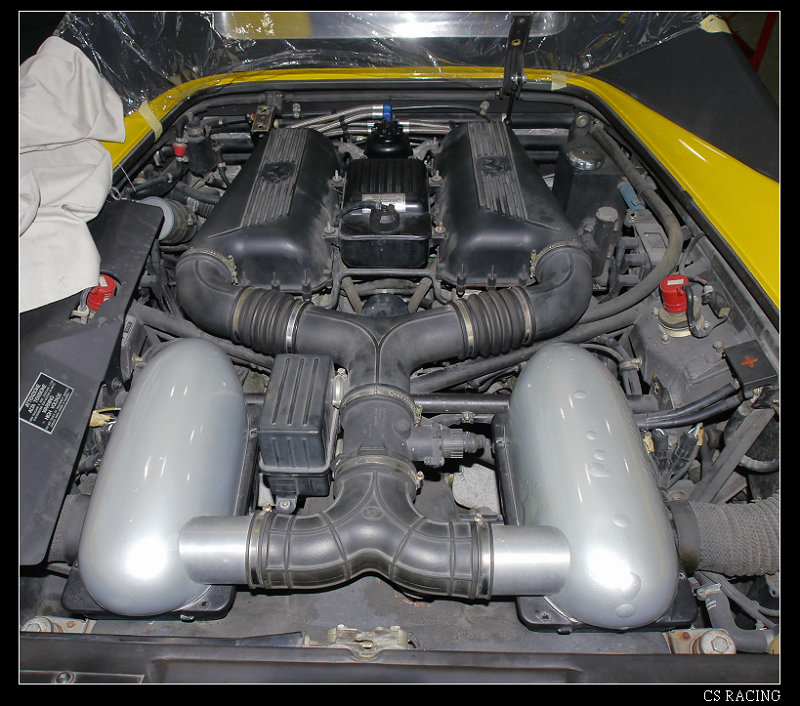

多年前的作品 - F355 CS手工訂製進氣歧管

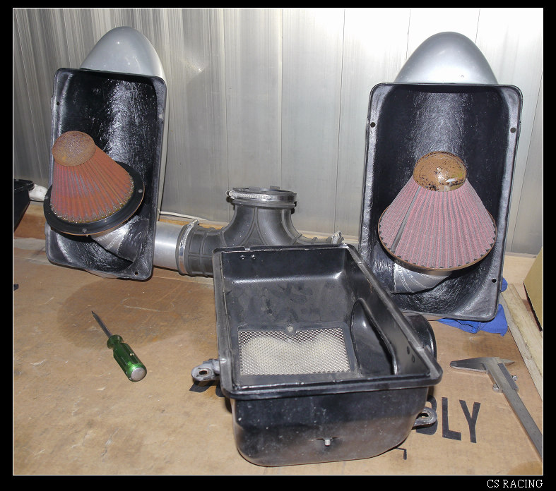

接著要更換香菇頭
未妥善保養 香菇頭都鏽蝕了
需即刻做更換避免異物吸入引擎內

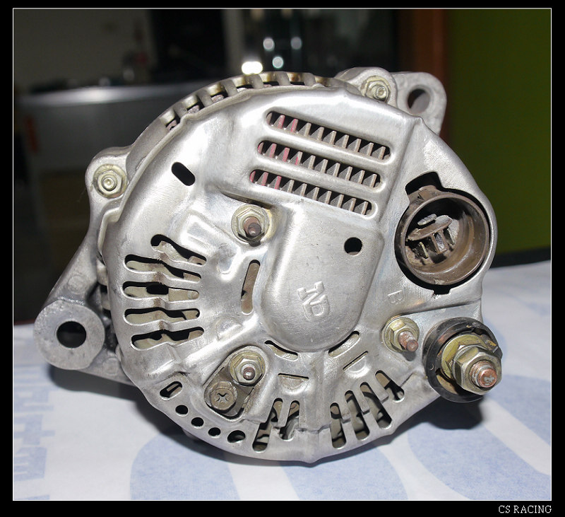

發電機 安裝復原

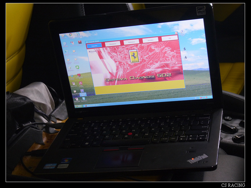

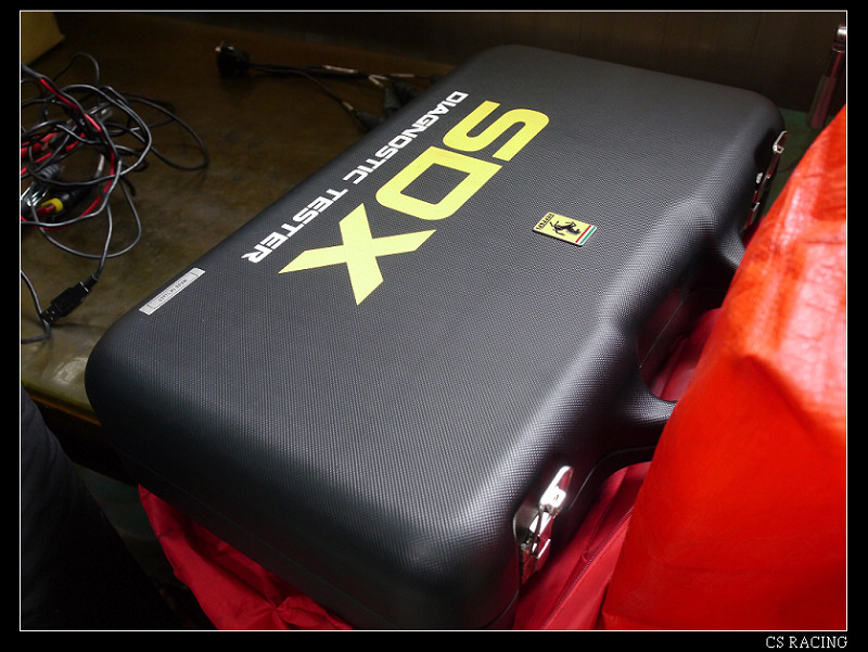

電腦診斷 了解一下 除了多年前的老問題之外 是否有更急迫的警訊
