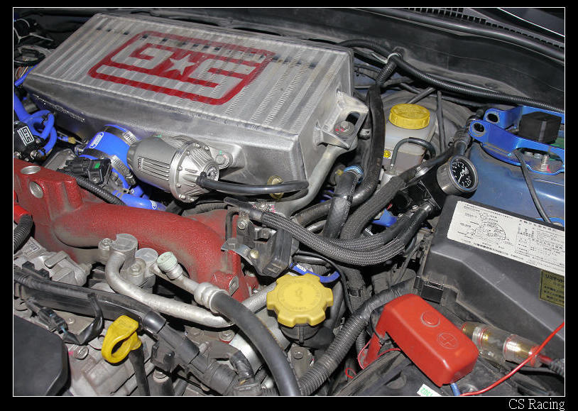

車上的硬體如下
腹內強化: Cosworth 99.5mm鍛造活塞 Eagle鍛造連桿 強化波斯 強化汽缸頭螺絲
加大渦輪: BLOUCH 1.5XT渦輪 GS boost control 加大機油邦浦
供油系統: SARD 800cc噴油嘴 DeatschWerks DW65c汽油幫浦
進氣系統: INJEN進氣管&高流量空氣心
排氣系統: 76直通FRONTPIPE 等長頭段 Invidia 中尾段
冷卻系統: GS上置intercooler KOYORAD加大水箱

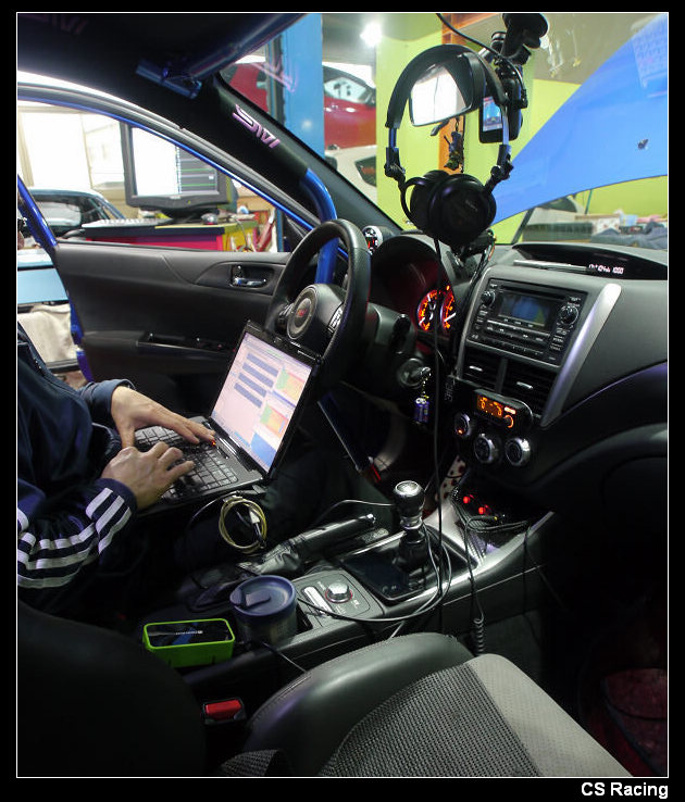

6月初車子回廠檢查 架上電腦及儀器請車主跑一趟數据
結果令人傻眼 從交車時的 "0"爆震 變成多處爆震 最嚴重的退點火 為8.5度

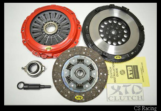

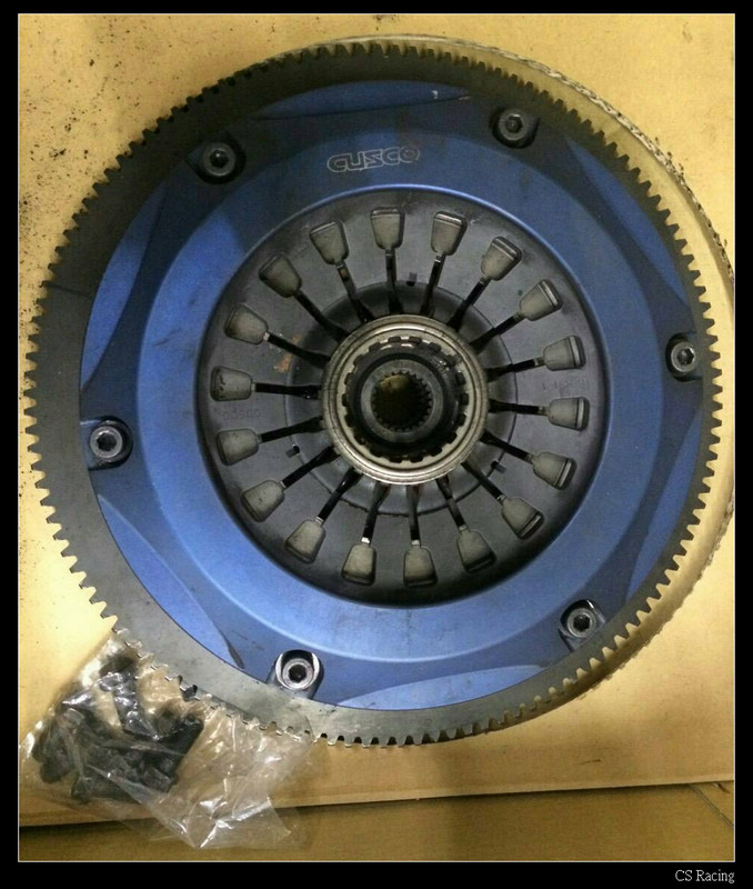

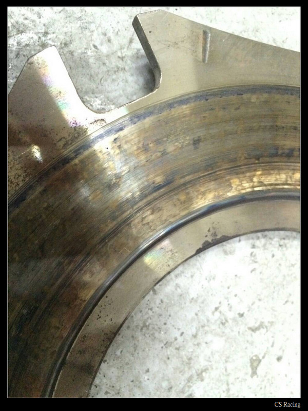

檢查車上現況 找到問題點了...離合器換新了 = =
詢問車主 車主淡定的回答... 5月初就換了 很難打檔 想想還是換一套新的好了...
4月設定前 苦勸車主處理好miss fire及打檔問題再來做設定及馬力機測試 車主就是不想
結果一交車又換光光 負荷改變 電腦感受到超壓自然就會干涉一直退點火 車子當然跑不快...
這麼多爆震點 應該要慶幸有多原廠電腦這層保護 不然後果不堪設想

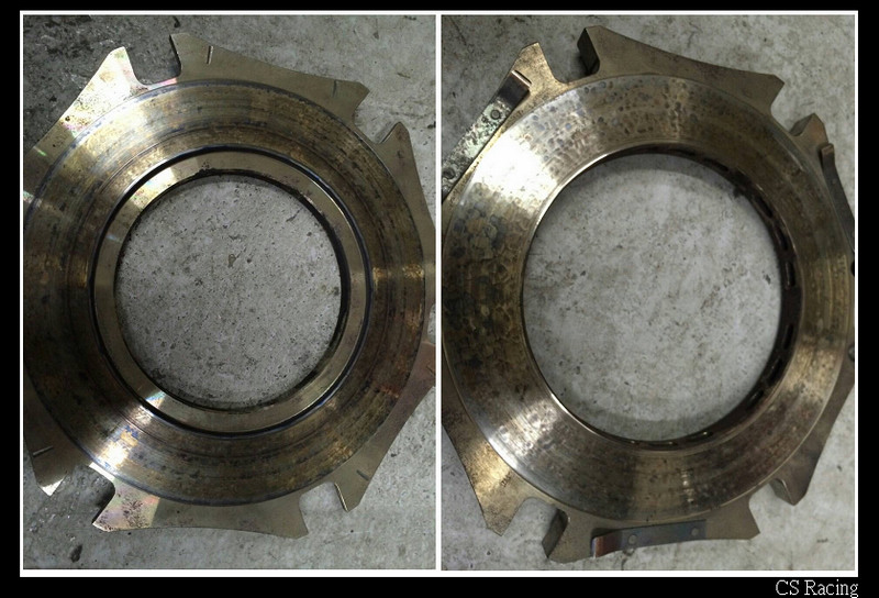

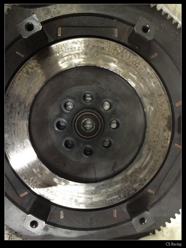

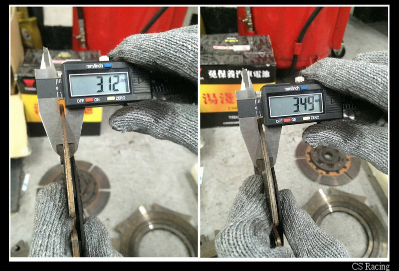

請車主提供先前換下的離合器照片 狀況真的很糟
以現在的現況 是需要整個重新做設定調校的

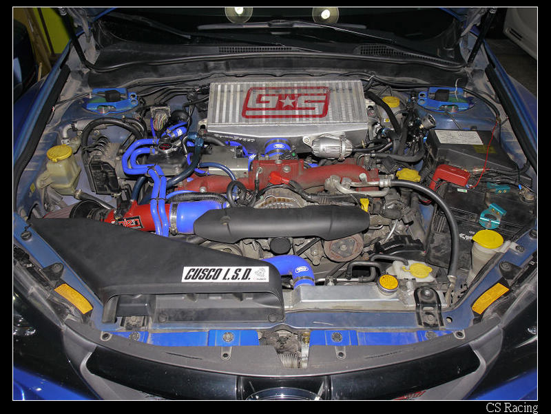

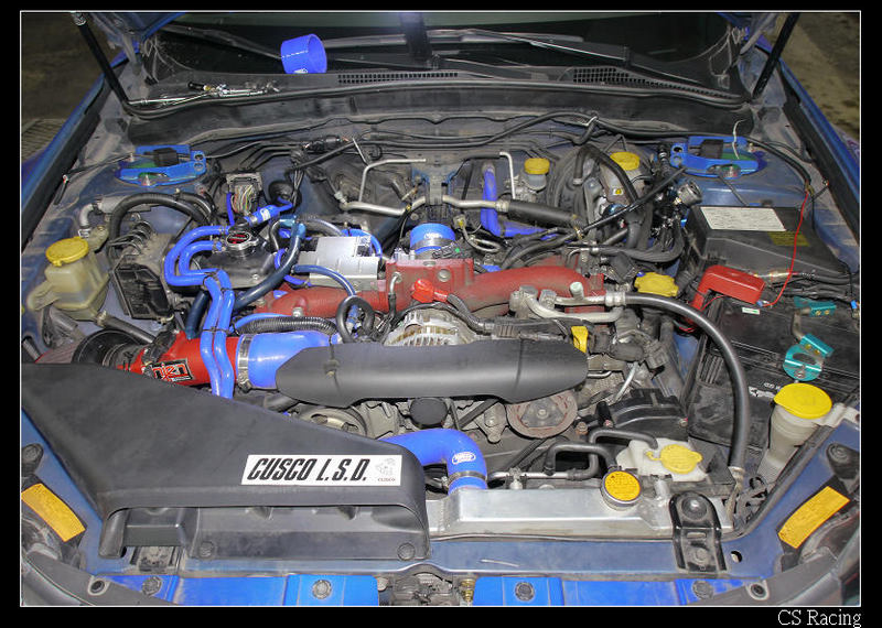

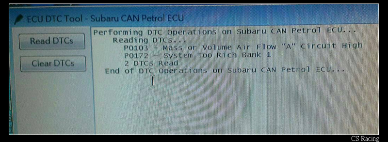

6/19 車主升級完成 回廠重新做電腦設定 按照慣例先做車況巡檢
1.怠速會抖 也多了一個故障碼 空氣流量計 清洗後有好轉 但怠速還是不太穩定
推測流量計快掛了

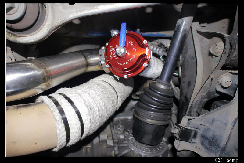

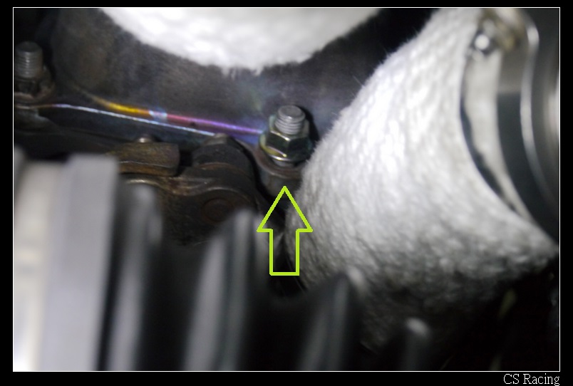

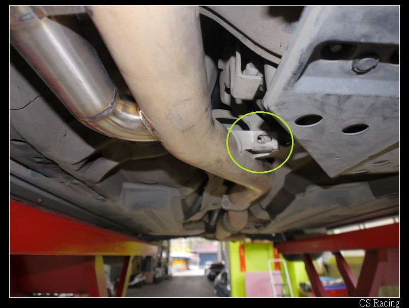

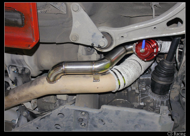

2.排氣洩壓閥 位置及管路ok 不過負責燒焊的店家 有螺絲沒固定好
這個螺絲忘了鎖
最頭痛的是這裡沒鎖緊 空間關係 非常難鎖
3. 水噴射無法霧化 要修改噴頭位置及改變裝法 水噴射也要搭配設定

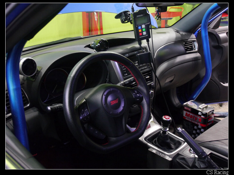

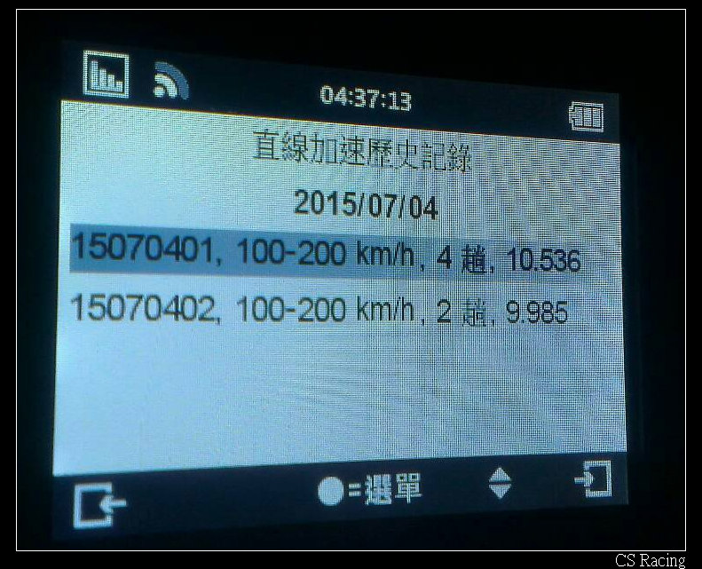

因此電腦設定結束請車主來交車 也陪車主做了這項測試
第一回合 由車主陪同 10.536 (二人)
第二回合 相同路段 9.985 (一人)
交車了
